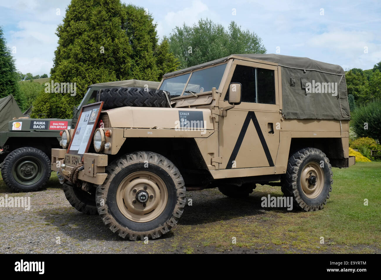

Tak protože chci Vidrholec novou káru a patrol se staví hroÓÓzně pomalu a dělám ho stylem že jednou tejdně přilepím kus blatníčku nebo něco zbrousím a to druhý auto jsem rozšlapal když jsem se pořezal. Tak volba padla na již hotovou kastli a tou je 1980 Land Rover Series lll Lightweight
Kastle má delší story než Bible :-D . je původem ze 70 let z anglie kde jí můj strejda dostal jako auto pro action mena poté jí v létě přivezl do čech kde byla do zimi na chalupě kde si sní bráchové hráli a pak jsem dostal touhu mít to jako rc a už to jrlo.
Takže volná inspirace tímhle:
a tímhle:
