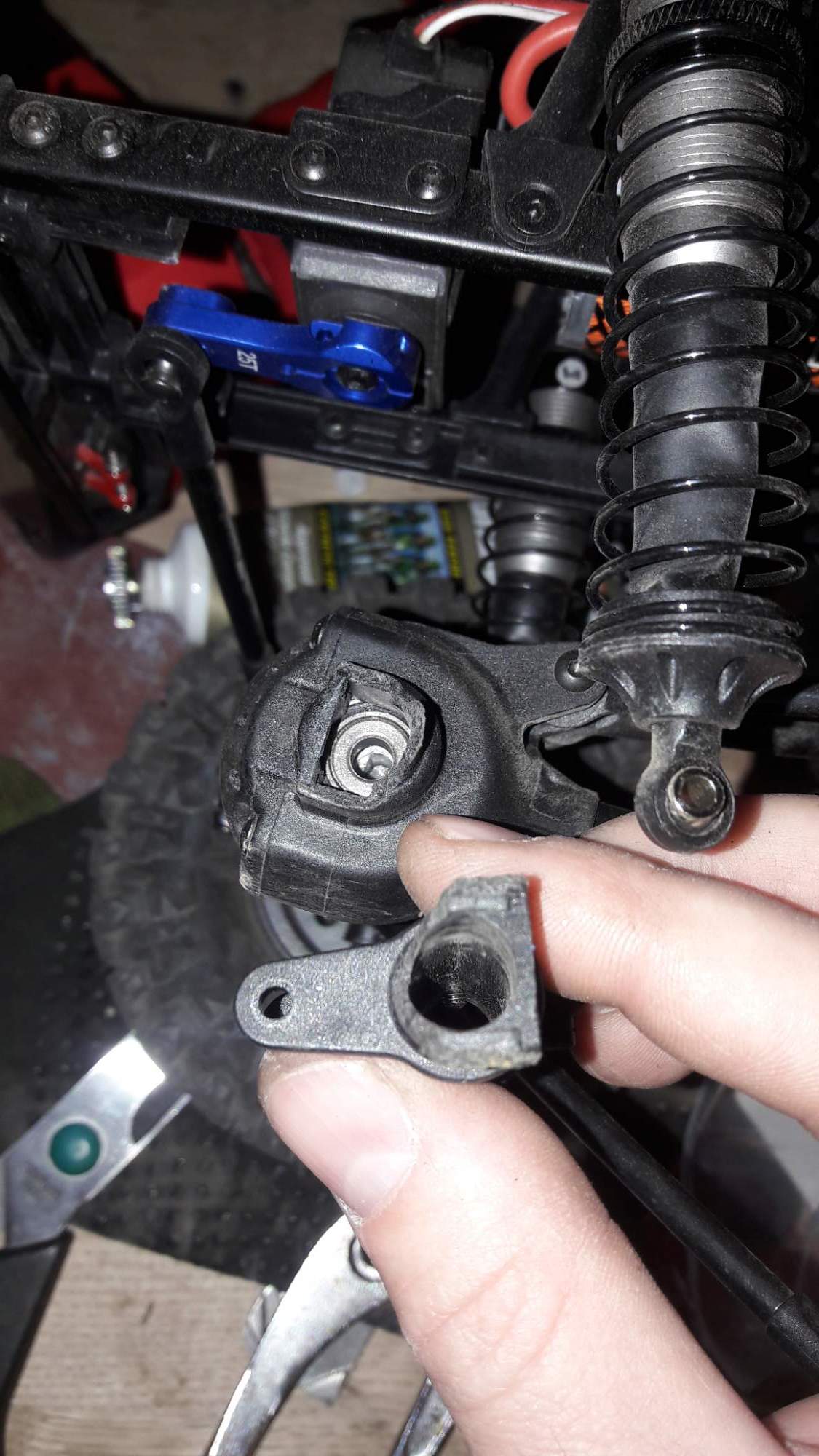

od LukesE39
V sobotu prvni test v terenu.. po mozna 100 metrech naprava vejpul a poloosa do luku.. Uznavam, jezdim s tim jako dobytek, ale uz kdyz se podivam na to praskly misto, je jasne, ze soudruzi ten odlitek neudelali uplne nejlip. S TRX4 jezdim taky jako uplny hovado a po roce jezdeni na podvozku ne a ne neco prasknout.. Holt ta kvalita za ty prachy nemuze bejt stejna..
