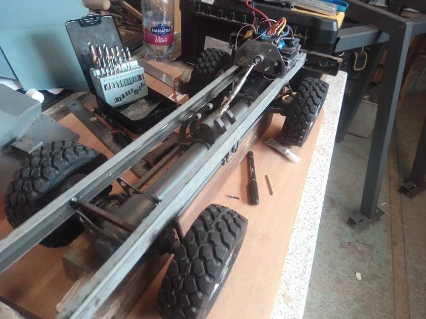

MartinK: zkrať ty torzní tyče tak, aby mohla jít páka až k rouře. Proto je tak vykrojená, aby šla až na rouru. Dostaneš delší chod pro pružinu, respektive můžeš použít delší pružinu... Podle fotek mi to připadá, že ti tam zavazí sestupka v chodu páky?
Pružinky mají u nás v železářství v plastové krabičce, něco jako je toto: https://www.domacitechnika.cz/produkt/c ... inek-200ks
a prodávají je i po kusech.
Když použiješ dvě pružinky na každou páku, můžeš líp ladit tuhost pérování.
Mira: naladění tuhosti pérování je hlavní důvod pro "ochcávku". Origo torzní tyč má uložení v tisícíhranu a jak to uděláš v 1:10? Jde to, použiješ pružinový drát, ale jak dlouho budeš vybírat správný průměr drátu?? Krabička pružinek za pár kaček a spousta ušetřených nervů a hlavně to funguje...
