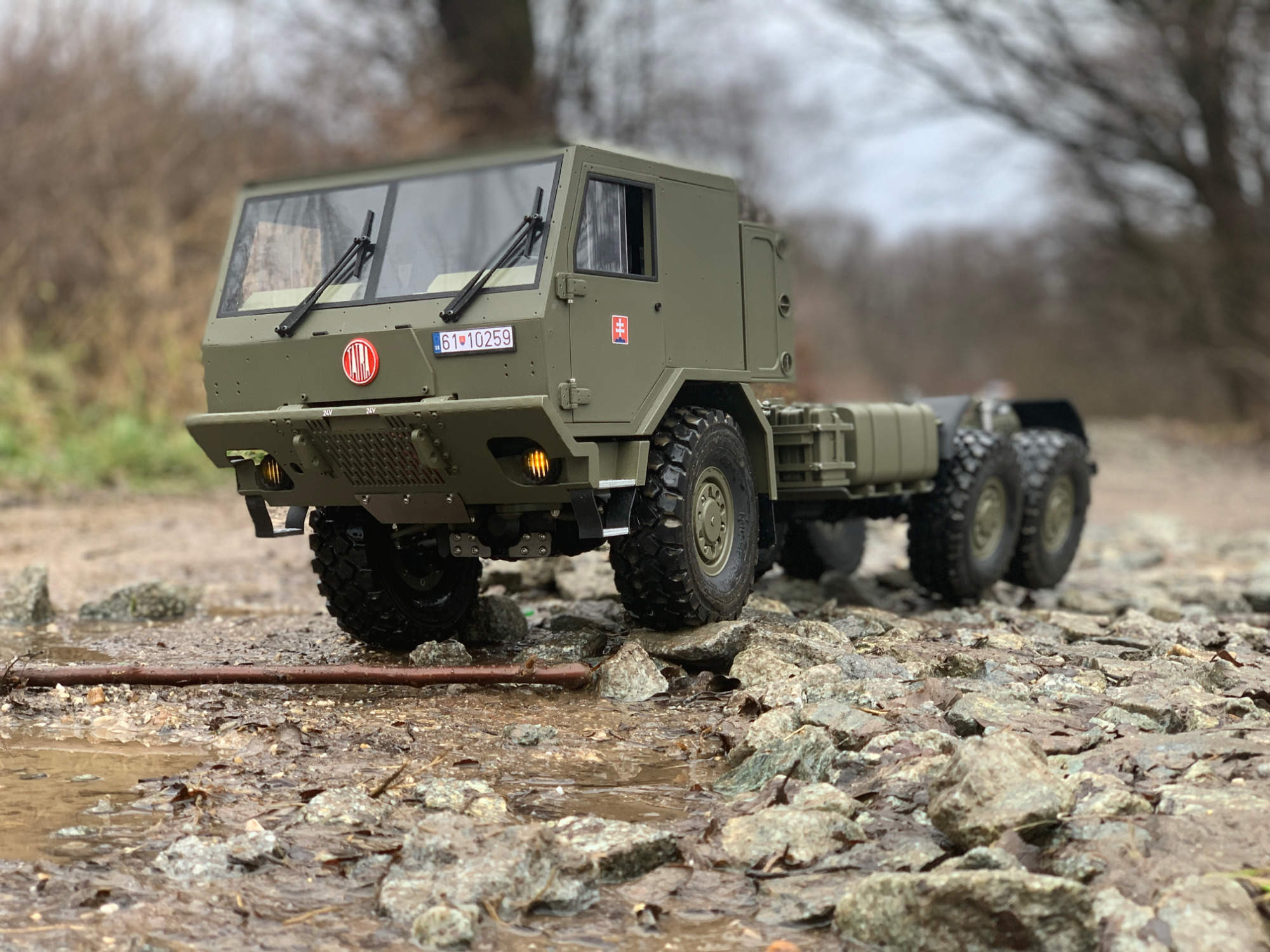

Pridávam skoro dokončený model Tatra 815/7 6x6, ktorý som bol dnes testovať, aby som vedel či všetko šľape v exteriéry.
Podvozok je od p.Hanysa a ostatne prvky su moja výroba. kombinácia 3D tlač, laser a podobne.

moc pekny- muzu se zeptat z ceho tlacis a cim tmelis?
Re: Tatra 815/7 6x6, vojenska
Napsal: 06.01.2021 9:55
od Rastislav
Ako som pisal podvozok je Hanysov. Na to hlinikovy ram a potom kombinacia 3D tlac a kovove vypalky.
Tlac isla kombinovana PLA a PeTG podla toho co som tlacil. Ram kabiny je PeTG a platy nato sli z PLA Ram by mal drzat proti skruteniu.
Vela veci je riesene na srubovanie. takze dielce ak sa lomia si viem vytlacit a presrubovat. Tak som si to pripravoval.
Tmelil som to striekacim tmelom na karoserie, vo viacerych vrstvach, kedze nemam dielnu tak som sa prisposobil podmienkam co mam doma.
A striekacia cast bola na balkone.
Este mi treba dostriekat korbu a spravit plachtu, viac osvetlenia a zvukovy modul a Tatra bude hotova...
