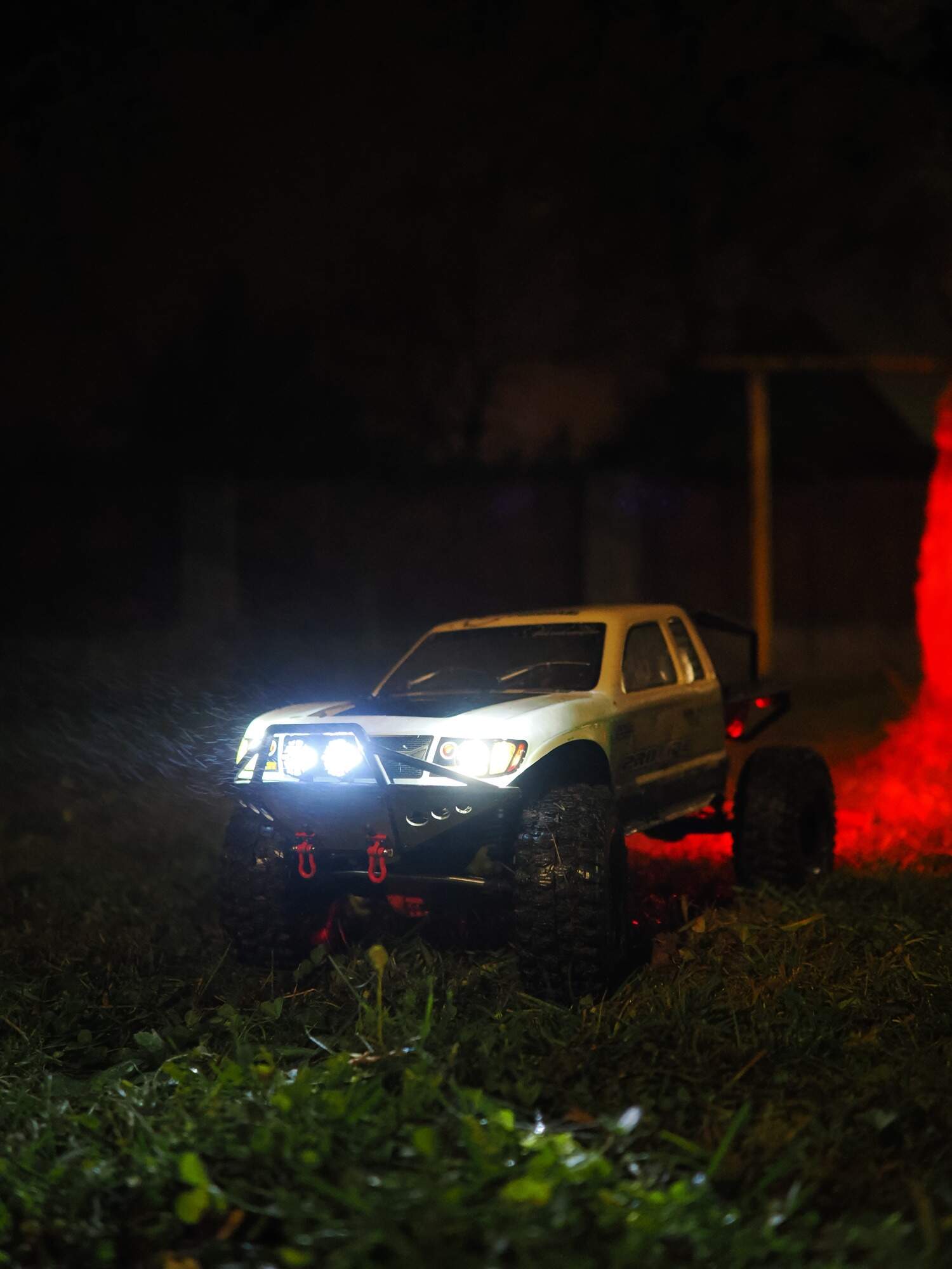

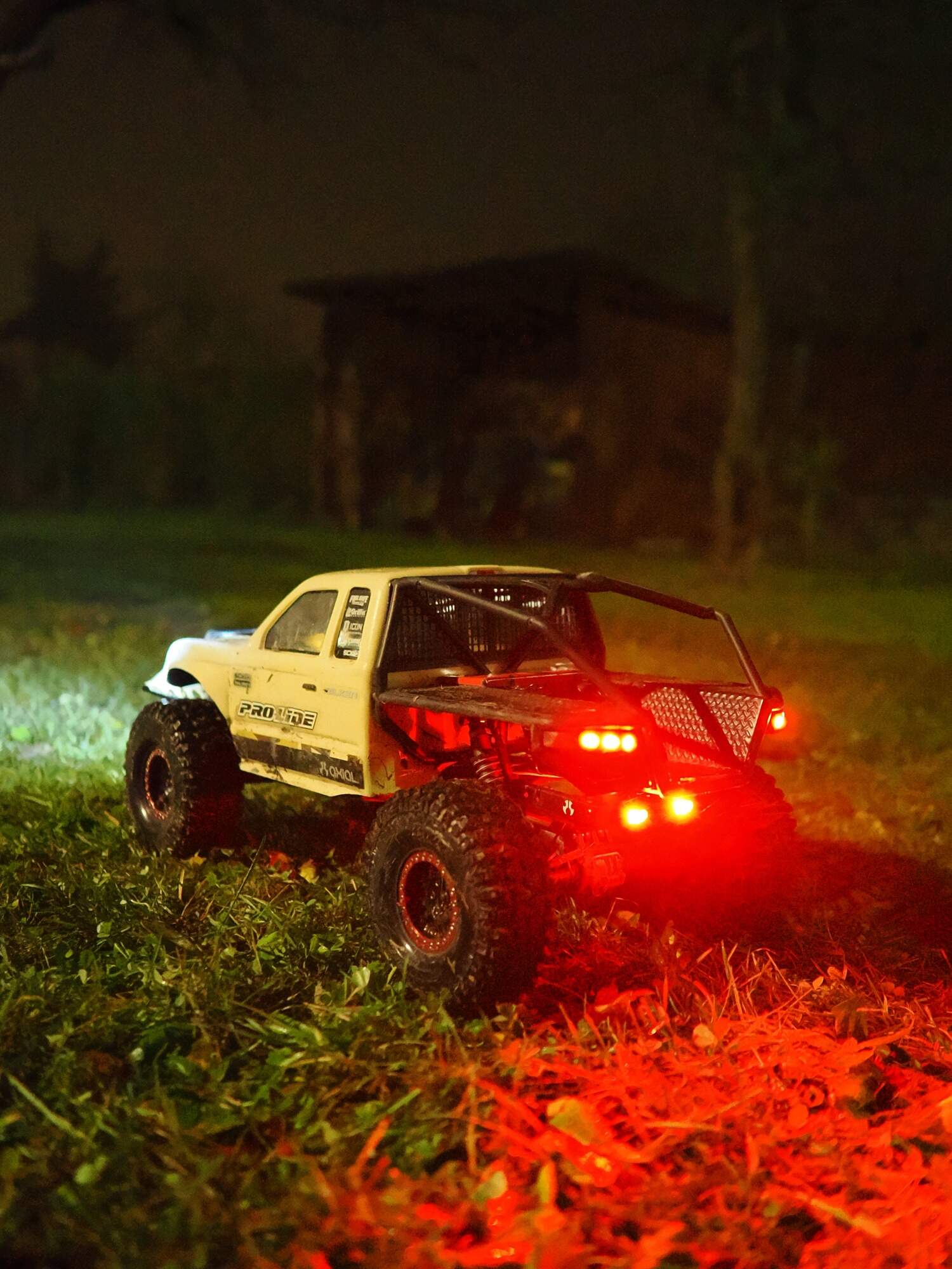

Honcho ve tmě (to je hustý, co?)
Tady svítí jenom světla v kastli
Tady svítí jenom světla v nárazníku
No a tady svítí všechno.

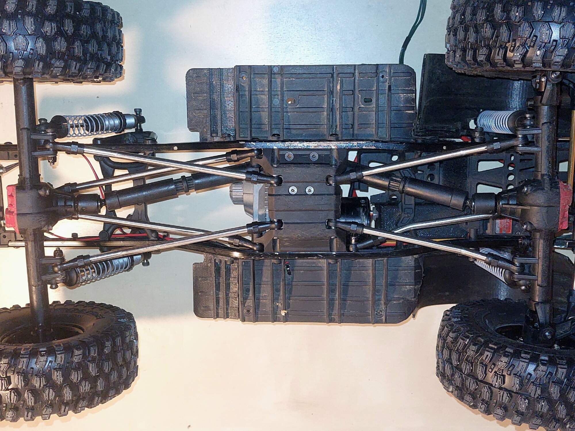

High clearence linky

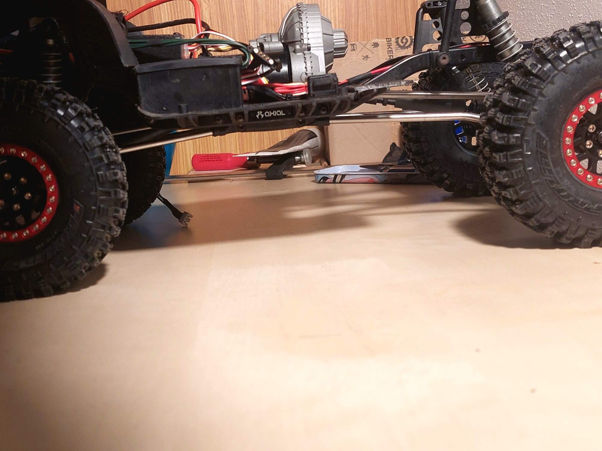

Tak přes víkend jsem zase na Honchu zapracoval, namontoval jsem high clearence (ohnutý) linky. Jedná se o sadu asi za 300kč z čínska, kvalitou to jde poznat... Samotný linky jsou super, tvar i dýlka sedí dobře, ale ty kloubky jsou hrozný, zemědělský vůle a asi ani moc nevydržej, jen při nandavání kuliček mi jeden prasknul...
Nápravy musí být otočený malinko vzhůru aby netrčely ven, ale je to vpohodě, nic neklepe nebo tak.

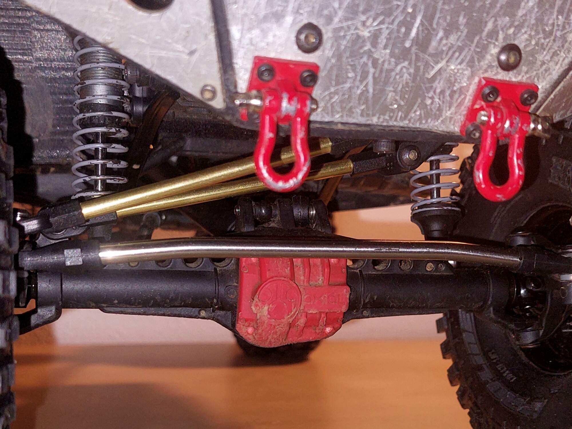

No ale tyhle linky nebudou finální, už jsou doma m3 traxxasácký kloubky (dárek od Hofyho, díky ;) ), m3 závitovka a nerezový a mosazný trubičky...
Zatim jsem takhle udělal panhardku a spojovačku k servu, a je to super. Kloubky úplně top, a vypadá to myslim taky dobře. Jen přemejšlim že to schovám do černý smršťovačky, ať tam ta mosaz nesvítí (konečně je na honchu něco mosaznyho :D).
A taky jsem trochu poštelovat rejdy, jelikož nový CVD kříže toho zvládnou mnohem víc než původní dogbouny. Musel jsem ubrousit kousíček rámu a dát delší páku serva, ale výsledek stojí myslim za to.
Takhle to je aniž by se cukaly nápravy a při zapnutym servu.
Šlo by to ještě víc, aby se kolo dotklo linku, ale pak už to poloosy úplně nedávaj a malinko se kola sekaj. Ale jsem takhle spokojenej, točí to jak ďas.
A ještě přidám pár fotek ze ježdění, zbytek na Rajčeti: https://www.rajce.idnes.cz/vasekcharvat ... 0ii-honcho
Takhle ta potvora drží na stromě
No a z tohodle úhlu se mi líbí asi nejvíc, ty světla jsou bomba skvělý boží
Ale i ten předek má něco do sebe...

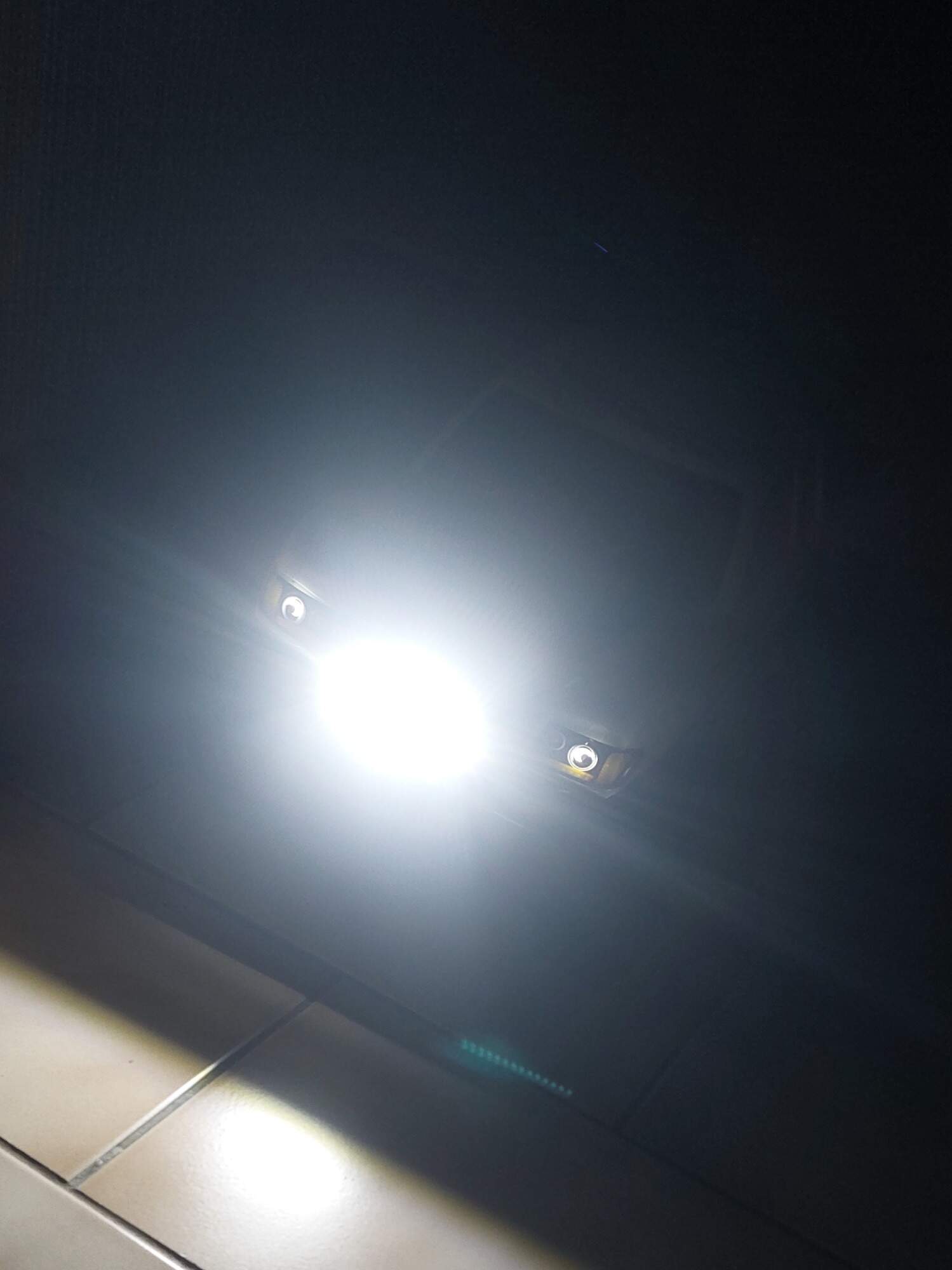

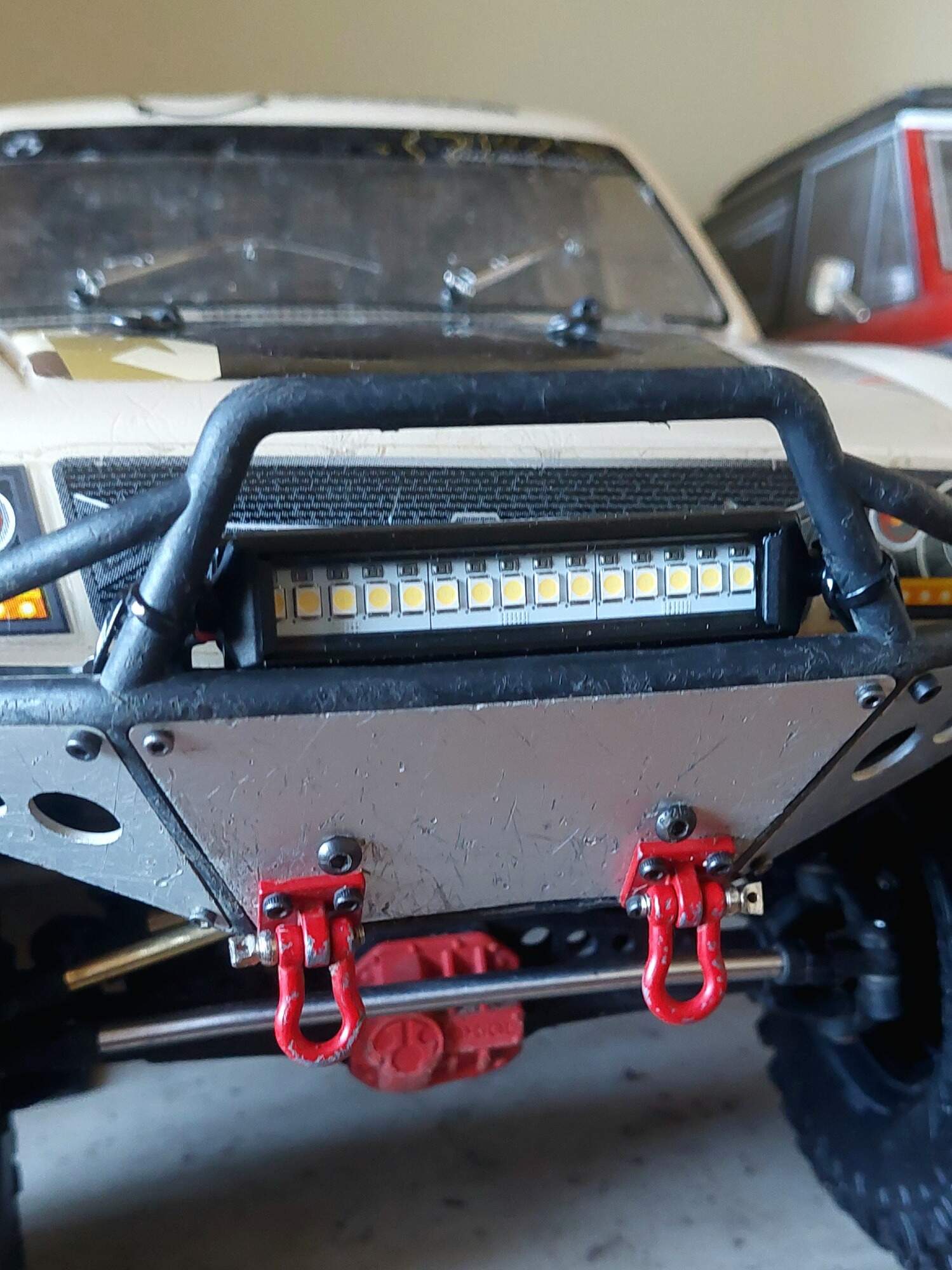

Světelná rampa
Tak dneska se mi podařilo konečně dodělat osvětlení - přišla přední LED rampa. Svítí to extrémně, myslim že už pujde jezdit v noci. Je to klasicky zapojený do spínače 3. kanálu.

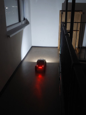

Re: Scx10ii Honcho
Tohle je v úplný tmě...
