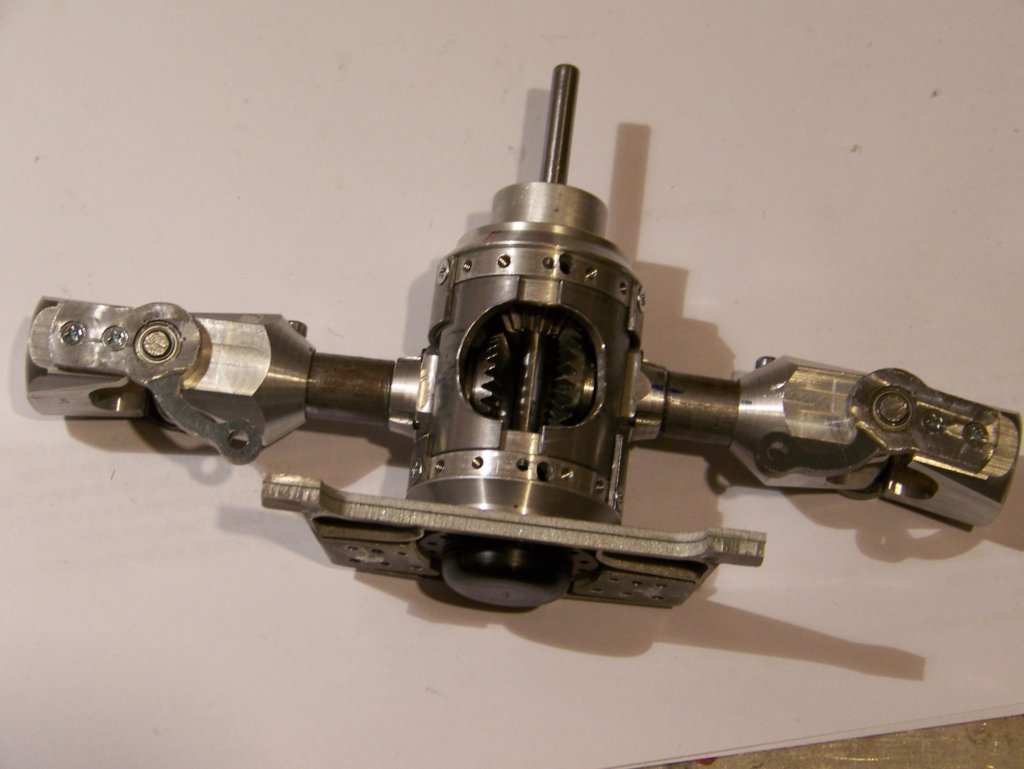

Další část roury tvoří rozvodovky a zde dostal příležitost první z přípravků. Jelikož nemám děličku a byla potřeba spousta děr, pomohl sem si "prstencem" z duralu, který je na rozvodovce zajištěný červíkem.

Po navrtání děr po obvodu a úpravě plášťů rozvodovek přišlo na řadu skládání rozvodovek:
Nebylo to poprvé, tak to šlo celkem dobře. Ale i tak odladění zubových vůlí, pomocí distančních podložek tl.0,1mm, nějakou chvíli zabere. Ozubení si po sesazení "sedne", ladím je tak, aby šlo snadno rukou otáčet hřídelí co je v rouře.
