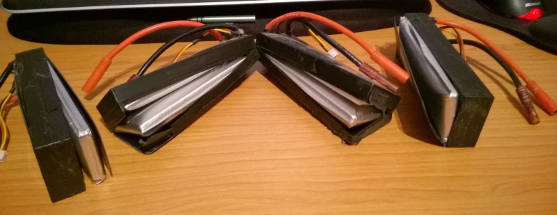

tak jsem dneska uklízel a zjistil, že se mi některé taky klubou ven
no raději poletej do popelnice, než se z toho něco vylíhne
a to ani neprošly zkratem
ale stáří i kilometrů už trochu mají
Naposledy upravil(a) komaar dne 01.09.2016 23:07, celkem upraveno 1 x.

Jak vykukujou, pytlíky zvědavý...hele ale spíš než popelnicovou metodu bych volil vybití ve slaný vodě a pak mezi nebezpečnej odpad, jak je psáno vejš. Zapálit kukavůz neni prdel.

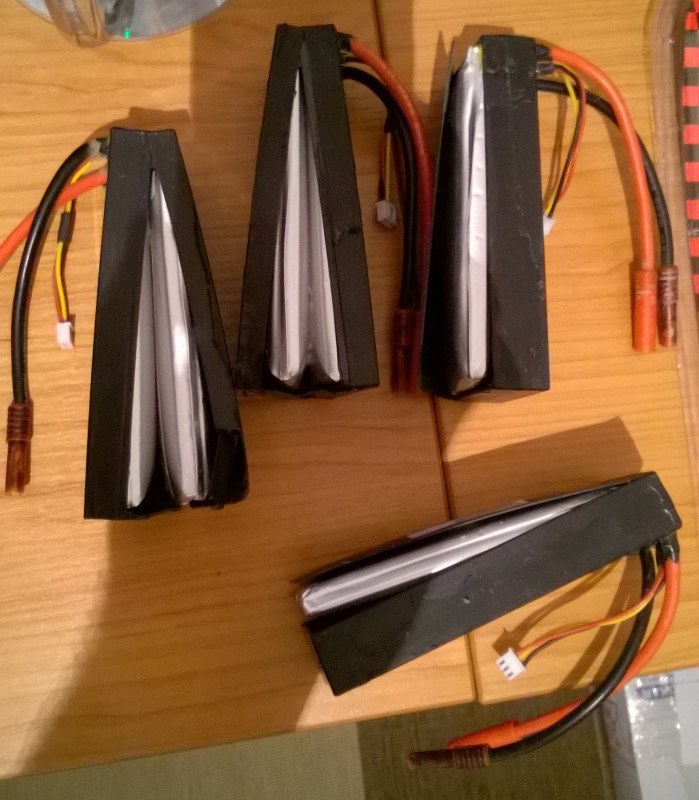

izzy_cloud
Příspěvky: 13
Registrován: 10.03.2016 21:20
Re: Zkratované li-po baterie
Děkuji za rady.
Co přesně se v té baterce stane když se zkratuje? Už jsou na zahradě v kýblu. Oni se můžou samovolně vznítit po zkratu?

Ming
Příspěvky: 484
Registrován: 02.08.2012 0:00
Bydliště: Brno-Blekfíld
Baterku můžeš orientovat jak chceš, LiPo je optimální vybíjet na 3,3V na článek a při nabíjení balancovat. BTW. ten samodomo konektor je hustej :FINE:
