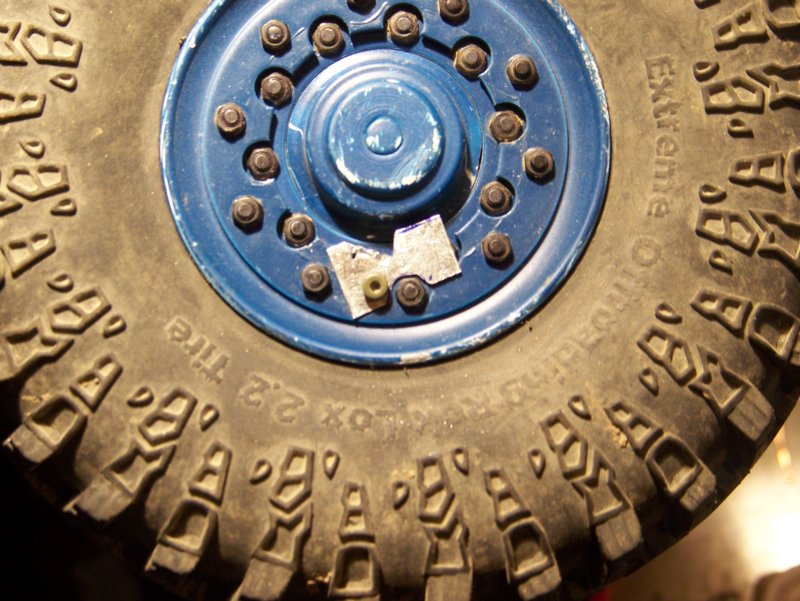

Pro lepší průjezd terénem je potřeba systém dofukování pneu za jízdy, a taky krytky na disky aby se v terénu nepoškodily hadičky. Dofukování za jízdy jsem vynechal, ale krytky ne.
Použil jsem lisovací matrici
Vylisované krytky z pocínovaného plechu tl.0,32mm, ale jak je upevnit na disky tak, aby to nějak vypadalo a přitom se daly v případě potřeby sundat?
Malý imbusový šroub drží spodní díl - podložku
Přes montážní dírku v krytce se prostrčí imbusový klíč a krytka se připájí k podložce přímo na disku. Přebytek plechu se zastřihne a zabrousí
Štětková metalíza dodá krytkám správný odrbaný vzhled
