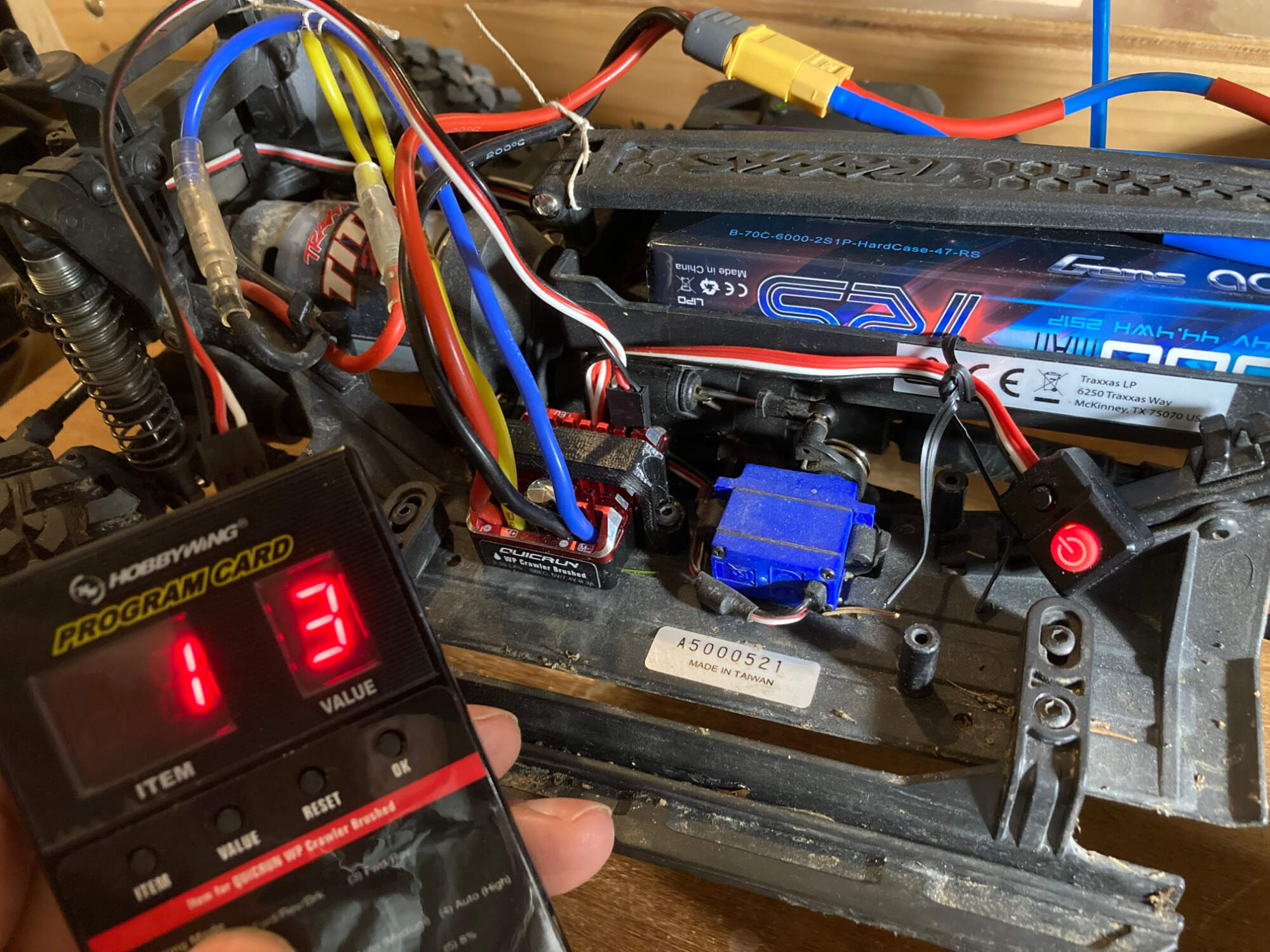

Namontováno. Zapojeno. Pro montáž do auta jsem si vyrobil díl, který se šroubuje do původních děr pro origo regl. Co nemám ještě uspokojivě dořešeno je montáž spínače. Ten tam visí jen provizorně přidrátovaný.
Prozatím jsem opustil myšlenku dát regl i vypínač jinam. Především z časových důvodů. Měl jsem v plánu ho dát dozadu za akumulátor na nějakou konzoli kterou bych musel někam přidělat. Důvod vlastně jen takový, že jsem chtěl mít spínač dosažitelný i bez sundavání karosérie.

S programátorem jsem upravil jen dvě možnosti.
Parametr 12, to je akcelerace při prudkém "sešlápnutí plynu". Nastavil jsem úroveň 1. Auto při prudké akceleraci zrychluje pozvolna na plnou rychlost... nehrabe kolama na místě.
A Freewhelling 15, jsem zapnul. ještě víc se zjemnila reakce na pomalou jízdu na minimum plynu.
Počáteční výkon 4, jsem nechal jak byl. rozdíl mezi 4% a 0% jsem nepoznal...
S bržděním jsem si nehrál. Není to teď kde vyzkoušet. A pokud by to mělo žrát bateku, tak se bez toho i obejdu. Ale třeba to ještě někdy zkusím.
