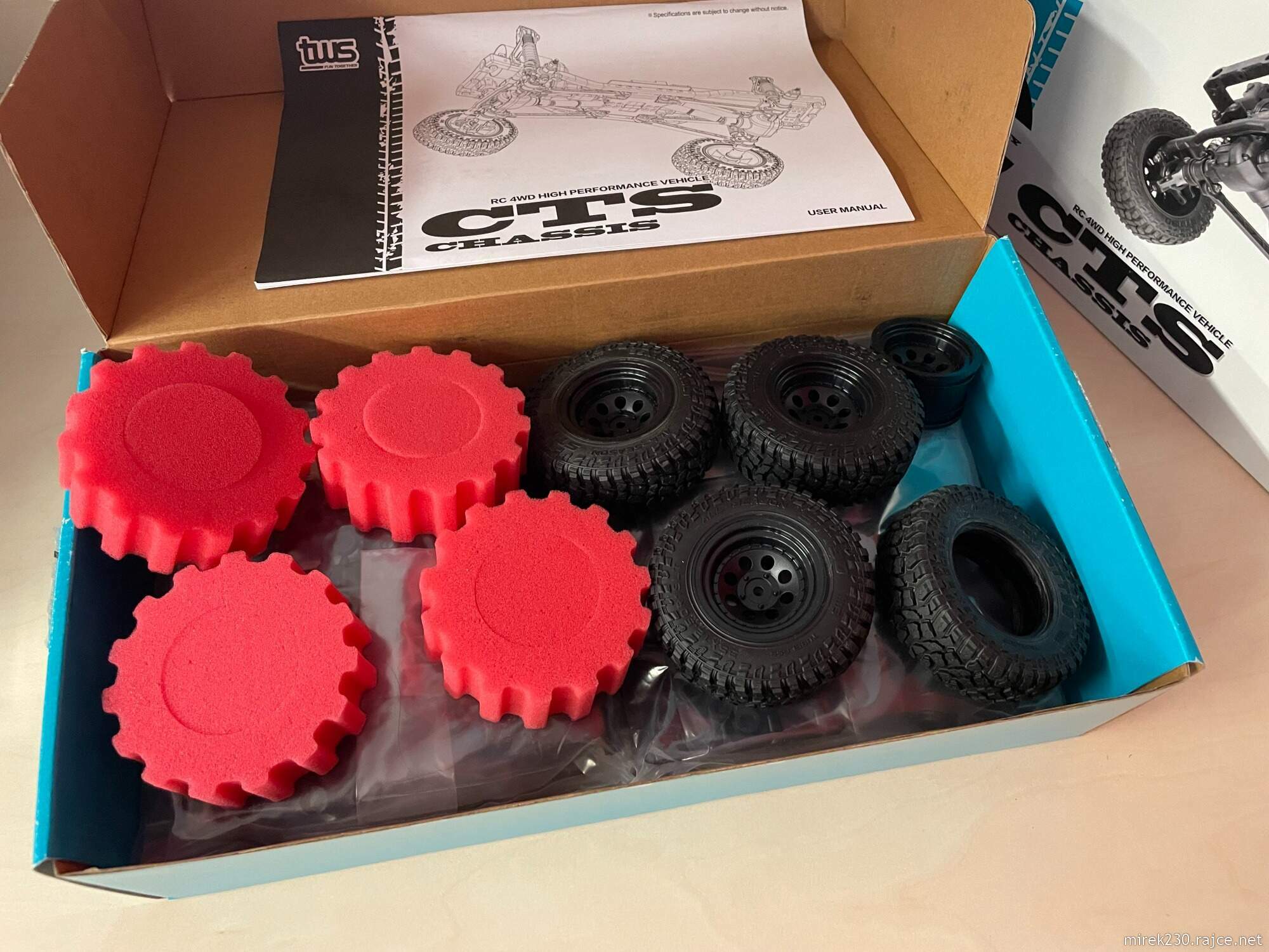

Takhle vypadá to vybalení.

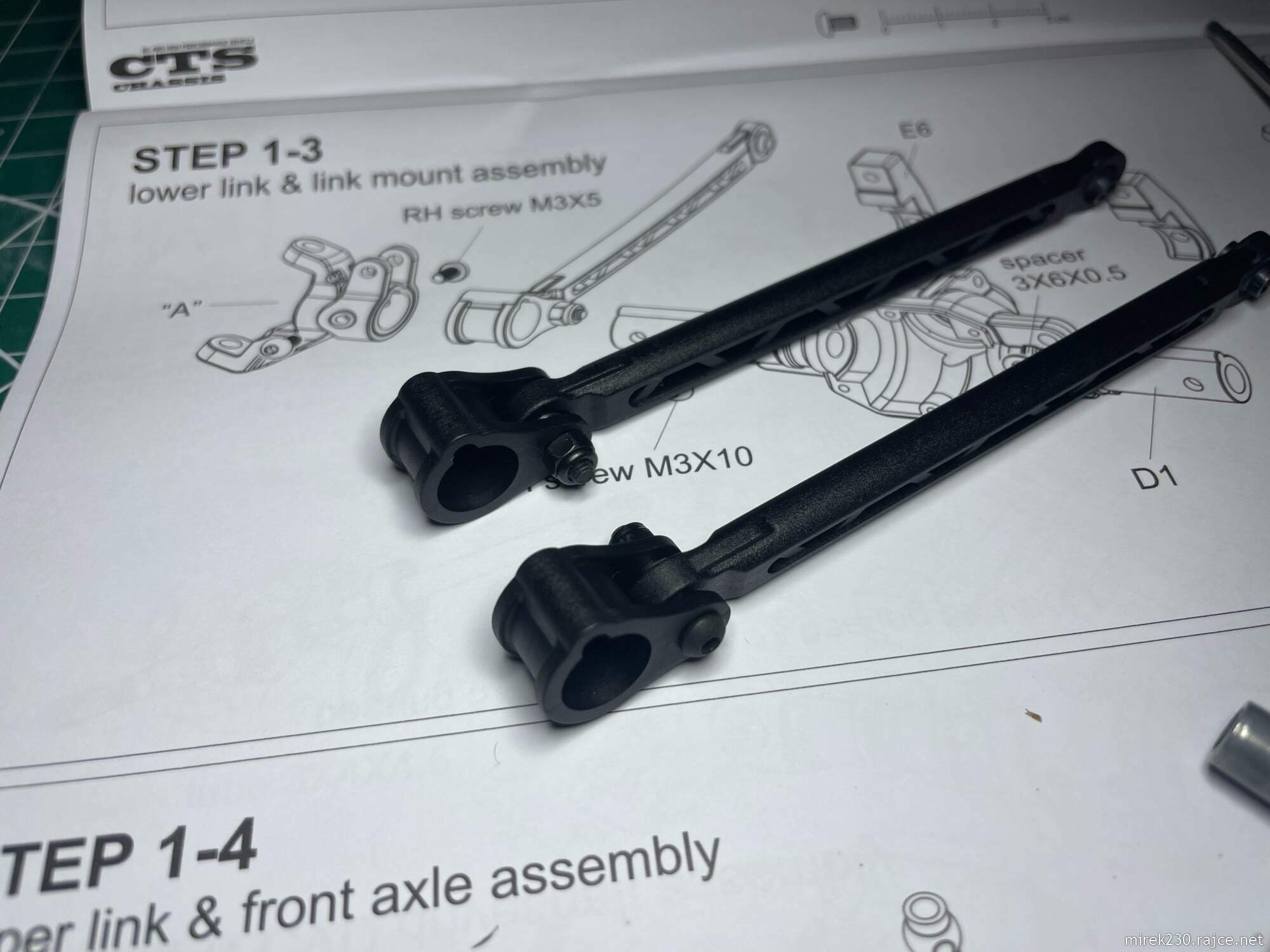

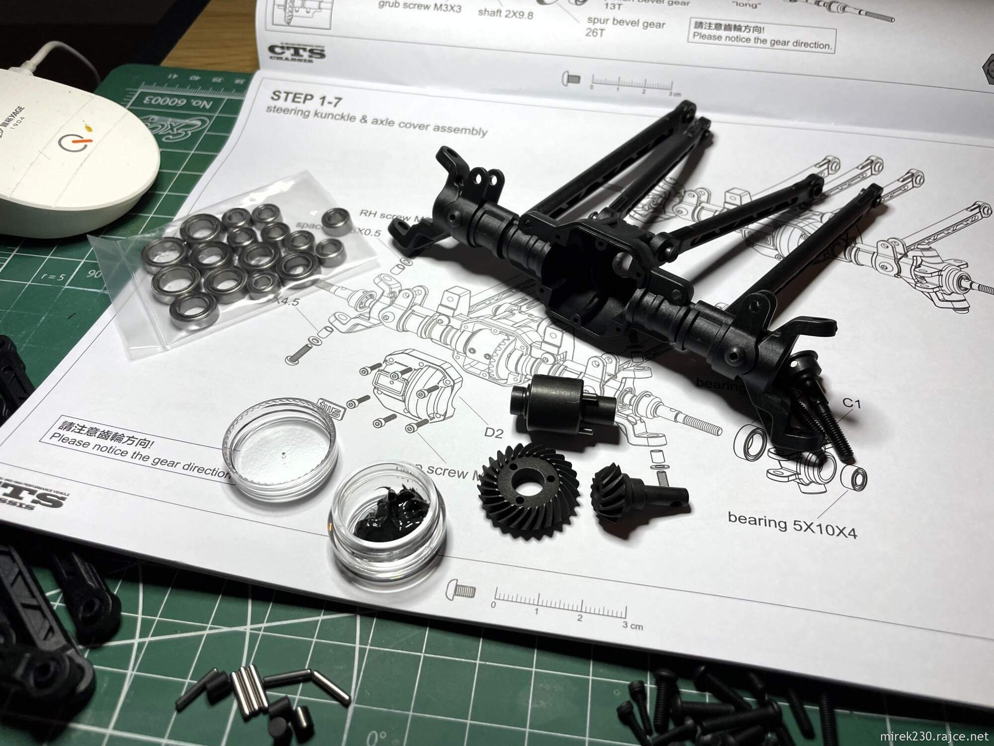

Začal jsem tedy skládat. První co mě malinko zamrzelo, že linky nepůjdou zkracovat jako v případě MSTčka a kloubky jsou z plastu. Bohužel tohle je v dnešní době zklamání nicméně to beru jako věc, kterou stejně většina z nás vymění za kovové linky pro snížení těžiště a kloubky nahradí svojí osvědčenou značkou. Asi ani i mě to nebude výjimka. Zatím chci ale podvozek složit tak, jak to zamýšlel tvůrce - tedy co je v krabici to použiju. Linky jsou označené písmeny a v návodu je hezky ukázáno kam který link použít. 😊

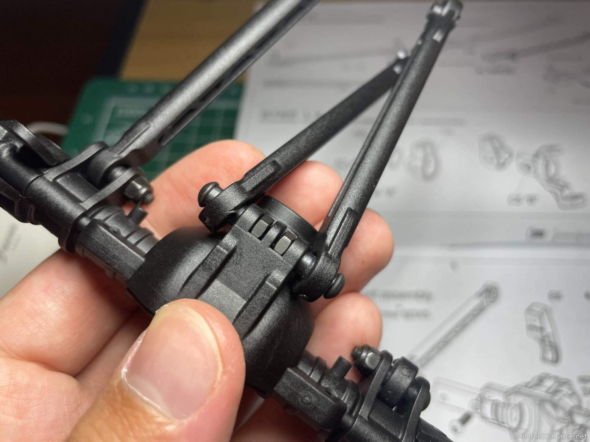

Jak jsem psal výše, tak je mi velice sympatické uchycení linků, kdy má každý link svojí protimatku. V případě demontáže pro přestavbu na verzi s panhradkou nebo i v případě drobného servisu nemusíte šroubovat dlouhý šroub který vede skrz a je zajištěný maticí. Více asi řekne fotka.
Spodní linky jsou pak na očkách provlečené do nápravy.
Složit nápravy je hračka. Použitý plast je na celém podvozku bytelný a kvalitní. Člověk z toho má pocit, že to fakt vydrží věky. 😎

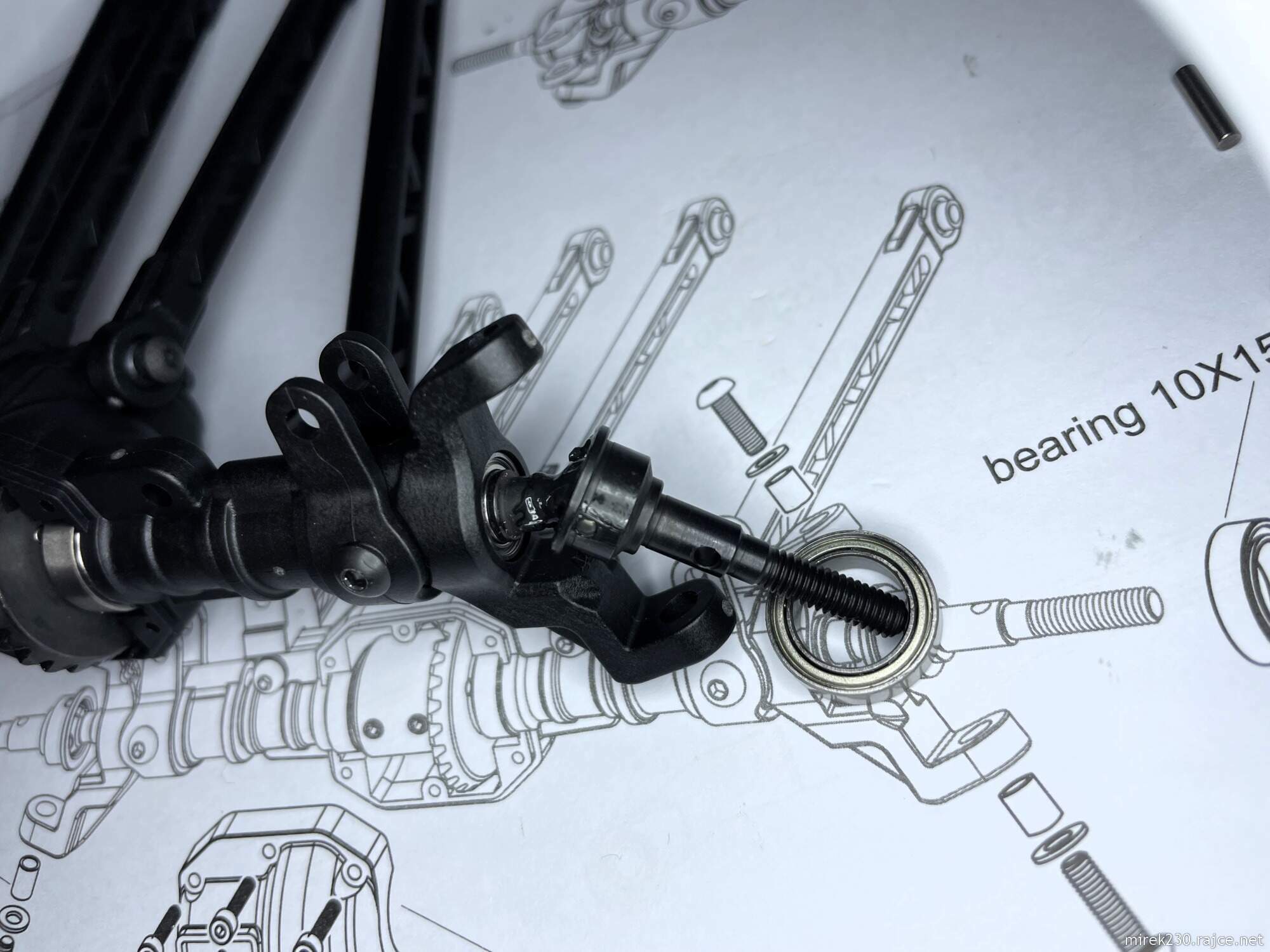

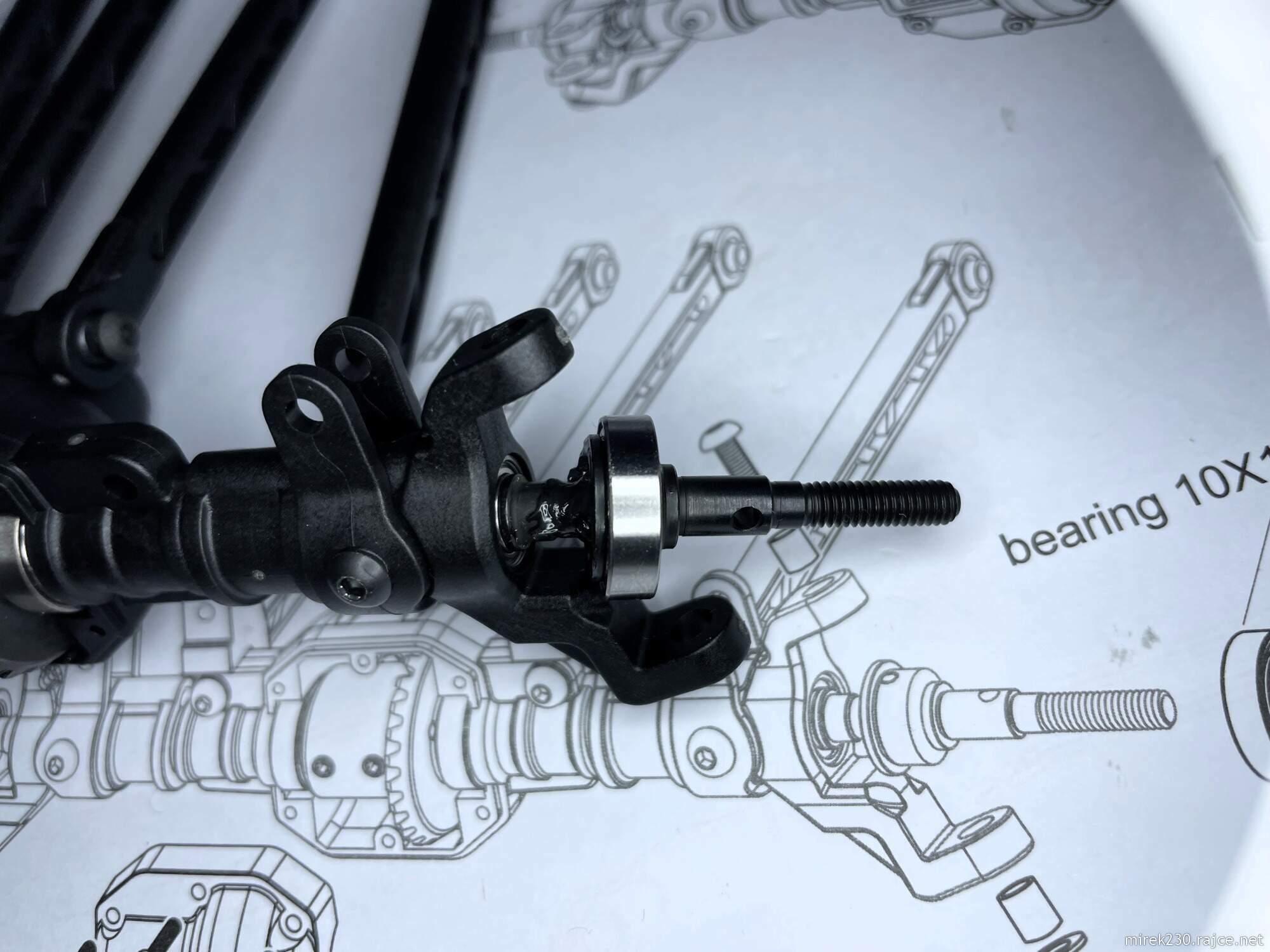

Osičky u poloos jsou zajištěny ložisky, takže by se nemělo stávat že osičku někde ztratíte nebo jako se stávalo u Yot od RC4WD, že vám osička zlikviduje celou těhlici. Konstrukčně za mě taky dobře vymyšlená věc. 😊😉

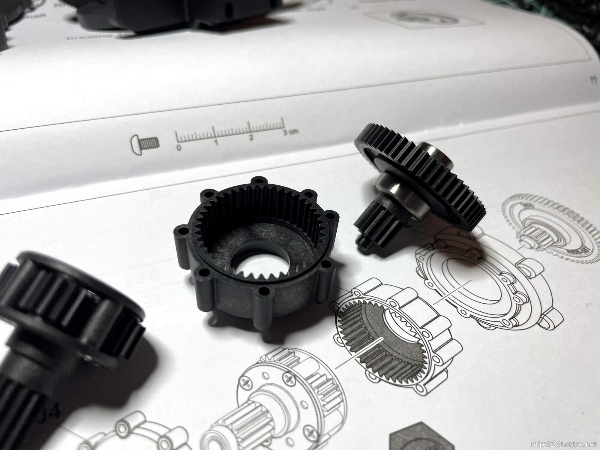

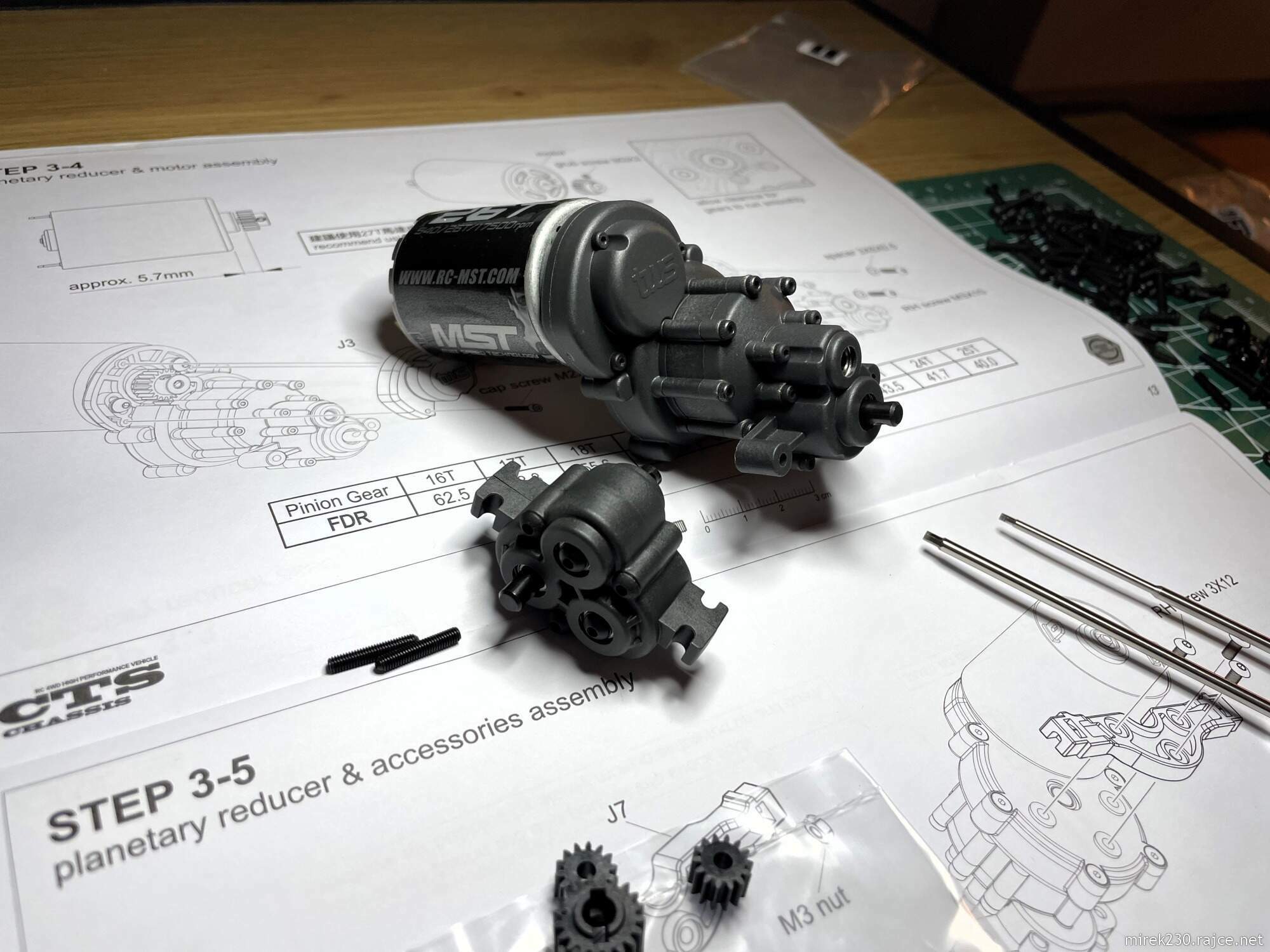

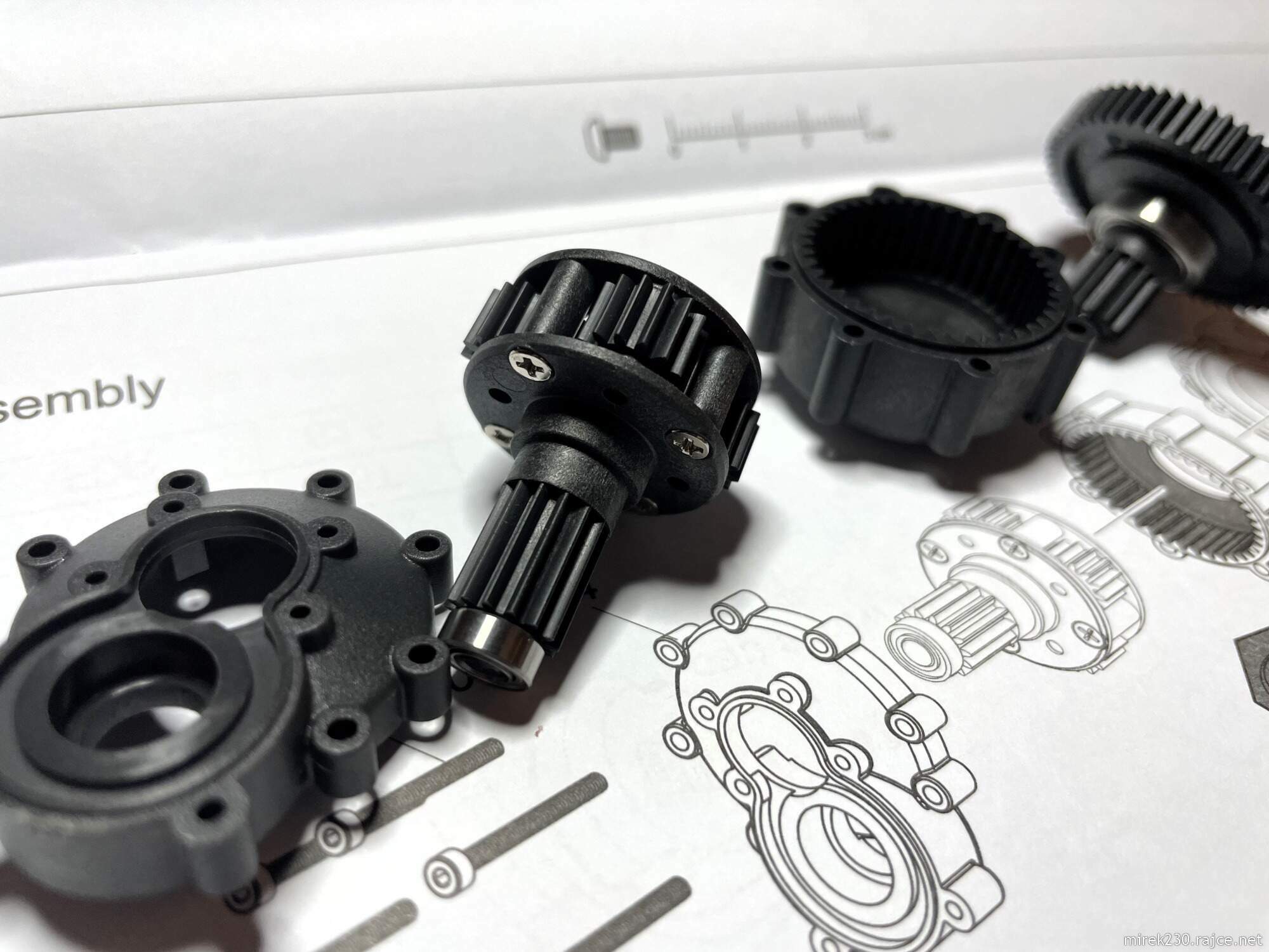

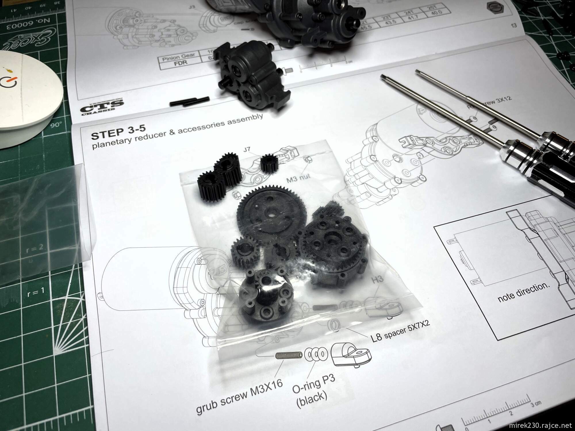

Další v návodu byla převodovka s rozvodovkou. Žádné zrádnosti se tady nekonají. Návod mluví jasně a není co pokazit. Jak jsem psal, tak převody jsou plastové. Údajně moc dlouho nevydrží, ale ve stavebnici dostanete převody náhradní. Já chtěl vyzkoušet co to vydrží tak jsem použil opět to, co je dodáváno ve stavebnici. 😎

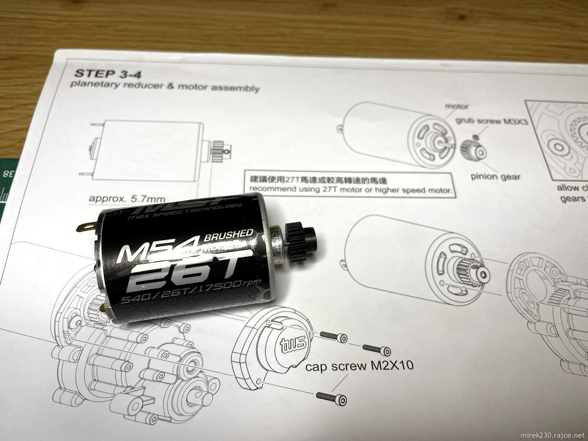

Motor psali 27T a protože nevím jak je to zpřevodované, tak se opět držím návodu. Použil jsem MST 26T, který jsem měl doma shodou okolností k dispozici. 😊
A takhle už to vypadá poskládané dohromady.

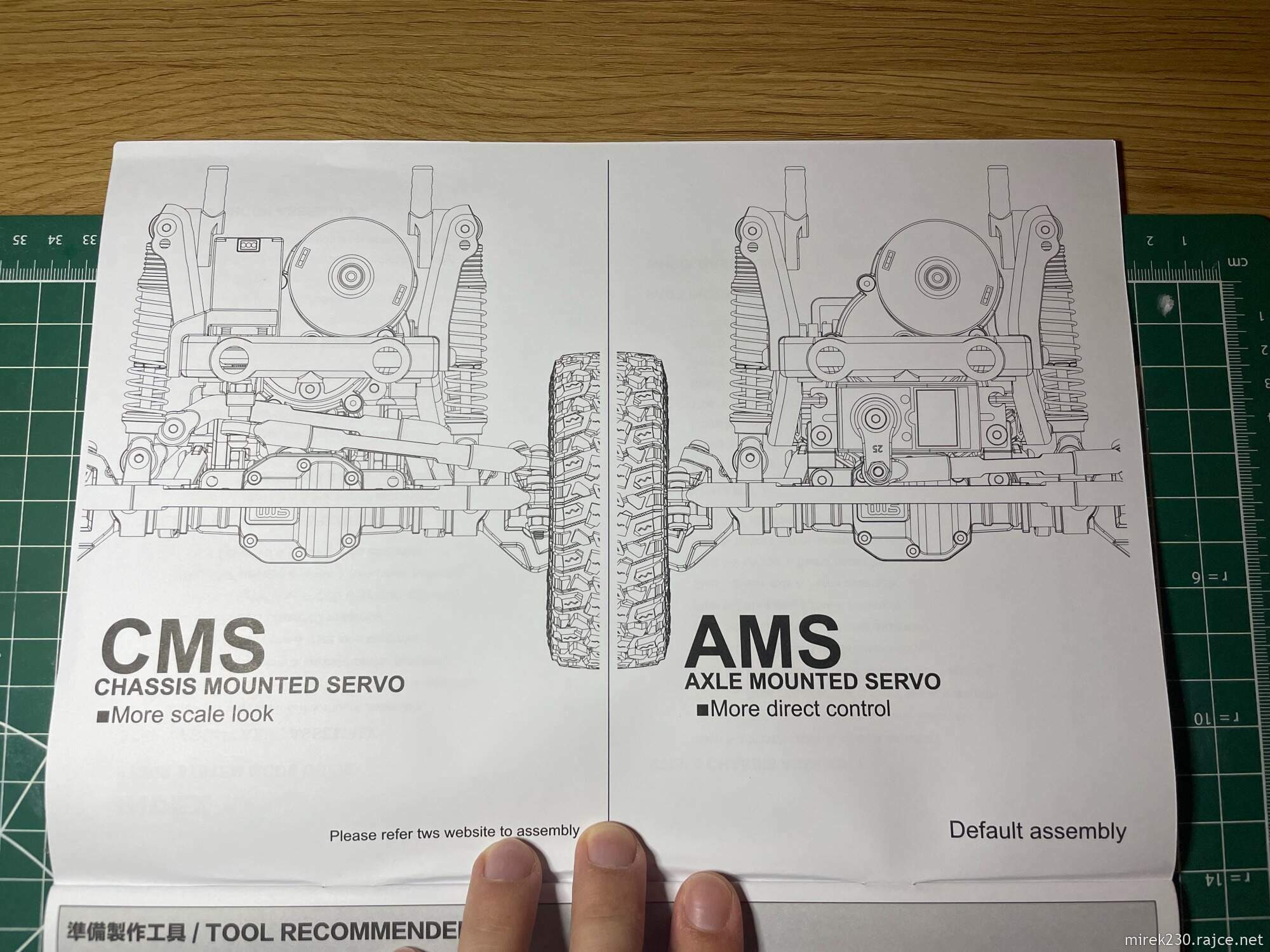

Jinak taková vsuvka. V návodu vůbec není informace o tom, jak postupovat když chcete složit variantu se servem na rámu. Musíte si stáhnout speciální manuál ze stránek. 😁 Součástky vám sice zabalí, ale jak to složit už neřeknou. 😂 Dokonce vám v návodu řeknou, že máte možnost složit dvě varianty, ale návod nikde...

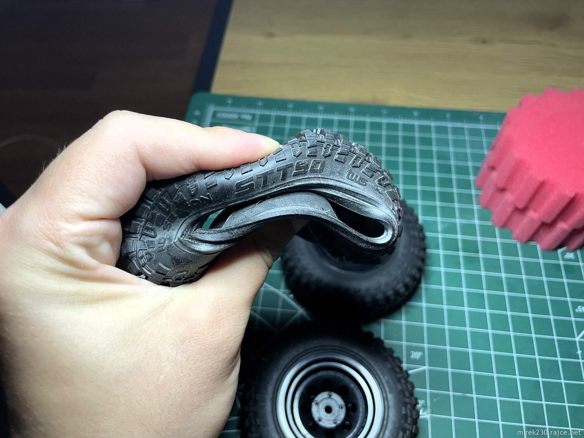

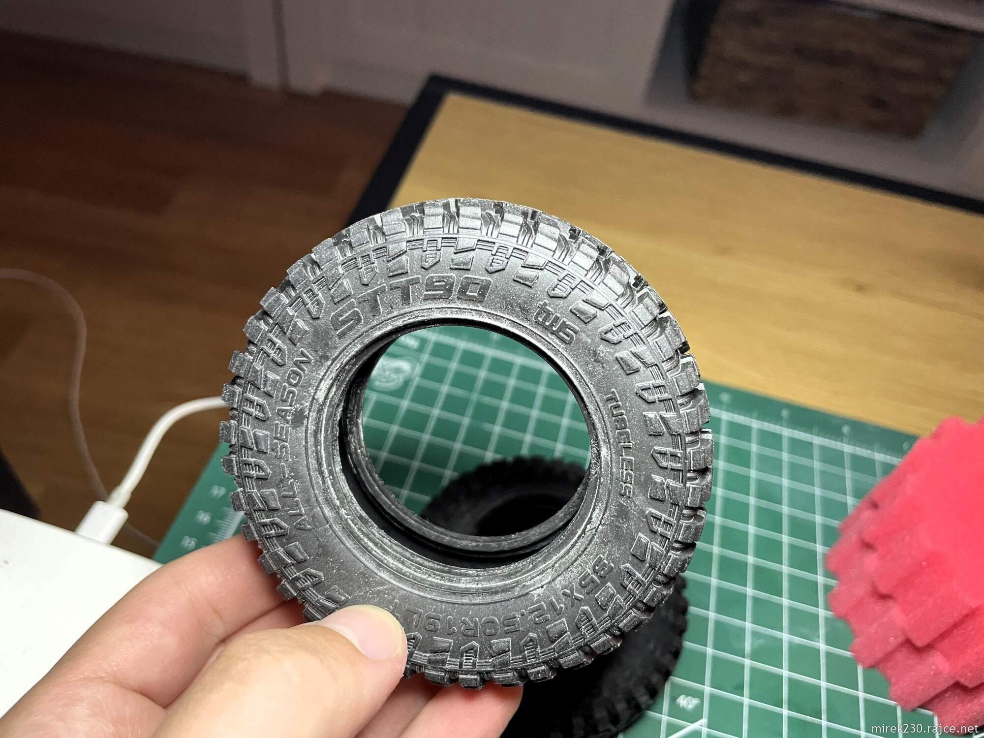

Ty jsou opravdu hodně měkoučké. Chvíli jsem si říkal, že skoro až moc, ale po vložení vložek, které dostanete k modelu také, se zdá být tvrdost opravdu akorát. Vzorek není žádný hardcore. Líbí se mi vzhledově a vypadají i funkčně - uvidíme co dokážou v terénu. Disky klasika plast NONbeadlock. Tady ještě uvidím jestli to hned nalepím nebo se podívám po nějakých beadlokách.

No a teď k tomu návodu...
Pokud chcete postavit podvozek se servem na nápravě, tak je to asi OK. Co do přehlednosti je to asi dostačující ikdyž jsou momenty kdy jsem se taky hezky nachystal a musel pár věcí předělávat. Je otázka jestli to bylo návodem nebo tím, že jsem to skládal po večerech lehce unavený. Každopádně návod verzi 2.0 bych si uměl představit.
Problém nastává, když si chcete postavit verzi se servem na rámu - ten dodatkový manuál (který není součástí stavebnice, ale musíte si ho vytisknout z webovek) je opravdu slabší. Něco je fakt málo popsané a je to trochu laborování... 😐🙃🙃
