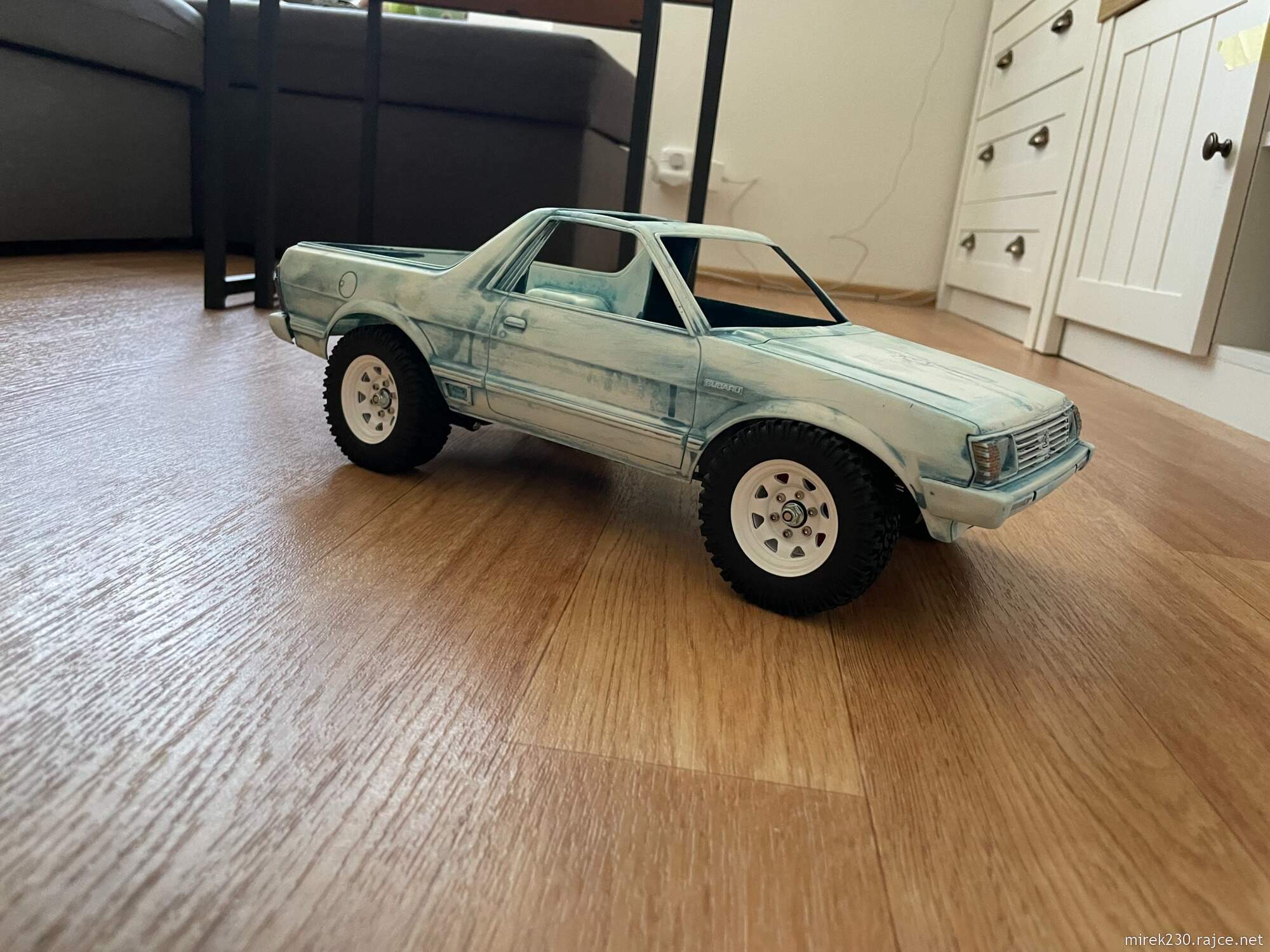

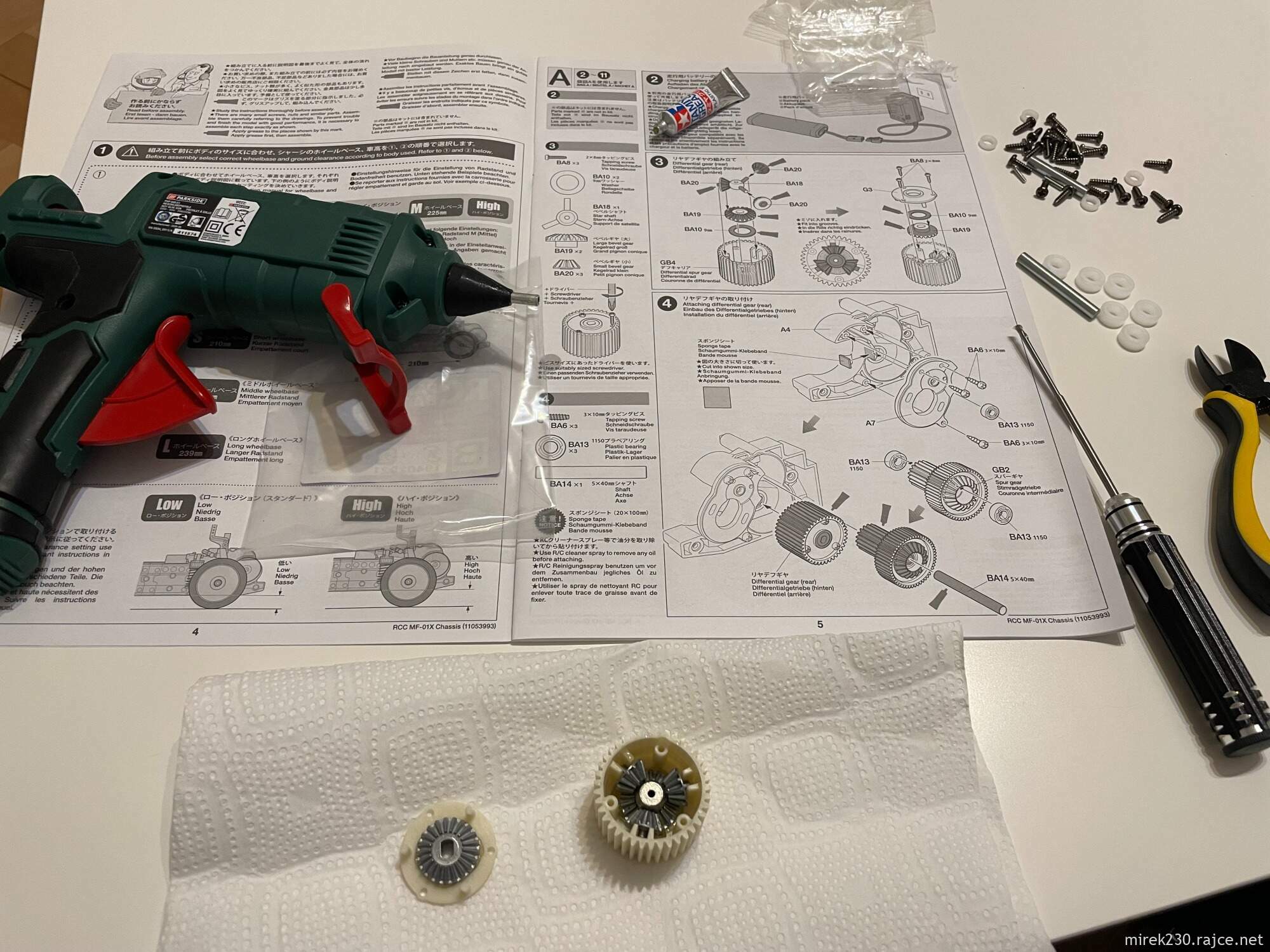

Nejdříve bylo potřeba podvozek složit. Klasika Tamka... Dal jsem ložiska, tavnou pistolí hezky postaru zalepil diferáky a celý se to složilo pomocí křížových vrutů 😁
Po složení jsem nasadil asi ty nejmenší kola co jsou koupit.. 1,55" Dirt Grabbery a i tak jsou dost velká..

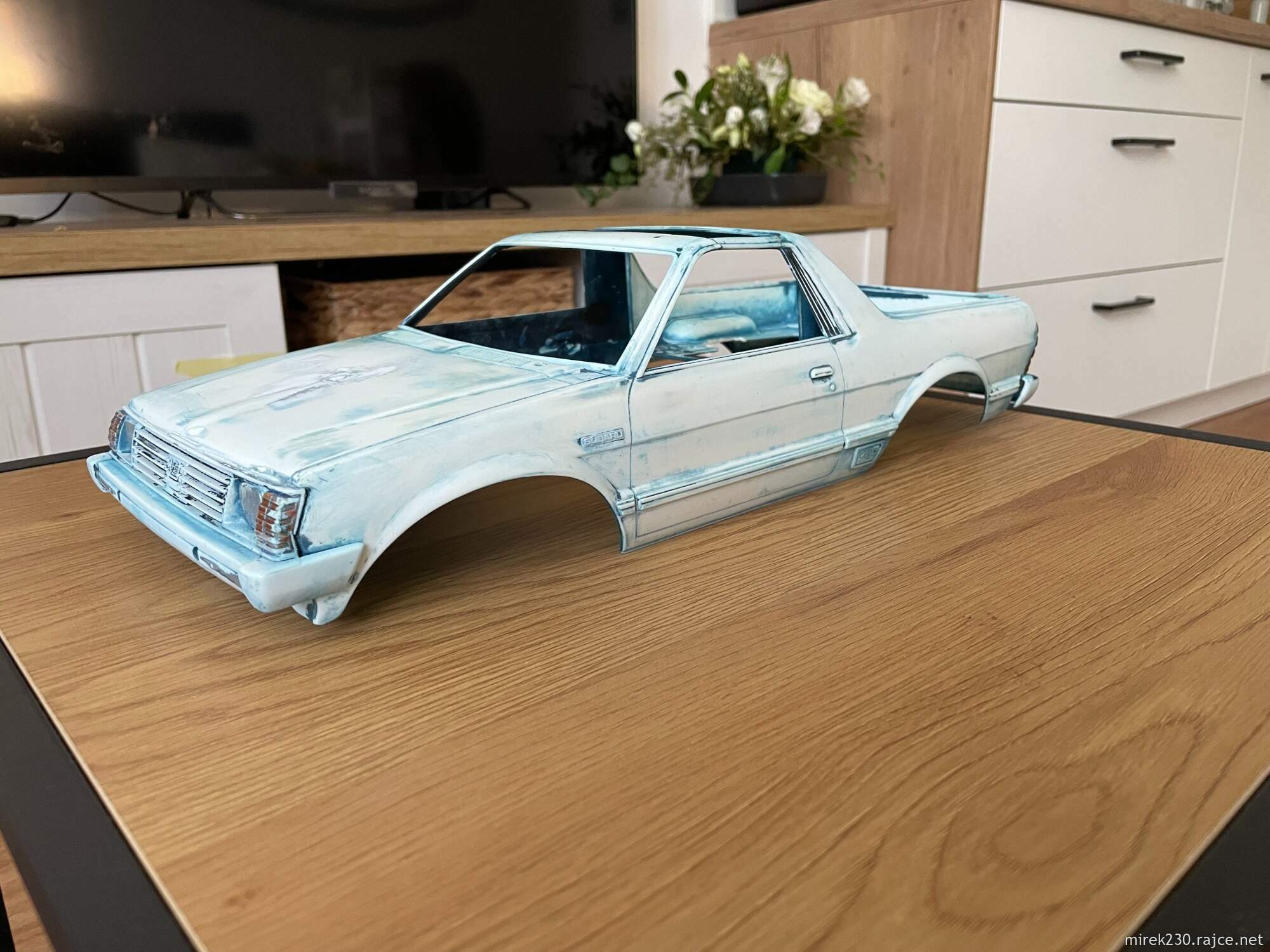

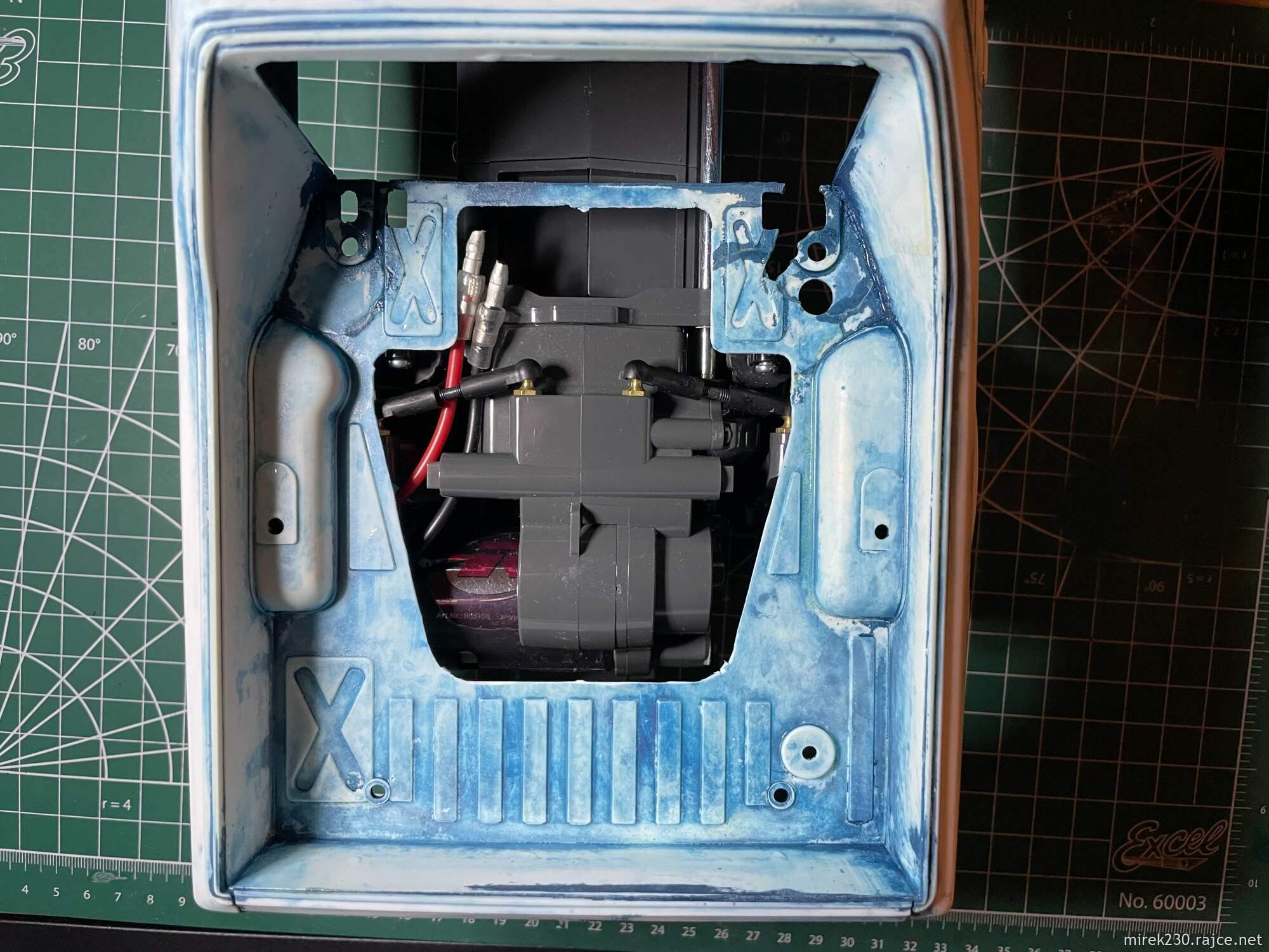

No a teď ta zpropadená korba... Absolutně se to tam nemohlo vměstnat, takže jsem rozhodl pro řezání.. 😔
NAŠTĚSTÍ má karoserie v korbě předchystané místo, kde jde plast lehce vyřezat. Nevím proč to tam je, ale mně se líbilo, že pokud bych to chtěl vrátit do původního stavu, tak to nebude nějak velký problém. K mému překvapení dokonce tento výřez poměrně přesně kopíroval místa na podvozku, která překážela. 👌
Nakonec jsem musel ještě trochu říznout k podběhům, ale i tak mi přijde jako by Tamiya tento podvozek dělala pro Brata 😁😁

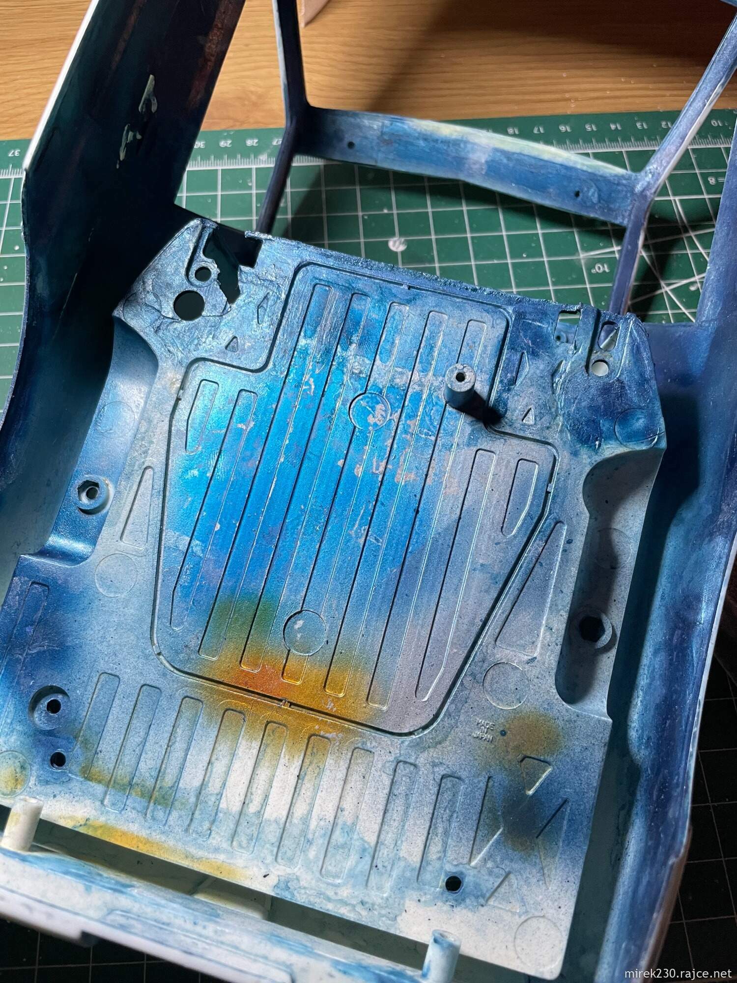

Kastle obroušená a půjde se na lak 😇

Jinak na podvozku vypadá takhle:

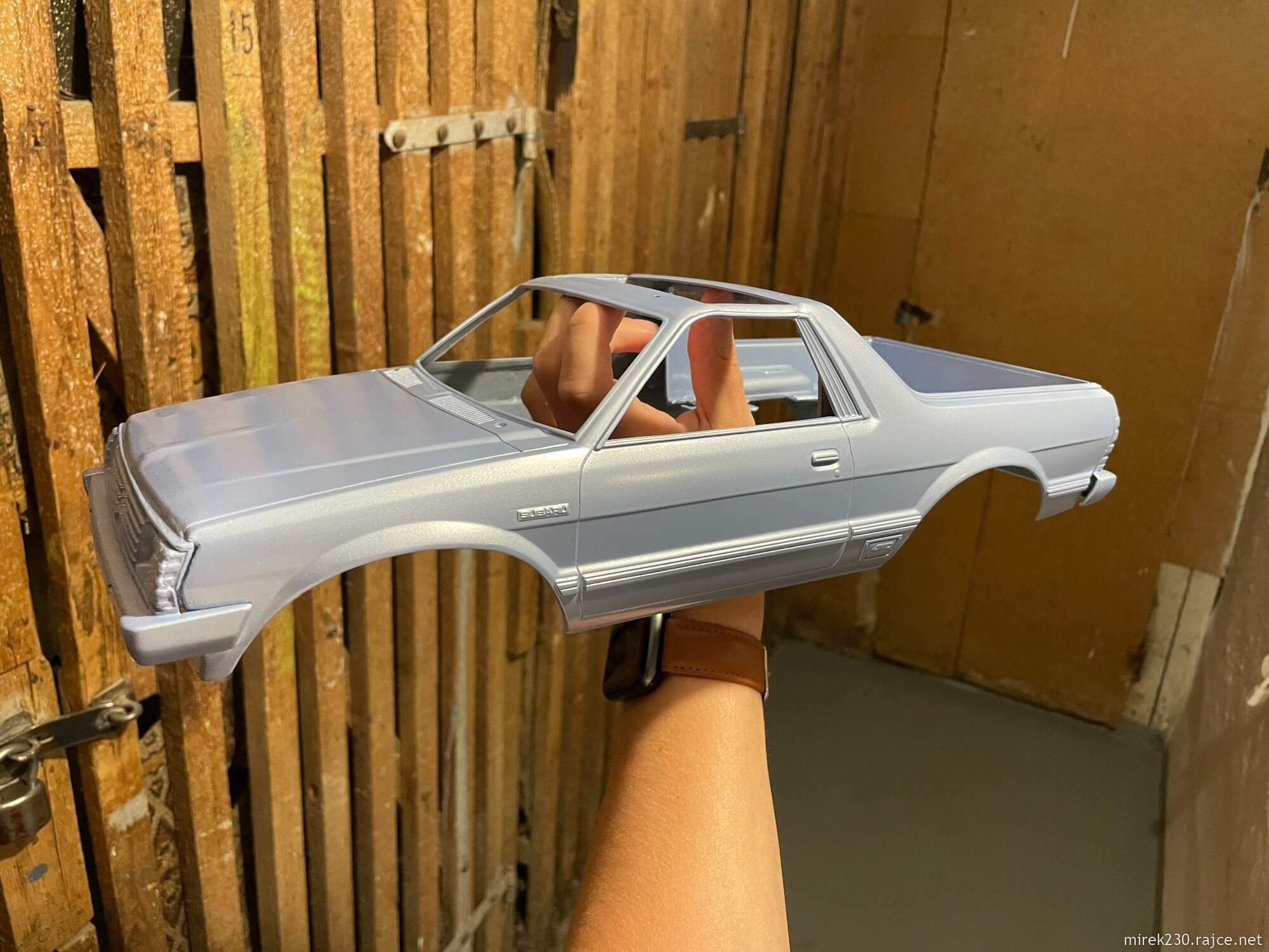

No a lakování mělo vypadat takto, ale asi jsem nějak netrefil barvu... Na barvy jsem prostě slepec a nikdy mi nevyjde tak jak chci 😁😁
Dopadlo to takhle: 😬😬😬
Barva je o hodně světlejší než jsem chtěl. Tak uvidíme co to udělá až se udělají černé doplňky a trochu se to nazdobí.. 😇 Ale představa byla trochu odlišná no.. 😔😔

Když to nebudeš fotit ve sklepě s bleskem, ale vylezeš bez blesku na denní světlo tak zase bude jiná 🤣🤣
Příspěvky: 452
Re: MF-01X Subaru Brat
Bohužel na denim světle je to ještě horší 😂😂

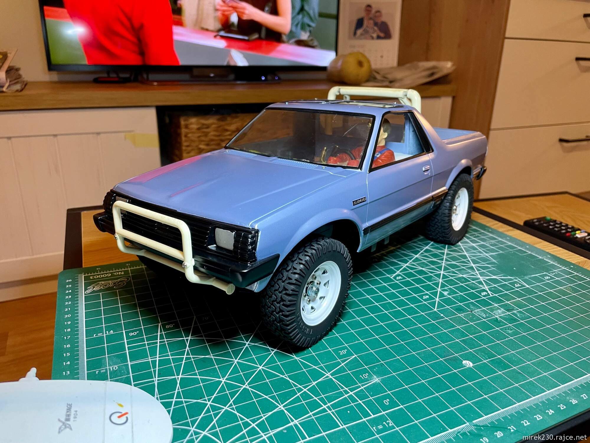

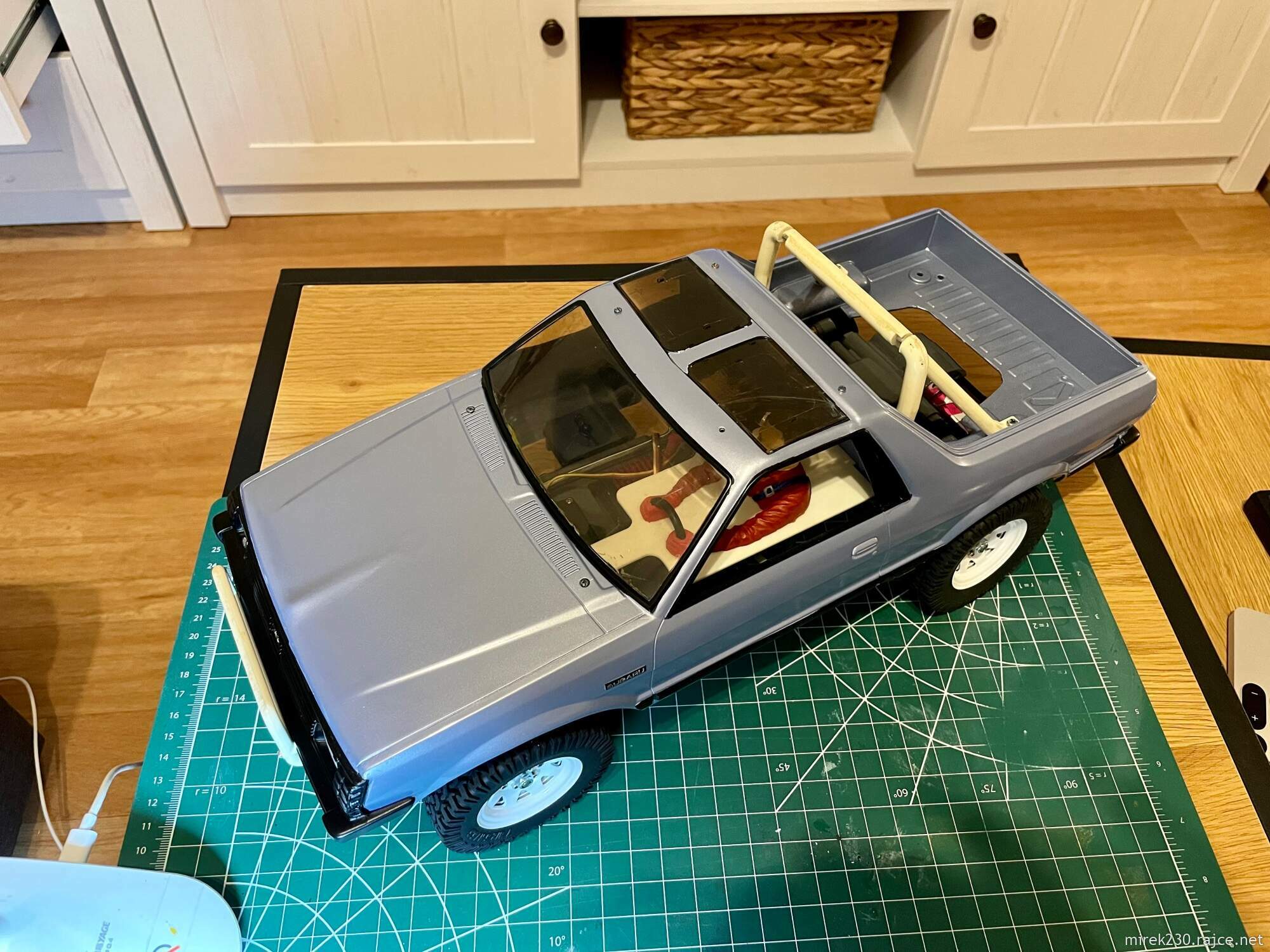

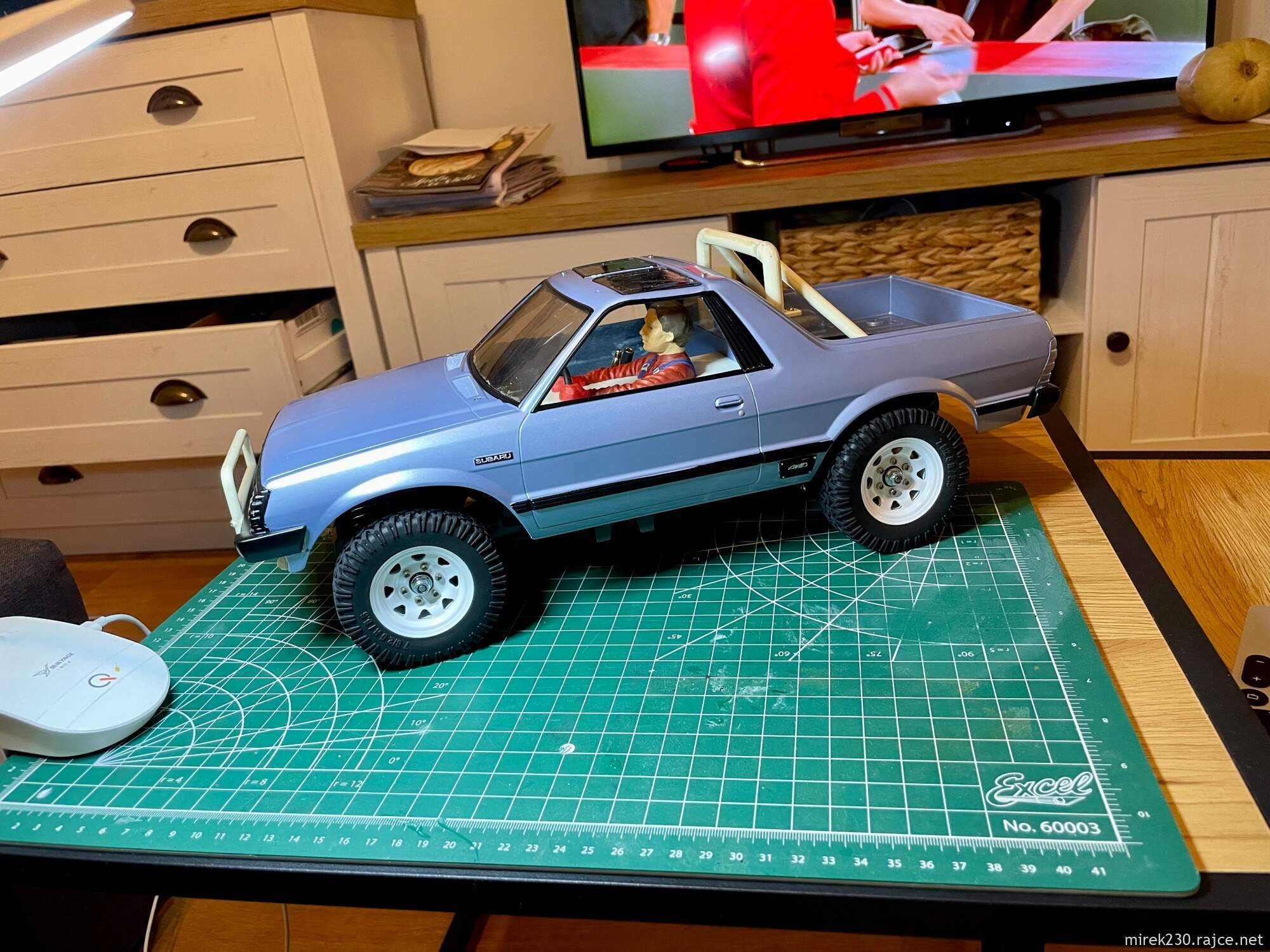

Tak zatím hotovo 🙂
Ještě musím koupit nějaké barvy na blinkry a zadní světla, ale jinak takto nějak bude hotovo. Dal jsem tam i origo panáka ať není v kabině tak prázdno.
Taky si pohrávám s myšlenkou udělat přední nárazník a zadní rollbar v černé barvě. 🤔🤔
Jinak výška auta by takhle měla zůstat.
