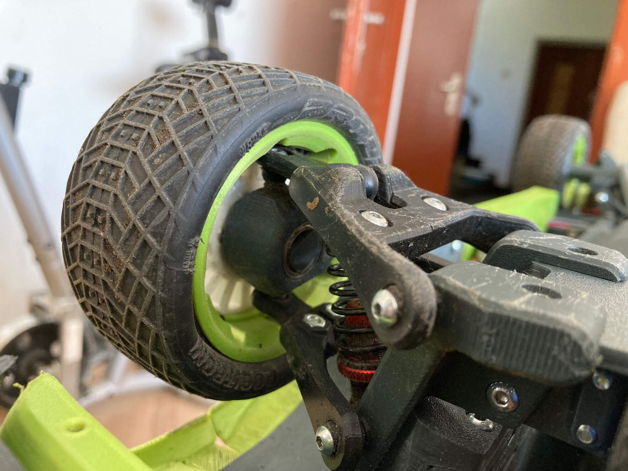

Co se stavby týká.
Přední náprava vytištěná z PETG nefungovala dobře. Zřejmě kvůli tiskovému nastavení díly do sebe pasovaly moc natěsno a nechtělo se to dobře hýbat. Tisk z PLA dopadl dobře,. Máme i jednu kombinaci, kdy jsme kulové čepy tiskli zmenšené 0,97%. V kombinaci s PETG nápravou to nestačilo na volnějsí pohyb, s PLA ale už je to suprové. Lepší než ta první PLA. Je to takový hybrid. Většina z PeTG, pohyblivé díly z PLA a k tomu zmenšené PLA čepy.

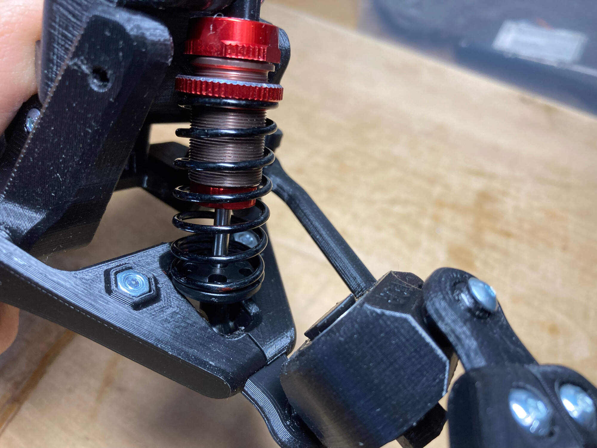

Uložení tlumiče mi dělalo potíže. Z počátku jsem nechápal co je špatně. Dolní uchycení je tak moc utopené v ramenu, že do něj nejde tlumič klasicky jednoduše nasadit i s pružinou. Miska pružiny se opírá o plastové rameno.
Nakonec jsem to tam ale nějak dostal. Je to zřejmě úmyslné... pružina se opírá přes tu misku do takového podélného lůžka v ramenu. Při pružení se v něm šoupe. Nechápu proč to neprobrali víc do hloubky, aby se pružina opřela normálně o kulový čep. Místa i materiálu je tam na to dost. V dolní úvrati to má trochu problém dojet úplně dolů. Nicméně tak nějak to funguje.

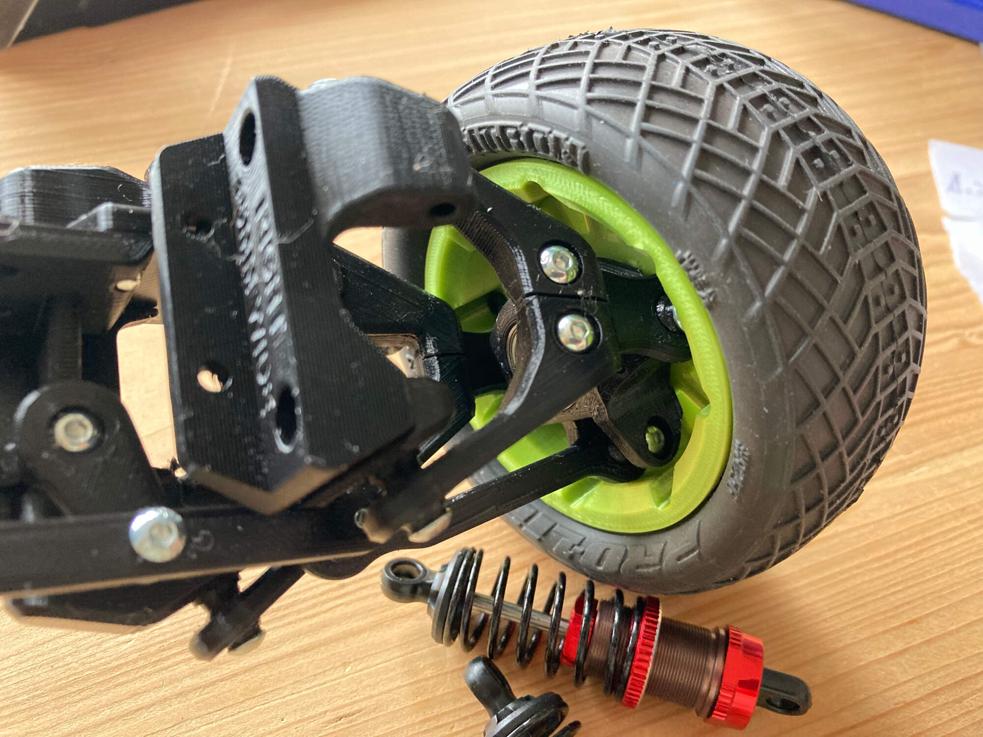

Po nasazení kola na nápravu se vnitřní disk kola dotýkal nápravy. Sice "drhnul" jen zlehka, ale nelíbilo se mi to, tak jsem ještě zvětšil vnitřní průměr disku o 2mm, aby to šlo volně.
Na obrázku je stav před úpravou:

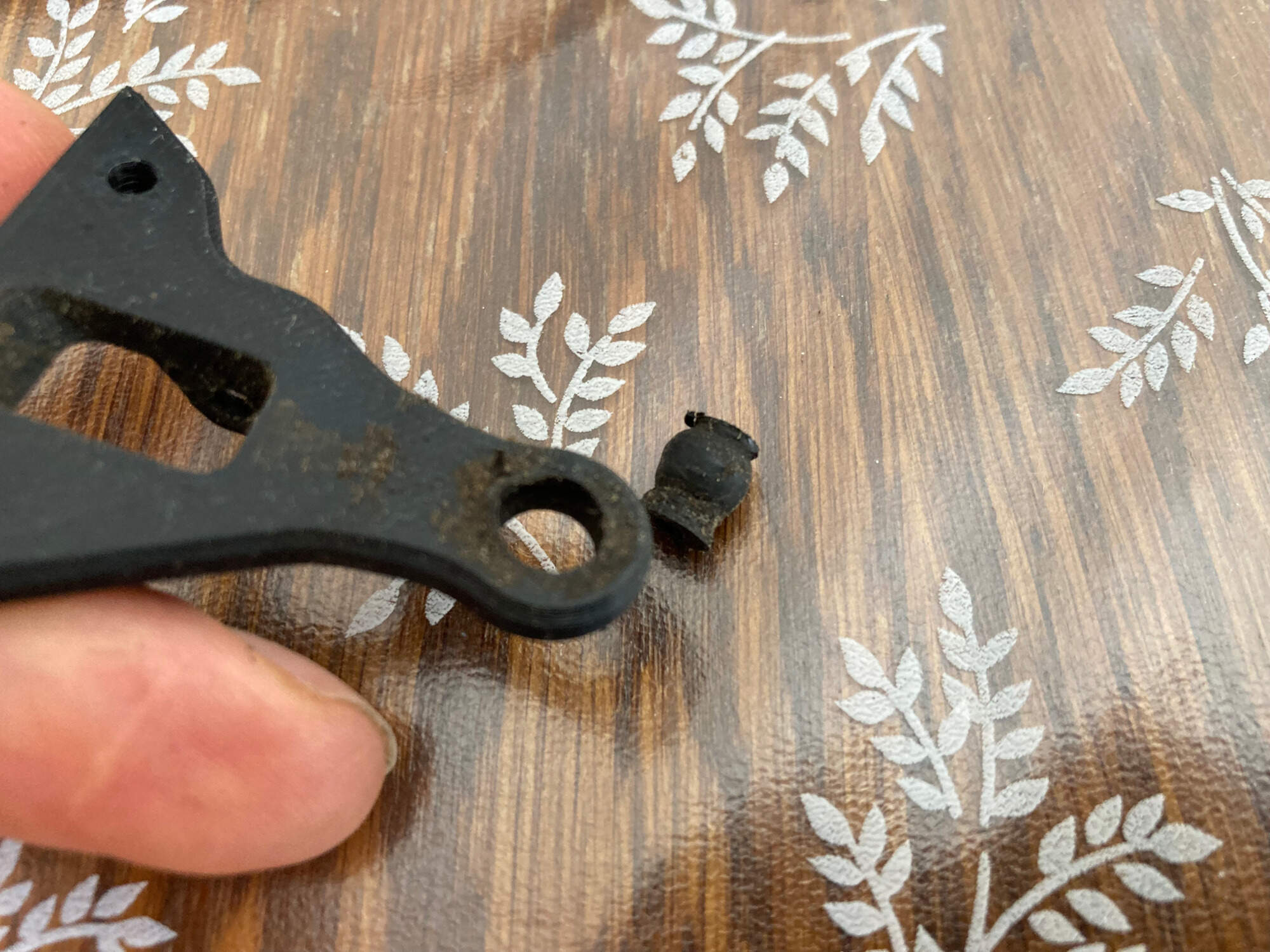

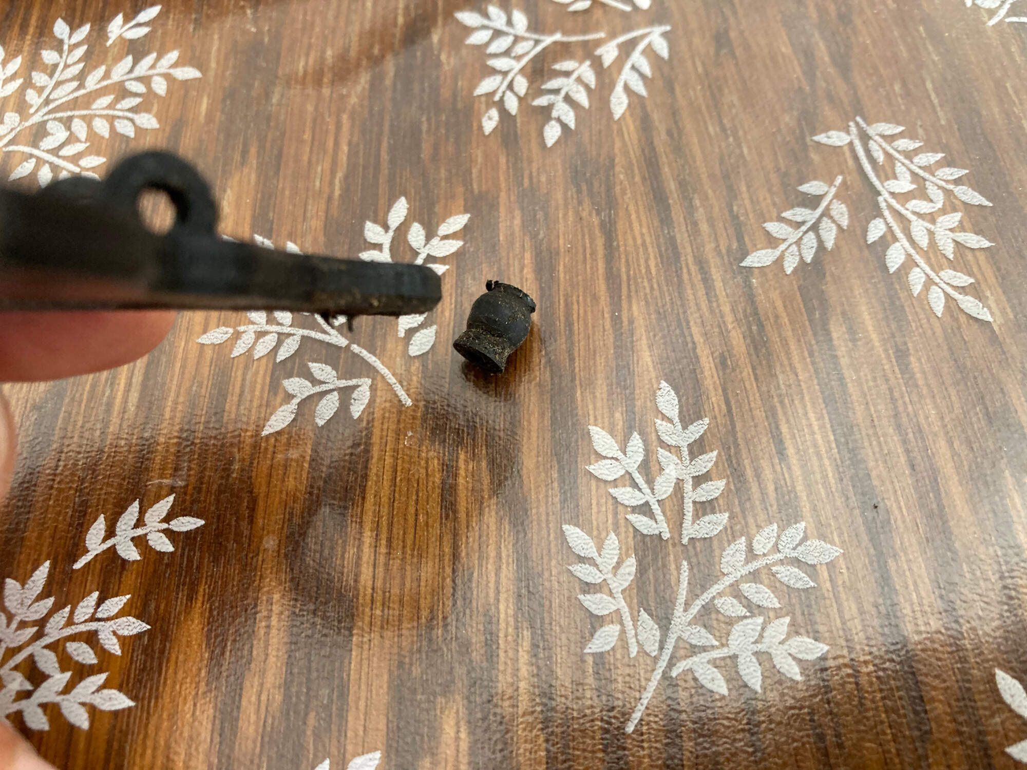

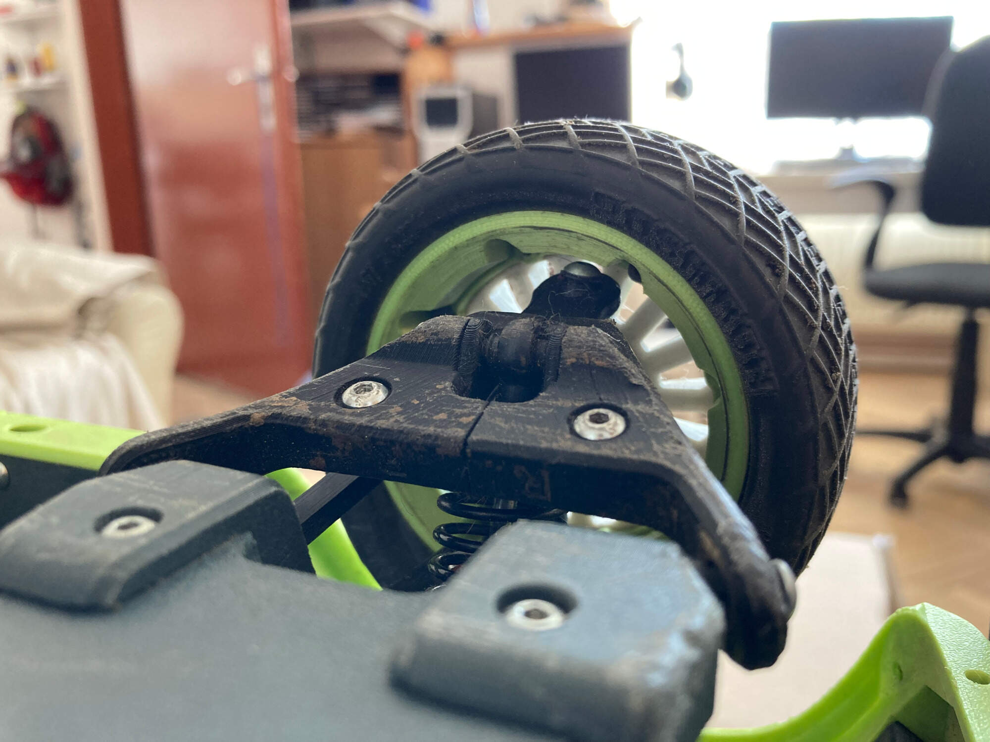

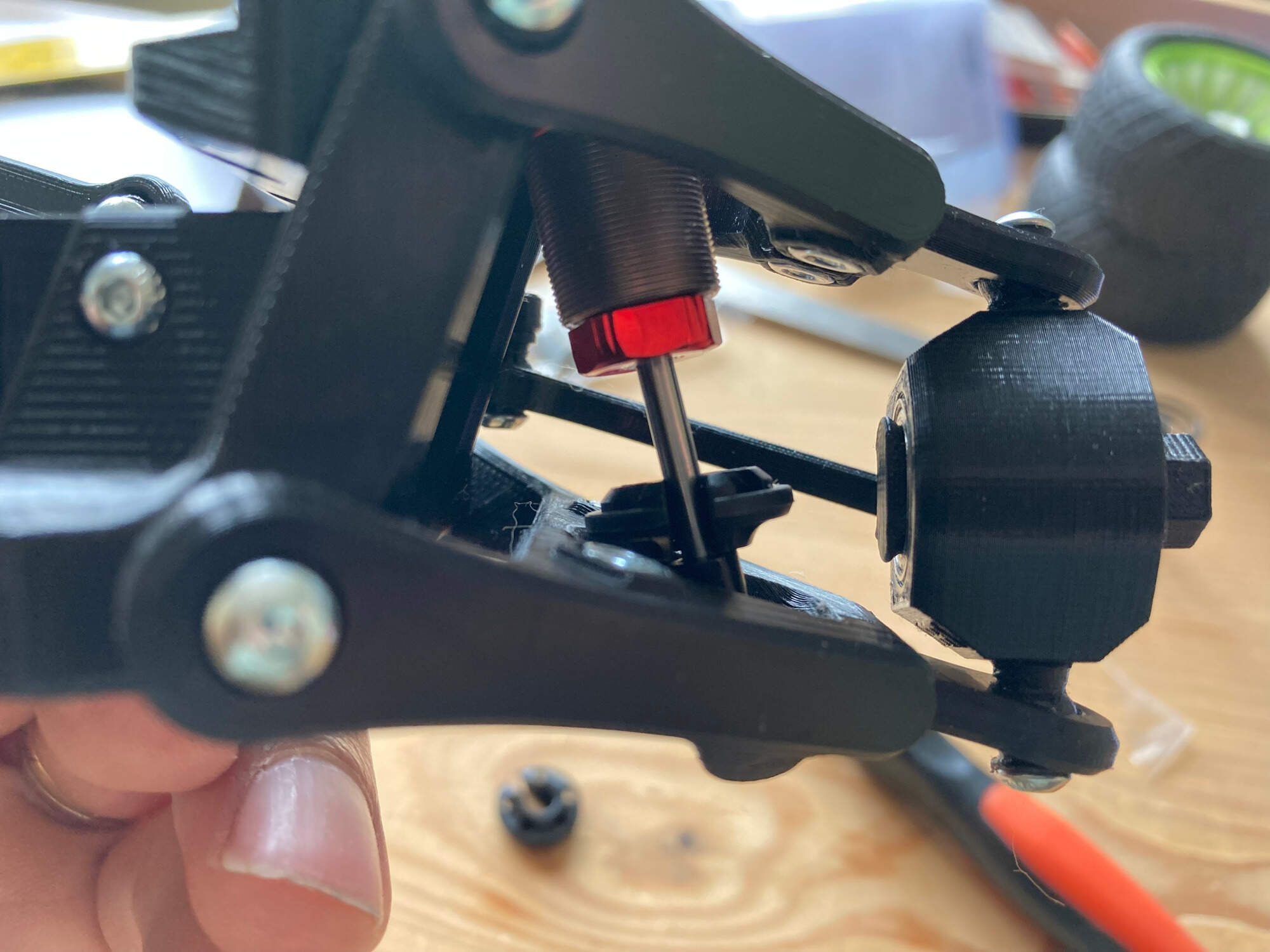

Ahoj po delší době jsem zpět a rovnou s dalším problémem. Už po třetí se mi stalo toto:
Snad je to dobře vidět.
A takle to má vypadat:
No prostě jde o to že tlumič s pružinou tlačí na spodní rameno velkou silou (aby to uneslo těžkou dodávku) a ta síla vymele spodní čep a rameto s ním. Je to pod permanentním tlakem.
Rozebrané to vypadá takto:
Ten čep tím okem projde skoro bez sebemenšího odporu

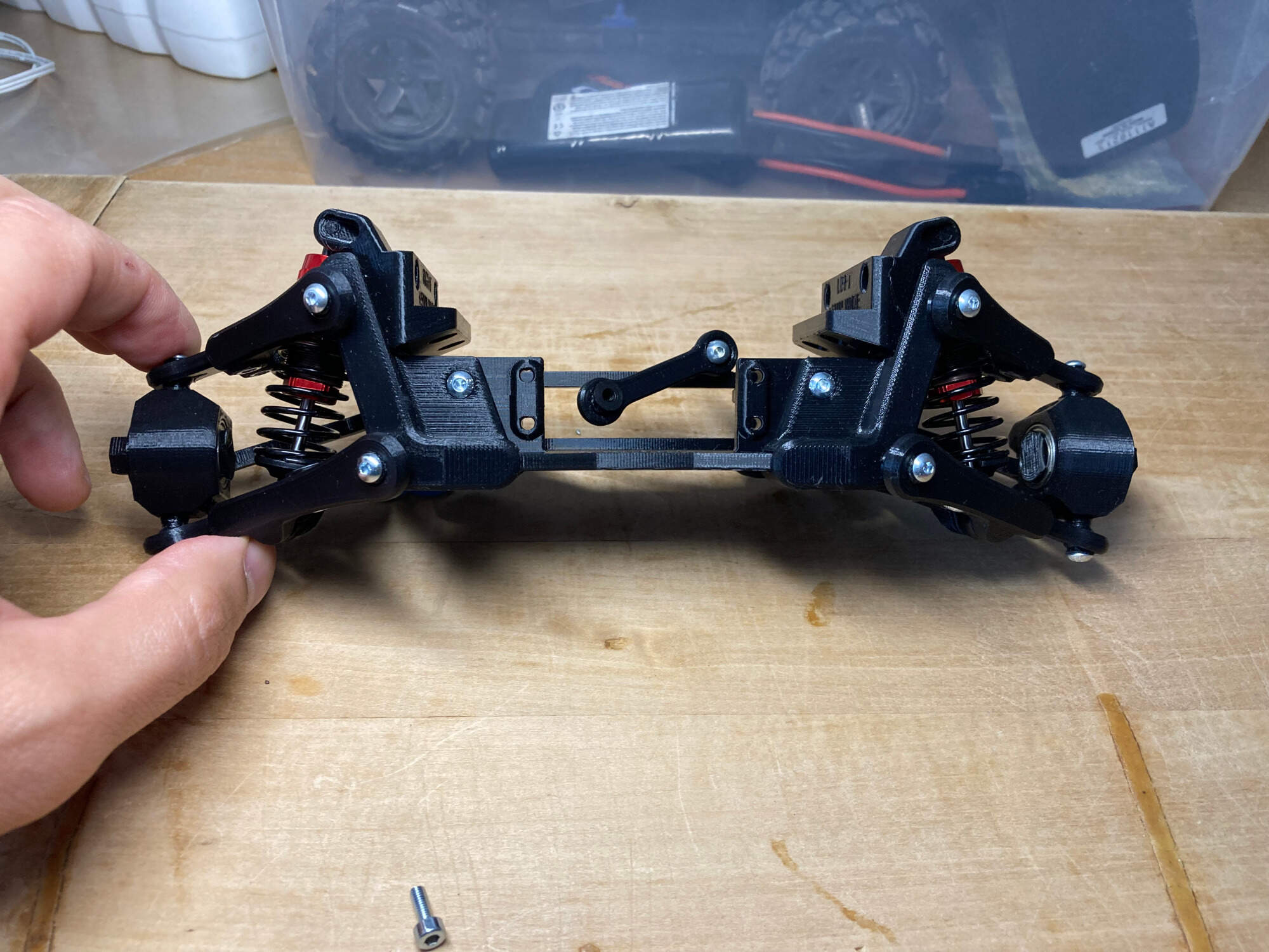

Již několik měsíců pracuji na nové přední nápravě, kde se toto nebude dít. A hlavně bude moci být poháněna což původní nedokáže. Trvá to tak dlouho protože to vymýšlím při modelování a nejde to moc rychle. A ani moje zkušenosti nejsou nijak velké.

A nedíval ses jak to mají řešené jiné podvozky toho druhu ? Moc do toho nevidím, ale takhle to podle mě nikdy nevydrží dlouho , ještě když je to hrbatý 3D tisk ... Kdyby to byl kov, nebo nějaký tvrdý plast , něco co do sebe přesně pasuje a tak rychle se neopotřebí . Můj názor je, že 3D tisk není vhodný na všechno.

Já bych zkusil najít kloubek vhodného průměru z nějakého kovu...
Něco takového https://www.mz-racing.net/brw750300-sta ... 0ks-p37751

Bulwa: Snažím se namodelovat nápravu jako mají bugyny a shorty. Žádné kloubky jen M3 tyčka. Jinak s tím kovem máš pravdu.
Mirda: To by mohlo fungovat jen bych potřeboval ještě železný protikus. A ten nevím kde sehnat.

Co tohle https://cz.rs-online.com/web/p/kluzna-loziska/0382380 , nebo https://www.tme.eu/cz/details/kglm-03/k ... iska/igus/ . 1. cenovka nic moc, ale třeba najdeš alternativu .
Nebo kdyby si to navrhnul aby šlo použít klasické kloubky ?

Re: 3D Sets dodávka Max Team
Ta první možnost je dost mastná a ani se mi nelíbí. U té druhé možnosti je to o tom, že bych musel bych ten plast nějak zmasivnit protože je tenký (aby to neomezovalo pohyb ramene a kola) a musel bych to tisknout z PC blendu. Prostě potřebuji dodělat tu novou nápravu, která bude umožňovat ještě navíc pohon což stará neumí.
