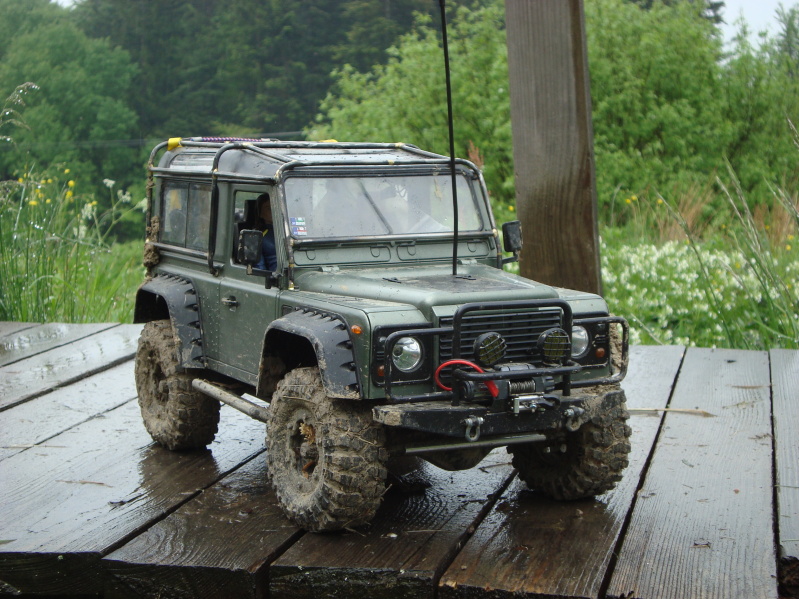

tak mam konecne nejaku fotku z terenu a auto uz vyzera podla mojich predstav
http://rcexpedition.sk/forum/download/f ... &mode=view

no nech sa paci, myslel som si ze tu viem dat prilohu, no a odkaz njaskor nefungoval, musel som vydolovat source obrazku :-)
ale uz sa foto objavili, musim dodat popis

takze o co sa jedna
podvozok :
axial scx10, povodne kasna dingo
prerobeny podvozok na hlinikovy 4link vlastna vyroba (uchyty samozrejme axial) skrateny razvor pre kasnu
pruziny ansmann+axial
tlmice axial
pneu 1,9" flatiron, zavazie v pneu 120g/kolo
pohonne ustrojenstvo :
55z motor axial
14z, 20z pastorok
regulator robitronic speedstar crawler edt.
servo axial
bateria vpredu
karoseria :
ram by Lee
predny naraznik s ramom (rcmodelex)
zadny naraznik Fe vlastna vyroba
farba zelena agave metaliza + cierna strecha a kapota + matny lak
ta ista kombinacia na kolesach a beadlockoch
blatniky dingo scx10
vsetky doplnky v matnej ciernej
prislusenstvo :
navijak 3racing, vymeneny hak, a nerezove lano
zadne haky defender
osvetlenie axial
vysledok posudte, ci sa paci a ci nie, takto som to odzaciatku planoval aj s tymito blatnikmi, problem mi akurat robil vyber farby, dlho som sa rozhodoval medzi cervono-bielou kombinaciou, zlto-ciernou, safari-zebra, nakoniec po strasne dlhej navsteve v predajni farby-laky som si povedal ze to skusim v tejto kombinacii, nechcel som leskle auto preto som zvolil matny lak navrch
co dorobit ? mal by som prestriekat ram a zadny naraznik, priznam sa ale ze sa mi to paci aj so zelezom v surovom stave, ale inak malo by to ist do matnej ciernej

Vzerá parádne...

Musím říct, že mě se to páčí.
Je to takový brutusální.

Mě se taky moc líbí. Pěkně macatej to mám rád.

Taky chvalim, moooc peknej Defik :SUPER:

Jó, jó, jó! To je fakt moc pěknej Def, takovej zlej :)

Tak to je :tleskam: skále defové jsou hezký ale tohle vypadá parádně :SUPER:

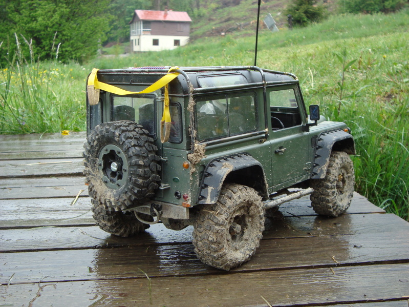

jedna foto zo stavby, stresne okno ma uz ale foliu :-)
detail zadneho homemade narazniku
jedna fotecka z nocnej sutaze Pathfinder na expedicii v Banskej Bystrici (rampa je odmontovatelna)

Miloš, zabudol som. Zadný nárazník je železný? Ak áno necháš ho nech zhrdzavie? to bude skvelý scale doplnok.

sak som to tam v popise niekde spominal ze mam vacsiu chut ho nechat chytit lisku jak ho davat do cierna :-)
