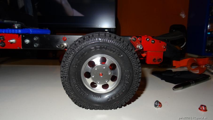

aha, cize akokeby ich nadrazkujem a spojim dokopy. len to mi treba potom plno hexov na tu pozadovanu sirku. Ono asi najlepsie bude, ked to bude vyfrezovany jeden kus.
Prostě z originál hexu s tisícihranem uděláš takovou imitaci (náhradu) pinu, prostě z toho bude unašeč. Potom vezmeš dlouhý hex a do něj místo drážky pro pin uděláš zámek na ten unašeč. Já už nevím jak jednodušeji to popsat. Nebo necháš hexy v původním tvaru a jenom mezi ně vložíš hex spojku. Ale aby ti člověk mohl poradit, tak to nejdříve musíš změřit, je tisíc možností jak to řešit, ale když nevíme kolik je tam prostoru , jak je to dlouhé a jak to vypadá, tak ti nikdo neporadí kloudné řešení.

som objednal HEX adaptery na disky. Cize sa adapter nasrubuje o disk a teda zmeni sa offset disku. skusim, ci toto bude fungovat. s hexami by bol problem, lebo trebalo by dlhy hed, kedze povodny ma 6mm sirku a mne treba ist niekde medzi 17-20mm
Tak to jsem předpokládal, že jsi už měl zjištěno, jestli jsou offsetové adaptéry na disky. Proto tu celou dobu řešíme adaptéry samotných hexů. Jinak prodloužení náprav pomocí offsetových hexů není problém, dělá se spousty typů a délek, ani 20-25mm není problém.

tak som vedel, ze su adaptery na disky, ale tieto su 1.7 disky a adaptery su zvacsa na 1.9 alebo 2.2. neviem aky je tam rozdiel. mozno ze to nebude pasovat a budem musiet najst ine riesenie. Snazim sa to poskladat z dielov dostupnych na trhu, lebo ked sa to nahodou pokazi, aby som znovu nemusel zhanat zakazkovy diel. Prinajhorsom zadam zakazku Slickovi. Tie adaptery maju tiez limity, ze su asi len 3 rozmery/dlzky. Prave to s hexami je to jednoduchsie, lebo ako pises, dlzky su plno v ponuke, akurat su vsetky na pin .
Je mi jasné, že to chceš pro jednoduchost poskládat z dílů, které se dají koupit a v případě potřeby doma doladit. Jenže aby ti někdo mohl poradit, tak potřebuje informace, které neposkytneš. Tak jak chceš aby ti někdo poradit? Vzít šupleru a oměřit to asi není nadlidský úkon. Nafotit disk a zaměřit zástavbové parametry také není problém. Nebo si snad myslíš, že má doma každý křišťálovou kouli.
neviem naco je ta hadicka, ale to budem riesit, ke nevyjde moznost 1. este musim posunut prednu napravu dopredu a ine veci. Toto vlakno asi nebude len o uspesnych krokoch, ale aj o tych problemoch :-D Zatial dik za rady.
