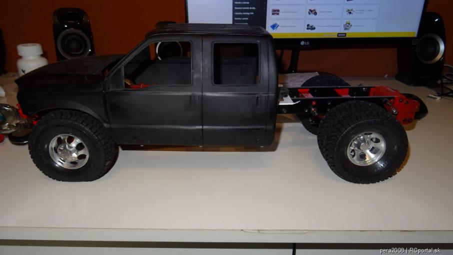

neviem, ci to tu patri ale teoreticky to bude 4x4, bude offroad
Zatial co mame: tamyia ram, zadnu napravu, listove pera, pneu a karoseriu F250 dabl cab.
co z toho bude, netusim. AKo netusim, ci to bude offroad odtahovka alebo nieco ine. Napady su vitane
a nejake obrasky:
povodne pneu:
nove pneu:
Naposledy upravil(a) pera2008 dne 07.05.2021 12:50, celkem upraveno 1 x.

tak mame prve problemy. Asi budem musiet pouzit kamionacke pneu a nebude z toho 4x4, vzhladom na nasledovne fakty:
predna naprava nema hexy a aj ked je hnana, tak maju svoj specialny Tamyiacky. Zadne sa teda nedaju rozsirit a gumy su v kontakte s listami. AJ keby som vyrobil ine hexy, tak loloosy su kratke.proste cele zle
takze babo rad

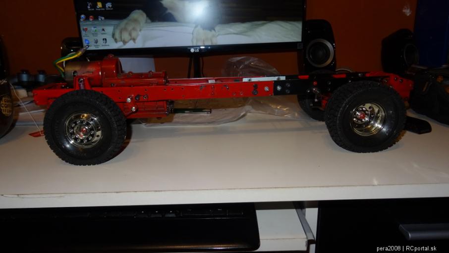

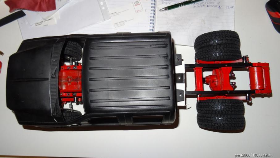

no je to relativne jednoduche. toto je predna naprava:
a toto je zadna:
jednoducho nepouzivaju standardne hexy

Tak hexy by byly jak vidno a jeden dotaz, jak jsi přišel na to, že přední náprava je hnaná?

On to podle mě nedostatečně rozepsal :) Přední není hnaná, kola tam sedí přímo na ložiskách na té osce. No a ta zadním, ta hnaná, taky nemá hexy....

tak zacnem postupne. Momentalne je hnana len zadna naprava a len ta ma hexy, kde je multihran namiesto klasickeho pinu. Predna je nehnana, koleso je na 2 loziskach bez hexu.
Ja som chcel urobit 2 upravy:
1. dat prednu napravu hnanu, cize by mala take iste hexy ako zadna - co je problem, lebo terajsie disky su spravene na loziska, cize pasuju na nehnanu napravu
2. potrebujem dat sirsie hexy dozadu, co u normalnych naprav nie je problem, lebo sa daju kupit. Tie na multihran sa ine nevyrabaju ( aspon co ja viem ) a sa kupit nedaju, kvoli tomu, ze nie su na pin, ale ten multihran.
Rozmery nemam, mna zatial zaujima nazor nato, ze ci ma zmysel kvoli tym pneumatikam do toho investovat tolko casu, lebo najjednoduchsie riesenie je tam dat kamionacke gumy a nemusim nic prerabat a teda ostane aj bez predneho nahonu.
problem s kamionackymi gumami je ten, ze je maly vyber rozmerov a dezenov, kedze doslova offroad verziu nemaju a asi tak dlho nebude, kedze na to ani podvozok nebol navrhnuty.
Uz ma napadlo dat aj ine napravy, ale zase tam nedam disky, co mam teraz.
Ked by som siel do sustruzenia a atak tak by som to riesil cez nieco take ale len 6 dierove ( pre predne disky ) :
nic to nemeni na veci, ze bude treba sirsie hexy

Tak že bych začal od zadní nápravy, jelikož se od toho odvíjí další postup. Předpokládám, že osa má průměr 5mm, tak že by tam neměl být problém udělat díru na pin. To je jedna možnost. Další možnost je vzít nějaký prodlužovací hex a spřáhnout ho s původním co je na tisícihran. Spřažení může být pomocí úpravy původního hexu/prodlužovacího - vytvoření vzájemného zámku. Původní hex se obrousí a zbude z něho obdélník na prodlužovacím se vybrousí drážka nebo pomocí trubkové dvanáctky , zamknout zvenku. Těch možností je spousta. Až toto dořešíš, potom se můžeš vrhnout na přední nápravu, kterou budeš muset někde sehnat. Z té původní hnanou neuděláš.

dik za rady. osa ma priemer 4mm, 5mm ma kde je ten multihran, cize asi sa to neda prevrtat ( ako da sa, ale bude tam malo materialu okolo pinu ). hex ma sirku 6mm a ma v sebe drazky, cize predna strana hexu nie je plna. ja potrebujem hex siroky tak 17mm a s tym multihranom.

Prostě to takto ubrousíš a stejným způsobem v negativu vybrousíš ten prodlužovací hex.
