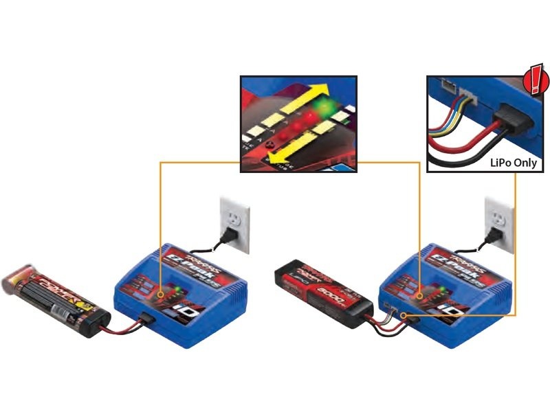

Ahoj všichni, mám takový problém, že mám jeden trx4 s id konektorem a druhý trx4 se starym traxasackym konektorem (takže mam šest baterek se starym konektorem a jednu s id) a id nabijecka mi nechce nabijet a nechce se mi vrazet prachy do novy. Proto hledam, jak to vyřešit. Napadlo mě přepájet id konektor na ten stary, ale nevim jak by se to chovalo. Druhá varianta je: koupit redukci z id (samice) na stary trx a balanční (oba samce), ale nemůžu to nikde v obchodech najít. Proto se tady ptám, jestli jste to někdo taky nezažil, nebo nemáte jiný nápad... Díky všem za pomoc

Nevím jestli úplně poradím, s ID jsem se setkal jen jednou, ale není to jen konektor s integrovaným balančním kabelem? jako že se všechny 3 kabely (v případě 2s baterie) zapojí pomocí jednoho konektoru?
Pokud to tak je tak si myslím, že by neměl být problém si vyrobit redukci. Já teda používám baterie kde je balanční konektor zvlášť a není to nějaký exttra opruz na používání. :)
Nabíječku na ID jsem měl v ruce taky jednou, ale měla zdířku pro připojení baterie s externím balančním konektorem jako je tady na obrázku napravo.

Nad výrobou jsem taky přemýšlel, ale moje id baterka má jen jeden balanční kablík, tak si moc nedokážu představit jak to funguje a jak bych to do nabijecky zapojoval.
Jinak mám id baterku s integrovanym balancakem v nabijecim konektoru, viz obr.

No pokud máš 2s baterii tak máš jeden tlustý nabíjecí kabel červený, jeden tlustý nabíjecí černý ( plus a minus) a pak balancni konektor kde je zase plus, minus a balanc a ty jsou všechny 3 tenké.
Nebo není to co hledáš tohle?
https://www.mz-racing.net/40061-nabijec ... 2s-p141927
Díky tomu by měla jít nabijet ID baterka i z normální neID nabíječky.

To je právě ten problém. Mám 2s, mám dva tlusté nabíjecí + a - , ale tenký balanční mám jen jeden černý... to mě na tom mate.
