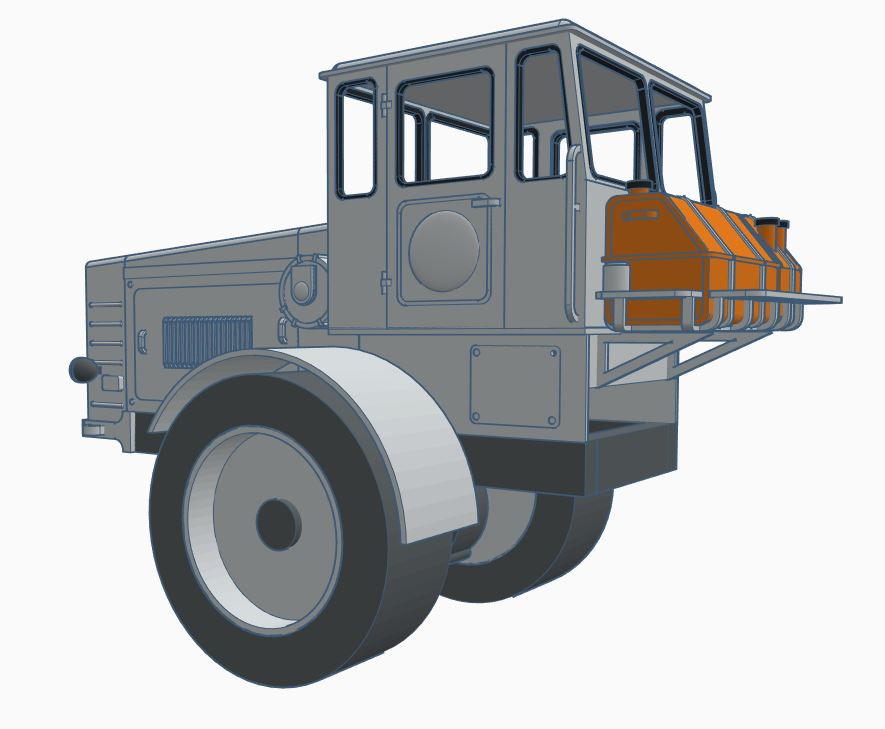

Re: Kirovec K700 1:13
Opět malý pokrok, ale neměl jsem teď moc čas a navíc kreslím a vymýšlím detaily co nejsou moc vidět. Nová jsou světla pro 3mm led, spodní rám kabiny, kryty pod kabinou a lávky kolem nádrží.
Každopádně si s tím dáváš velkou práci a bylo by škoda to mírně ochudit jedním regulátorem. Pokud má každé kolo svůj motor, byl by elektronický diferenciál ze dvou regulátorů na místě.
Vigo
Příspěvky: 341
Registrován: 05.12.2009 0:00
Motor bude jeden na nápravu. Kola jsou spojená tj jakoby zamčený diff, předloha to tak má taky, alespoň podle toho co jsem našel. Dva stejnosměrné motory na jednom reglu má třeba E-revo a funguje to v pohodě, ale tam je to na jednu převodovku. Já to tak zkusím a když to nepůjde tak objednám druhý regl a uvidíme :)
