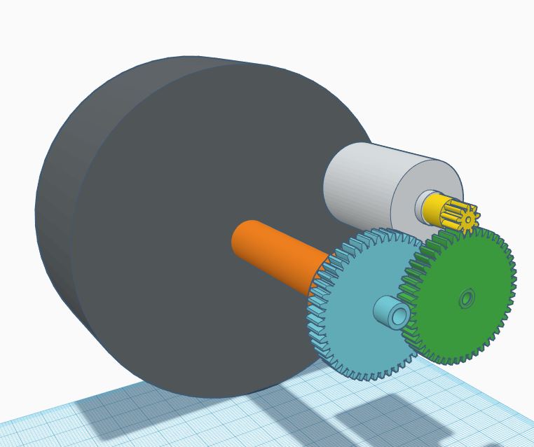

Tištěné bude vše krom motorů, serva a kol. Převodovky mám rozkreslené pro SPEED 400 s převodem 1:16. Motor bude jeden na každé nápravě, abych nemusel řešit kardan. Oba motory budou na jednom reglu a vše uloženo v ložiskách 4x8x3. Nápravy budou pevné bez odpružení, ale ve středu se budou proti sobě moci v podélné ose křížit.
