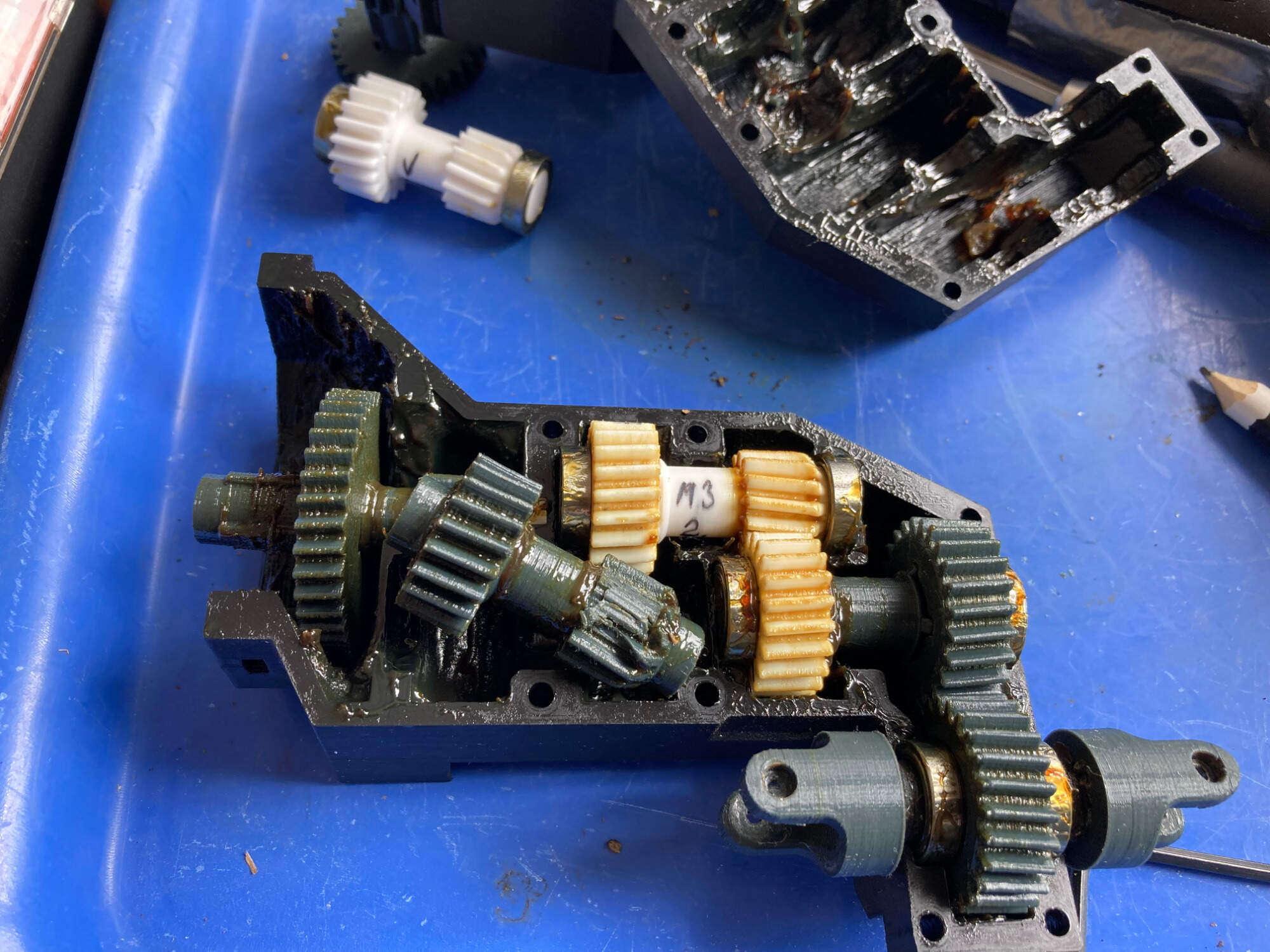

Papi píše: 04.09.2022 0:28 Ano, ta kola jsou daleko od sebe, to jen zvyšuje šanci, že se to zlomí. Osobně bych tu převodovku řešil jako kola s ložisky a hřídel usazena pevné v prevodovce - tím by se zpevnila samotná převodovka a bylo by víc místa na širší zuby. Možná by i pomohlo poslední převod rozdělit mezi rozvodovku a poslední převod.
Další problém může být i ostrý přechod mezi ozubem a hridelkou, v takových místech je prasknutí dost pravděpodobné.

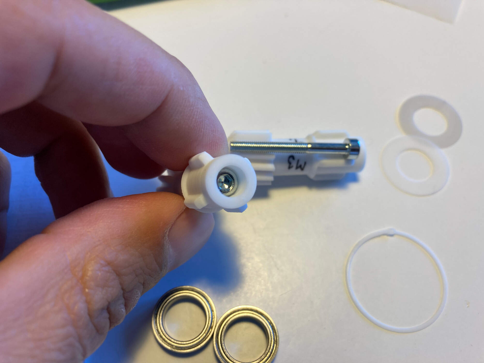

Jo jo, ABS hřídelka se zase "jen" zlomila. Možná to bylo nevhodnými parametry při tisku. Kdo ví. Ale kolo vystužené šroubem drží. Ani zuby se zatím nelámou. Problém se přenesl na další kolo v pořadí. To bylo z PETG.
Už je vyměněno a zase jezdíme.

O těchto materiálech jsem dosud neuvažoval . Když na to koukám nevypadá to špatně. Spíš se ale pokusím zvládnout tisk PC. Tisk ABS byl taky u těchto drobných členitých modelů (ozubení) problém, dlouho jsem se bál to znovu zkoušet. Ale nakonec se podařilo.
Papi píše: Takže problém vyřešen? Možná by to stálo za to poslat výrobci jako návrh na upgrade :)
Zatím bych to nepovažoval za vyřešené. Je to jen jedna malá součástka. Problémy se mohou posouvat jinam. Ale princip zpevnění je odzkoušený a dá se aplikovat i na další podobné díly. Mám z toho radost.
Možná jsem i přišel na to, proč je převodovka tak hlučná. První dvě kola za pastorkem motoru jsou na sebe položená až tak, že se boky třou o sebe. Myslím, že malé ztenčení jim pevnostně neublíží. Hlučnost by se tím mohla dostat na únosnou míru... Uvidím jak a kdy se zadaří tohle.

Namazal jsem to zaprvé proto, že to doporučoval výrobce, aby se převodovka nepřehřívala. To bylo napoprvé.
Zadruhé proto. že jsem doufal ve snížení hlučnosti. Tenkrát jsem do toho nacpal velké množství A00, (ta první byla moc tuhá, byla všude jinde jen ne na kolech). A00 jsem nacpal i na kola vpředu za motorem u pastorku. Naplnil jsem to opravdu hodně. K snížení hlučnosti to ale moc nepomohlo... A i ta A00 se rozházela všude kolem, ale na zubech se vždycky nějaká drží tak to beru jako dobré. Teď už nedodoplňuji. Kola už nejsou z PLA a to co tam zbylo tam prostě nechávám ... Když měním kolo tak si vyškrábnu někde trochu vazelíny kde je jí hodně, a namažu zuby. Na nich malá vrstvička drží a to mi přijde dobré.
A viděl jsem i jiné plastové převodovky namazané čímsi... Kuchyňský robot.. mixér...
Nevím jesli se to má nebo nemá. Měl jsem i podezření, že vazelína narušuje výtisk tím, že ho chemicky "rozkládá". Vrstvy od sebe např. Teď si myslím, že to tak není...

Po delší době píšu pár aktualit. Převodovka ještě stále není ideální. ABS kola vydržela hodně, ale pak jsem je potrápil ve vysoké trávě a už to bylo na ně moc. Polámal se opět ten nejvíce namáhaný převod před výstupem na kardany.

Úplně první se týkala disků. Ty byly zřejmě určené k tomu aby se na ně pneumatika prostě nalepila. Jelikož jsem nevěděl nic moc o tom jak to udělat a také proto, že mi bylo proti mysli mít je tam natrvalo přilepené, udělal jsem z nich Bedlock disky. Vytiskl jsem rozpěrný kroužek a dva dosedací kroužky. Ty zajišťovaly dosednutí na hranu disku.
Stalo se mi občas, že některý kroužek praskl a guma pak padala. Teď už to nějakou dobu drží bez potíží.
Vedlejší vlastností těch kroužků je, že mohu vložit jinou barvu mezi gumu a disk. Měl jsem v plánu bílý kroužek. Ale aktuálně tam mám červenou, ale asi to nebyla štastná volba. Nevypadá to úplně nejlíp.
