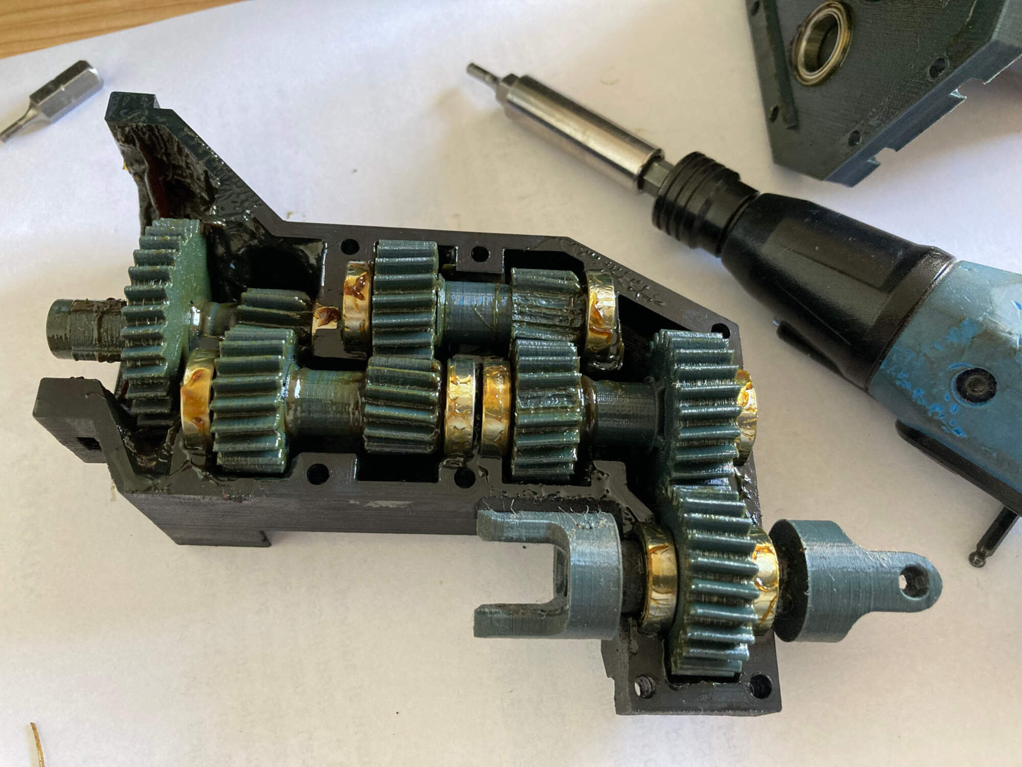

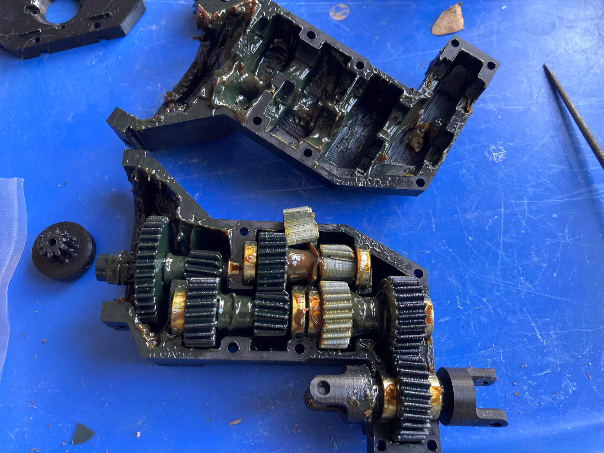

Jinak se stále opakuje problém s praskající převodovkou.
Dvakrát jsme měnili kola z PLA, naposledy PETG. Teď řeším tisk z ABS, který mi dříve nešel kvalitně vytisknout.
Vždycky prasknou kola ve stejném místě - na posledním převodu v převodovce.
Na regulátoru jsem vypl brždění a dojel jsem s ním letošní Vidrholec bez poruchy.
O den později přijela návštěva, kluci vytáhli auta a po hodině řádění na zahradě, kdy s tím autem jezdil kdo měl ruce, převodovka rupla zase.
Měl jsem regulátor nastavit aby nešla dát hned zpátečka. :-( dostává to pak moc velkou zátěž. Já si to jsem schopen uhlídat, děti ale ne.

Je to hlavně otázka času, kdy vyzkoušíš materiál, který to vydrží. Prostě to není kovové nebo z plastu plněného uhlíkem a tak ta výdrž určitě nemůže být taková, jako u profi autíček. No tom nejvíc oceňuji to, že je to šroubované a dá se díl vyměnit. Osobně raději lepím, ale pak ztrácím možnost té výměny. U té převodovky také hodně záleží na síle motoru: slabší motor by těm plastovým zubům více vyhovoval, ale zase to asi bude daň za rychlost. A také by nebylo marné použití profi dílů coby náhradní díly ze stavebnic: minimálně kardany by byly lepší použít odolnější.

Myslím, že u té převodovky je problém v tom, že jsou ta kola celkem daleko a spojené jen plastem. Hádám, že se to ohně, zuby přeskočí a zlomí se. Navíc by se to mělo směrem k výstupu rozšiřovat - já mám v onroadu na diferenciálu 20mm široký kola... Nesla by tam vložit kovová hridelka pro vyztuženi?

Včera jsme byli na expedici na Žaltmanu. Po šesti Km na zpáteční cestě převodovka opět odešla. Ve kterém místě, to ještě nevím. Kola z ABS jsem vyměnil jen ta nejvíc namáhaná.

Papi píše: 27.08.2022 14:15 Myslím, že u té převodovky je problém v tom, že jsou ta kola celkem daleko a spojené jen plastem. Hádám, že se to ohně, zuby přeskočí a zlomí se. Navíc by se to mělo směrem k výstupu rozšiřovat - já mám v onroadu na diferenciálu 20mm široký kola... Nesla by tam vložit kovová hridelka pro vyztuženi?
Máš na mysli osovou vzdálenost menším pastorkem na pravé straně a větším kolem na levé straně? Já myslím, že ohnout se to nedá, ale dvakrát se mi stalo, že se protočilo ve vrstvě... oddělily se vrstvy.
Jednou se to stalo u PLA hřídelky, podruhé právě nyní s ABS hřídelkou. U ABS zuby vydržely, ale právě se "jen" ukroutila. Už jsem dříve uvažoval, že dovnitř dám šroub M3 v celé délce , který pomůže ty vrstvy držet pohromadě. Teď to vypadá, že by to mohlo skutečně pomoci.

Po vytisknutí jsi s tím ABS ještě něco dělal? Zkus vzít skleničku, nalej do ní trochu acetonu, ty ozubený kola zavěs na niť tak aby byly nad hladinou a sklenici uzavři. Nech na ty kola působit výpary 30 - 60 min. potom je vytáhni a nech je zavěšené odvětrat aspoň 2 dny. Ty výpary ABS naleptají a lépe se spojí jednotlivé vrstvy.
