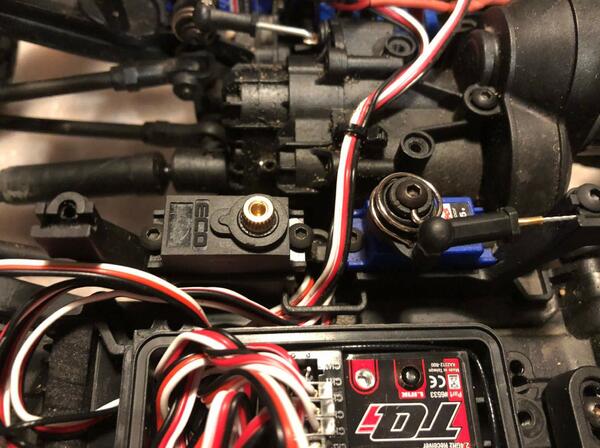

Tak servo namontované
Takže postřehy:
Jde tam natěsno, takže jsem boky lehce brousil.
Když jsem ho přišrouboval, tak nechodil. Takže jsem šrouby o několik závitů povolil a běhá.
Šrouby jsou hlavičkama opřený o stěny na fest.
Po zapnutí réglu servo cukne jednou na každou stranu asi o milmetr.
Jakmile zapnu první servo uzávěrky začne tohle bzučet jako servo řízení.
Ale jinak funguje bez problému

Pokud servo bzučí nebo vrní, je něco špatně - servo není ve správné poloze a snaží se tam dostat. Nejspíš bude někde nějaká mechanická překážka nebo velké tření. Popř. by bylo dobré správně nastavit koncové body.

Borik píše:Pokud servo bzučí nebo vrní, je něco špatně - servo není ve správné poloze a snaží se tam dostat. Nejspíš bude někde nějaká mechanická překážka nebo velké tření. Popř. by bylo dobré správně nastavit koncové body.
Servo řízení už nebzučí, na expe na Kokoříně dobzučelo.
Servo zadního diferáku bzučí to z Ameriky.
Co s tím?
