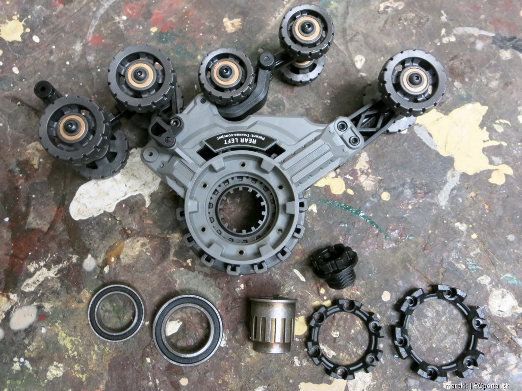

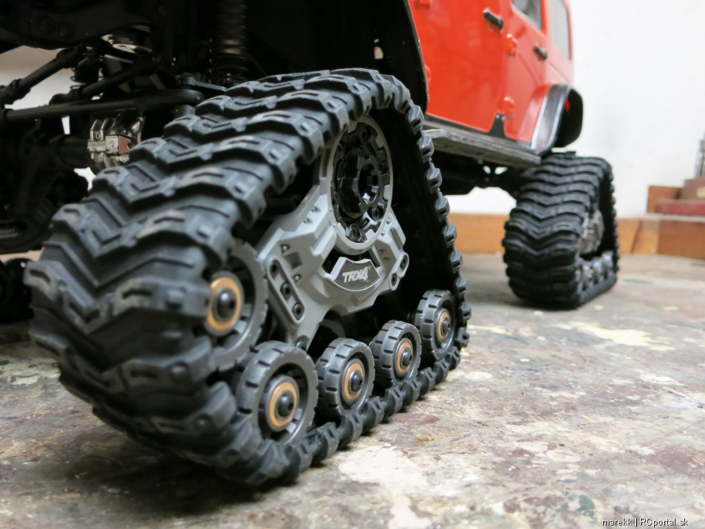

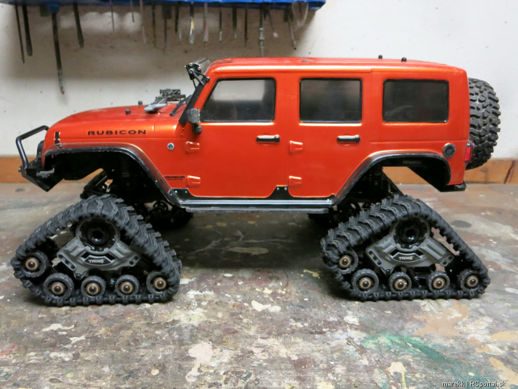

Pasy dorazili, priprava hlavne na zimnu sezonu... :-)
ObrázekObrázek
ObrázekObrázek

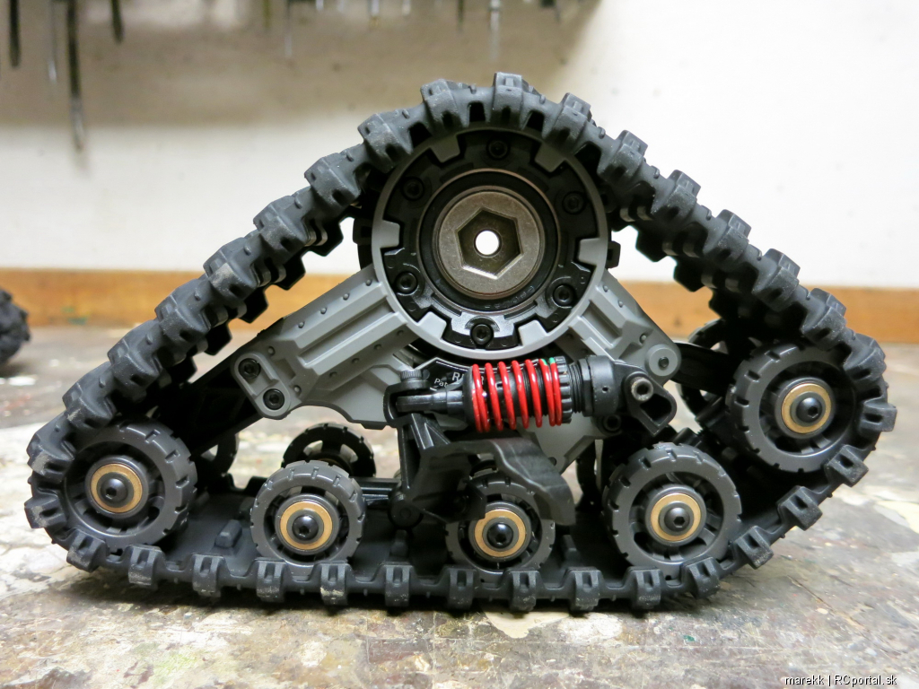

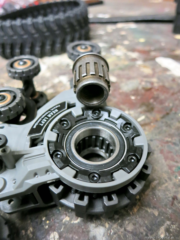

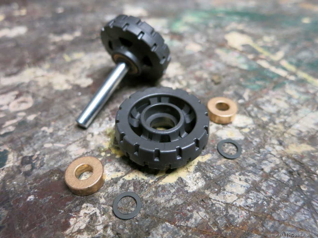

Co sa tyka konstrukcneho prevedenia je na vysokej urovni , hlavne hnacie koleso je spojene s kovovym nabojom drazkovanim a ten je osadeny na 2 velkych loziskach. Vsetky spodne vodiace kolieska su osadene na mosadznych puzdrach, co je vzhladom na to ze budu stale v blate a vode dobry napad.
ObrázekObrázek
ObrázekObrázek

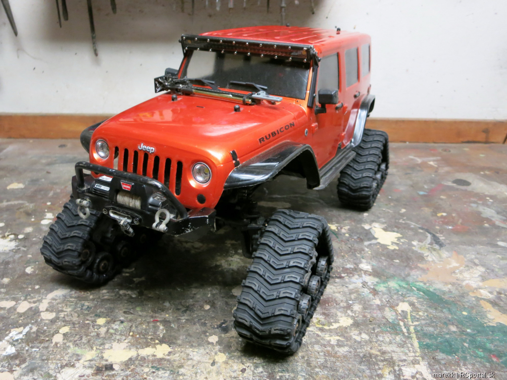

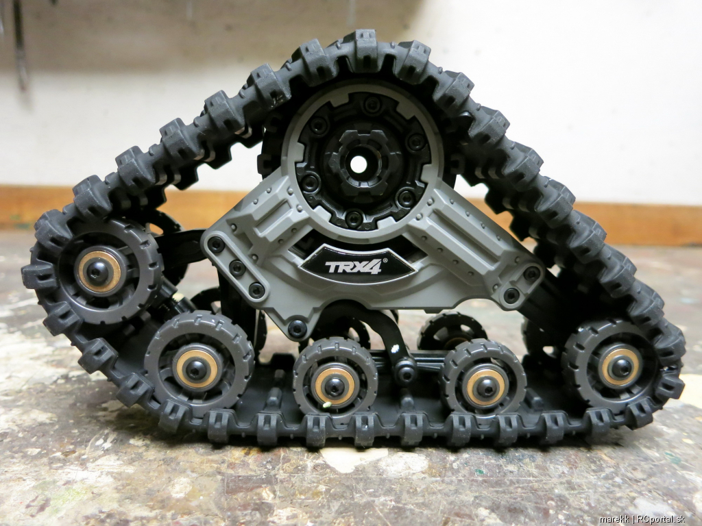

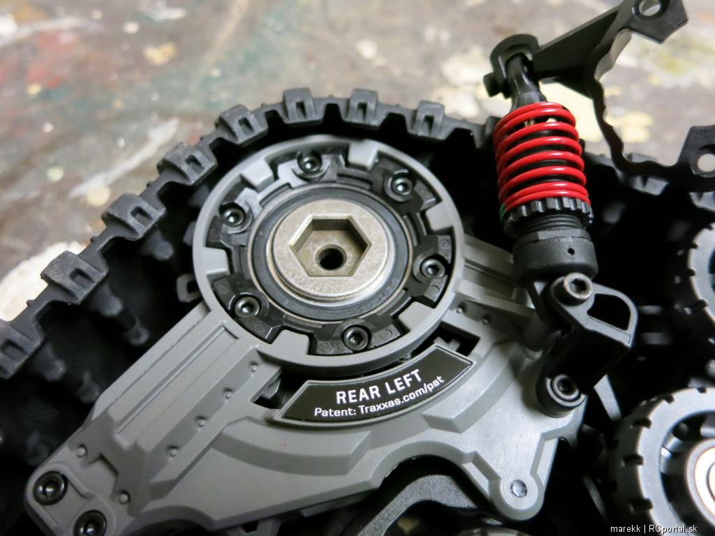

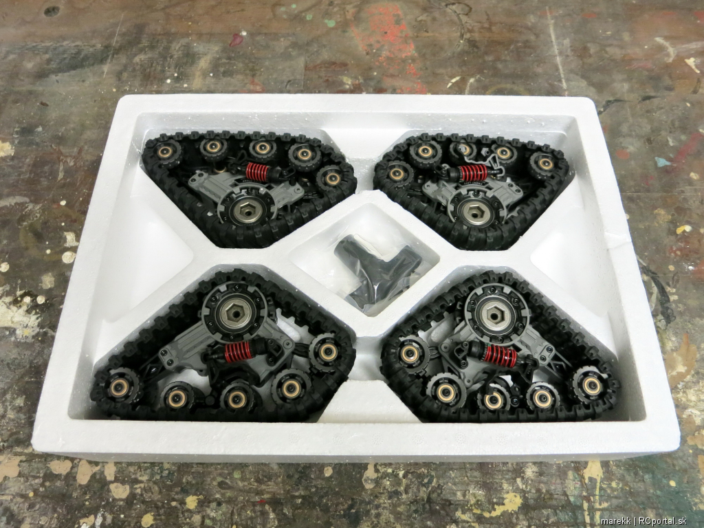

Fixacia k portalu aby sa pasy nepretacali dookola je cez plastovy uchyt s tlmicom , s aftermarkert mosadznymi domcekami portalu bude problem ak nemaju tvar ako povodne originalne, hlavne tie vnutorne. Ja mam velke vonkajsie SSD kryty ktore pretrcaju cez povodnu liniu a uchyty k pasom bude treba otrimovat aby sa zmestili.
Ak sa vyriesi fixacia k tehlici(ci uz 3d tlac , alebo kusok ohnuteho plechu) je mozne tieto pasy pouzit na akekolvek auto s 12mm nabojom.
Hlavne hnacie koleso ma prriemer cca 60mm, takze rychlost s pasmi je cca 1/2 a treba jazdit na 1ke, inac poslete original motor do vecnych lovist.
ObrázekObrázekObrázek
Ak niekto z namakanych videii traxxasu pochopil ze s pasmi sa stane z auta tank ktory prejde uplne svetko tak ho sklamem. V beznom terene a hlavne pri zdolavani prekazok (kamene/korene...) su kolesa omnoho lepsie. Toto poraza kolesa hlavne v snehu piesku a blate, tam su pasy nezastavitelne. Podla info z viac zdrojov ktore sa odkazovali priamo na traxxas, by mali byt casom k dispozicii aj ine ako gumove pasy.
