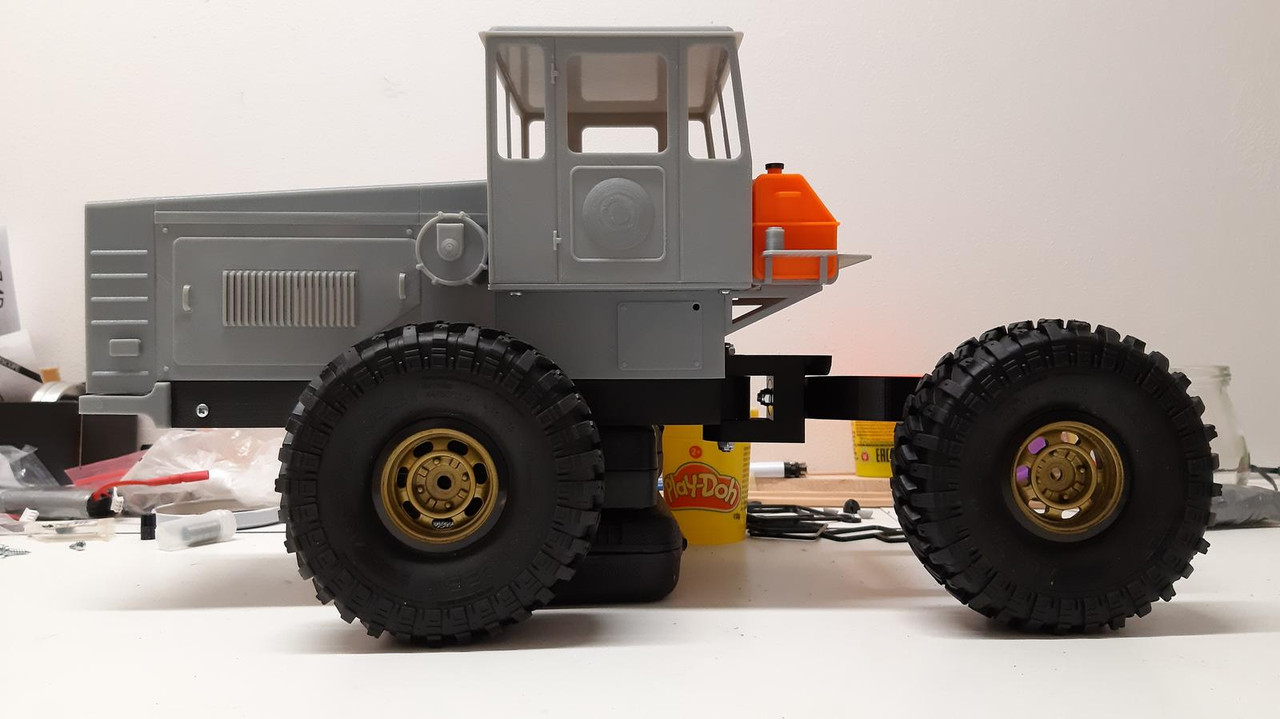

Jinak teď večer mi dorazily gumy, tak jsem je zkusil dát na 1,9 disky z jiného auta a úplně to nesedí, chce to širší disky a také o cca mm větší průměr těch límců. Disky jsem stejně chtěl tisknout vlastní, tj je mi to fuk, ale konečně se můžu zase trochu posunout vpřed. Pár fotek, kde je to jen tak narychlo naaranžované... Gumy jsou Čína a zdají se mi až přehnaně měkké, uvidíme jestli se nebudou trhat. Je to fuk, stejně nejsou scale (nemají šípy)
Vigo
Příspěvky: 341
Registrován: 05.12.2009 0:00
Re: Kirovec K700 1:13
V noci se tiskl první zkušební disk (v originál discích je vždy dirka, asi kvůli vodě a vzduchu, děláte tam díry? Jde mi o to aby tam nelezl bordel):

Už mám tyhle, ale vše bude připravené na jiná kola. Uvidíme jak to bude vypadat s blatníky. Momentálně vymýšlím nápravy a jejich držáky. Dnes mi přišel vodotěsný regulátor a vodotěsné servo 25Kg, aby se dalo brodit bez obav :) Pokud půjde všechno podle plánu, rád bych s tím o víkendu poprvé popojel. Pořád nemám motory, mám doma dvě SPEED400 ale každou jinou a bojím se i jiné kV. Na zkoušku dám jednu na přední nápravu a pojede to jako předloha bez přiřazeného zadku :) Pak začne prdlání s detaily na zadku a okny., pak osvětlením atd atd... je toho ještě dost.

Takže dnes to poprvé jelo, zbývá dodělat pořádně řízení (táhlo zatím jen na jedné straně) a dalších asi milon věcí. Taky tam není zatím zvukový modul, ale vzhledem k hluku z převodovek nevím zda to bude mít smysl :) Co jsem zatím zkusil, jezdí to dobře, ale převod je moc rychlý, sneslo by to klidně poloviční, tj kolem 1:60. Síly se zdá být dost, ale prostě na pomalé plynulé rozjezdy to chce cit. Všechno mám vyndavací, tj uvidím jak to bude fungovat a až to dodělám a případně nakreslím třířadou převodovku. Menší modulu zubu raději vzhledem ke zkušenostem kolegy s V3S dělat nebudu, i když to je lákavé... Pár fotek:
EDIT: trochu jsem si to teď kreslil a začnu tím, že udělám ty třířadé převodovky. Takhle to nebrzdí z kopce a nemělo by to smysl. Abych to dostal do rámu, jsem s převodem někde kolem 1:67, což by mělo být v pohodě. Snad to zase nebude moc pomalé, ale ona to hodně zrychlují ta velká kola.
