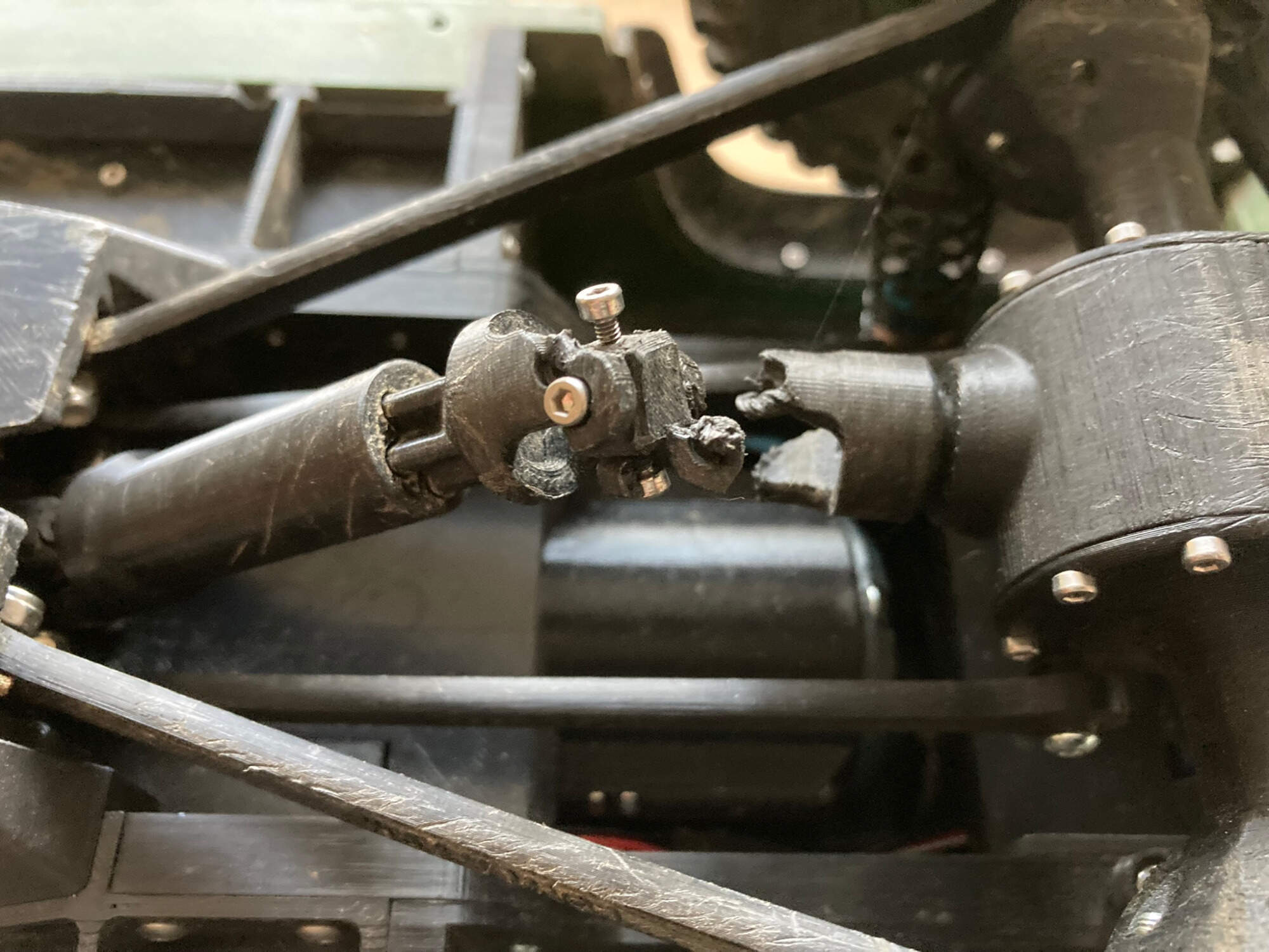

Na konci soutěže došla v TRX poslední baterka. V rámci pravidel jsme se rozhodli auto do cíle dotáhnout. Udělal jsem ale chybu. Měl jsem odpojit motor, aby ho regulátor nebrzdil... no táhli jsme ho ve dvou jako vláček, je to vidět i na tom videu. Za TRXem zůstávaly dvě čáry jak brzdilo, za mnou dvě čáry jak prohrabovaly kola. CR12 mi pomáhala. Po ujetí asi 100m nejdřív luplo v zadní nápravě a hned poté v přední... Ukroutil jsem kardany. No tak jsme baterii přendali do TRX a mě, s volnými nápravami, doráhla do cíle CR12tka.

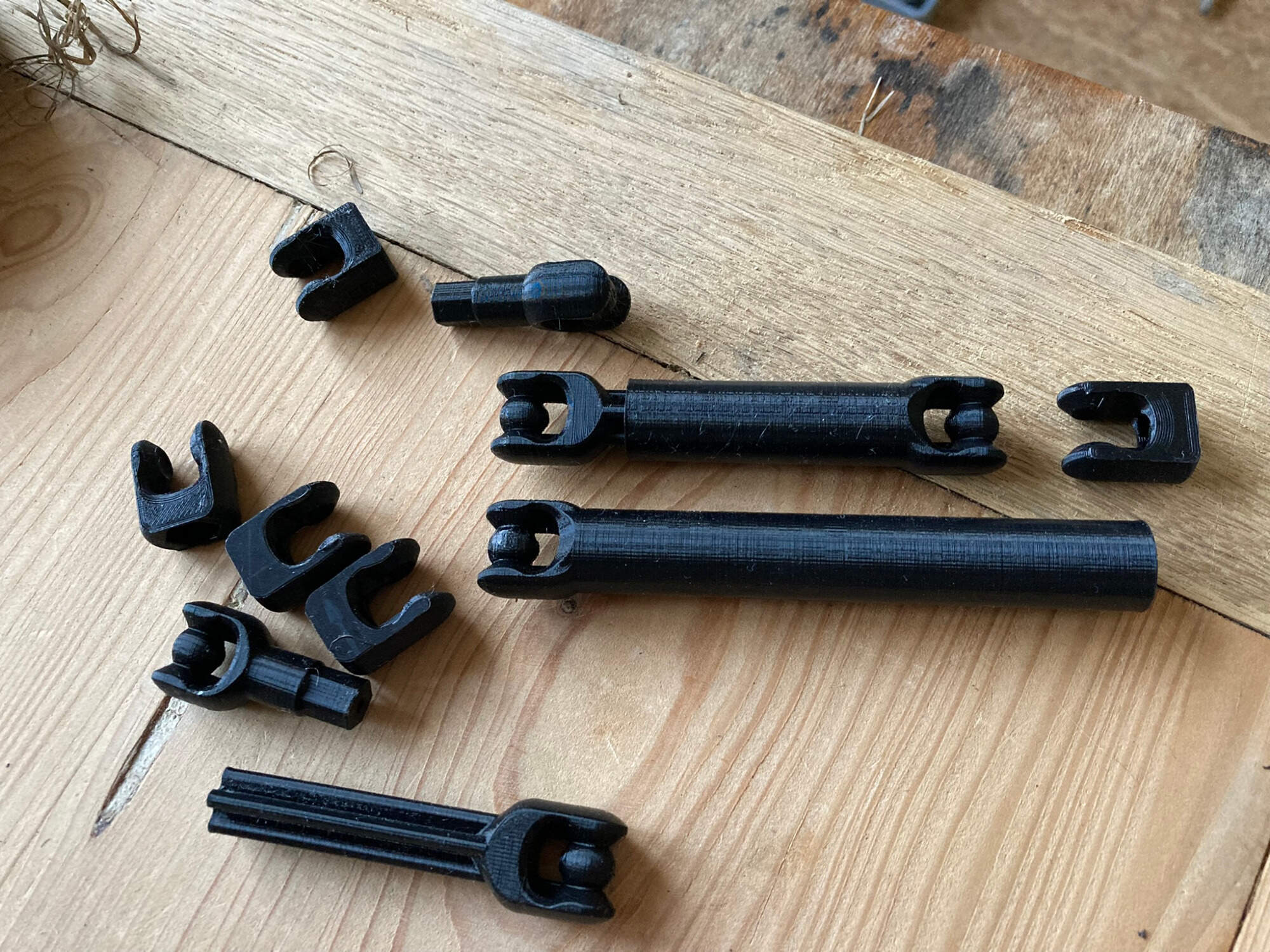

S těmi kardany jsem se trochu zapotil. Vyměnil je za novější verzi, abych se hned vrátil k verzi původní. Tu jsem ale nakonec opustil také a vyrobil jsem si novou vlastní verzi.
Ale postupně:
Původní PLA kardany vydržely dlouho. Měly své limity, ale kromě úplně počátečního problému, pak se slušným zacházením vydržely a fungovaly. Měly pak jedinou vadu, a tou bylo občasné povolování šroubků.
Když jsem jim dal zátěž tažením dalšího auta na Vidrholci, nevydržely to.
3D sets už tyto kardany v nových autech a nových updatech nenabízejí. Místo nich mají kardany "bezšroubové", kdy se jen nacvakne vidlice na kouli a přenos výkonu probíhá opřením boků vidlic o sebe. Vypadá to bytelně, ale i tam mají slabé místo.

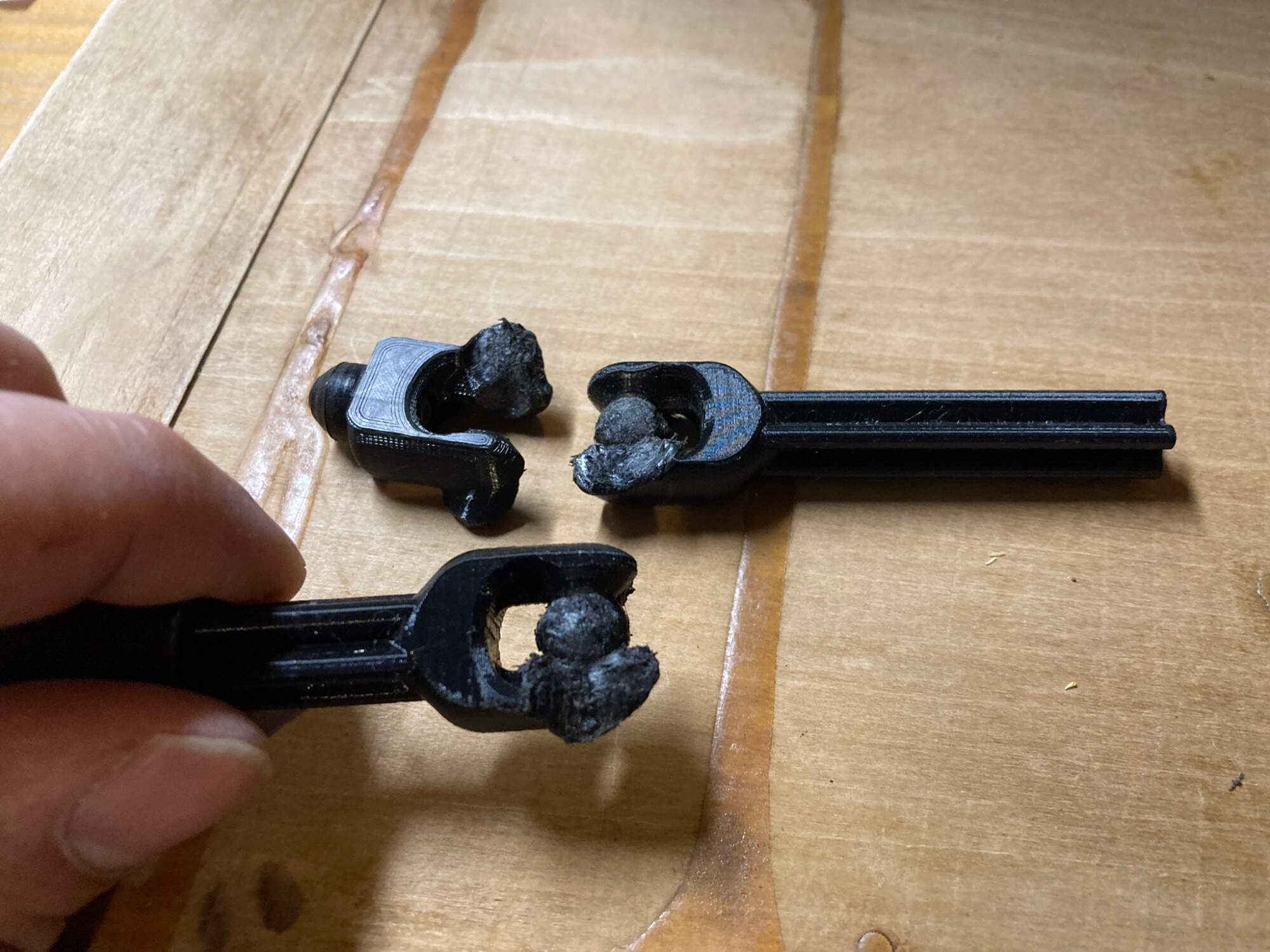

Takže jsem tam dal tyhle nové. Bez nějakého velkého očekávání jsem je prohnal po zahradě a doufal, že budu mít pokoj... neměl. 15minut normálního ježdění stačilo na jejich destrukci.
Později jsem zjistil, že by k tomu asi nedošlo, kdybych je namazal vazelínou (jak se píše v návodu :-)). Odzkoušeli jsme je později v MAXovi, kde také bez namazání odešly. Ale namazané slouží zatím dobře...
No, ale to jsem tehdy nevěděl a nechtěl se pouštět do pokusů. Výtisk starých kardanů z ABS také nedopadl dobře. Pro tohle použití je ABS křehké a po nevinné kolizi s překážkou se rozlouply jako perník.

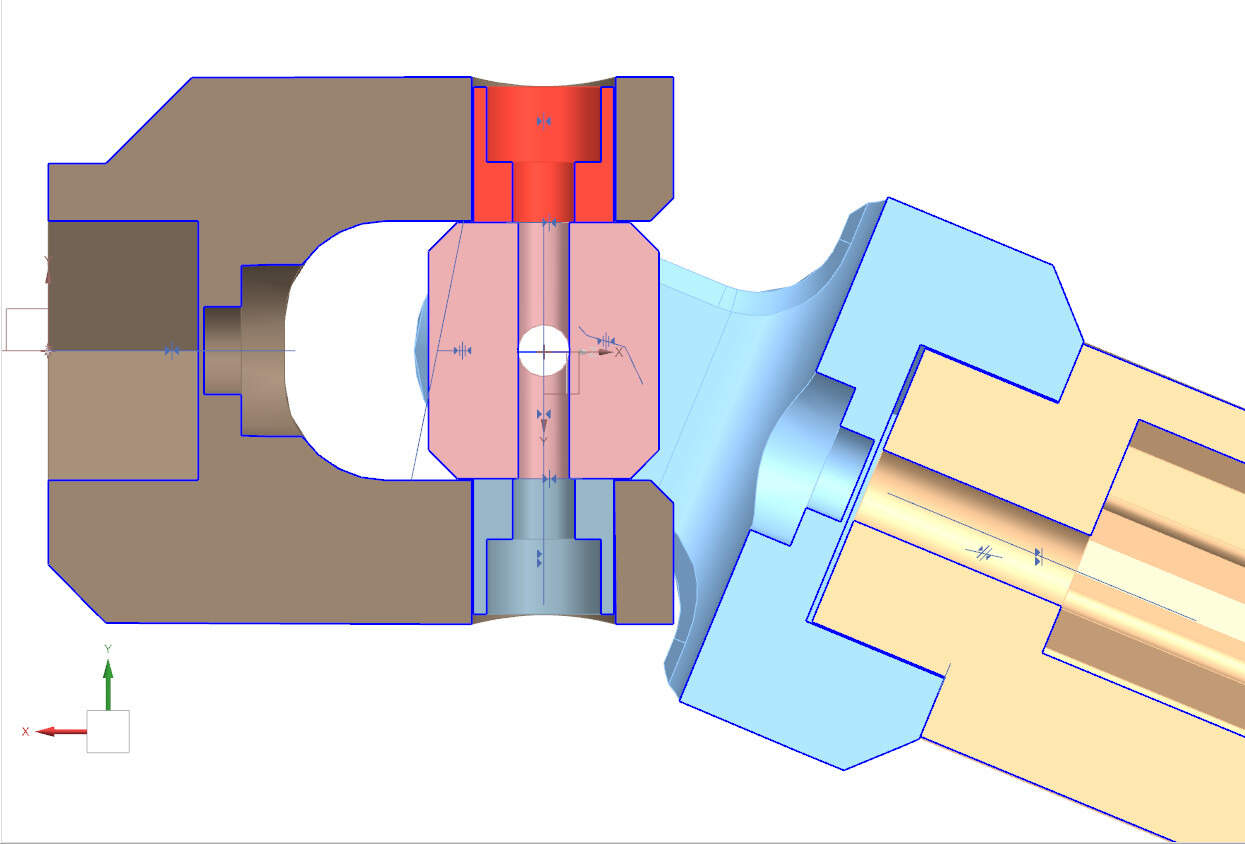

Vynořil se mi v hlavě nápad, jak staré kardany upravit, aby nezlobily povolující se šroubky. Byl to nejistý pokus. Tak, abych nemusel s každou úpravou tisknout celé dlouhé tyče, rozhodl jsem se celé kardany přemodelovat. Při tom jsem oddelil tyč od vidlice a vytvořil rozebíratelné spojení.
Vidlice jsou, oproti původní verzi, zesílené. Je tam víc materiálu. šroubek se do kamene utahuje "na krev". Kluzný pohyb je mezi válečkem a vidlicí. Materiál PLA.
Chvíli trvalo to vyladit. Ale teď už to drží a funguje dobře.

Předtím proběhlo pár drobných oprav... Měnil jsem rozlomený C segment řízení na pravém kole. Byl načatý už na podzim. Nechal jsem ho tehdy být, nebylo to vážné a řadu menších našich projížděk stále sloužil, tak jsem na to zapomněl. Až při jedné testovací zahradní expedici dal o sobě vědět.

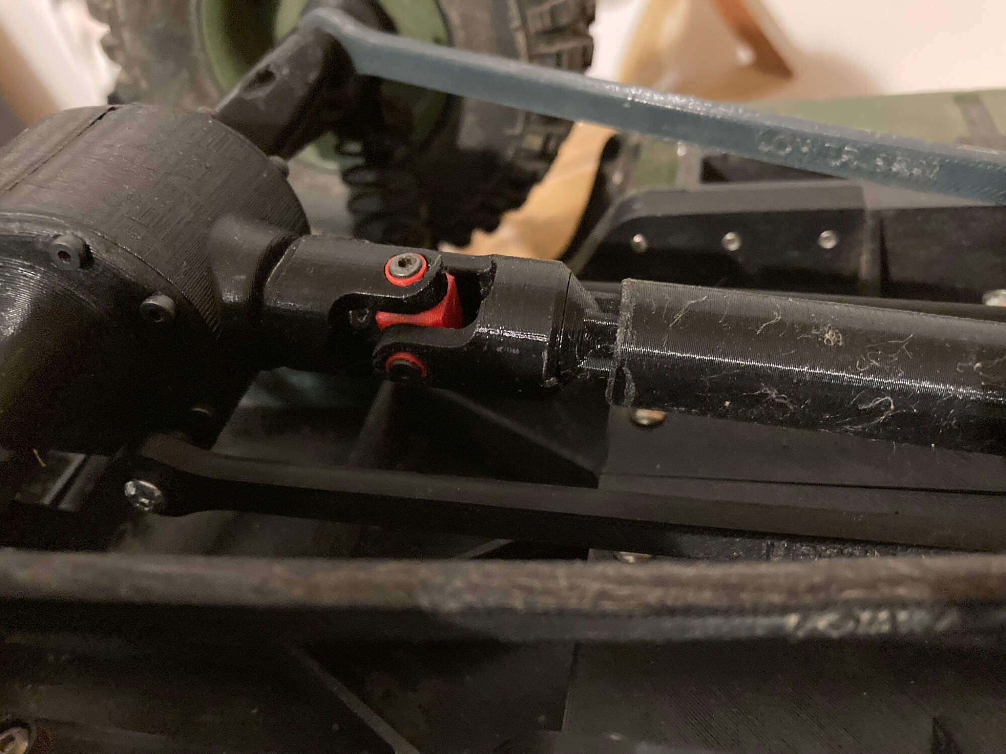

Zároveň s ním jsem vyměnil i kulové čepy / kardany v přední nápravě. Dával jsem je tam tehdy bez namazání, byly už hodně vydřené a měly vůle. S namazanými na MaxTeamu problémy nejsou, tak jsem to udělal taky tak.
Rozebral jsem a namazal i ten můj vlastní pohonný hardan. Suchá montáž mu také nesvědčí. I když stále spolehlivě držel, měl už zemědělské vůle. Tak jsem zvědav jak se bude chovat v namazaném stavu.
Expedice samotná byla super. Pochopitelně jsem narazil na limity toho auta, asi 2x jsem auto zbaběle přenesl, jinak jsem postupoval stále vpřed. Před vrcholem mi ale došla baterka, a náhradní měla jiný konektor. Redukci jsem nějak zapoměl doma. :-(
Takže ani nevím, jestli bych to dal... ale tam už to bylo stále drsnější... a provoz jak na Václaváku :-D
Někde v půlce kopce jsem zjistil, že mi upadla panhardka na zadní nápravě. Při pokusu ji přimontovat zpět jsem přišel na to, že se rozlomila trubka nápravy, právě v místě montážního otvoru. Netuším kdy se to stalo. Asi jsem to drbnul o nějaký kámen... Tedy jsem ji odmontoval úplně, a pokračoval dál bez ní. Kupodivu to celé udržela poloosa, která se motala ve zbytku trubky bez pomoci ložiska. To viselo jen tak v tom zbytku. Na jízdu ta skutečnost neměla vliv. Tak jsem to dojel dokud nedošla ta baterka...
