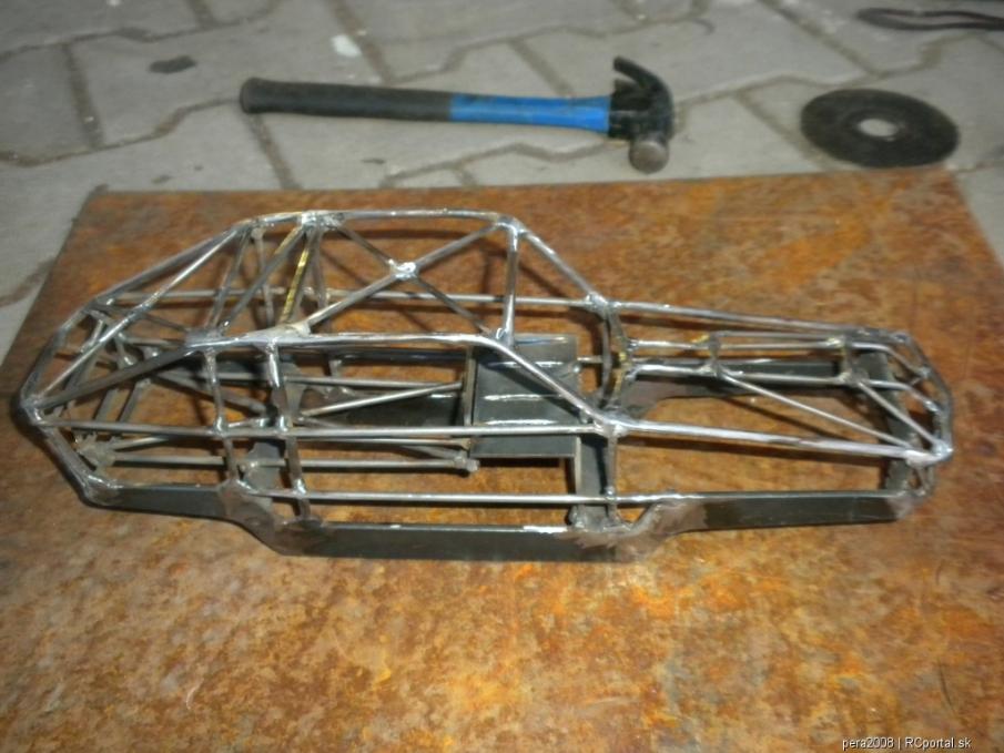

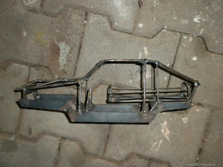

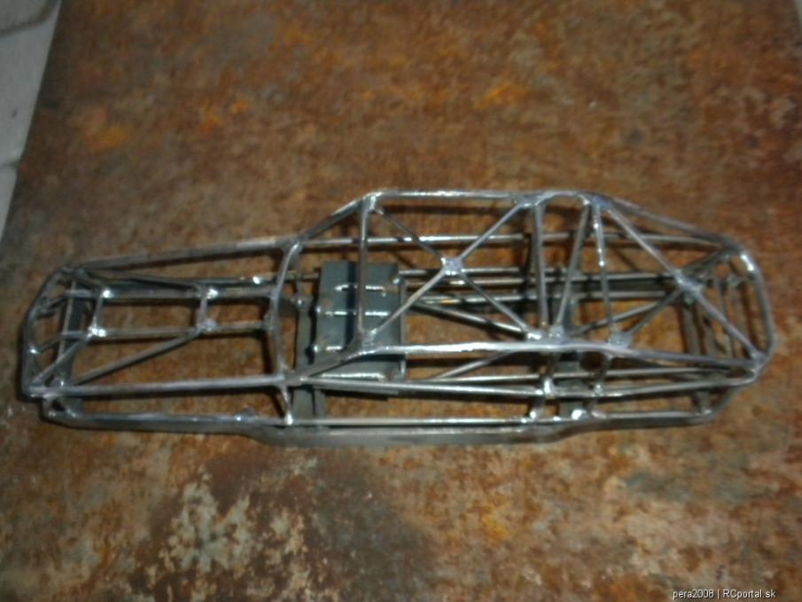

Tak zase som sa pustil do niecoho, ale toto bude asi na dlhsie a to z financnych dovodov. Ako asi viete, tento rok som stihol dat dokopy Mexinu truggy a FJ45P. Este k tomu putuju peniaze inde. Ja viem, zase bude kritiky, ale aspon nieco.
tu je zopar obraskov na zaciatok

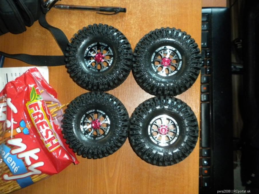

kolesa s pneu + tycinky bonus :-D :

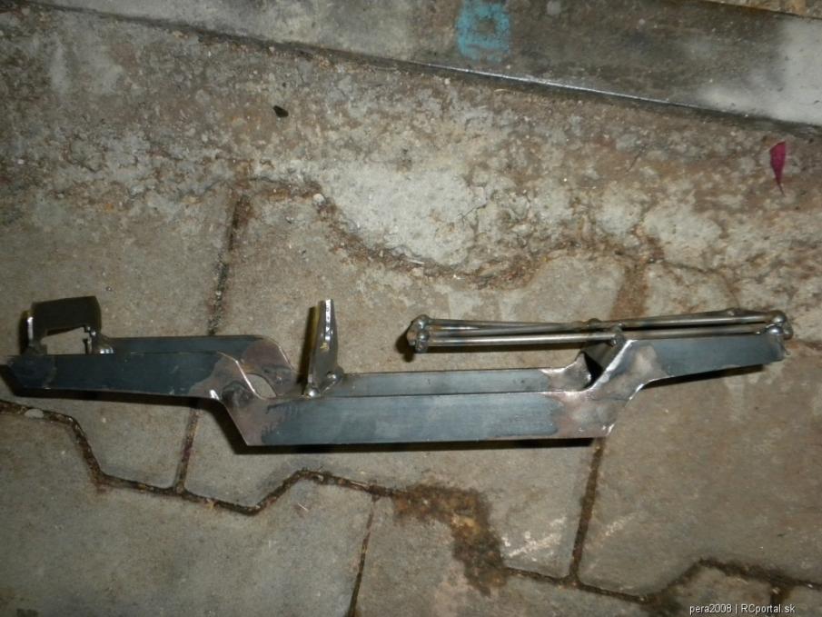

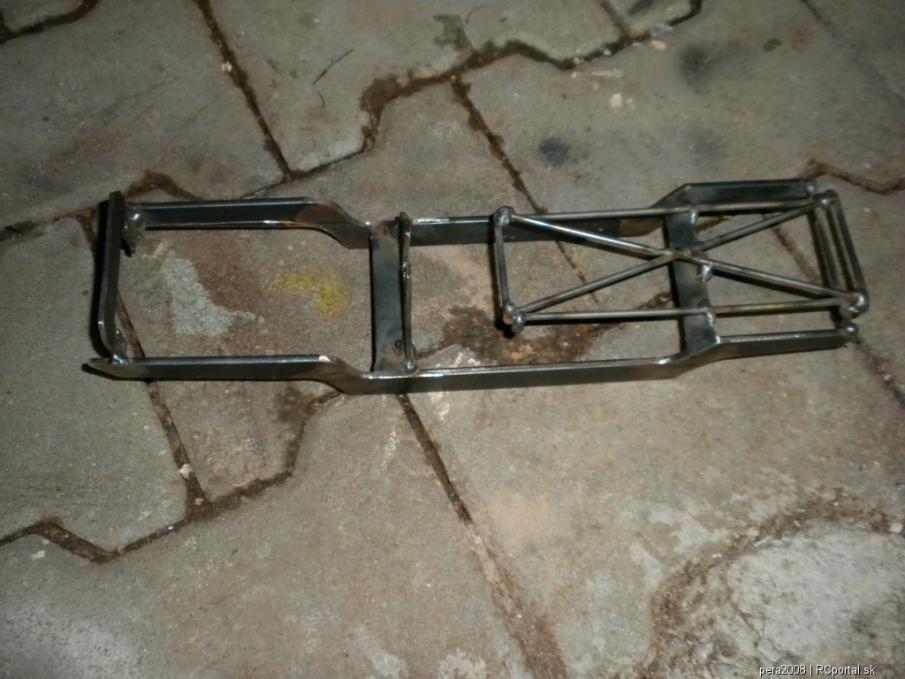

podvozok a drziak baterie:
zacina sa rysovat tvar karoserie/klietka:
Pre kritikov upozornenie: nema to korbu, cize ziadna bednicka na strede nebude :!:

proč to prskáš COčkem kup si hořák a stříbro to bude mnohem lepší
Re: 1/10 scale rock crawler
Robim to COckom, lebo s nim mi to ide a mam ho doma. ;-)

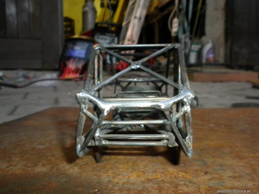

nj, Tigom by to slo asi lahsie a tie zvary sa daju mikro naradim pekne obrusit alebo klasickou flexou.

Inac musim vymysliet kde dam ESC a reciever. Robil som ho co najuzsi a najkratsia ako sa da.

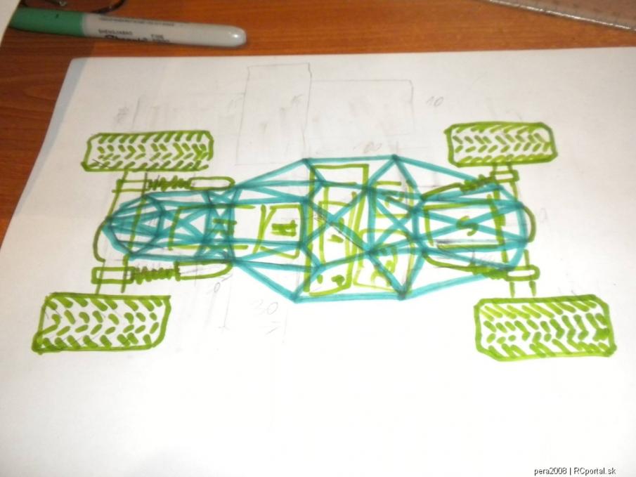

Nejak tak bude vizerat koncepcne:
len bude uzsi a baterka vzadu

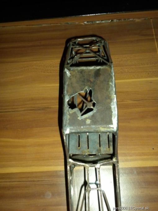

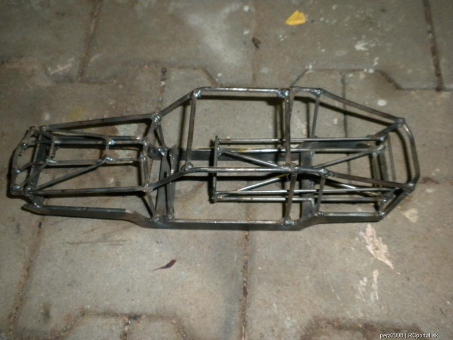

tak toto sa mi podarilo dnes, je to jednoduche, nie najkrajsie ale funkcne:

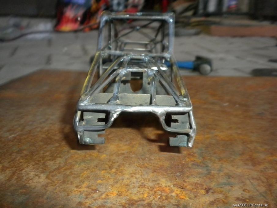

trochu som sa nudil a mal aj cas nieco spravit:
tak takto bude asi vizerat:

Nechci ti kazit iluze ale vypadá to opravdu divně, nebo tomu jen nemůžu přijít na chuť 8o
Dej to vedle metru, jestli to ma aspon 40 cm.
Ale proc divne, drzak na baterku je sice odvaznej, ale jestli se ti podari nasroubovat na to tlumice a vsechny linky tak to nemusi bejt zly :OK:
Jenom jsem mel radost z barvy vyse a vubec se mi nelibi ta cerna barva, ktera schovala nedostatky az moc. Na takovou potvoru dej nejakou kousavou barvu, no ne...
Tak ono to nie je najkrajsie, co sa je mozne vidiet, ale je to hlavne funkcne. co sa tyka dlzky, tak to zmeram. tlmice a ine veci dojdu tento tyzden a napravy este zhanam. Je pravda, ze ta cierna zakryla dost nedostatkov, ako napriklad zvary po CO2 zvaracke a zopar obruseni. Asi koncom tyzdna dam dalsie fotky, ked sa podari.
Lee robi pekne ramy, ale ja som chcel nieco svoje a nie priliz siroke. Este som zvedavy jak to bude jazdit so vsetkym, ale to je este daleko zatial.

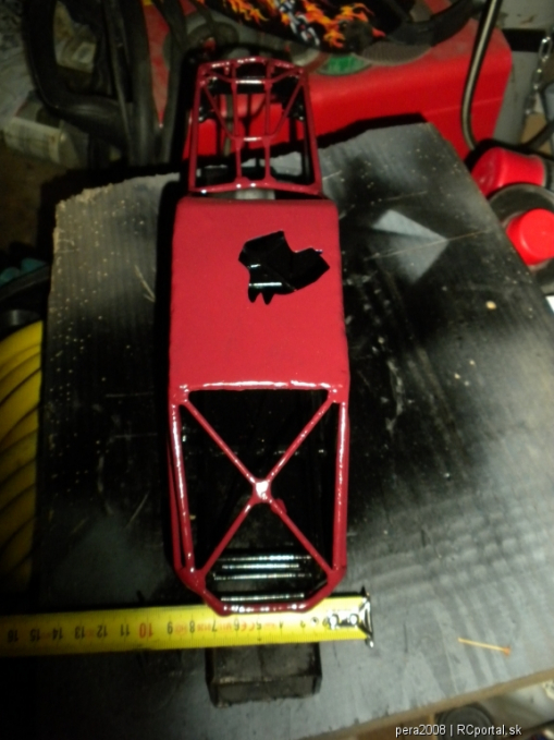

Oprava, né divné ale takové moc úzké všechno geometricky rovné a na náčrtku to vypadalo lépe. Každopádně je to stavba z ničeho a těch není nikdy dost. Hlavně je to tvoje tak směle dál do toho :OK:
Zamer bol aby bol co najuzsi a to z dovodu, ze pri naklone nebude dolovat skaly a nicit stromceky. takist aby tazisko bolo v strede, len sa bojim toho ulozenia baterky. sice zadna naprava by mala byt az za nou, ale aj tak.

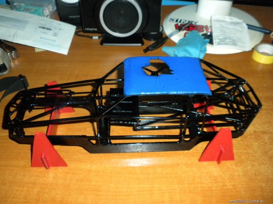

inac som zacal s prefarbovanim, zatial satenova:

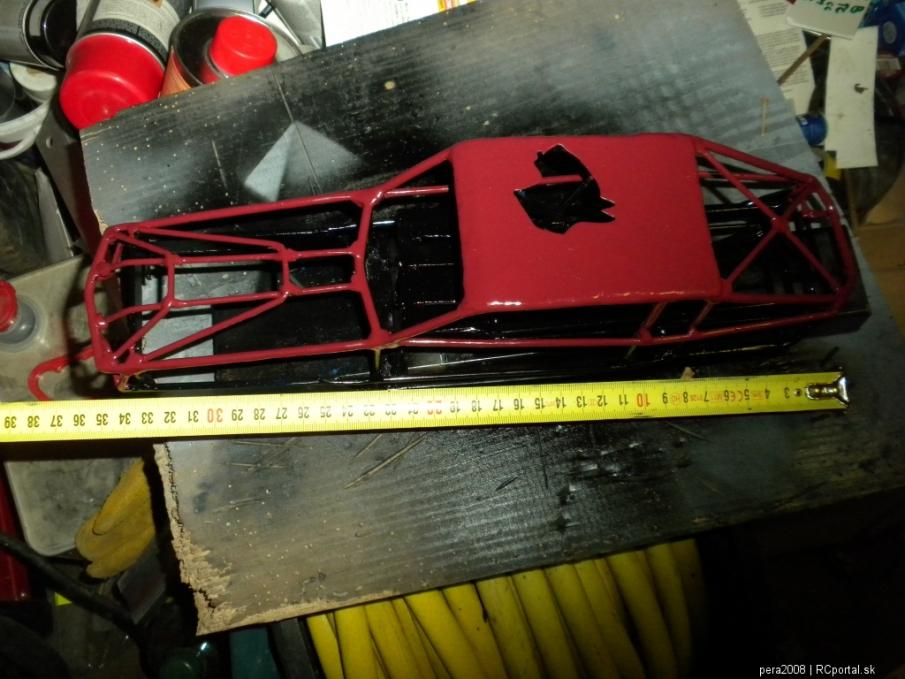

Ja som truba, zabudol som na ten ziadany meter, tak tu je naprava:
Dlzka 35cm, sirka 9cm:
Ta černá to zabila !!!! Ale s tou červenou to krásně prokouklo!! Klidně bych to udělal celé nějaké světlejší!!!
jj, je to este vo faze malovania, vnutro ostane cierne, ale spodok bude zelenozlty. Uz sa na tom pracuje :FINE:
sice neviem aky bude vysledny efekt, ale uvidime.
Najprv musi spravit uchyty na tlmice a tak sa pustim do farbenia spodnej casti.
Dakujem za podnety :FINE: , najrv sa mi pacil cierny ale cim dlhsie som nan pozeral, tak tym to bolo horsie a este horsie ako slnko zapadalo :-D
