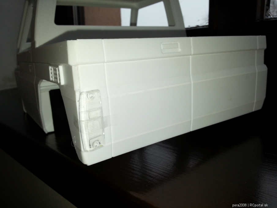

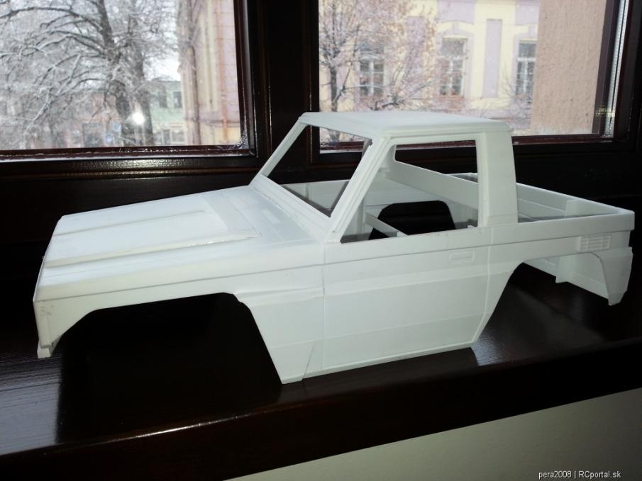

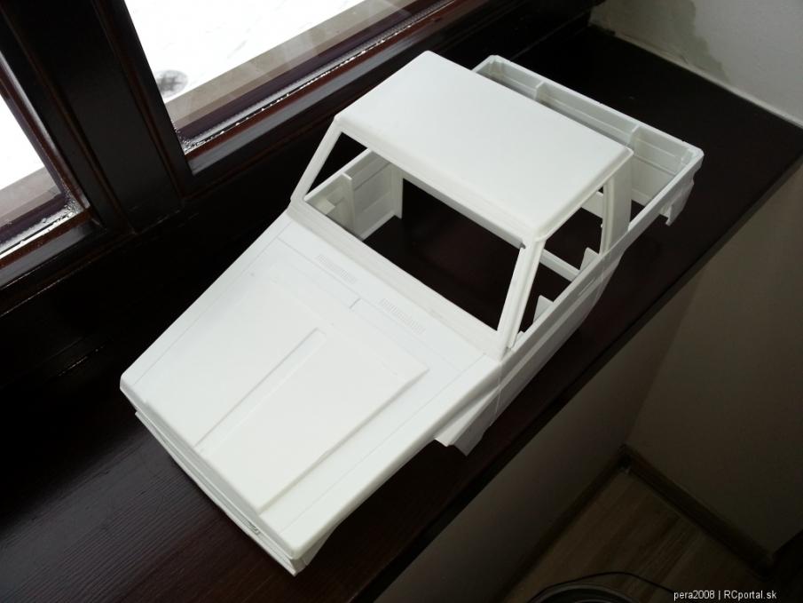

Karoseriu robi Gucci. Inspiraciou bola Wendisova HZJ75. Podvozok je Vattera, suciastky od Zilu.

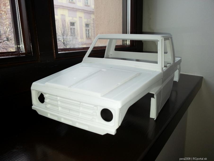

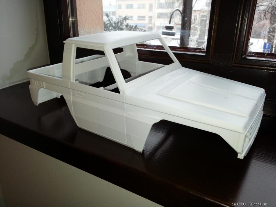

Karoseria sa vyraba. Postupne tu budem davat postup, ciel je mat hotove do 1.3.2016

toto su doterajsie fotky:
predloha

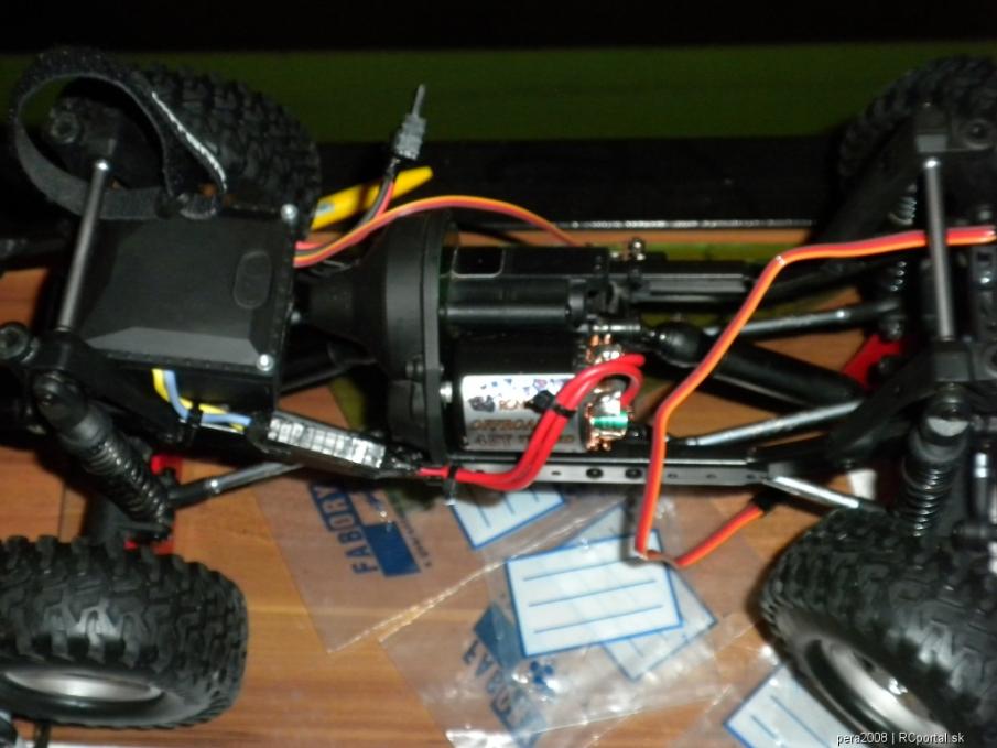

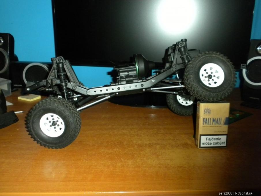

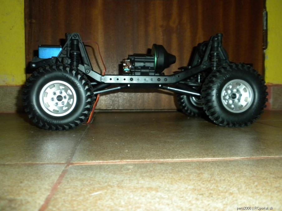

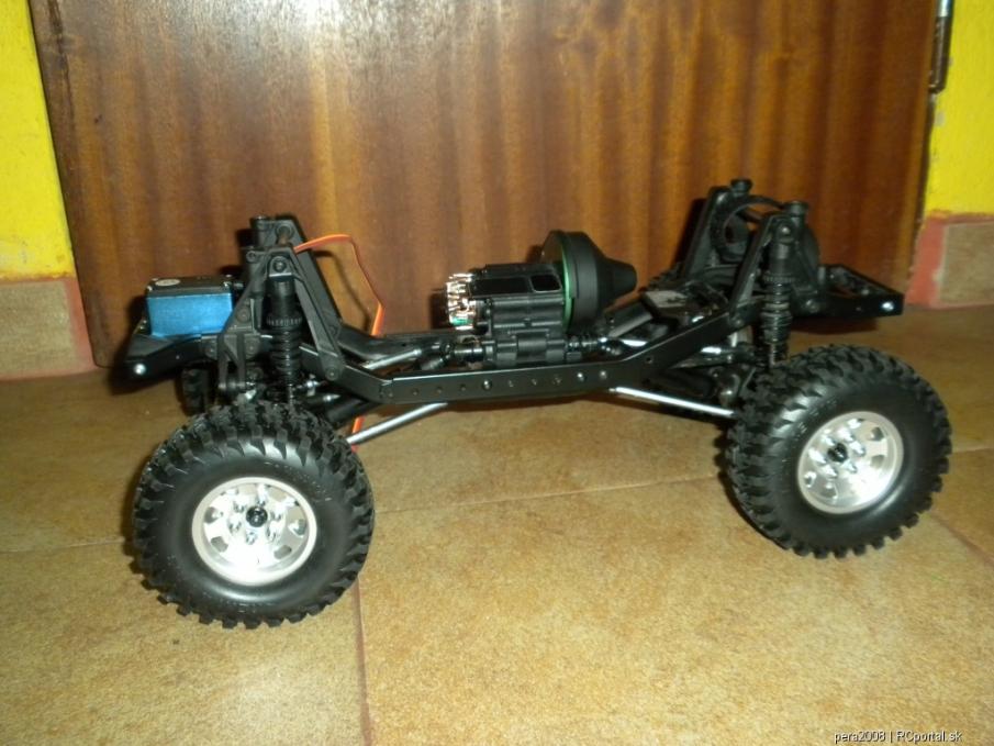

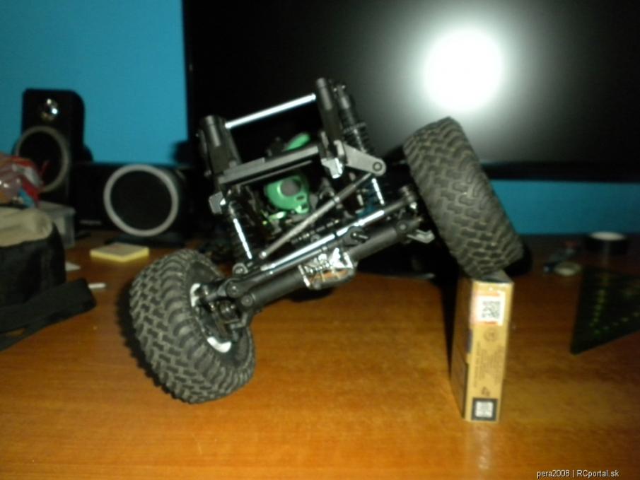

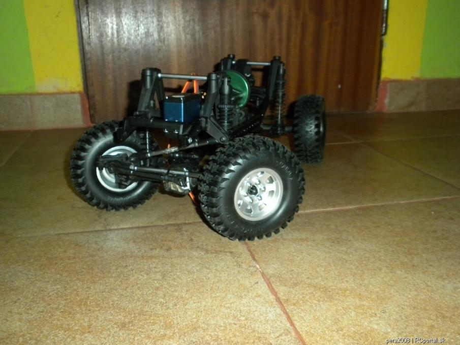

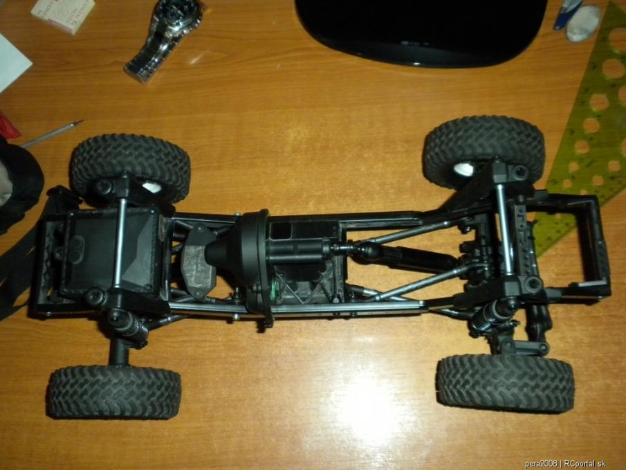

Zuzene napravy a skrateny podvozok:

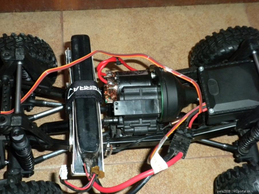

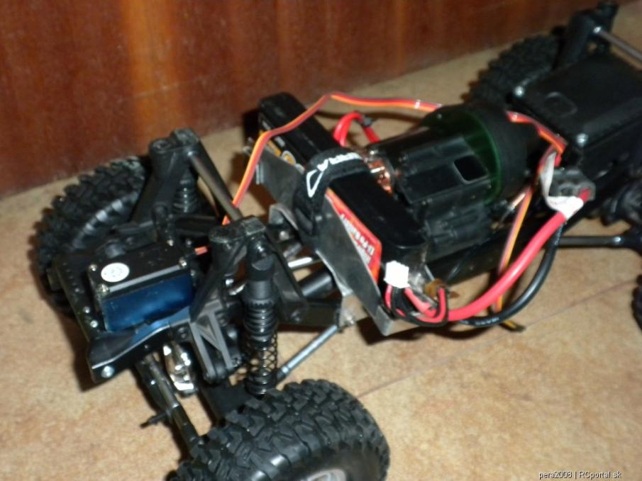

po namontovani suciastok od Zilu:
Otazne je, ci polozit baterku pred motor kantom ( na bok: I )?
