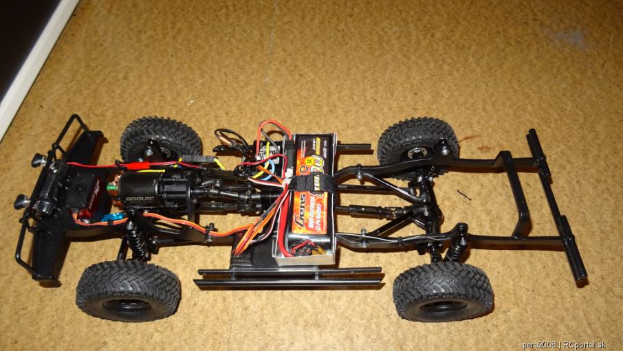

nieco som sa pohol, nie je to finalna verzia:

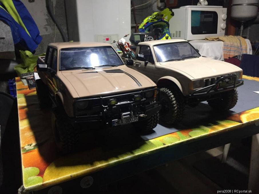

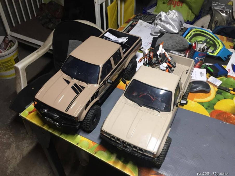

porovnanie s trial verziou:
