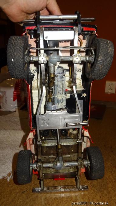

podvozok:
https://www.rcportal.sk/zmensi-max-no-c ... o99797.jpg
3 rychlosti, uzamykatelny zad, /pred

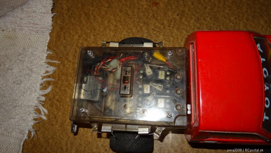

krabicka na elektro:
prijimac, serva a napajanie na 4*1,5V niCD baterky:

MikeP píše:No tak to gratulace. Doufam, ze ji pekne zrepasujes.
Ja mam proste tyhle stary kary rad. A ze tu nejaky mam... :mrgreen:
Mimochodem, co tak muzu z me male zkusenosti posoudit, tak v nejhorsim stavu byvaji převodovky, hlavne teda pokud s tim někdo hodne drandil. Tyhlety první tojky mely cast ozubeni v hliniku, pak to upgradovali na celomosaz, to bylo az v bruiserech.
Obcas sou tam hodne vymlety predni naboje kol, no a o vůlích na obou nápravách ani nemluve. Holt tenkrat nebyly ty materiály.
Bohuzel sehnat za dobrej peniz podvozek mechanicky v super stavu je problem.
Ale tohle sou stejne polickovky.

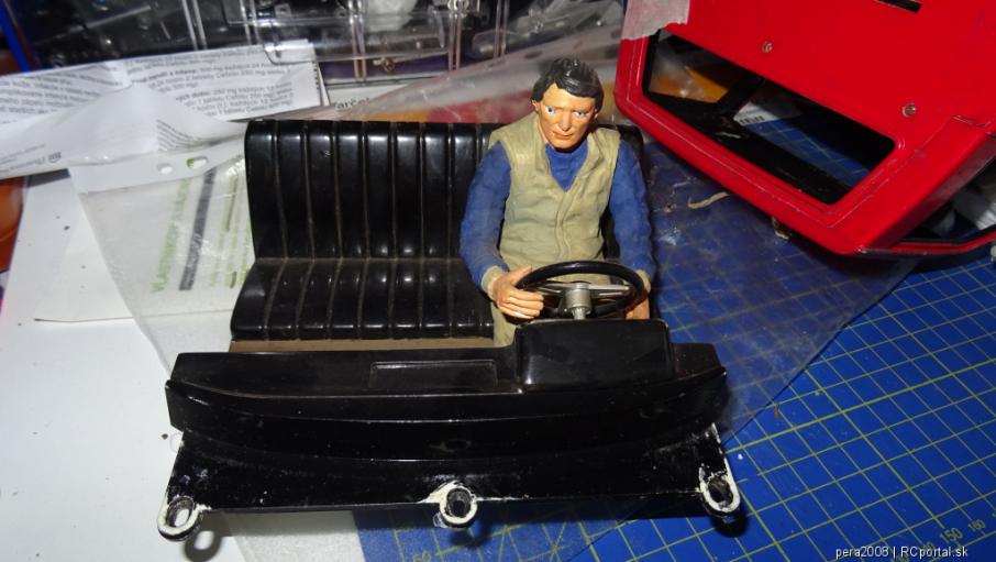

Mira píše:Ten trumpeta za volantem je taky z puvodni tamiya skladacky...?
Je to bozi, vypada to jako moderni kovovy scale auto nabity vystrelky posledni doby - uzaverky, sofer included... husty.
