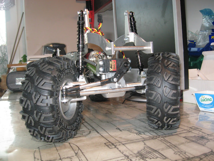

Tak teď trochu z podvozku: rám z duralového plechu 3 mm silný, Nápravy jsou na 4 linku, tlumiče od RC4WD. Původně jsem zamýšlel použít Worminátor nápravy, ale vzhlem k vůlím co mají a mizernému úhlu zatočení jsem se pustil do vlastních. A to hned portálových. Převodovka je taky od RC4WD dvourychlostní.
A tady je už přední náprava vlastní výroby. Portály, místo diferenciálu šneková převodovka, úhel zatočení 45°.
Pokračování příště, musím vám to dávkovat po kouskách.

Kde měly nápravy Vorminator vůle? Vím, že s tím jejich výrobky někdy trochu problémy mají...
Trewor
Příspěvky: 731
Registrován: 29.01.2009 0:00
Bydliště: Praha-Újezd
Huáá to je pecička...bylo by pls nějaký info o nápravách? Převody jso tyky robený nebo z něčeho?
