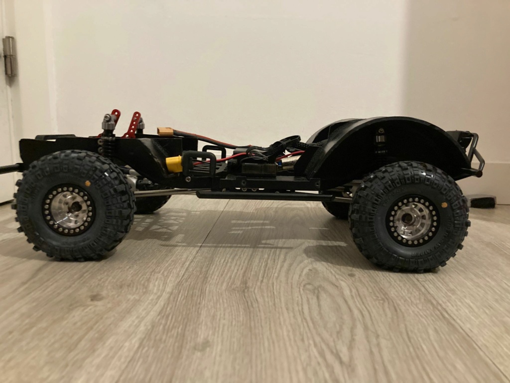

Po několika letech jsem se snažil získat jeden ze dvou volných podvozků této velmi exkluzivní verze Rcmodelex, které jsem objednal pro dva přátele, jeden z nich je stále v procesu a konečně se mi ho podařilo koupit, spolu s veškerým materiálem v fotky, ráfky hlava převodovky 1,55, pneumatiky pitbull...dvě redukce hpi, zrcátka a gumový šnorchl rcmodelex atd. atd., vše úplně nové, dokonce mi dali závitovou tyč a hliníkovou trubku na výrobu spojů... kabina tamiya s lůžkem rc4wd…. Nechám fotky a víte... brzy a kousek po kousku pokrok:
kousek po kousku se to všechno sčítá , prozatím pár malých šroubků pro přizpůsobení Gear Head ... :

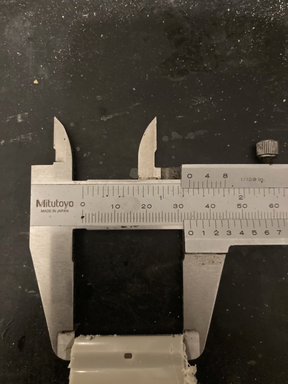

Zatím s kyano a bikarbonátem, nyní jen velmi málo tmelu, aby zůstal v pořádku
A tady vidíte ty milimetry, které jsem ubral z převisu
Využil jsem víkendu, abych udělal věci, otestoval odpružení, vyrobil spojky a další věci, abych zjistil, zda přichází to, co chybí, a pokračuji v karoserii

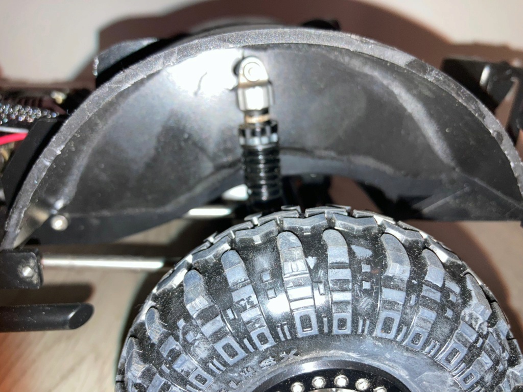

A nějaké vnitřní podběhy , zadní dodělané , přední mám vyrobené formy , chybí mi plast vím že mi došel
Přední už schnou

už dal podběhy, teď bojuji se světlomety hehehe

Dorazily další díly, zatím se mi podařilo upravit přední táhla včetně panhardu a jeho podpěry. Rozhodně dám menší gumy, pojede to hodně nízko a u Currie trucků to s pitbully drhne při rozjezdu na šířku než u yoty trucků.

krabice, protože více vyčnívají, ale musel jsem dej mu o 10mm větší výšku, je hodně široký s osami F9 a převodovými hlavami a něco divného zůstalo, možná jsem se dokonce musel vrátit k Pitbull Growler a odstranit swamper. Byly opravdu výhodné, fungují světelné roky lépe než modelex, nyní mají o něco více cestování a dojezdové zastávky jsou více tam, kde mají být.
Dnes odpoledne vyměním zadní věžový systém, který byl na testech na fotkách, je čas udělat něco slušnějšího, odmítám tam ty kytary vracet:
No a konečně jsem zasunul ty 90mm zářezy, vzadu jsem umístil věžičky vanquish vs4, aby se vešly a rozřízly krabici, budu to muset něčím schovat, uvidíme. Nyní připraven k lakování

Hezká stavba. Je to takový hezky čistý. Jestli si ale můžu dovolit námitku. Je to čistě můj subjektivní pocit, ale ty gumy jsou už moc mimo auto, je to takový... nařachaný. Chtělo by to alespoň nějaký lemy aby to do té šířky přecházelo plynuleji.

zax píše: 31.05.2022 13:40 Hezká stavba. Je to takový hezky čistý. Jestli si ale můžu dovolit námitku. Je to čistě můj subjektivní pocit, ale ty gumy jsou už moc mimo auto, je to takový... nařachaný. Chtělo by to alespoň nějaký lemy aby to do té šířky přecházelo plynuleji.
Je správný, příliš široký, i když se mi to tak líbí, také u pitbull pneumatik to není tak nápadné, ale je hodně vysoké a dře o stupačky. Možná jednou vyměním pneumatiky za KM236 s 225 SLW.
