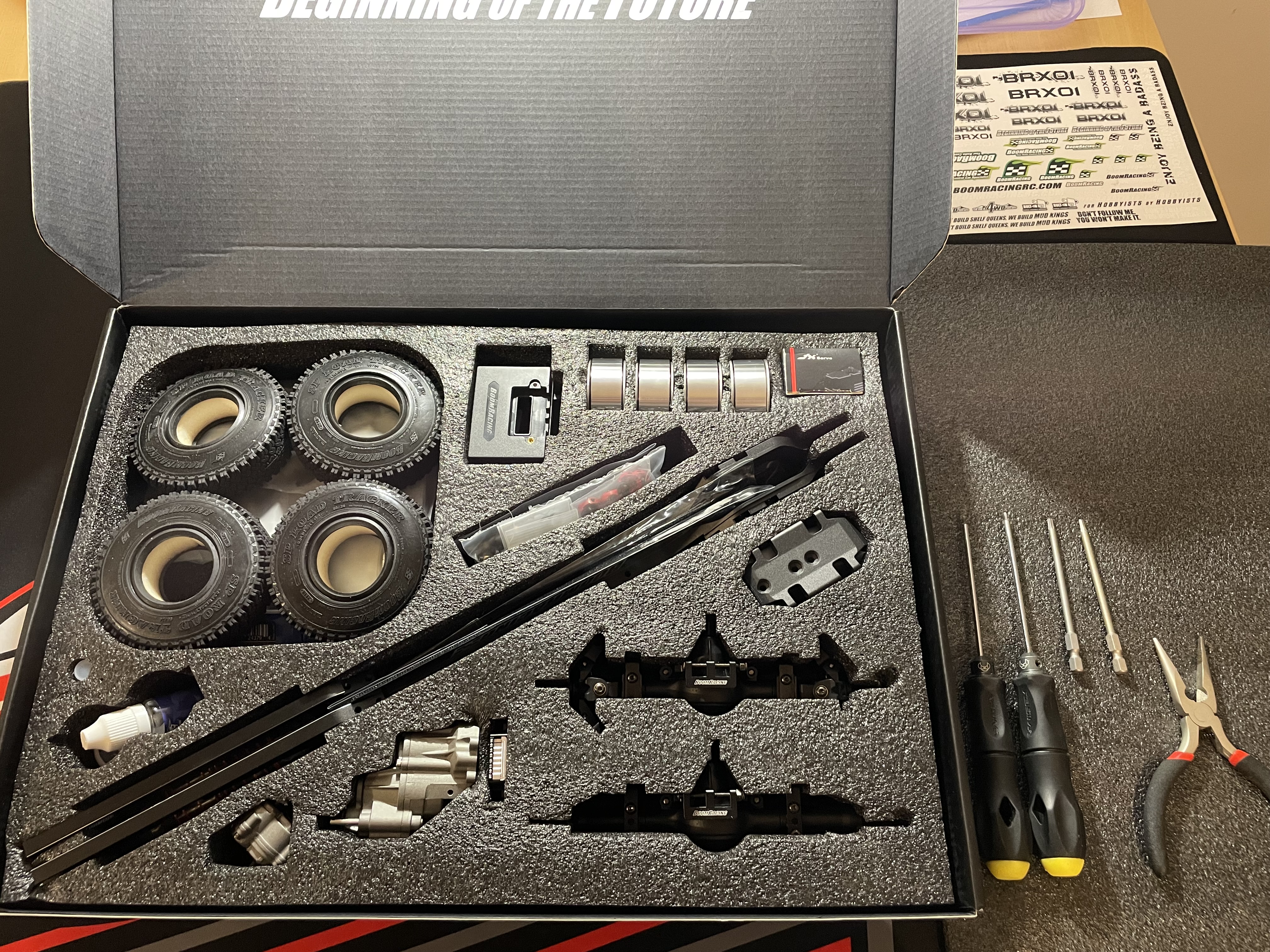

Tak sem se stal majitelem BRX01 s LC70 a musim rict, ze jen prvni otevreni krabice je zazitek a je naprosto zrejme, ze to je z vyssi tridy..

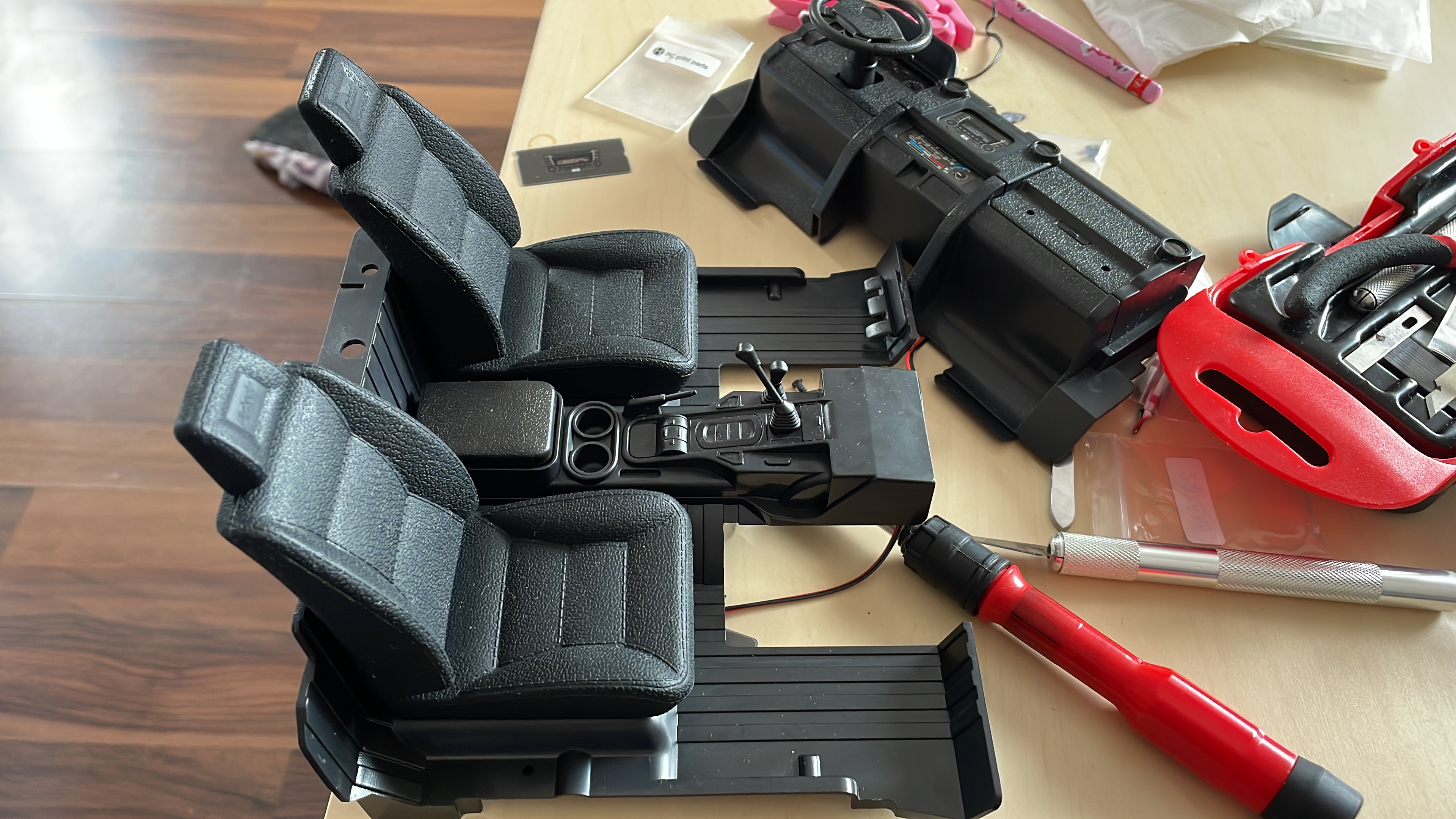

O víkendu sem se konečně dokopal (čti: konečně dovolila rodinná situace) k započetí montáže. Začal jsem trošku netradičně interiérem. Po kompletním sestavení a slepení jsem zjistil, že interiér má drobný "vakl" ve spojení což se mi nelíbilo. Takže sem v místě středového tunelu provedl spojení "mimo manuál" a slepil kapkou CA lepidla. Následovalo o dvě hodiny později zkušební vložení do kabiny, abych zjistil, že to tam kua nepasuje na otvory...Po hodinovém "pasování" a neslušných slov, mě napadlo že by to mohlo být mým v tu chvíli blbým nápadem na slepení a ejhle.. Jakmile sem provedl odborné rozlepení pomocí čepele skalpelu, vše sedlo jak "prdel na hrnec".. :-D Inu, oni kluci v KB věděli proč má interiér "vakl" :-D

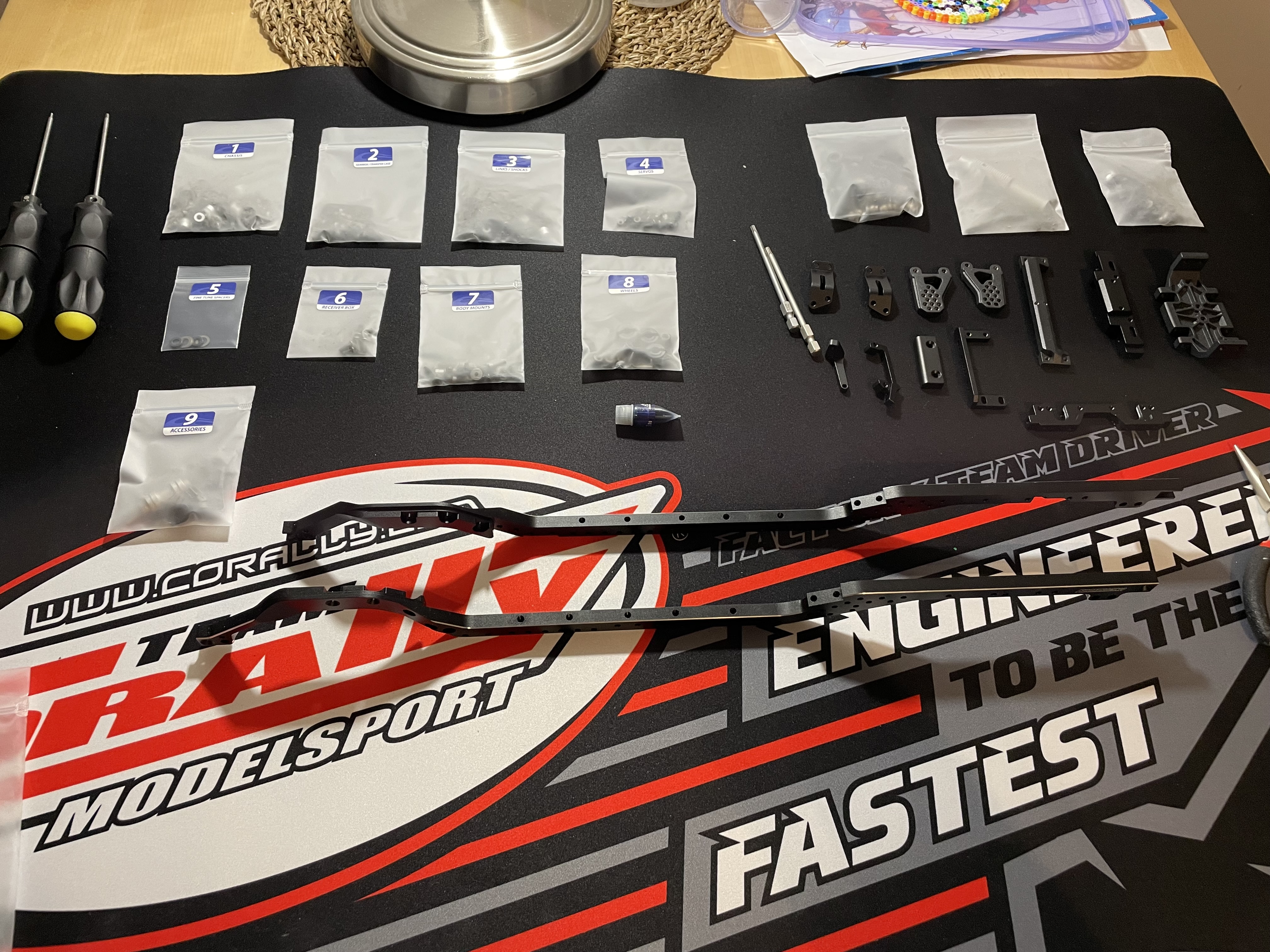

Tak nadešel okamžik O a pustil jsem se do stavby podvozku…
Duležitá je příprava a orientace, aby člověk pak nehledal a nelovil pytličky po krabici… :-D
Nebudu napinat, stavba je to překrásná a vše zatím pasuje jak má… dneska se mi podařilo smontovat komplet šasi a umístit převodovku, rozvodovku a servo řazení + smontovat linky (tuhle činnost uplně nenavidim)… výsledné foto dnešniho pokroku umistim později…

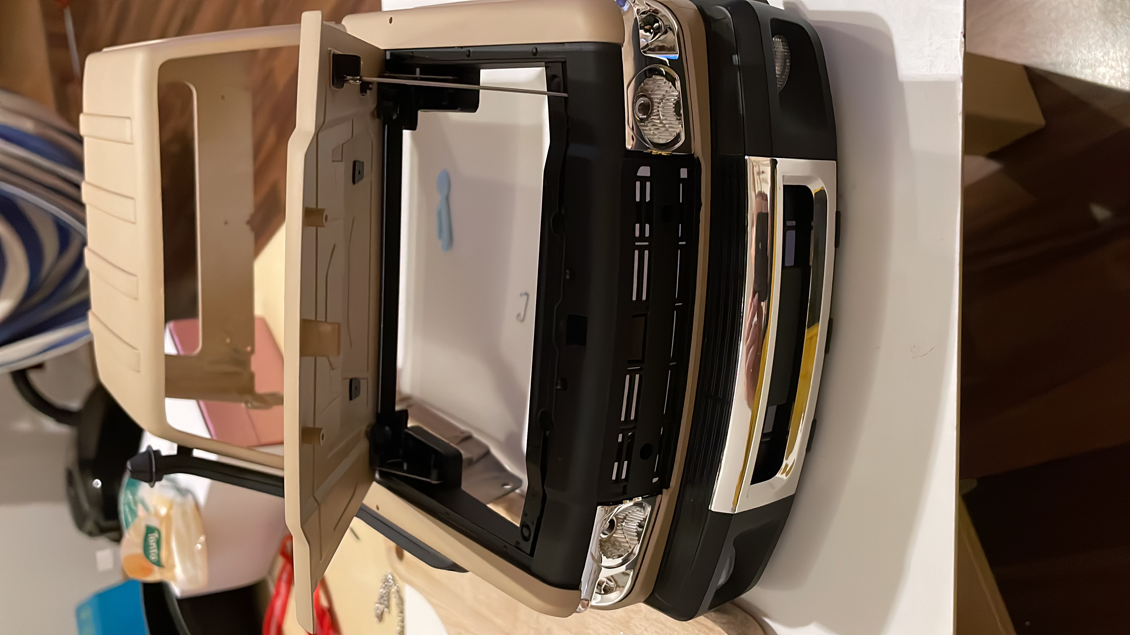

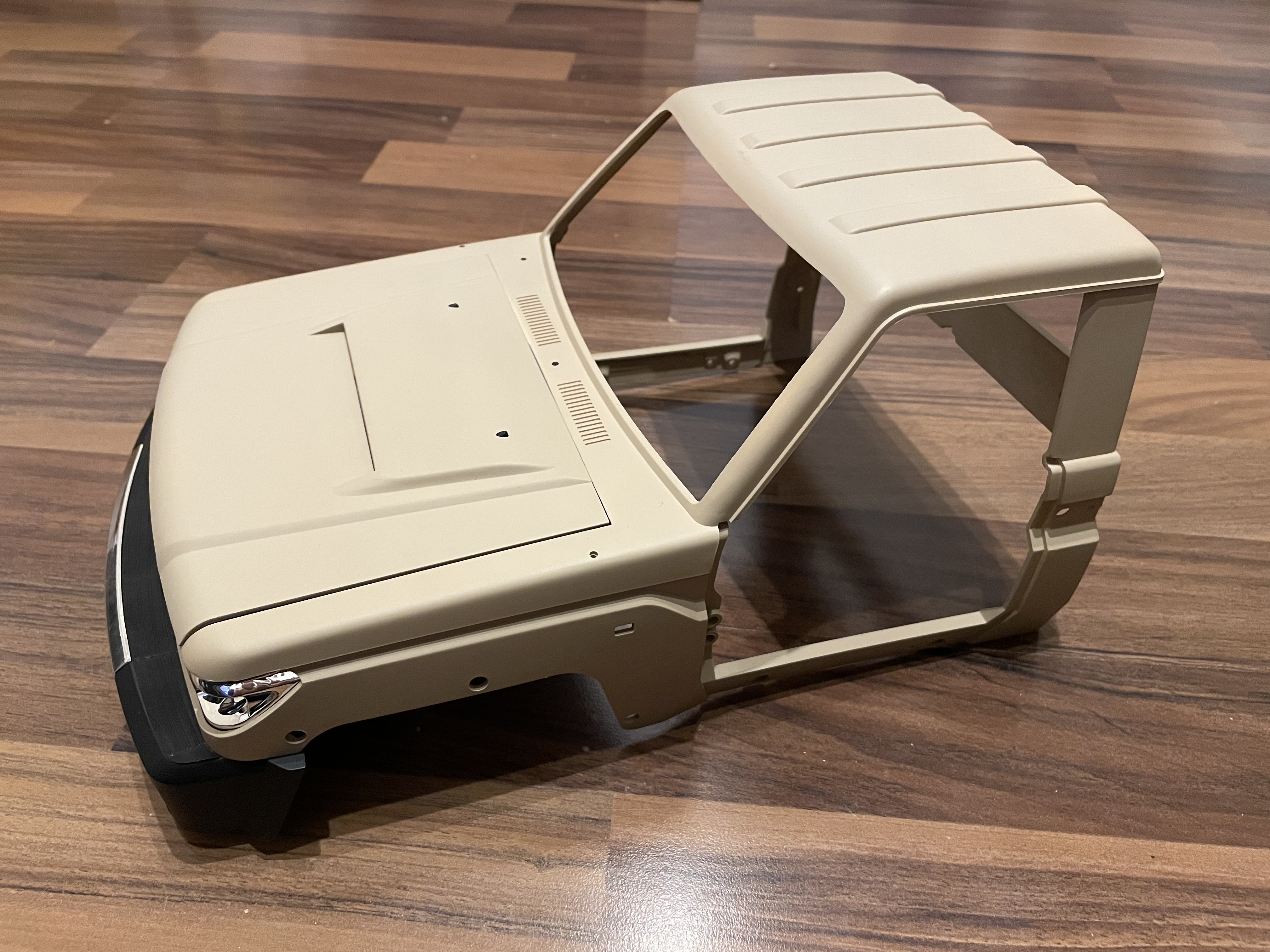

Během Velikonoc proběhlo lakování karoserie a montáž některých doplňků… musím řict, že se kluci v KB asi moc nedohodli jak to budou dělat, protože otevírání přední kapoty jsem montoval částečně vlastní vinou a částečně nedokonalostí návodu 4x…

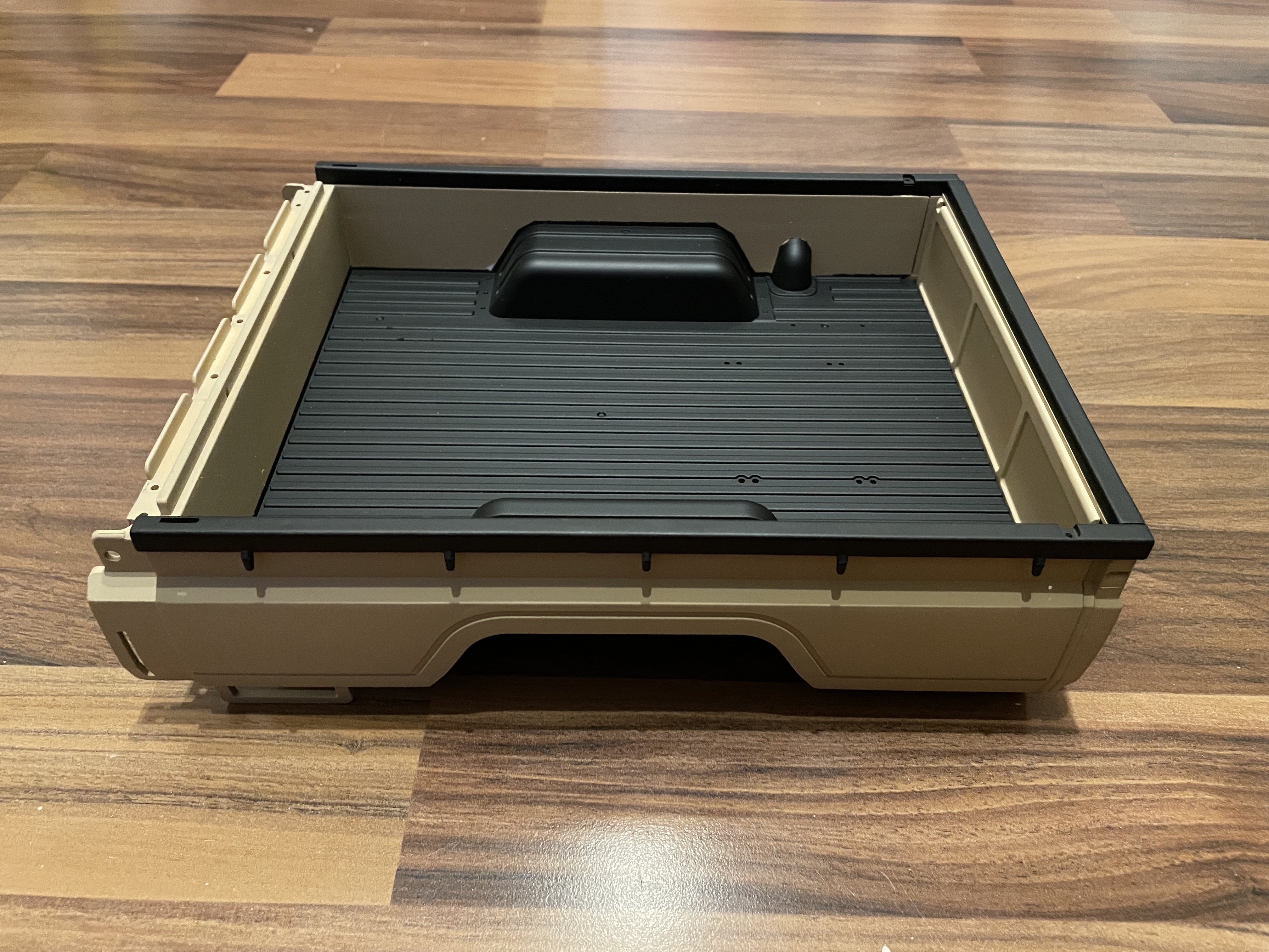

Některé věci na stavebnici karoserie jsou naprosto dokonale vymyšlené a dávají smysl. A potom jsou věci, které by člověk nejraději vzteky rozšlapal.... :-D. Takže jsem se vydal cestou, že nejdříve složím karoserii, ta mě bude stát spoustu nervů a "modelaření", abych to všechno spasoval a vypadalo to aspoň trošku k světu a potom se uklidním u montáže podvozku, kde BR naprosto důvěřuju, že cena odpovídá kvalitě a provedení. Zatím co sem postavil z podvozku bylo naprosto boží...

Tak přidávám další poznatky a zkušenosti se stavbou. Karoserie je už takřka dokončená a chybí už jen kosmetické doplňky. Při montáži dveří se stahovacíma okýnkama sem došel ke zjištění, že je to takové dost "DoDo", jelikož mechanismus zavírání (čti klika) není uplně dokonale spasovaná s výřezem v "tapecu". Takže skalpel a rozumně dovyříznout. Následně dveře drží, ovšem nahoře u střechy nemile a nehezky odstávají... Uživateli nelekej se, to se spraví, jakmile namontuješ interiér... Ovšem nevím jak bych řešil kdybych neměl v plánu interiér.... :-D
Tohle už je tak nějak po mírném zlepšení...

Pokud si zvolíte jako já, že chcete mít to auto vymazlené a pořídíte interiér od KB, počítejte s tím, že pokud nebudete pátrat předem, narazíte na problém, že kombinace "baterie na šasí a interiér" nejsou kompatibilní mezi sebou... Takže stojím před rozhodnutím, jestli do té nové kastle řezat a umístit baterii na ložnou plochu do nějakého bateriového boxu, nebo rozkuchat interiér a zbastlit to tak, aby tam sedla baterie na šasí...
