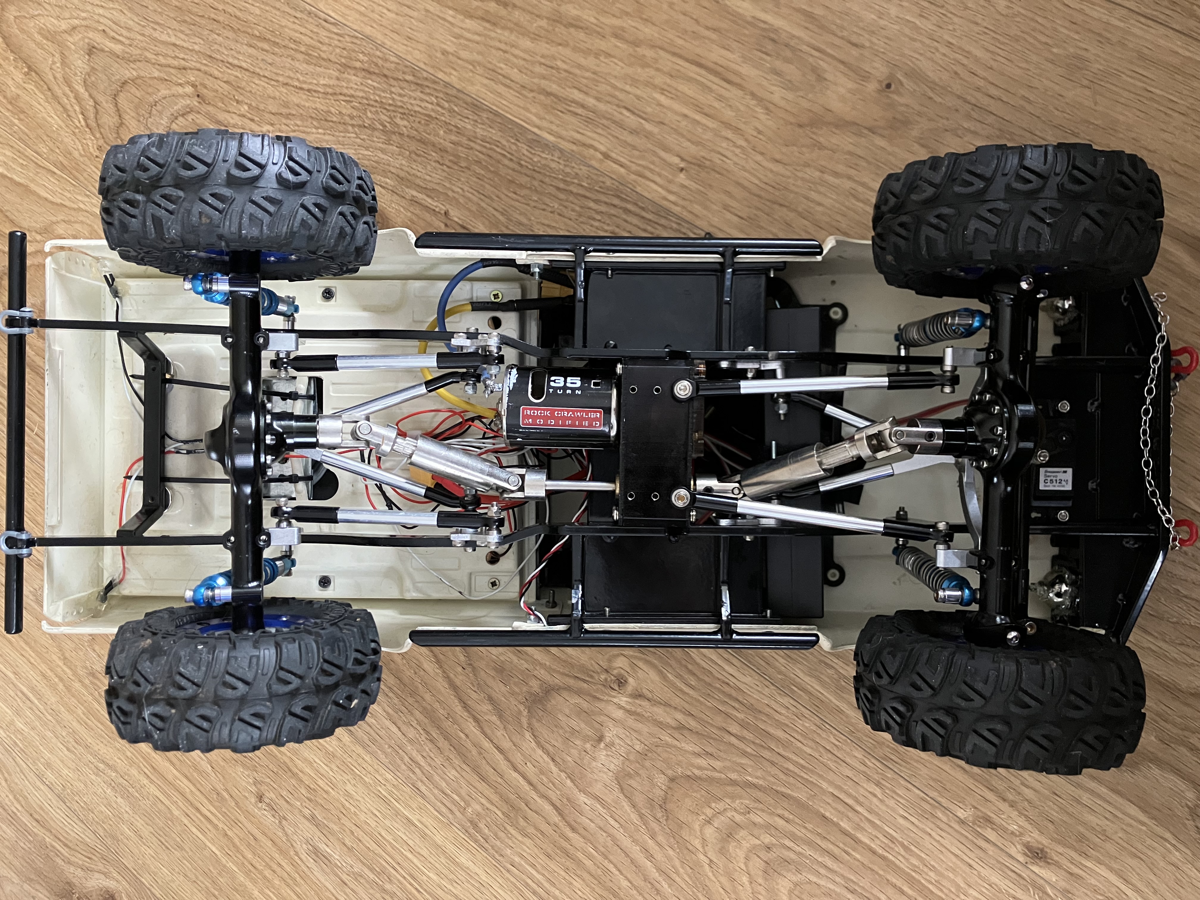

Dostavba/přestavba hiluxu na Mexu 🙂 po 15ti letech
Nedávno jsem si zlomil nohu a tak jsem se z dlouhé chvíle pustil do koníčku, který jsem opustil asi před patnácti lety… Dávám dohromady 2 expediční auta. Potřebuji minimálně nové servo řízení, pneu 1.9, kardany, naviják a taky barvy na karoserie 🙂. Poradili by jste mi co používáte za serva ve svých autech?
Nebo nějakou radu jak a čím začít 🙂 ? Moc díky

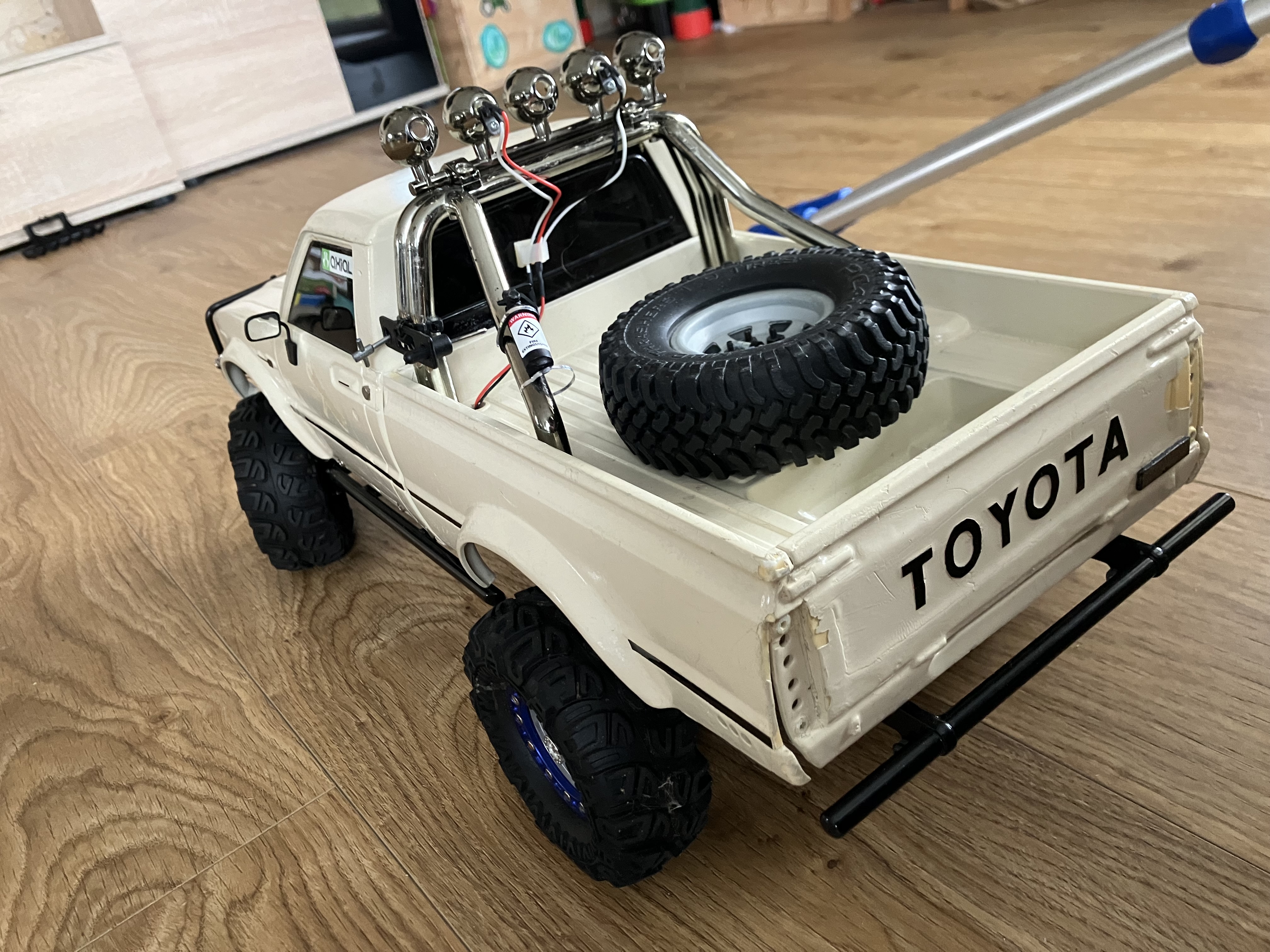

Re: Potřeboval bych pár rad od vás zkušených modelářů 🙂 …

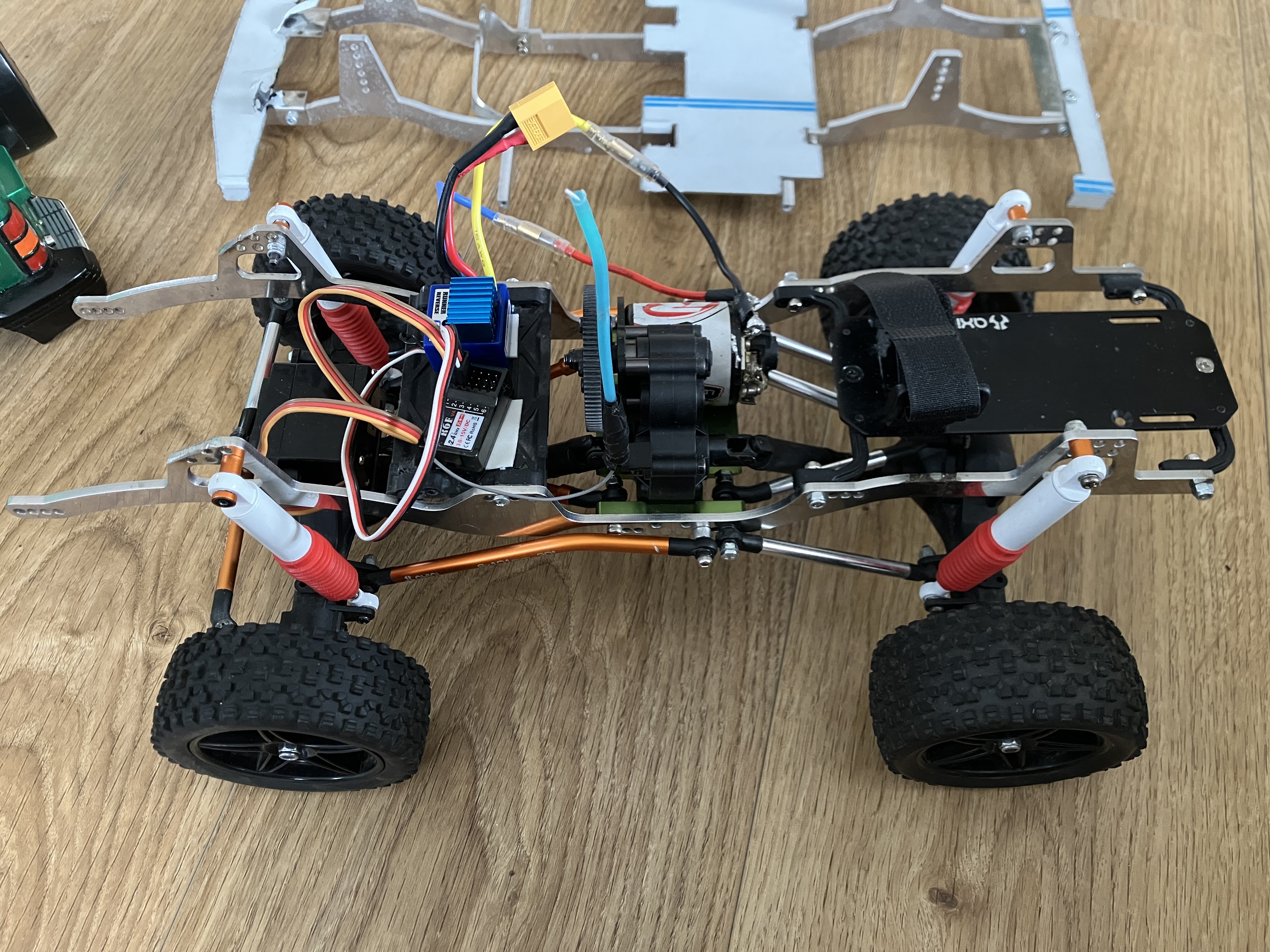

A ještě foto toho druhého lehkého modelu …

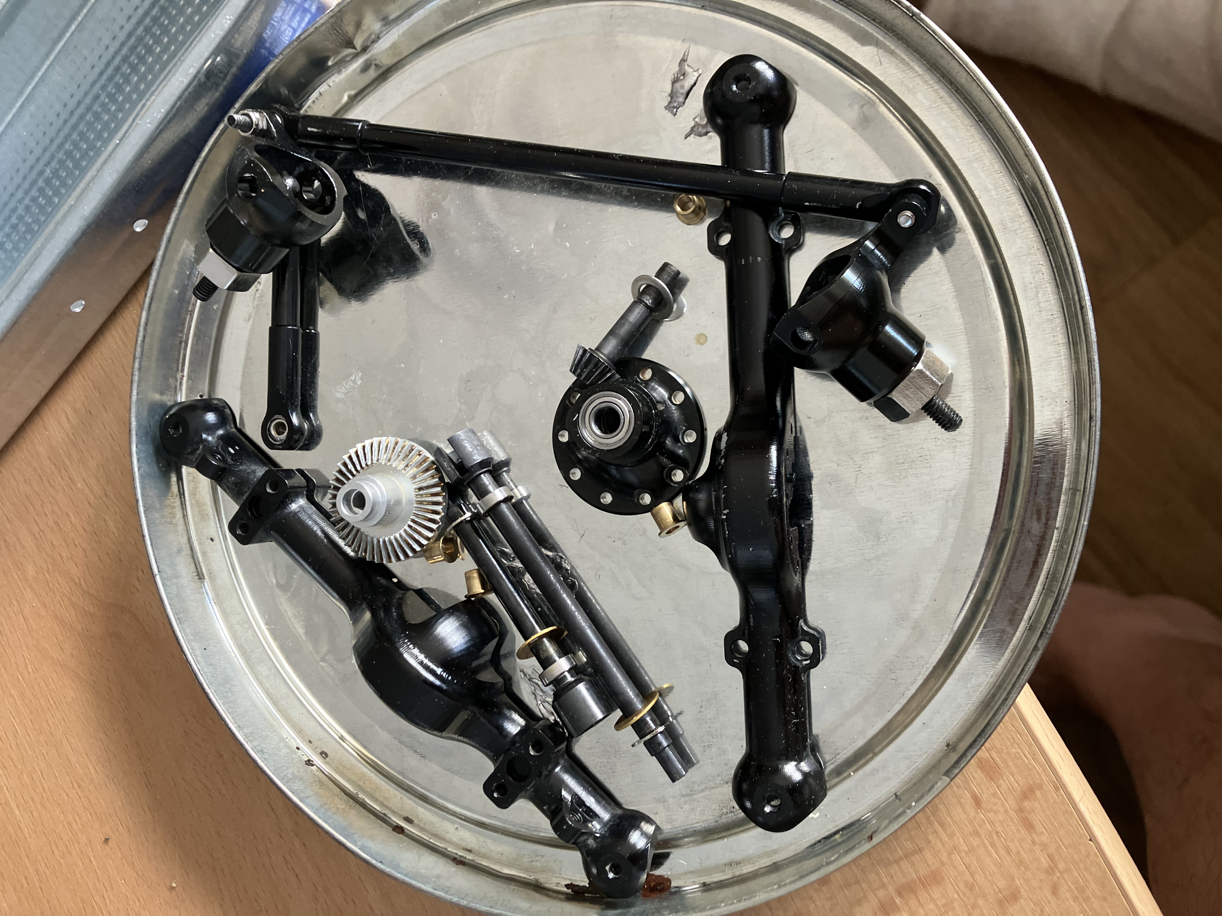

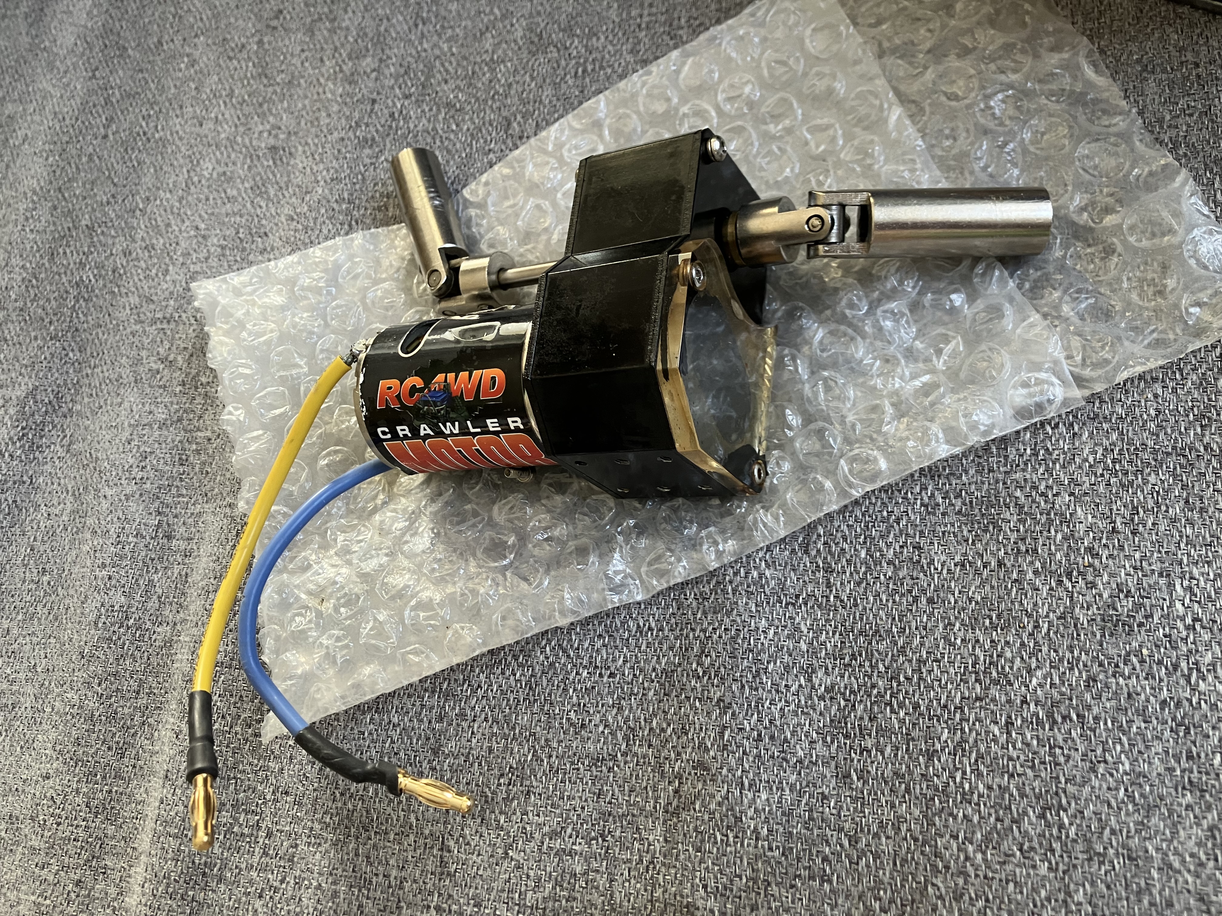

Našel jsem v krabici s poklady ještě tohle … ale je nějaké upiskane, nevíte čím by to mohlo byt?

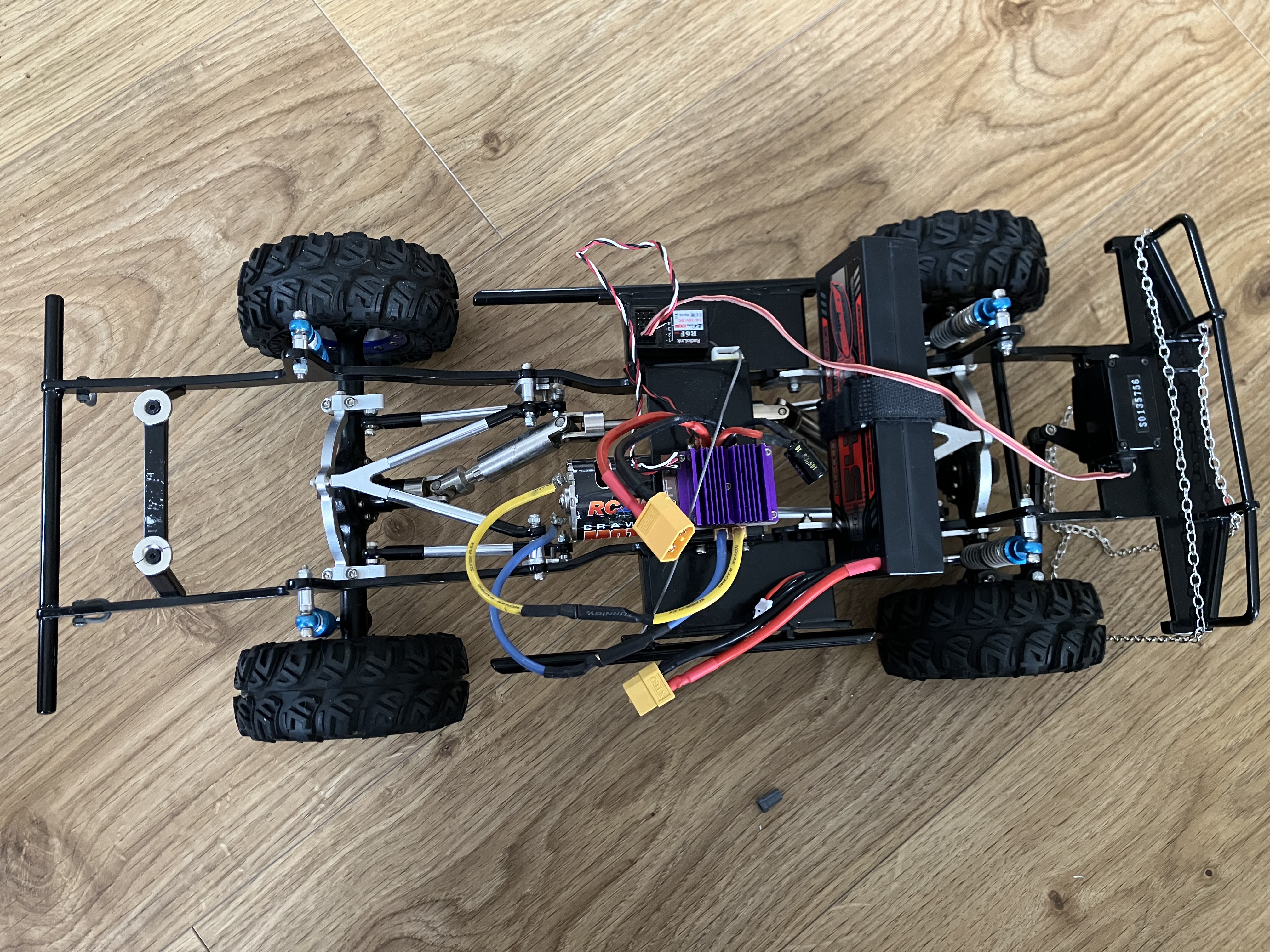

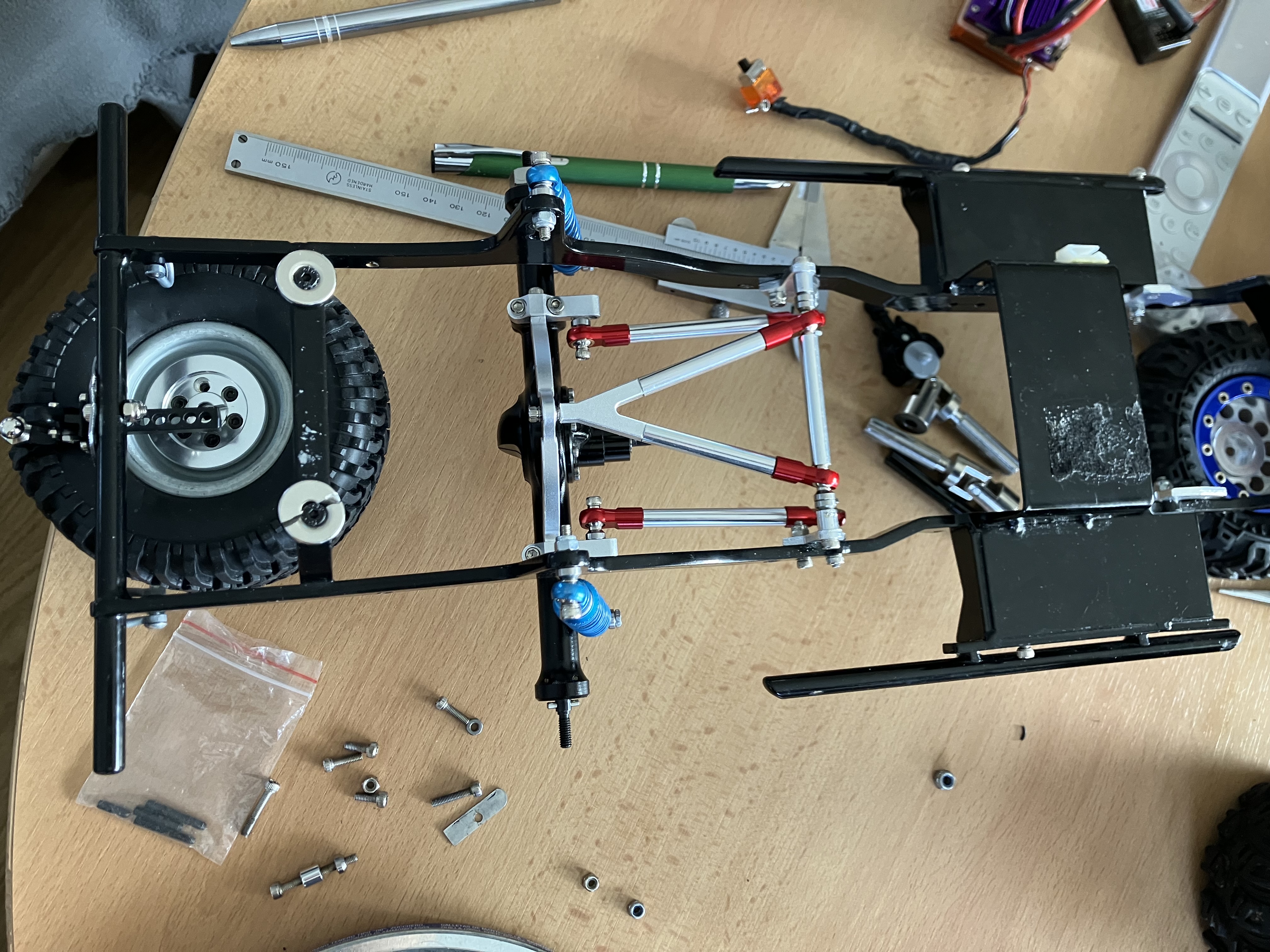

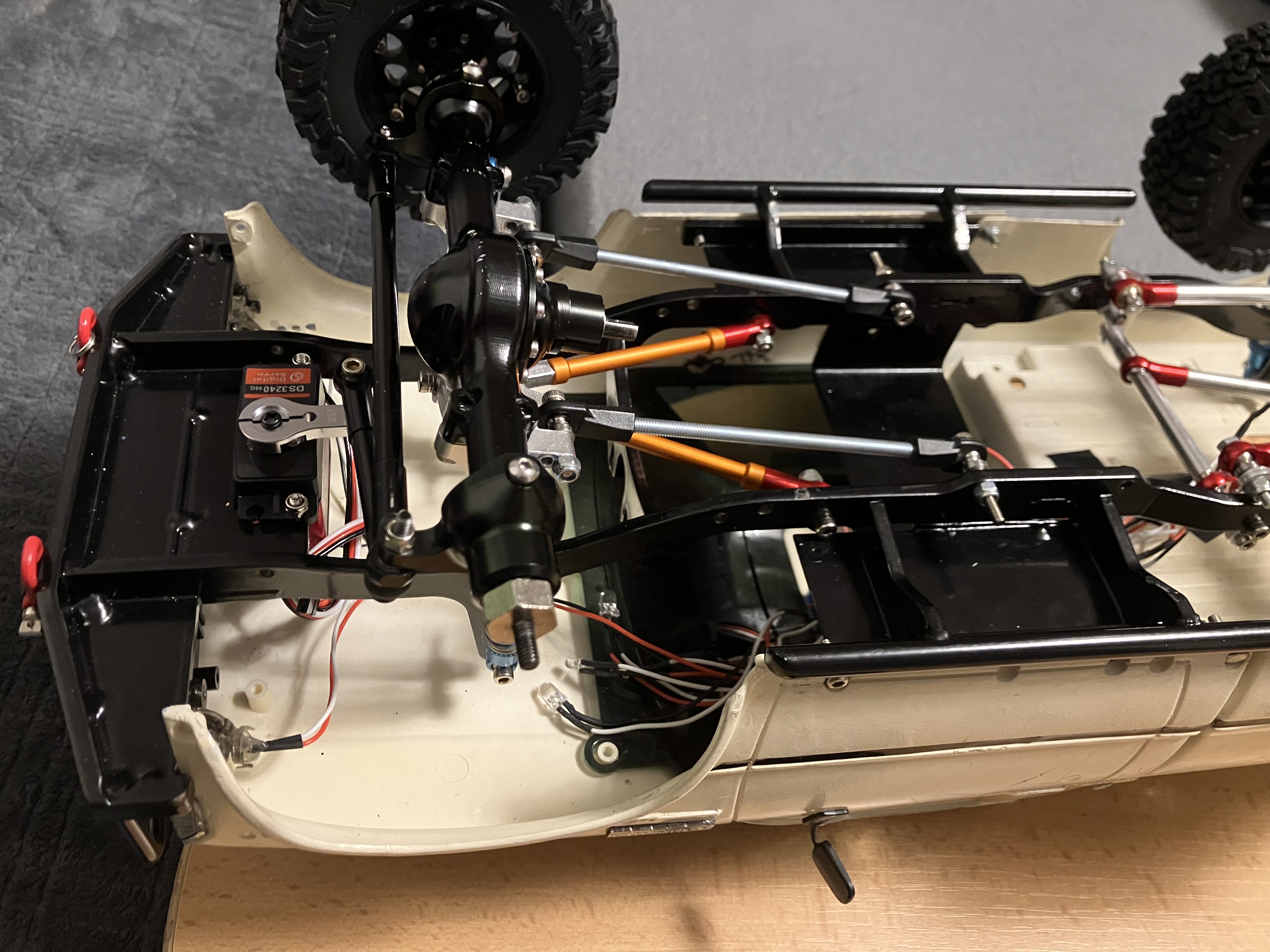

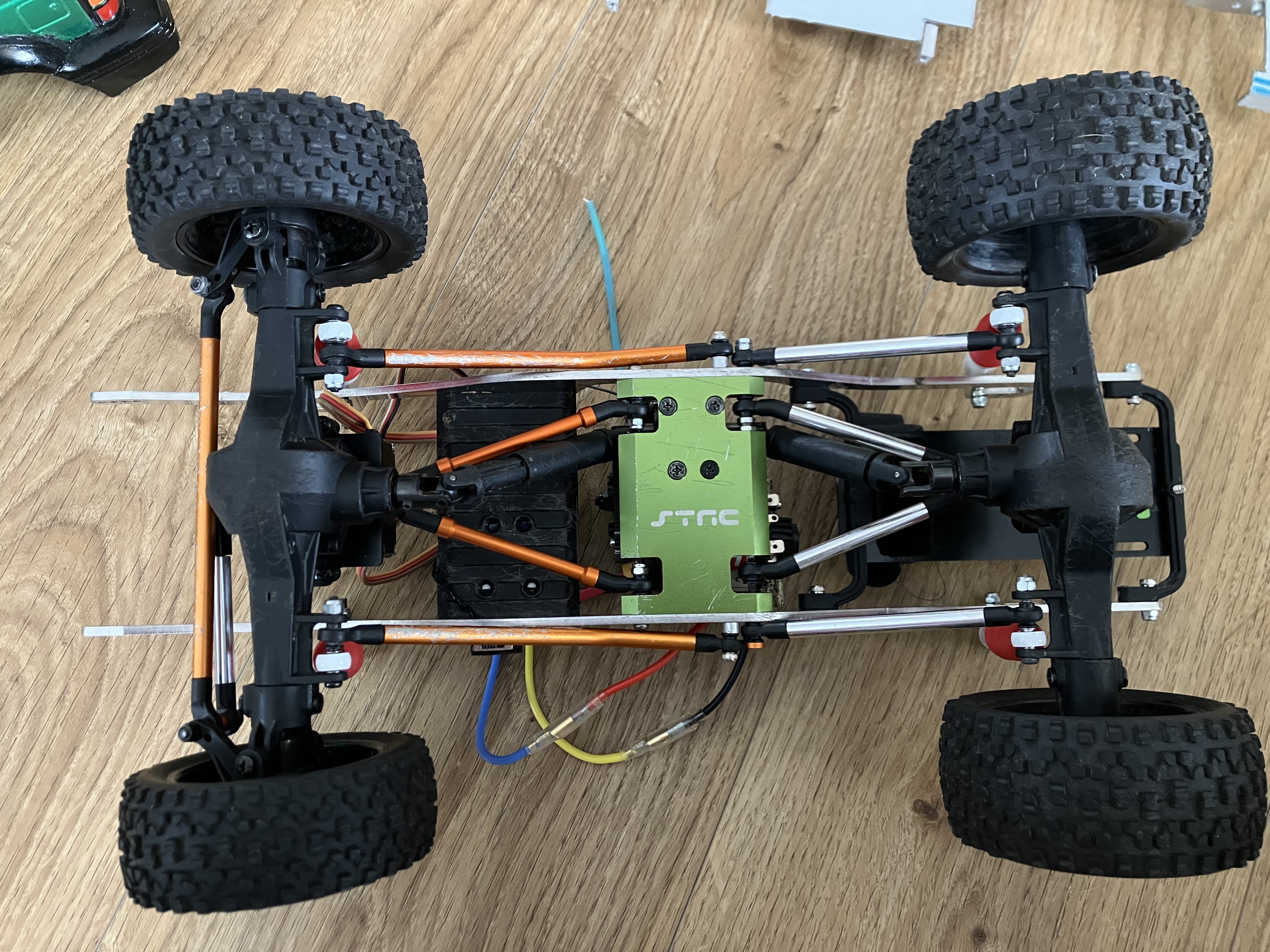

Jinak teď jsem se dal do linků a to je peklo 😅 už jsem to asi 100x předělával… nemáte i na ty linky nějaký osvědčený recept? Jak správně je změřit atd. ? Díky
Ještě nějaké foto 🙂
Přílohy
Toyota hilux 1/10 rc4wd/mex a tak trochu od všeho…
Pajero 1/10 home made (axial AX10 scorpion hodně posloužil)
TL-01 F150 (lexan)
Realy buggy 1/10
Across buggy 1/12
Příspěvky: 454
Re: Čím mazat převody Yota náprav
Hele prostě vezmu budku a šásko, na nápravy namontuju kola, budku s šáskem otočím vzhůru nohama a do blatníků položím nápravu s kolama.
Pak si změřím délku a podle toho si říznu závitovku. Když to mám tak to zkušebně složím jestli vše sedí jak má, kdyžtak udělám drobnou korekci a a až úplně nakonec si nařežu trubičku, která se pak navlíkne na závitovku. 😊

Mirda píše: 21.02.2024 12:06 Hele prostě vezmu budku a šásko, na nápravy namontuju kola, budku s šáskem otočím vzhůru nohama a do blatníků položím nápravu s kolama.
Vzal jsem to podle tvého návodu a je to🙂👍 už to začíná pasovat. Díky

Příspěvky: 454
No super 👍
Jenom nemáš to servo špatně? 🤔 myslím že by mělo být jakoby zvrchu 🤔

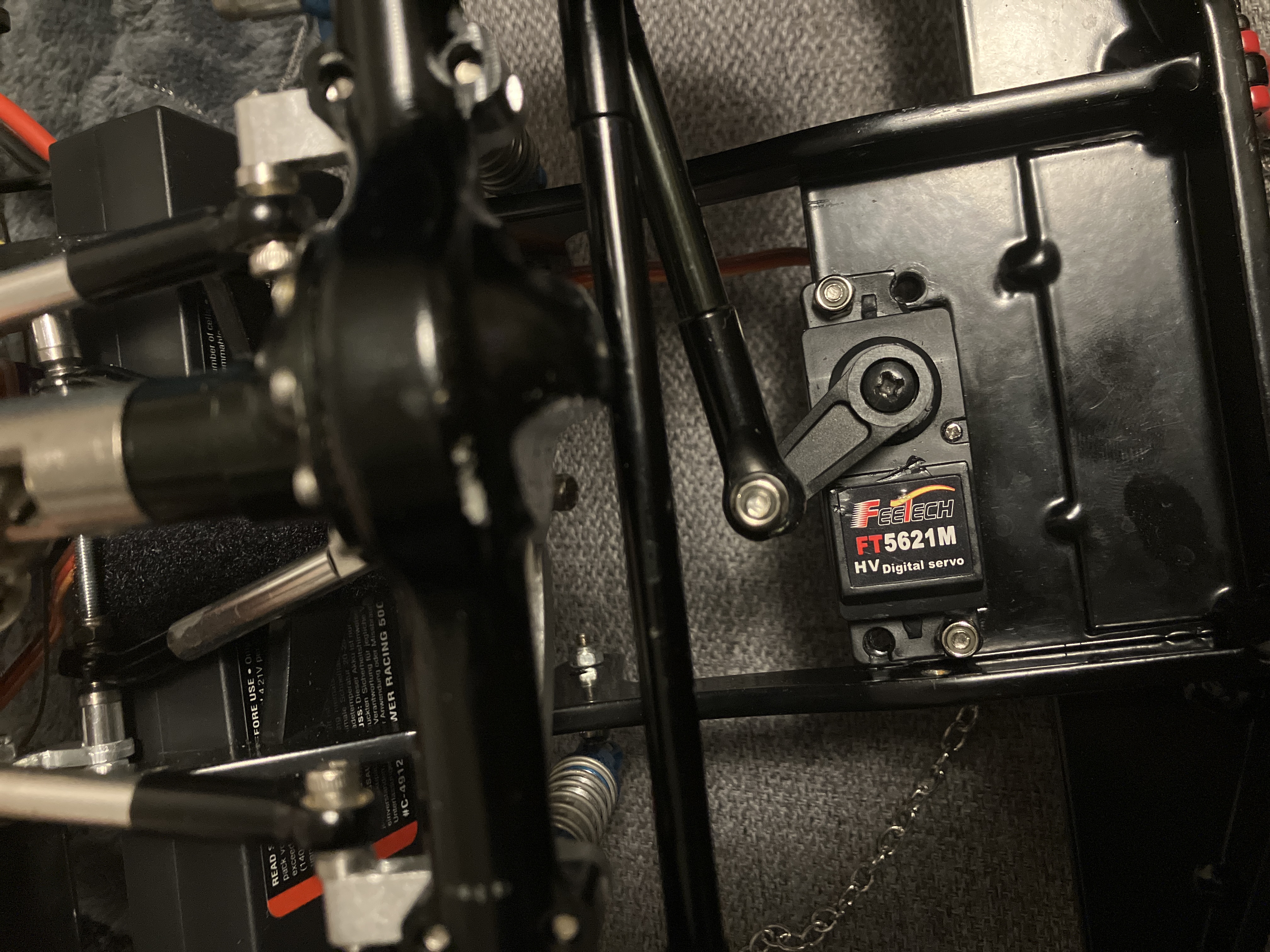

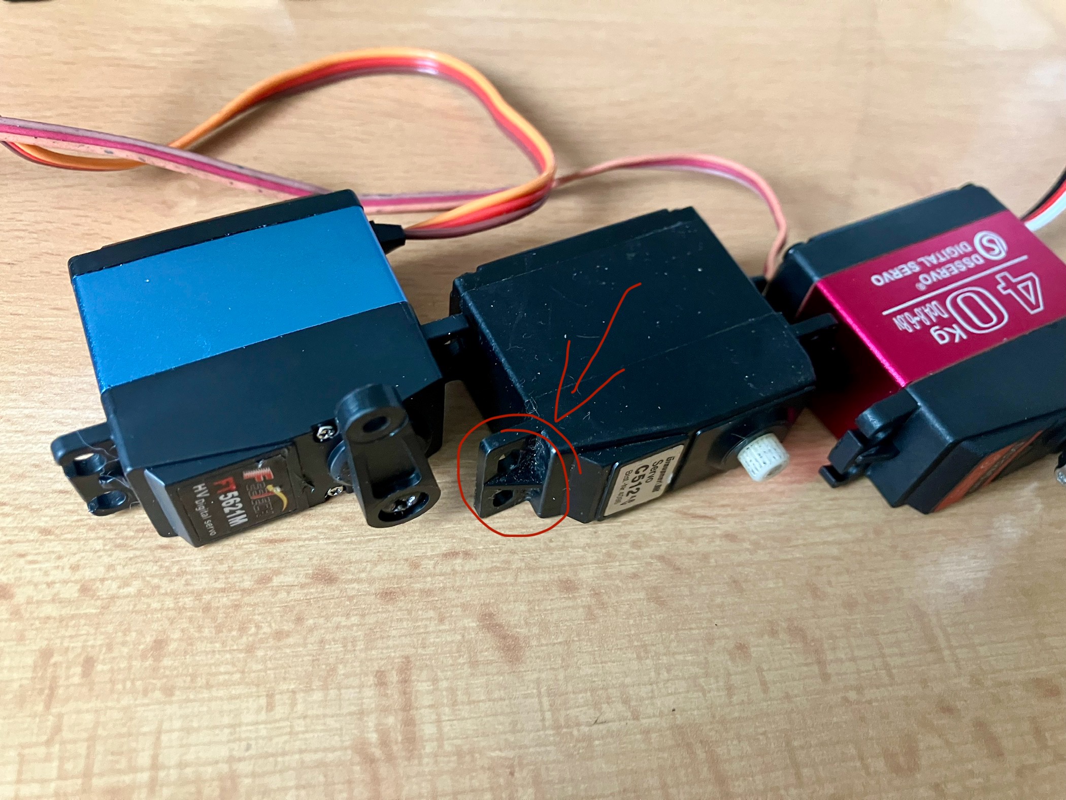

Pembe
Příspěvky: 30
Registrován: 02.02.2024 9:25
Bydliště: Dlouhá Ves u Sušice
Jojo musím ho přehodit, chytá o nej řídící tyčka při plném zmacknuti tlumičů. Ae je mi divné, ze všechny serva co mám, mají rovnou hranu uchytu zezadu a vepredu je taková šikmina uprostřed.
Přílohy
TL-01 F150 (lexan)
Realy buggy 1/10
Across buggy 1/12
Příspěvky: 225
Myslím že na to jsou takový ty jako siláče v pytlíku u serv, že by srovnali 🤔
Příspěvky: 454
Nebo tam můžeš dát nějakou vyšší podložku. Dá se to i propilovat - můžeš si tu drážku propilovat do šáska a nebo ji zbrousit na tom servu do roviny.
