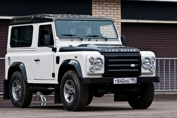

Tak a je rozhodnuto :lol:
vyhrál tento kousek:
Ale potřebuju radu :roll: nevim jakej plnič na plast použít?? a jaký spreje?? normal tamiya?
