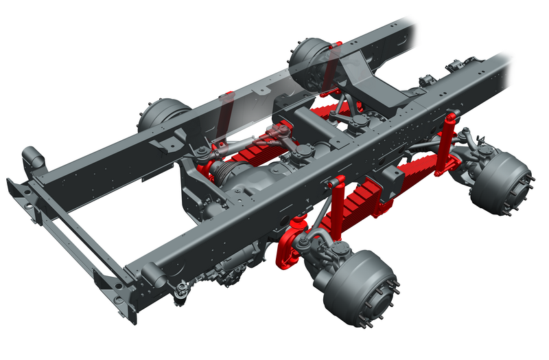

Já jen nějak nechápu to listové péro mezi nápravama ?? Jak to má jakože fungovat ? :o
Bezmozek
Příspěvky: 207
Registrován: 06.12.2010 0:00
Fungovat to má jako na dospělym náklaďáku
Dovolím si postnout obrázek z http://www.tatra.cz:
A takhle to dopadlo u mě, nosník je 2mm AL profil a skrz to drží čtyřka šroub
Celý to zepodu podrazim 3mm AL plechem a už by to mělo držet pohromadě.
Horší je, že už se blížím ke dvoum kilům :roll:

aha, takhle už to dává smysl ..... právě že si to ještě neměl středem uchycené ... proto jsem to nechápal :lol:
