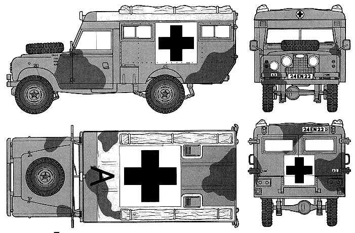

-kdyby si chtěl, ale dělat sanitku (první fotka na rajčeti), tak na tu existuje miliarda fotek a pak taky existuje to nejvíc nejlepší a to sice plastiková stavebnice (Tamiya, 1:35). Už ji myslím nevyrábí, ale občas se dá pořídit někde na bazaru. A z tý si oměříš co potřebuješ. A to nejvíc nejlepší nakonec: ve stavebnici je návod a v návodu je krásnej plánek, kterej jen zvětšíš na potřebnou velikost a jedeš. A protože někteří z nás tu stavebnici a ten plánek mají, tak když hezky poprosíš tak ti ho pošlu naskenovanej :twisted: Upravíš si ho akorát na správnou velikost, vytiskneš a jedeš
Takhle to vypadá:
