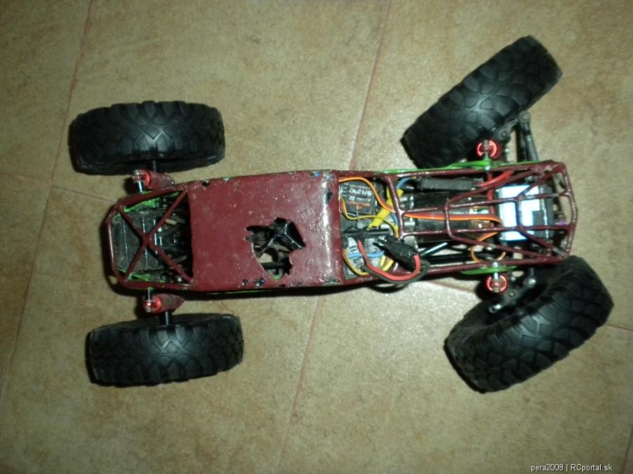

tak test prebehol. Hlavna nevyhoda je, ze ked sa mi ho podarilo prevratit, tak ho nemalo co ubrzdit pri bocnom kotulani, cize co uvidite nakonci vas nepotesi.

Pořádně si yoty otestoval 8o Popiš aspoň situaci.
Re: 1/10 scale rock crawler

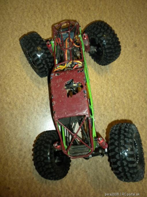

tak som liezol po hradbach, vyberal naschval velke kamene, nech to poriadne otestujem. Na jednom takom sa bocnica pneu zdeformovala viac ako som cakal a uz sa kotulal ( akurat v tom bode mali hradby tvar A ). na chvilu sa zastavil na kraji, ale Newton nepusti, tak gravitacia ho stiahla dole z hradieb. Padal tak cca 2m a zjavne dopadol na jednu stranu. teoreticky keby dopadol ako macka, tak sa mu nic nestane.
Tak zhanam nove napravy a troslu ho rozsitim, nie kvoli stabilite, ale ked sa kotula, tak tie velke pneu to nebrzdia a ta mala strieska tiez nie. Ale do toho momentu, ako mozes vidiet na fotkach tak funguje prekvapivo dobre. :FINE:
tak som objednal od Slicka tie sruby na kolesa, napravy sa mi zhanaju u vasich defenderakov, tak dufam, ze vsetko zozeniem co najskor a invalid Kanarik bude zase plne funkcny. Drzte palce a dakujem vam za podporu. Nad farebnostou sa nejak nikto nepozastavil a svedkovia funkcnosti modelu a prevedenim boli milo prekvapeny. Dam update ked bude zase pokope. Mam este male prekvapenie ak aj to vyjde a to bude nova karoseria na Mexine na sezonu 2016. :OK:

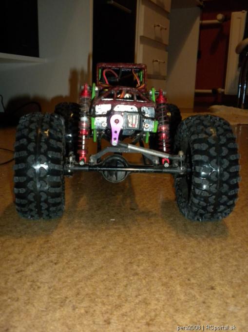

napravy objednane nove od Zilu. nabuduci tyzden by mali byt komplet veci, cize bude fotka s rozsirenim

Ahoj , já měl podobnej stroj a za mně , na tohle patí nápravy Axial , vydrží nesmysl a mají i šířku ..

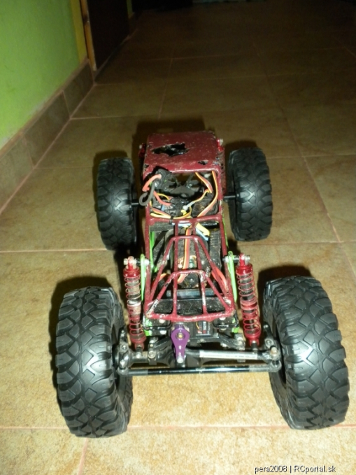

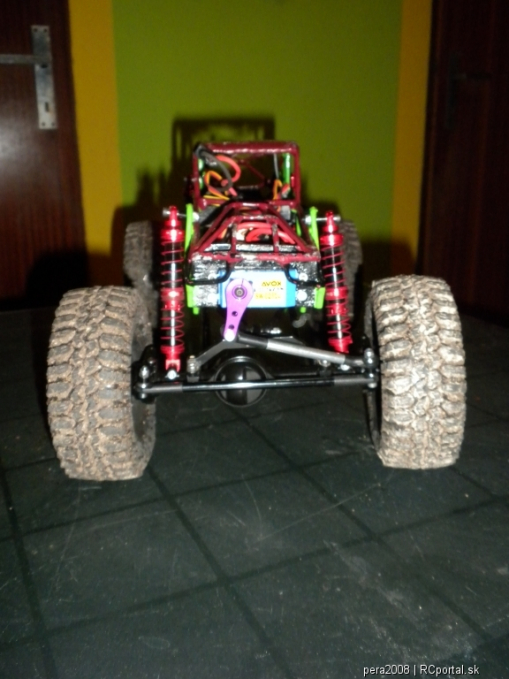

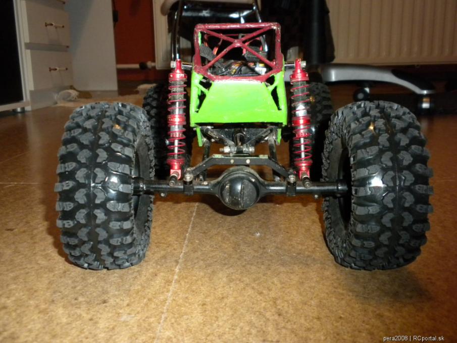

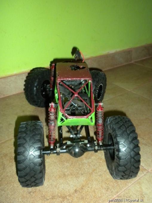

napravy vymenene, rosirene z 218 na 229mm.
Tie element disky a kotuce dali zabrat. Hex sa musel do kotucov nalisovat, vnutorna diera zvacsit a az tak sa dali nasrubovat matice od Slicka.
rozmyslal so aj o nastreku naprav na ferrari cervenu, ale zatial to necham tak
pri tom pade sa v povodnych Yotach rozsypalo vpredu aj lozisko. Ak sa mi podari dat ich zvarit, tak bude po zime asi dalsie auto nasvete ( najskor Toyota FJ55 Trial verzia )
Co sa tyka naprav, tak Yoty mam odskusane a nemenil by som ( je to RC model, cize cim viac scale, tym u mna lepsie ). To blato je tiez scale :-D

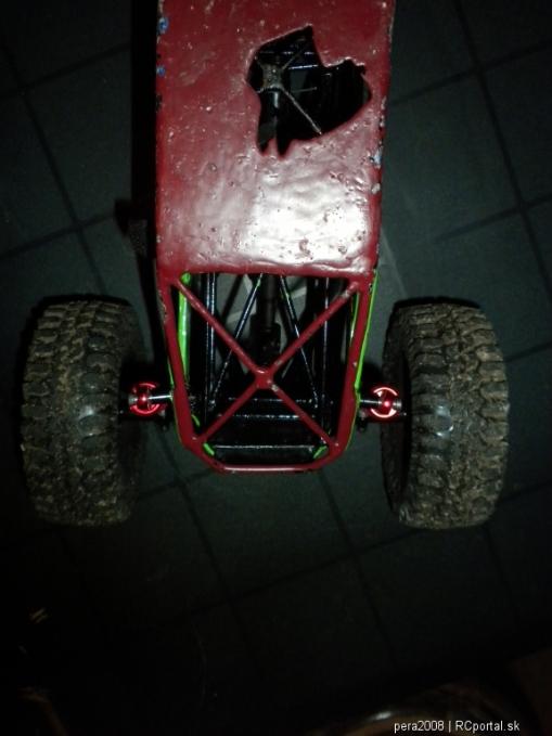

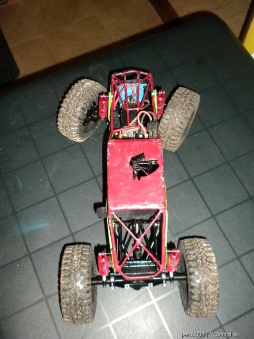

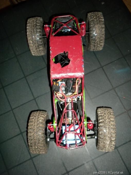

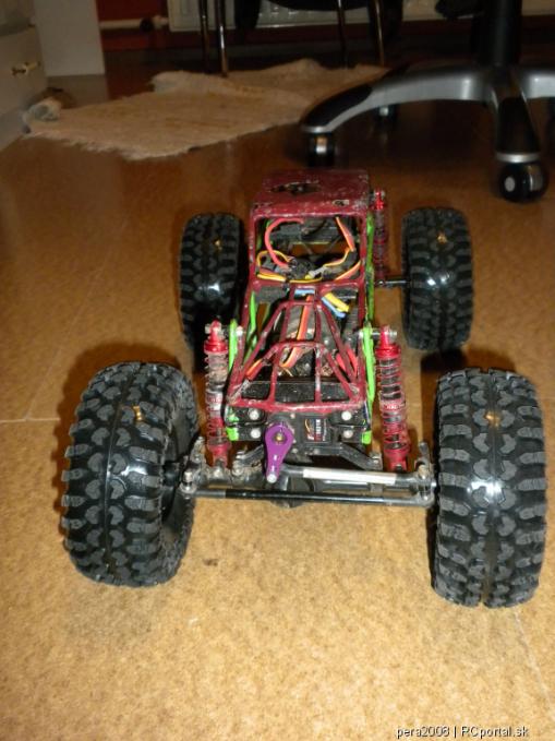

tak dnes sa skusalo naostro.
fotky tu: http://www.rcportal.sk/sivec-8112015-g3418
je to cely album, cize nepodstatne mozte preskocit. Prerobil som aj tycku riadenia ku servu, je pod mensim uhlom.
video bude za 100 minut asi
Dokonca som nechal ineho soferovat a nemal problem. Prevratil ho zorarkrat, lebo pod listim nebolo nic vidiet.

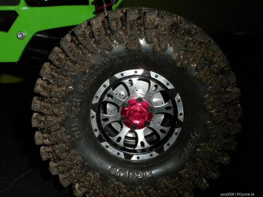

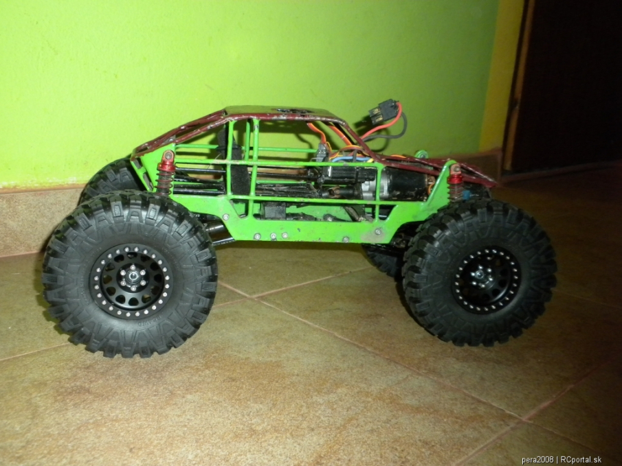

tak dostal nove papucky:
su to 2.2 130mm

To to chtelo :FINE:
... Vim ze mas ty yoty rad, ale nechtelo by to preci jen sirsi napravy...?

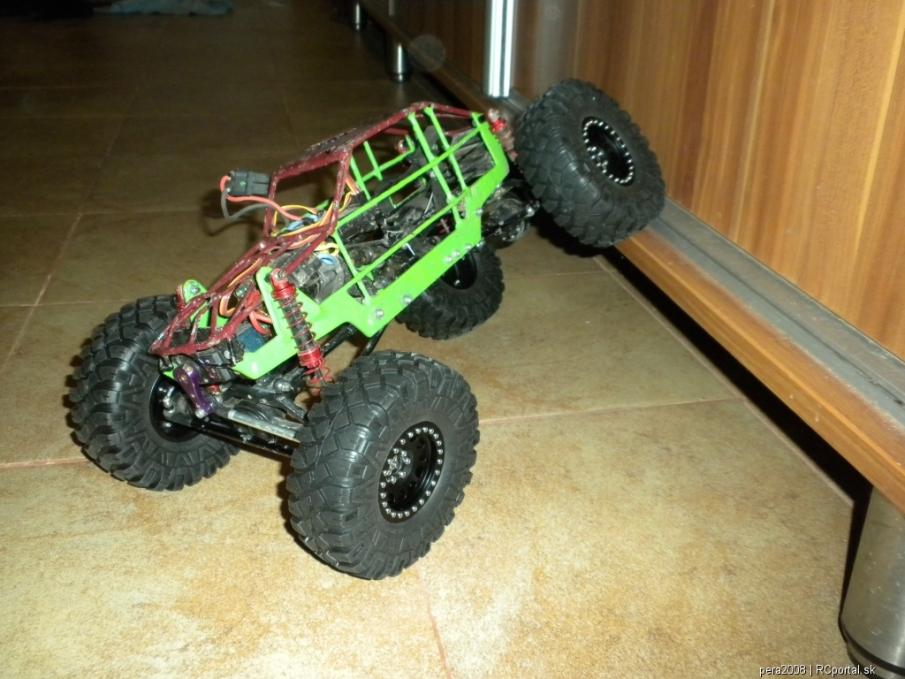

mozno aj hej, ale mam tu vyhodu, ze sa vmestim do skary, kde sa iny nevmestia, cize ma to nejake vyhody. este som to netestoval, cize neviem, ci to bude treba rozsirovat.
Offset na tychto diskoch je rovnaky ako na predchadzajucich s rozsirovakmi

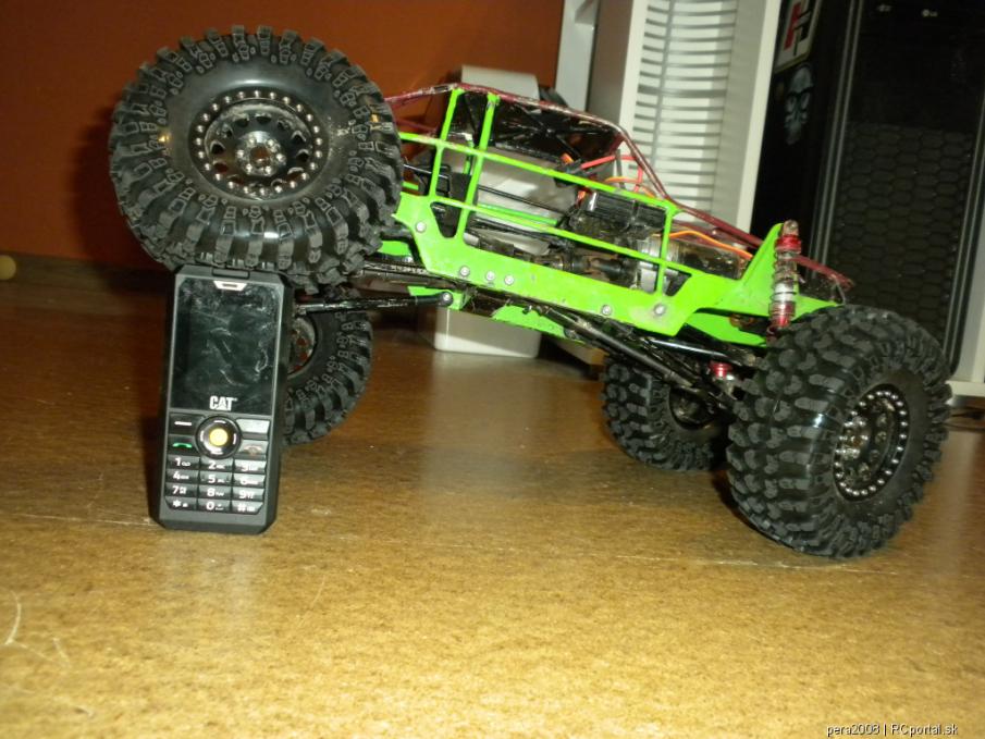

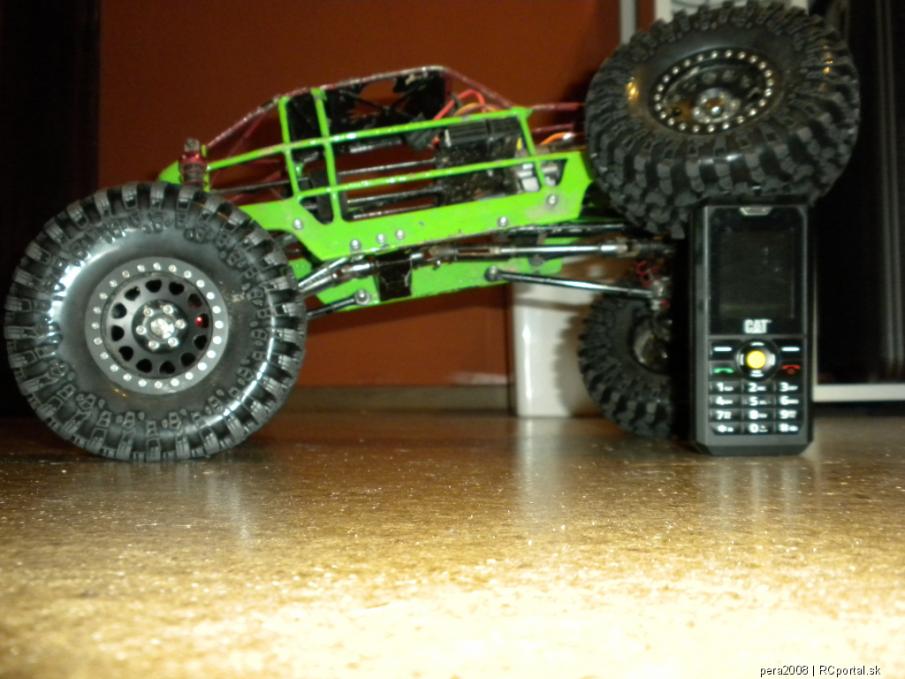

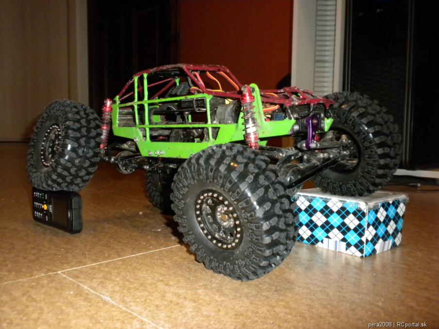

tak zase nejaka zmena:
krabicka ma 70mm a mobil/ tehla 55mm:
pneu su 130mm a mobil na vysku 120mm:
max rejd :
