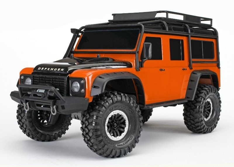

Mimochodem, chystá se další limitka Defendra :wink:

Ahoj Bobby proc direct fit? Jinak to servo z Hobbyny me stoji 11,23 Eur + 3,29 Eur posta. Pri zachovani ceny postovnyho se nechaj takhle poslat 2 serva. Tu limitku Defa uz mam objednanou.
