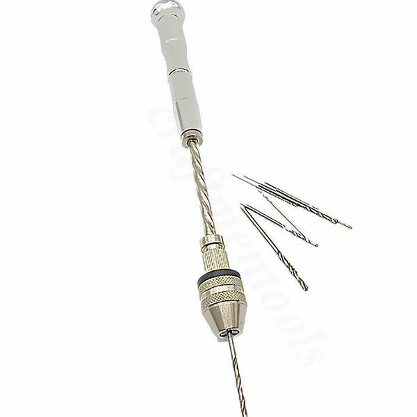

a drzi to dobre? diery na klucky si robil ako?
