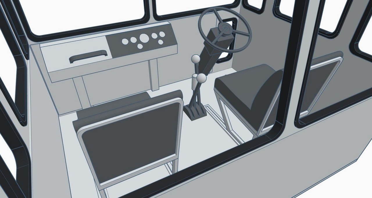

Re: Kirovec K700 1:13
Trochu jsem kreslil interiér, je to jednoduché, ale musí stačit :)
Jestli k tomu nedotiskneš nějakýho komsomolce v montérkách,jsi u mě mrtvej čaroděj :mrgreen:

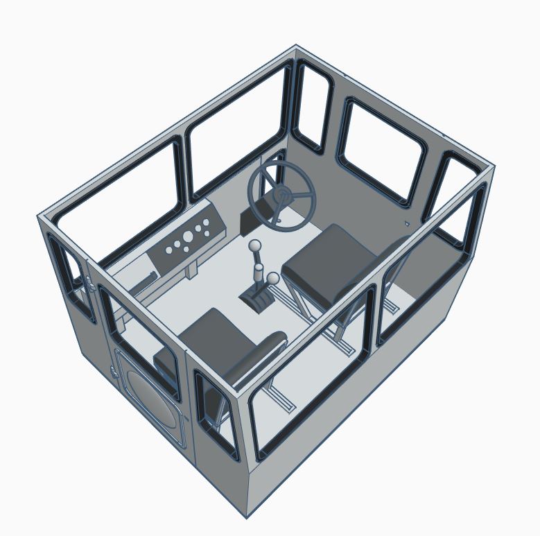

Kabina má sundavací dno, tj tam jde dát kdykoli, zatím to ale není v plánu :D
Lepení, lepení, konec tomu není :D Udělal jsem jednoduchý interiér, volant se sloupkem už mám taky, ale půjde tam až po oknech. Taky jsou tam stupačky na blatnících a na poslední fotce první okno. Okna ve dveřích budou stažená tj bez skla. Důvodem je aby se kabina větrala a v létě chladila a nemlžila. Kastle je jen položená tj narozdíl od toho když je přišroubovaná, tak dole lehonce nelícuje
