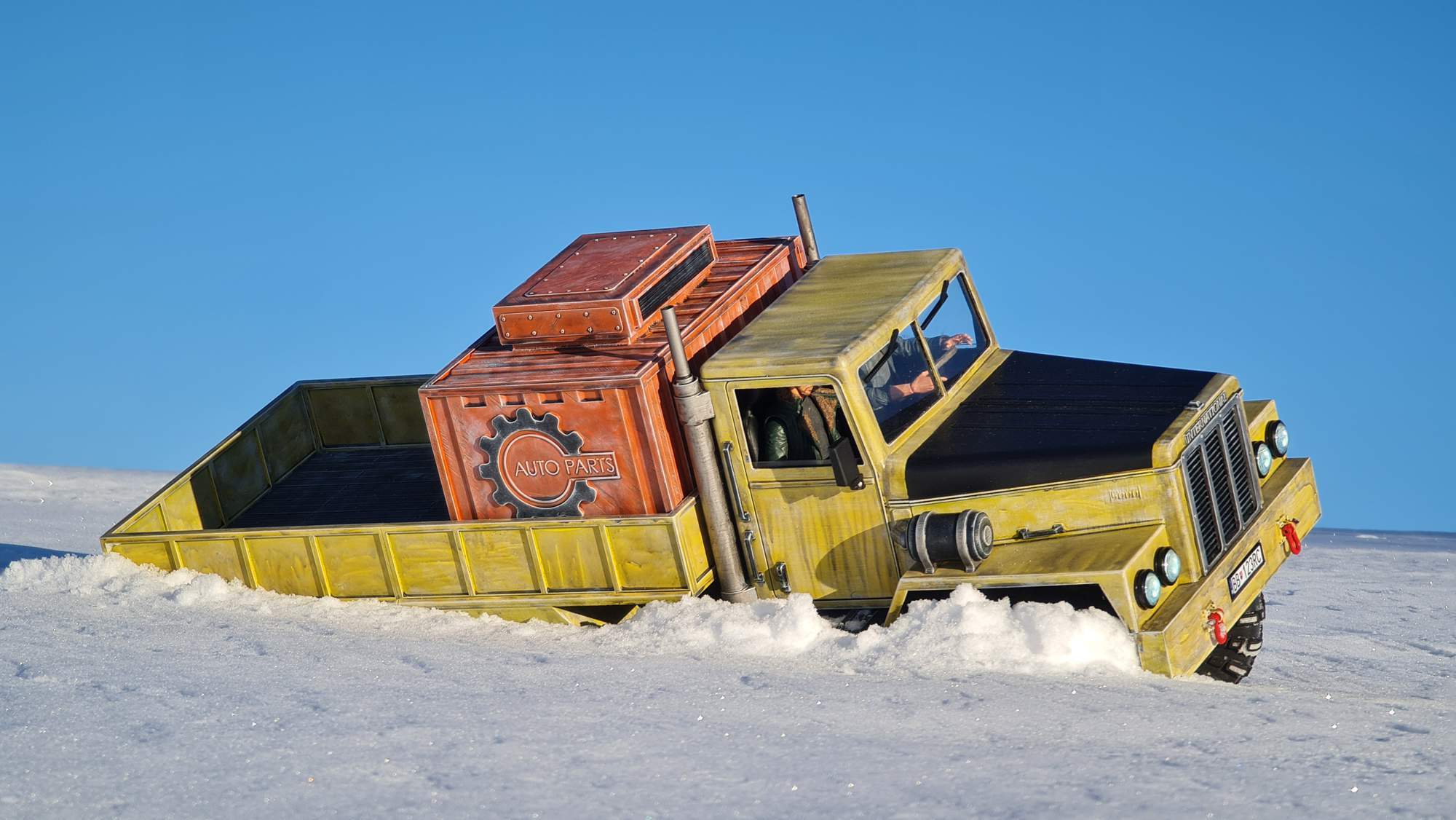

pre ilustraciu som si skusil model v pc hodit do farby, rozmyslal som nad farebnou schemou. V Snowrunnery maju Paystar inu farebnu schemu.

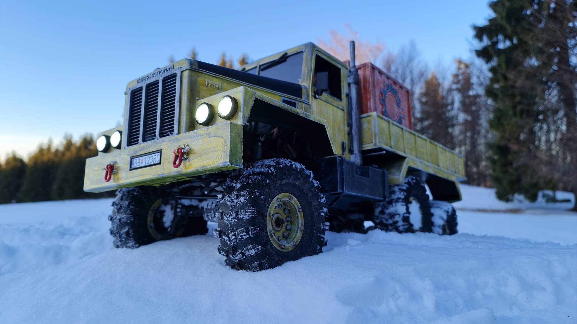

A stav ked uz to vyzera ako skutocne auto :tleskam:
Na zaver:
Dufam, ze sa fotky pacili. Ja som si stavbu patricne uzil. Figurky co sadnu scalovo k autu davaju tym fotkam uplne iny rozmer.

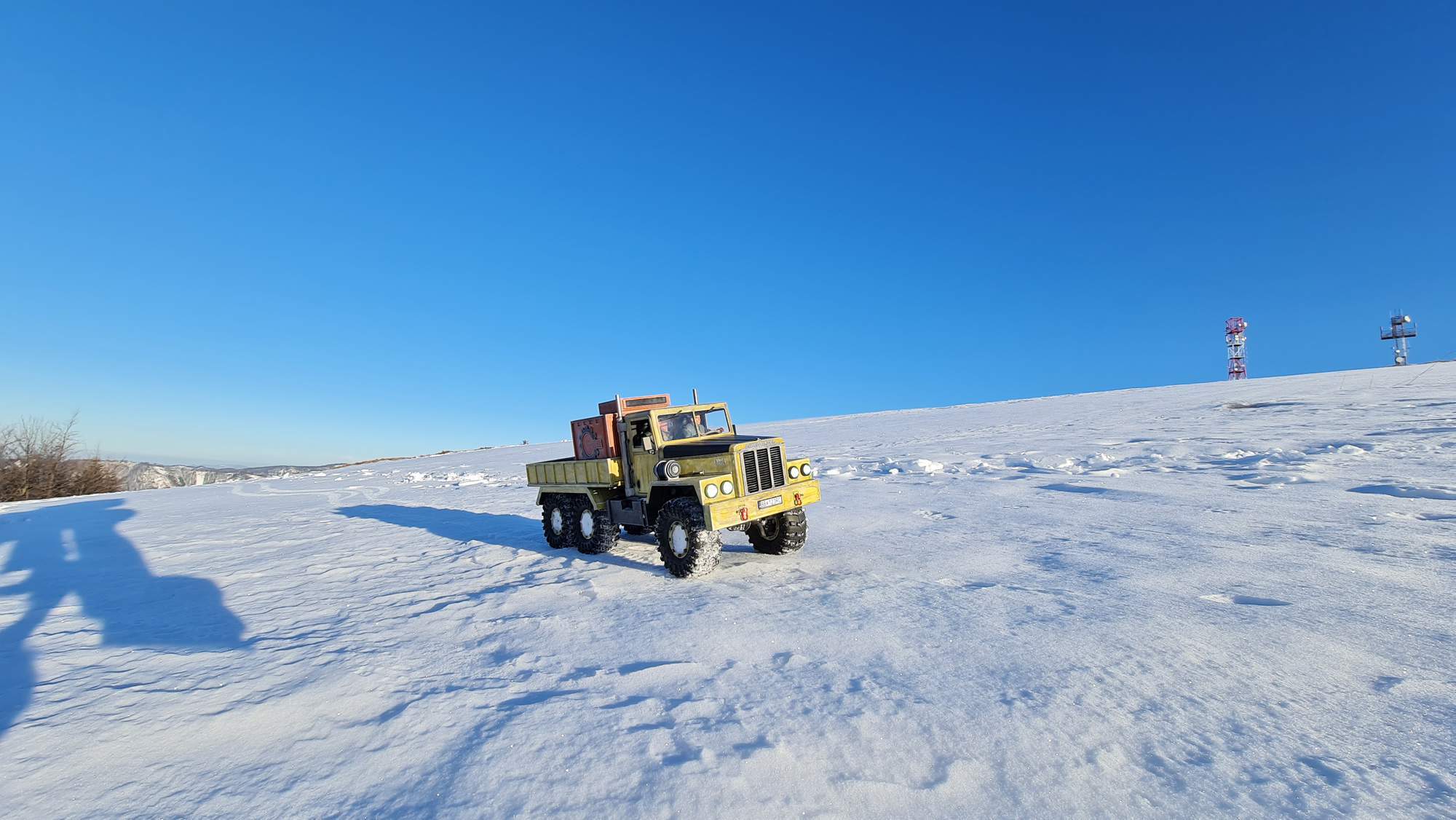

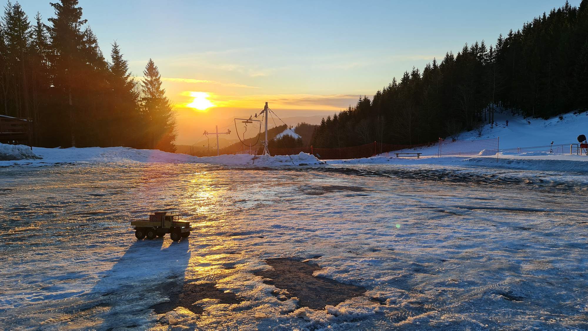

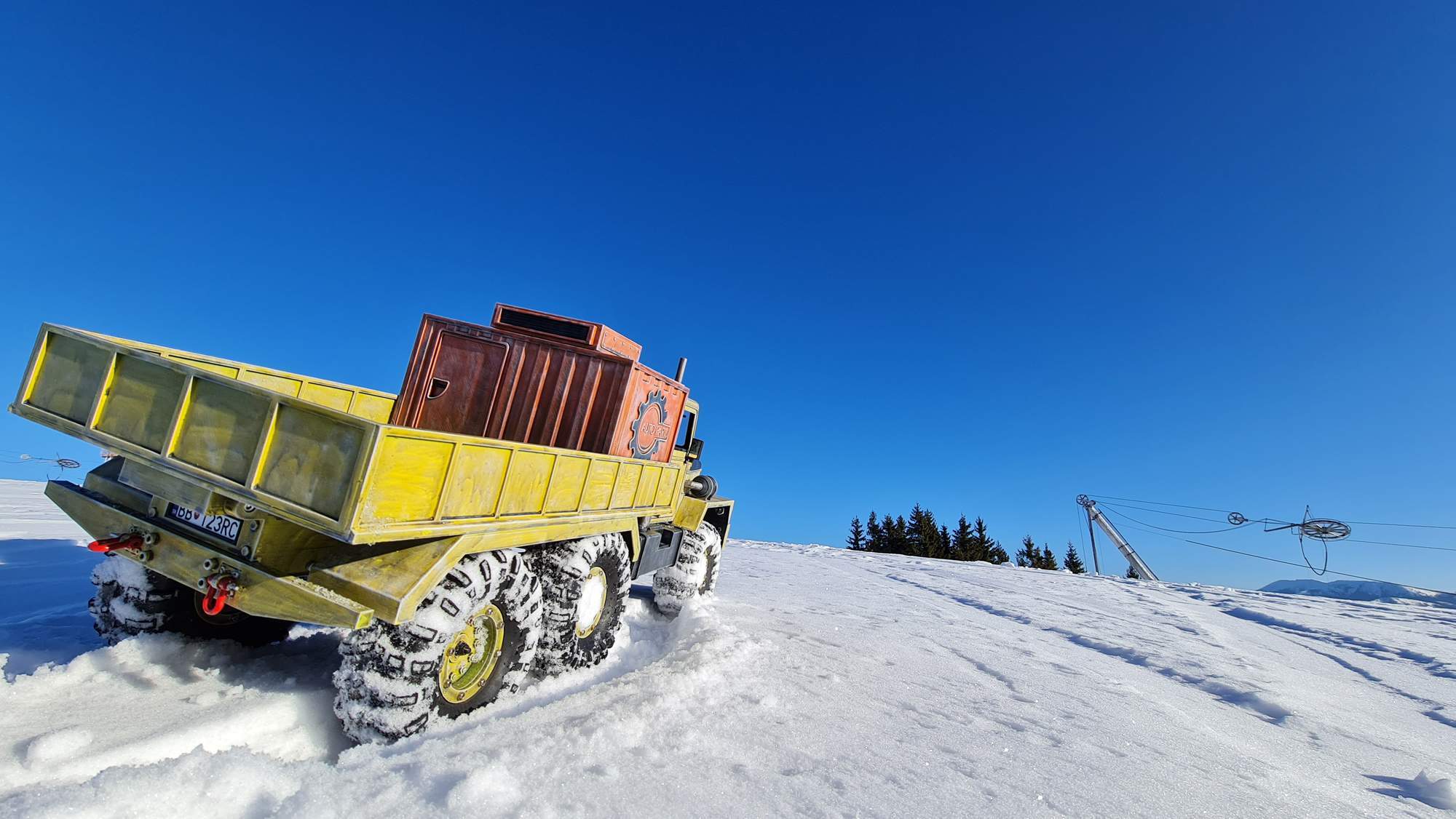

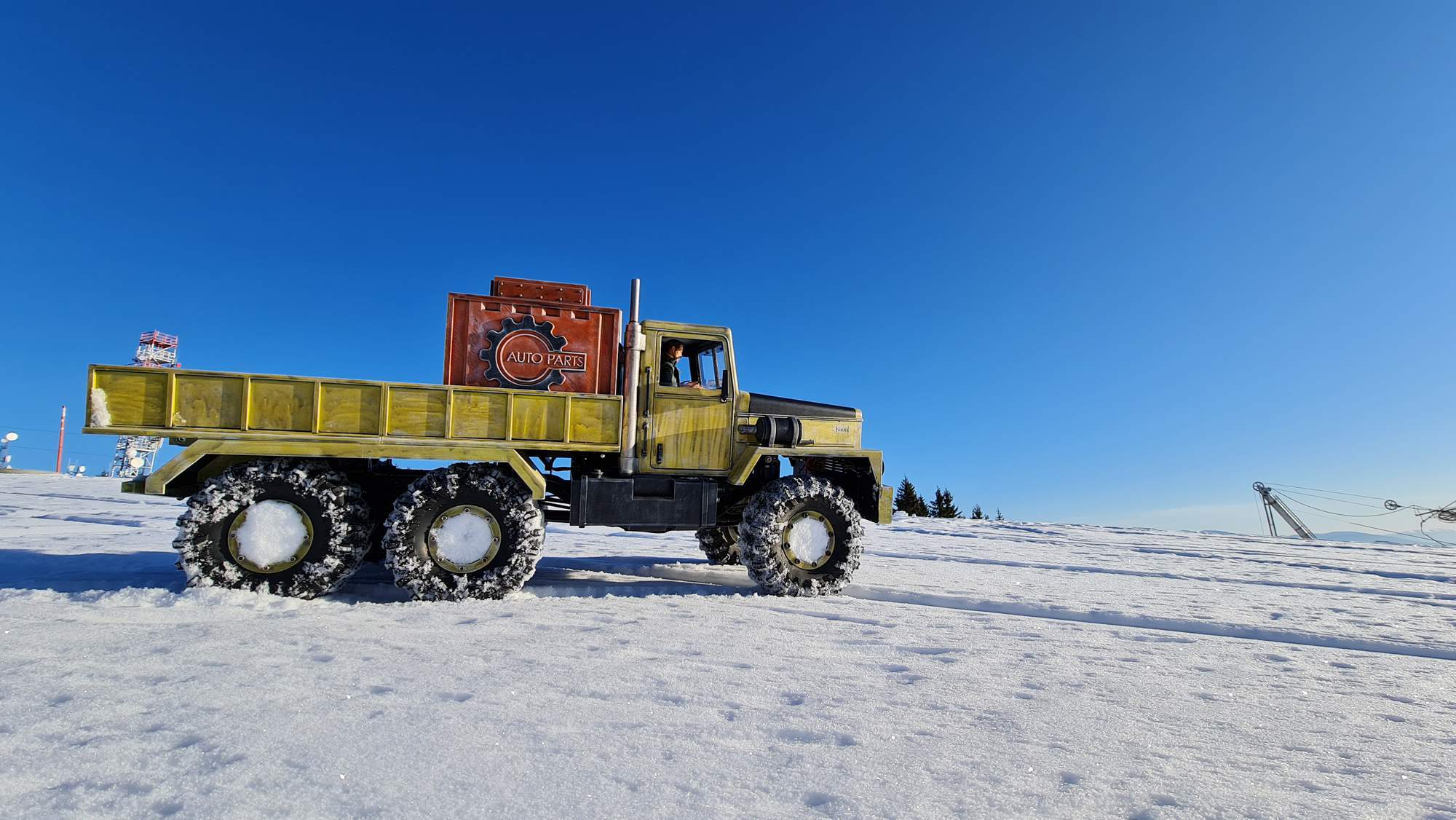

jazdenie z 12.3.2022, na oblubenom mieste(Pansky diel) v hodinach, ked tam nikto nieje. cca 06:00 :-D
Nemam rad cumilov, co cumia ked si k autu lahnem, aby som spachal najlepsie fotky :wink:
z fotiek to nevidno, ale teploty tam boli pod nulou. A v zime bezne o tejto hodine pod -10
komplet fotky
https://tekthorin.rajce.idnes.cz/12.3.2022/
V jednom cierno,ciernom lese, bolo jedno cierno,cierne auto...

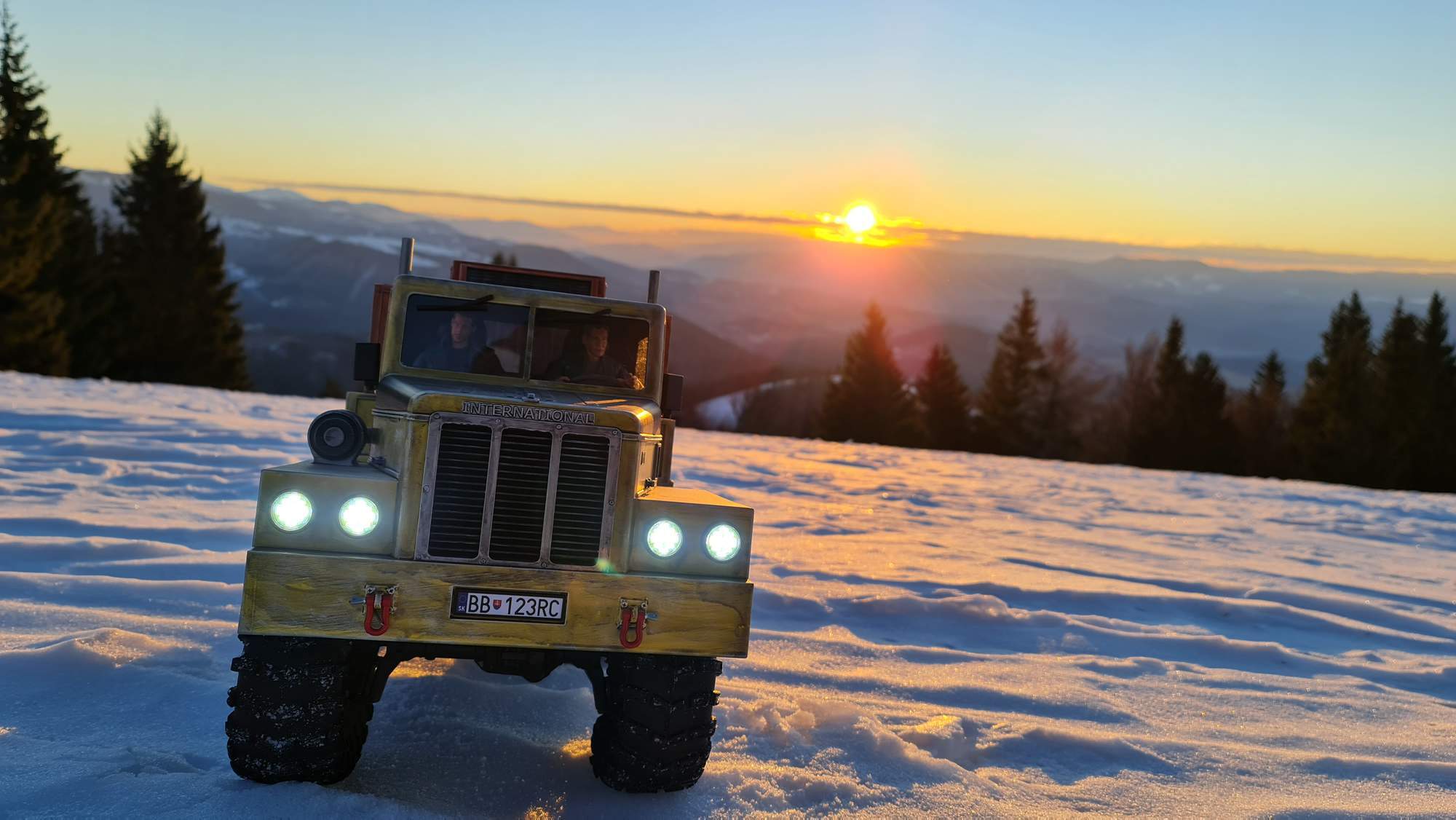

trochu automatiky na nocnu fotografiu ... a hned je toho viac vidiet
Toto je Nova hola nad Donovalmi, vzdusnou ciarou 12km
a odkial som sa na to pozeral

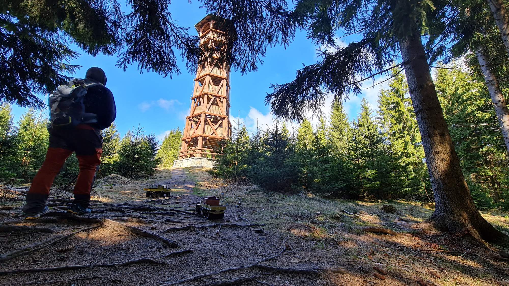

pre zaujimavost - ten najvyssi kopec vzadu je Kralova hola, koniec hrebena Nizkych Tatier, vzdusnou ciarou to je vzdialene 73km
poznat sa da podla charakteristickeho vysielaca na vrchole
jedna momentka ked sa mi zazrakom netriasli ruky, pri tych velkych zoomoch to chce stativ.

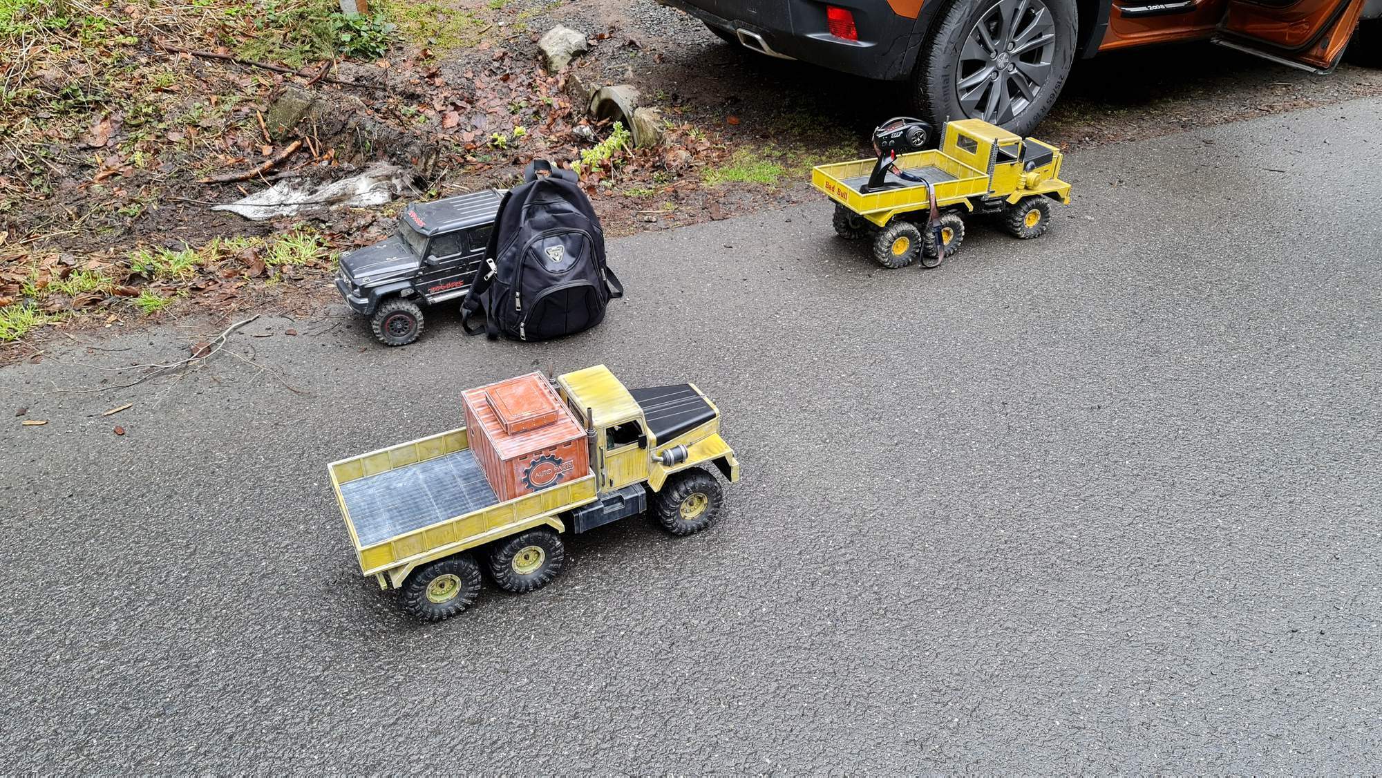

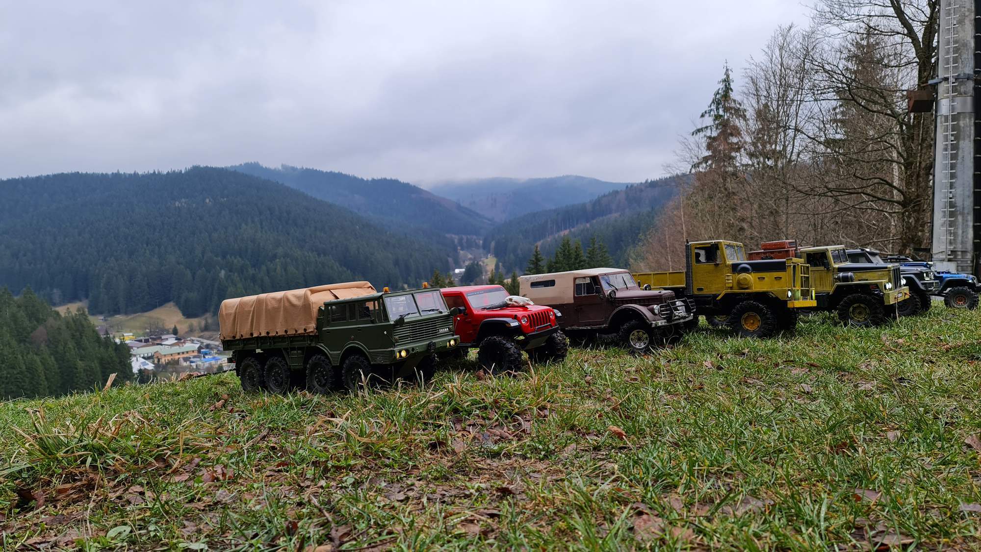

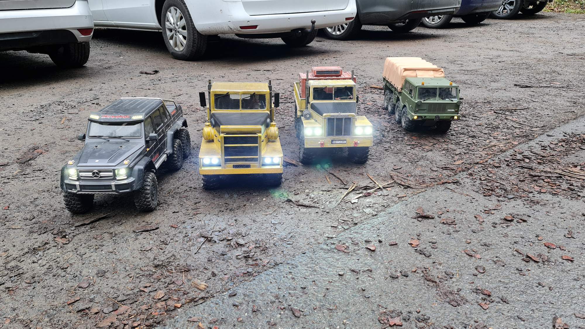

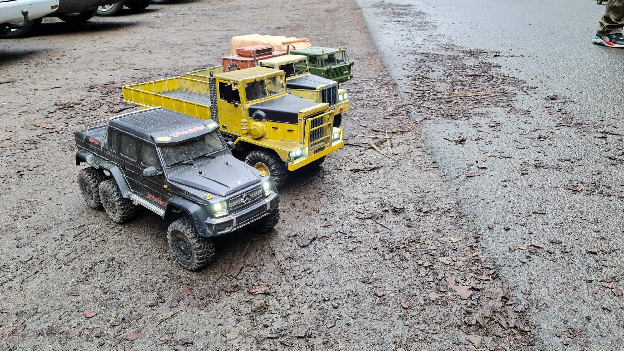

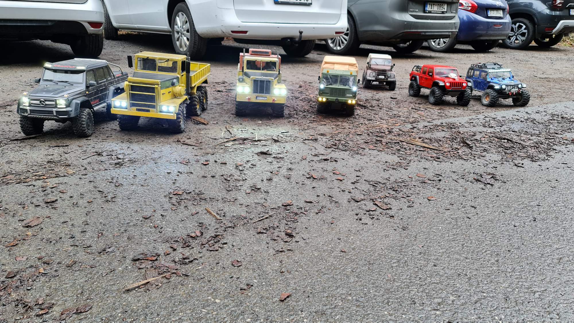

23.4.2022 som bol pozriet Pacifik na severnej Morave, sme si spravili taku mini CZ/SK akciu na pohranici - Velka Hanzluvka
Avizovana bola mesiac dopredu na fb.
vsetky fotky
https://tekthorin.rajce.idnes.cz/23.4.2 ... Hanzluvka/
Oplati sa pozriet album na rajceti, pretoze na konci albumu je niekolko videii prejazdu brodom roznymi autami v spomalenych zaberoch.
Sme sa zacali schadzat...

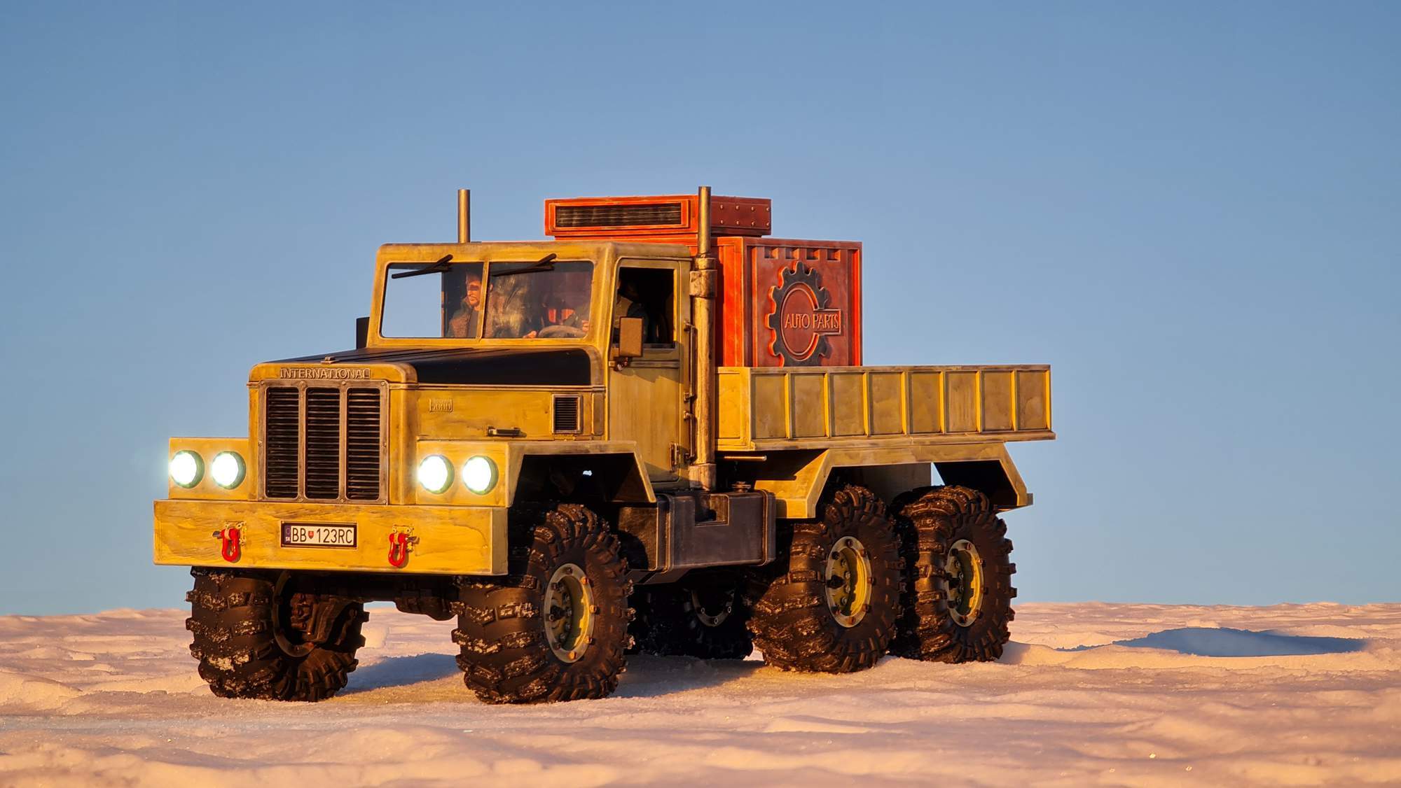

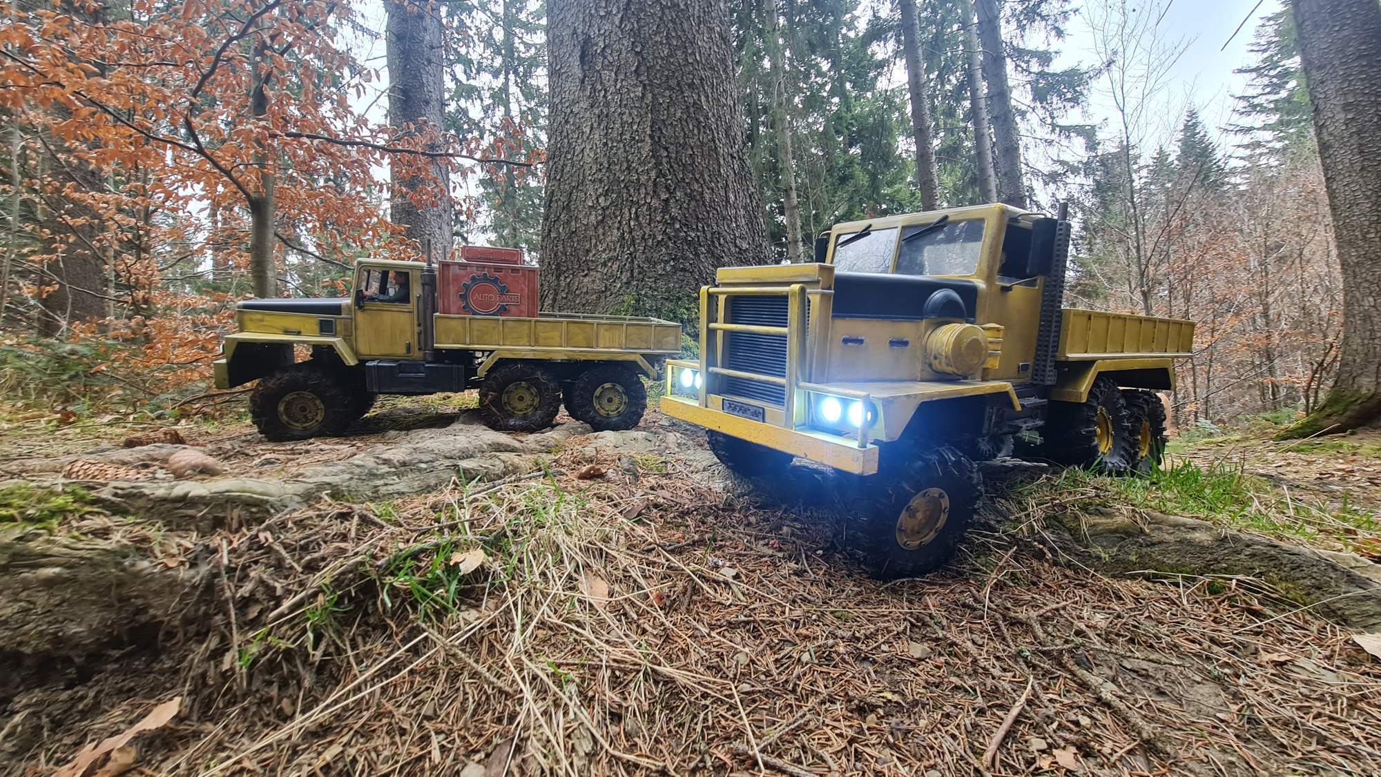

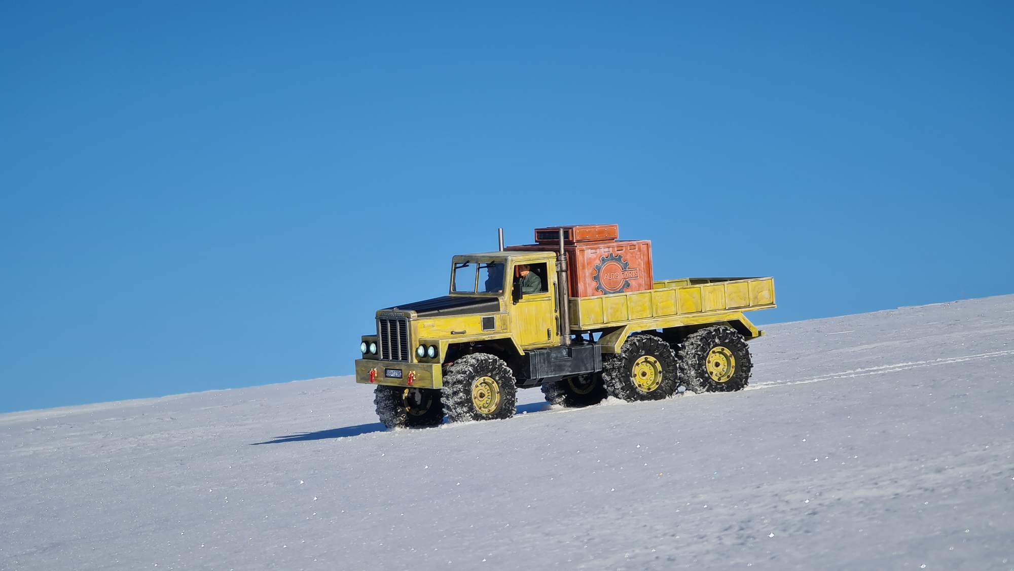

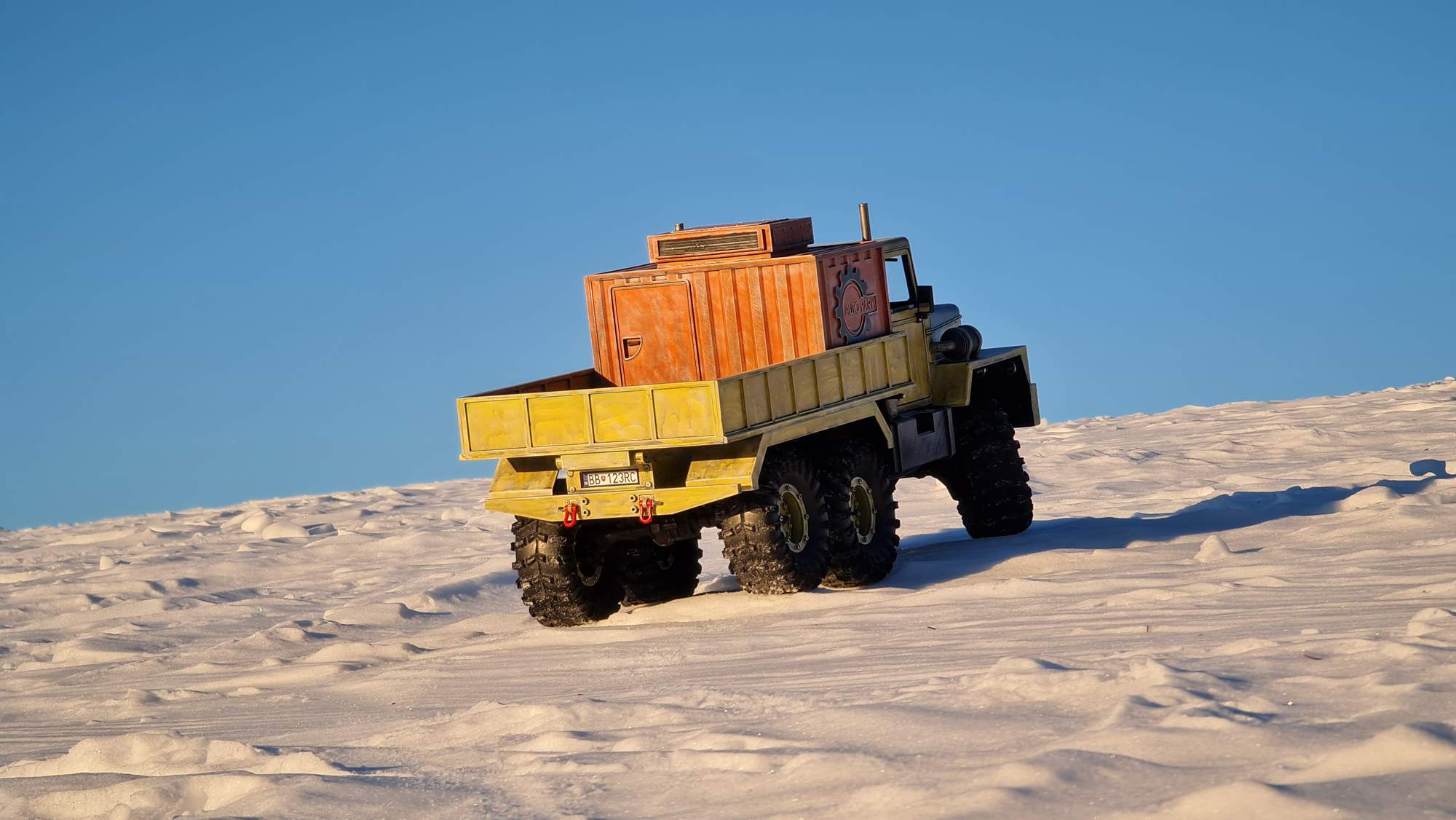

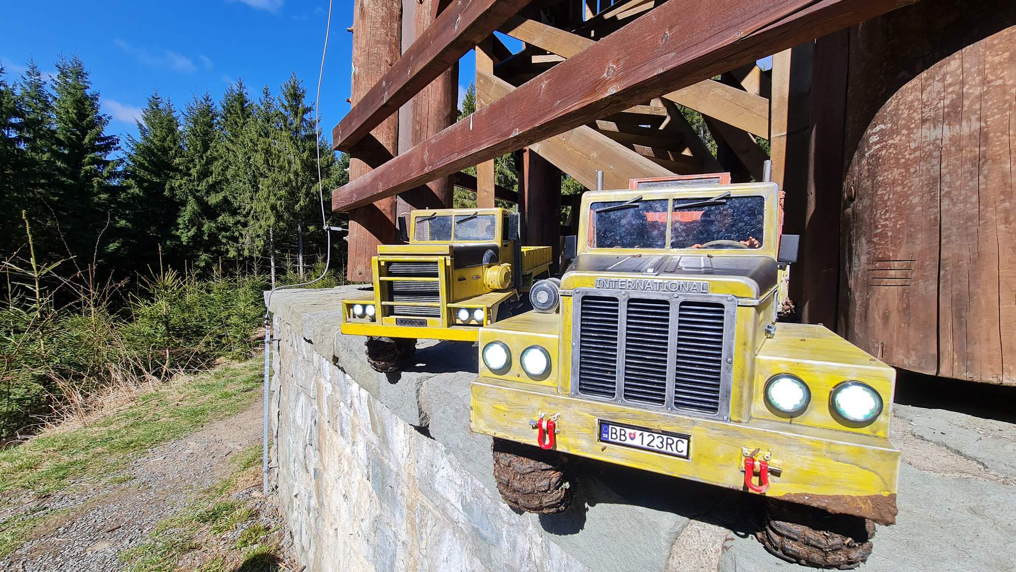

Toto bol prvy vyjazd z Paystarom 26.2.2022
vsetky fotky tu, urcite sa oplati pozriet aj videa co mam v albume na rajceti. Len neviem ako dat link na ne, sem do fora, aby ich zobrazilo.
https://tekthorin.rajce.idnes.cz/26.2.2022_panak/
jedna z topiek co som kedy odfotil...
dalsia vydarena...

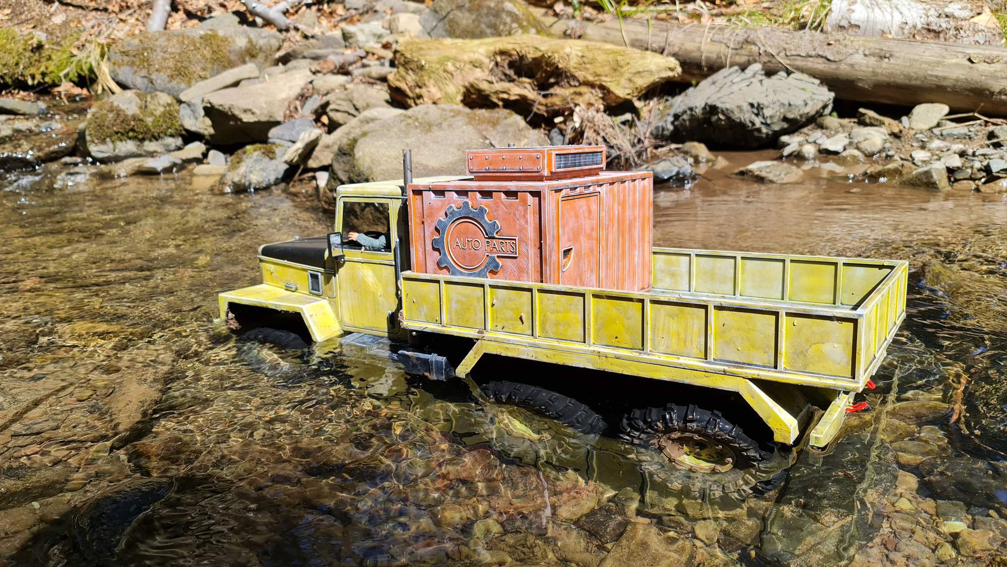

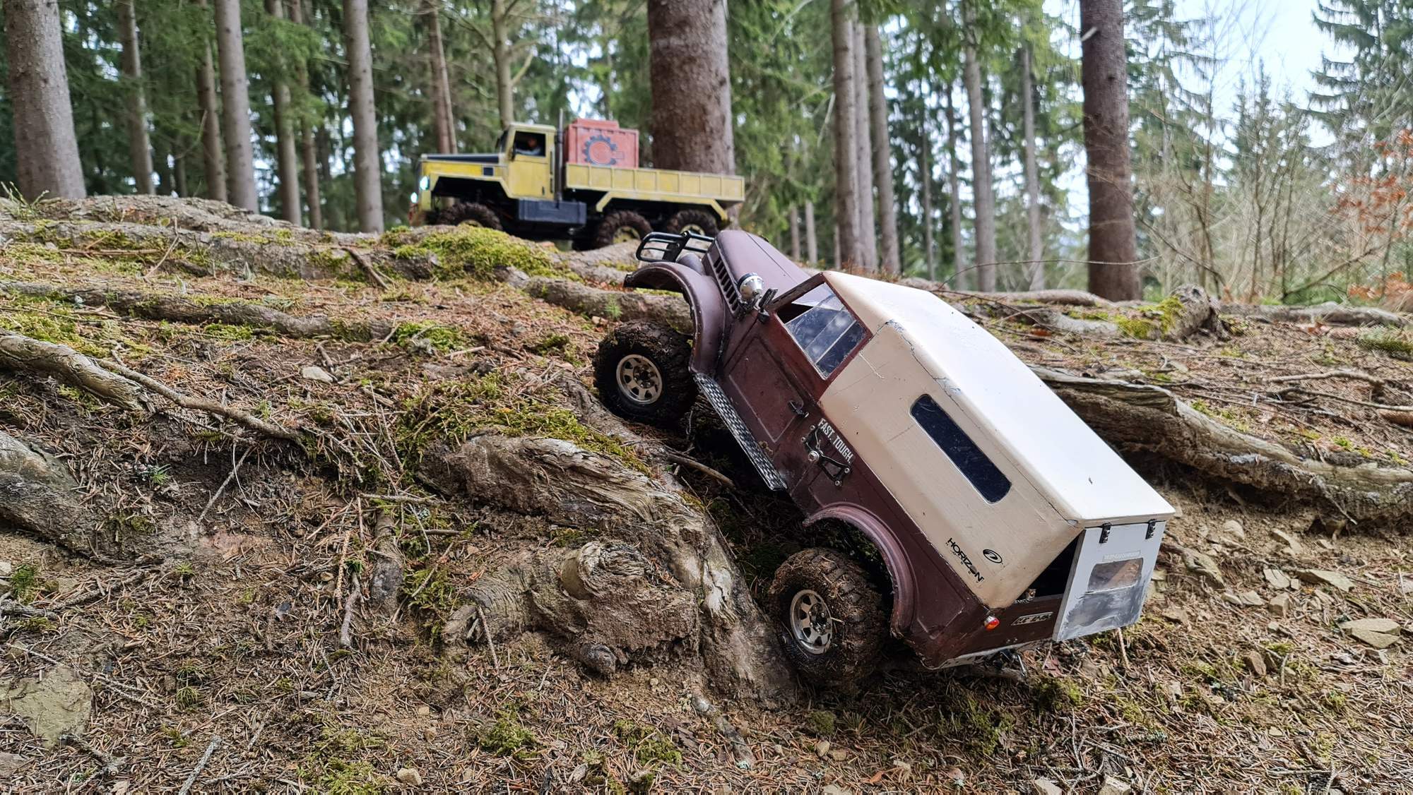

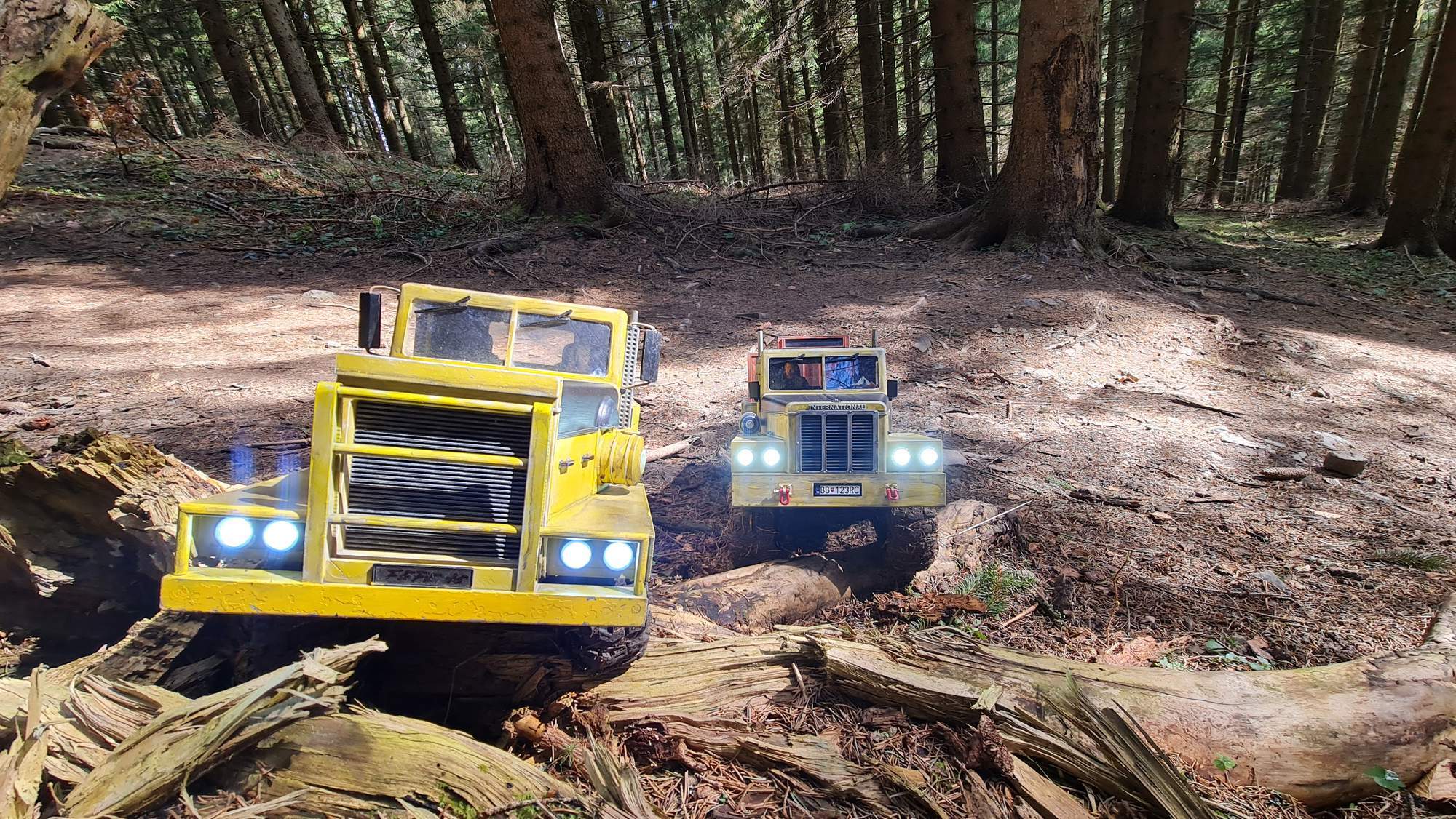

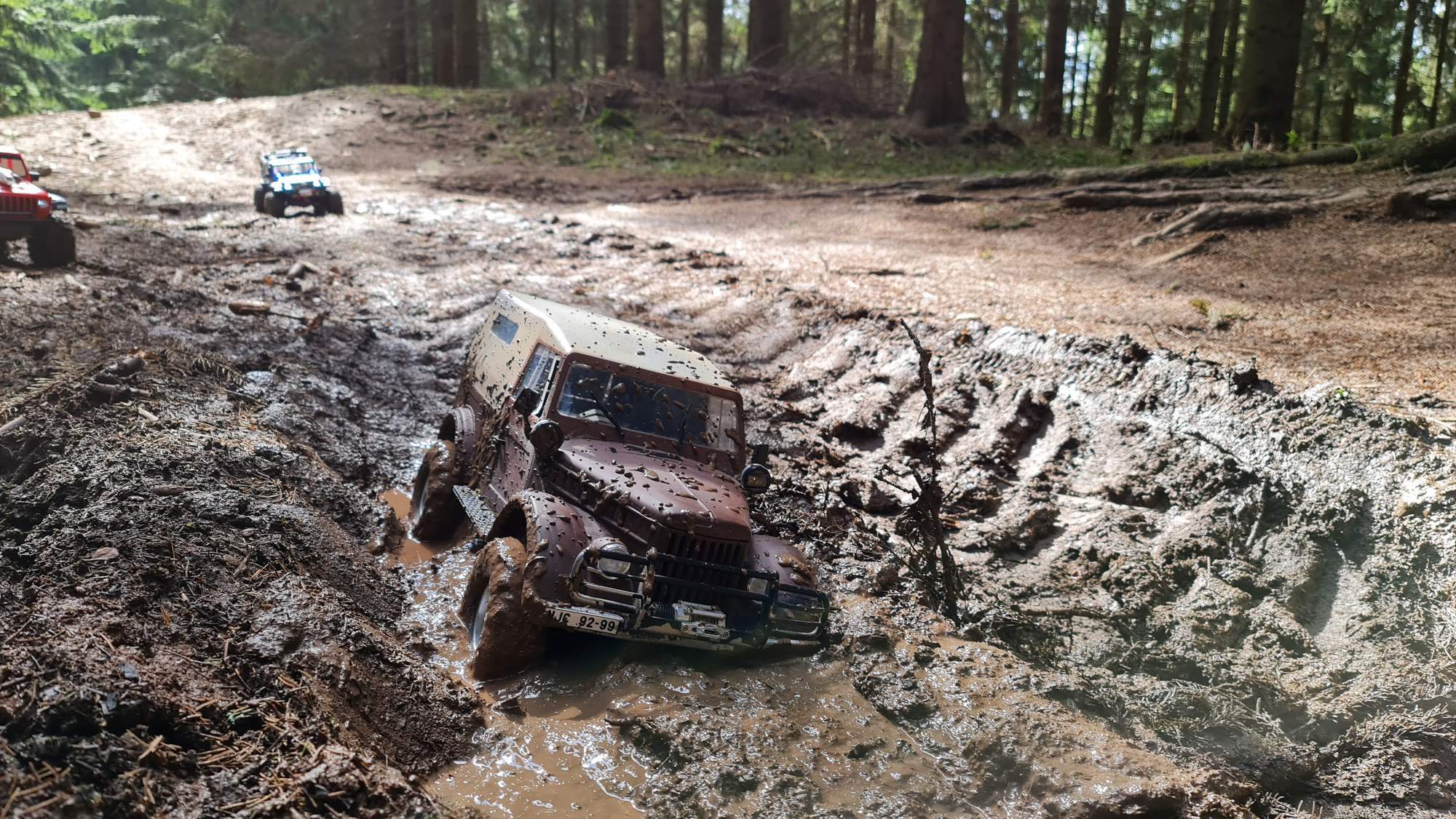

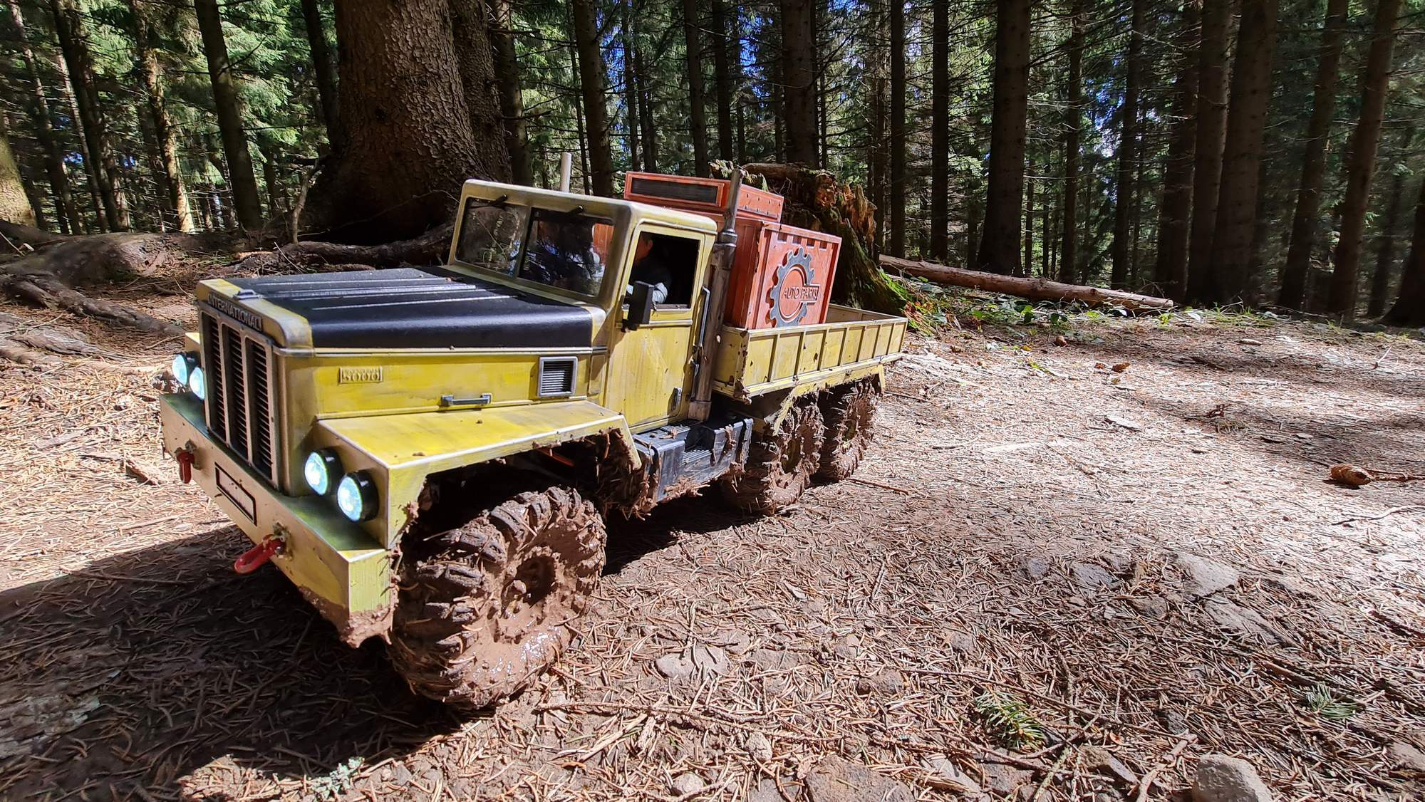

Dnesne jazdenie v lome.
Njn, cisty magor :-D
vsetky foto +videa
