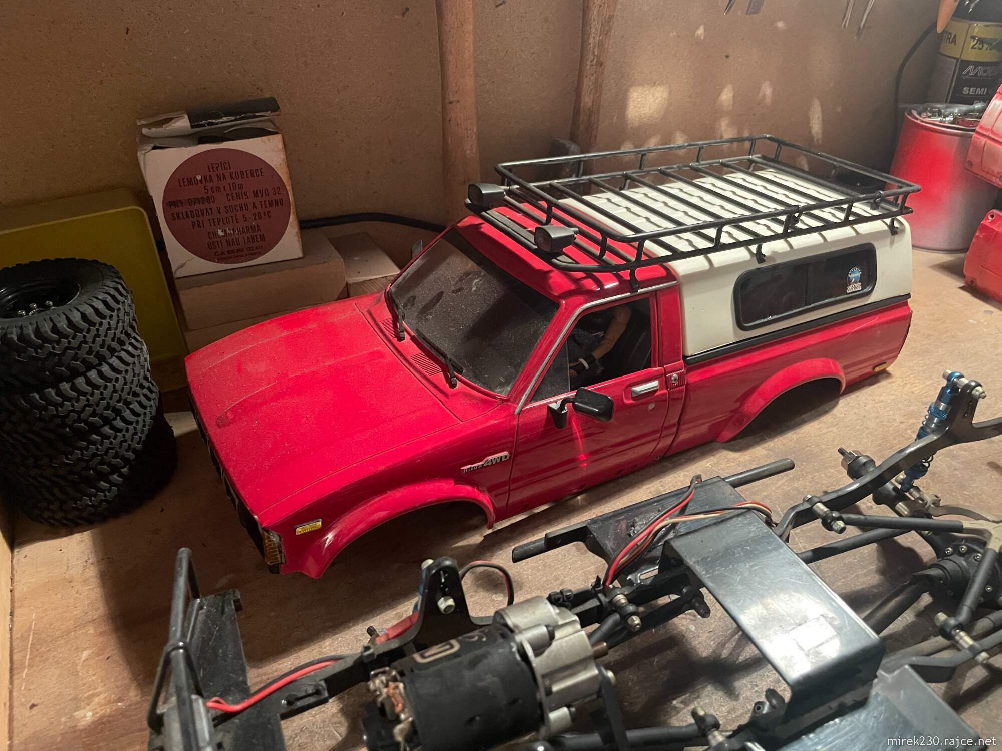

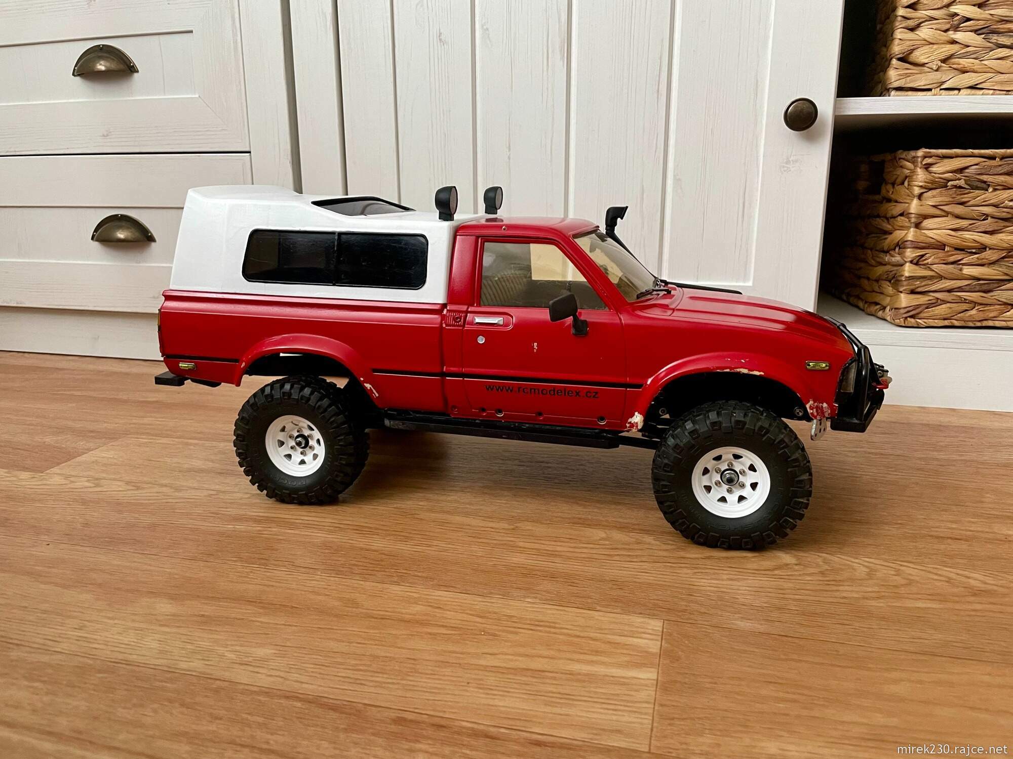

Tak jsem zase něco ukořistil na marketu.. 😁
Jednání klasicky impulzivní... vidím Hilux, tak kupuju a až pak zjišťuju co je to zač. Na fotkách to v inzerci nevypadalo nějak vábně. Fotky mizerný, popis téměř žádnej, ale byl to Hilux s hardtopem. Byl na mně neznámém kovovém podvozku, ale poznal jsem Axial nápravy, tak jsem si říkal že to nemůže být tak zlé. Navíc.. cena byla víc než dobrá. 🙂
Takto vypadalo v inzerci:
Po obdržení balíku a vybalení z krabice to nebylo o moc lepší.. 🤣🤣

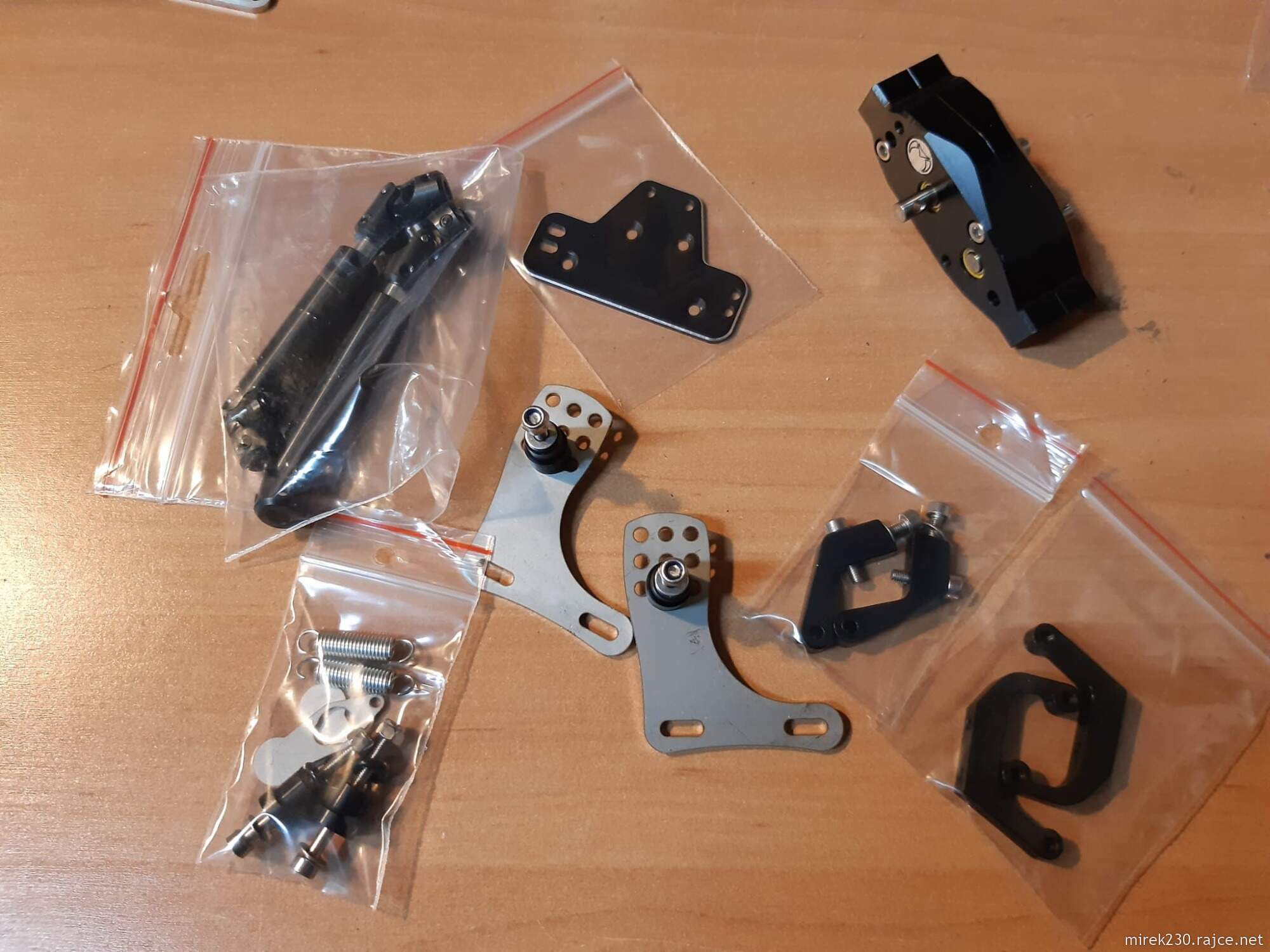

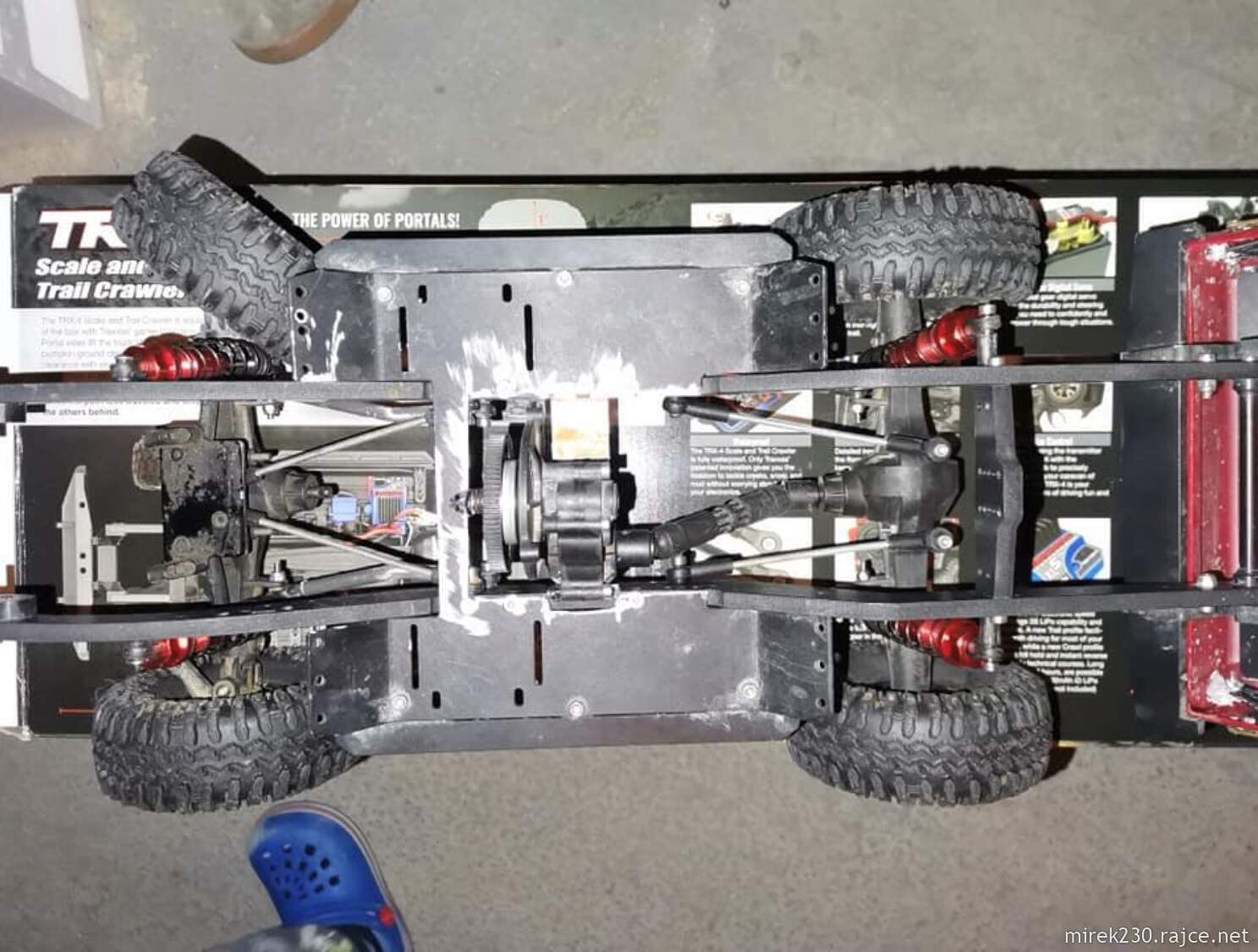

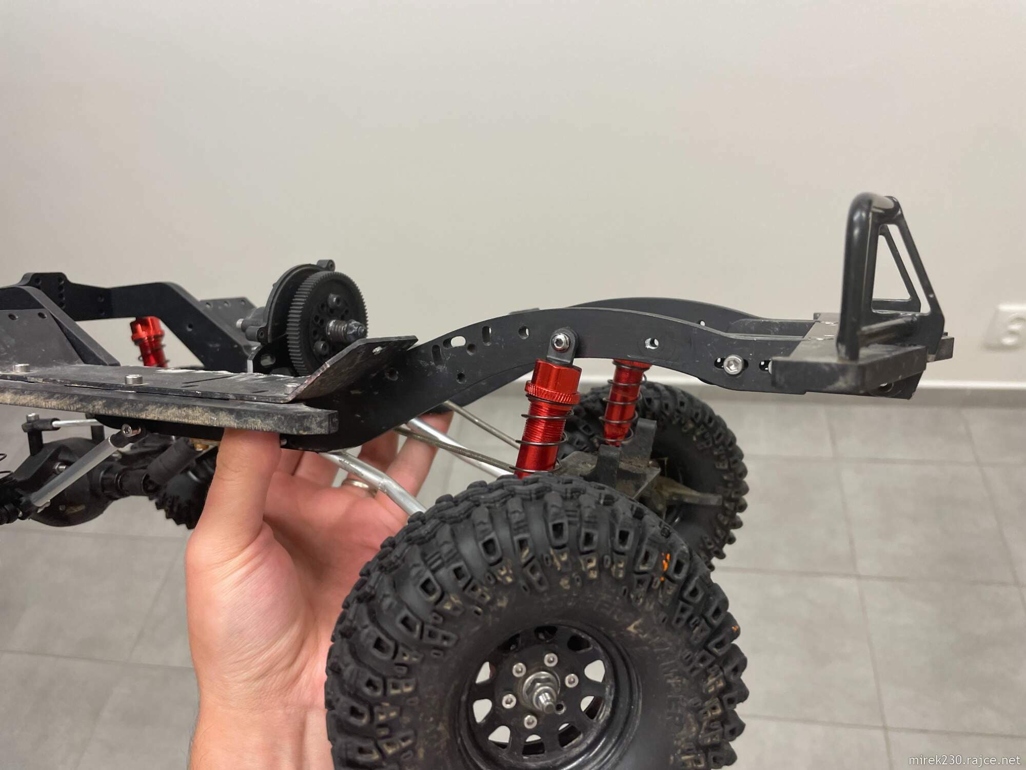

Tlumiče.. no nebudu komentovat, vyřezání podvozku taky ne, uchycení linků jak se to zrovna namanulo..

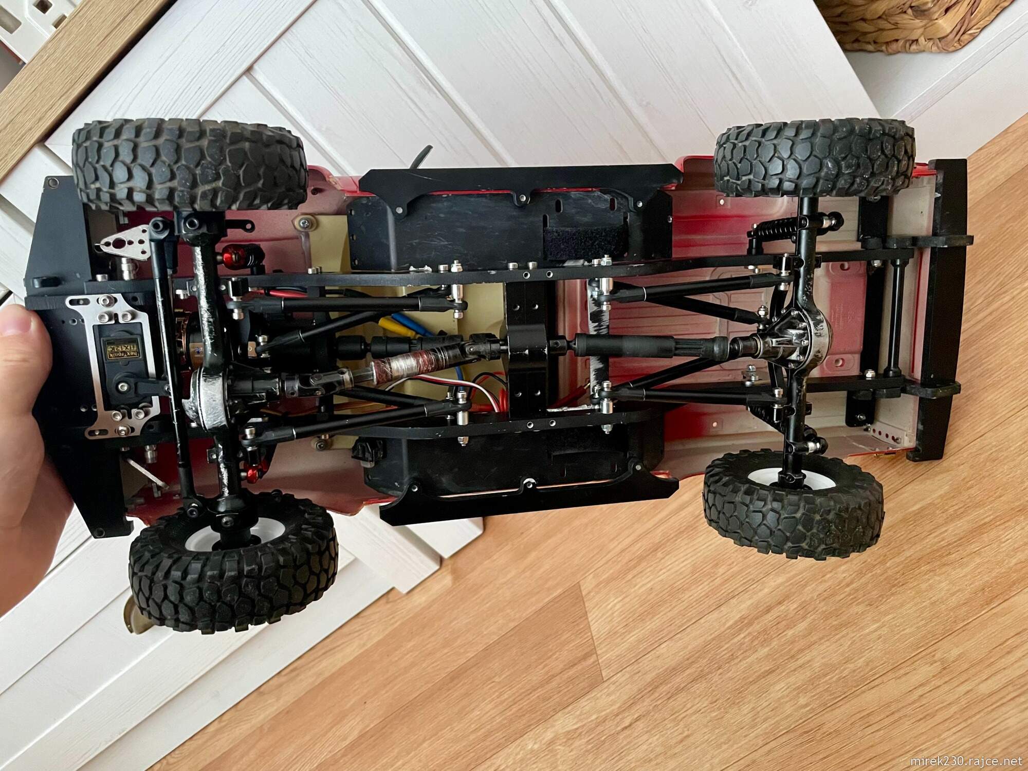

Tak jsem začal pátrat co s tím.. Po chvilce jsem zjistil, že toto šasi vyrábí Slick, takže nebude problém sehnat chybějící součástky - to mě potěšilo. Pak jsem si začal prohlížet karoserii a pátrat i u ní po původu. 🙂 Lak je úžasný a dělal to nějaký profík - skoro bych si tipl Mraka, ale to je jen domněnka. Další velice překvapivá věc byl hardtop a interiér Loops. 🤩🤩 A to už jsem se rozhodl, že to oživím, tak jak bylo u tohoto podvozku záměrem. Takže se objednaly správné díly na dokončení stavby a hurá do toho.

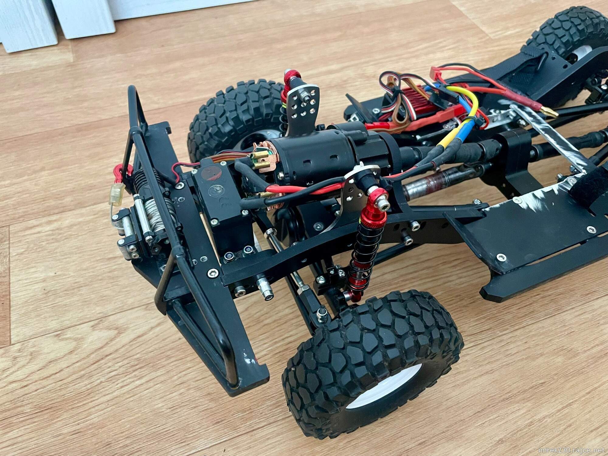

Po sundání tlumičů to vypadá víc než slušně, ale štvala mě šířka Axial náprav. Ke kastli se to nehodilo a rozšiřovací fendery jsem na to dávat nechtěl. Takže Axial nápravy i s tuningem od MStechnology jsem pustil do světa. Takhle by to prostě nebylo ono.

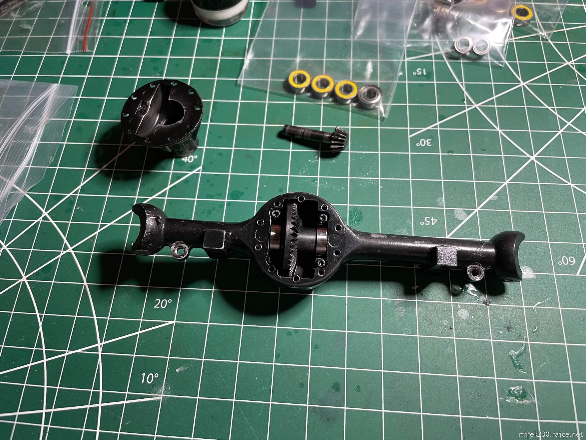

Vyhrabal jsem v šuplíku staré Yoty, dal jim nová ložiska a tradá! Přední nápravu tedy ještě musím trochu doladit, má špatné závity u těhlic, ale to je detail. 😇

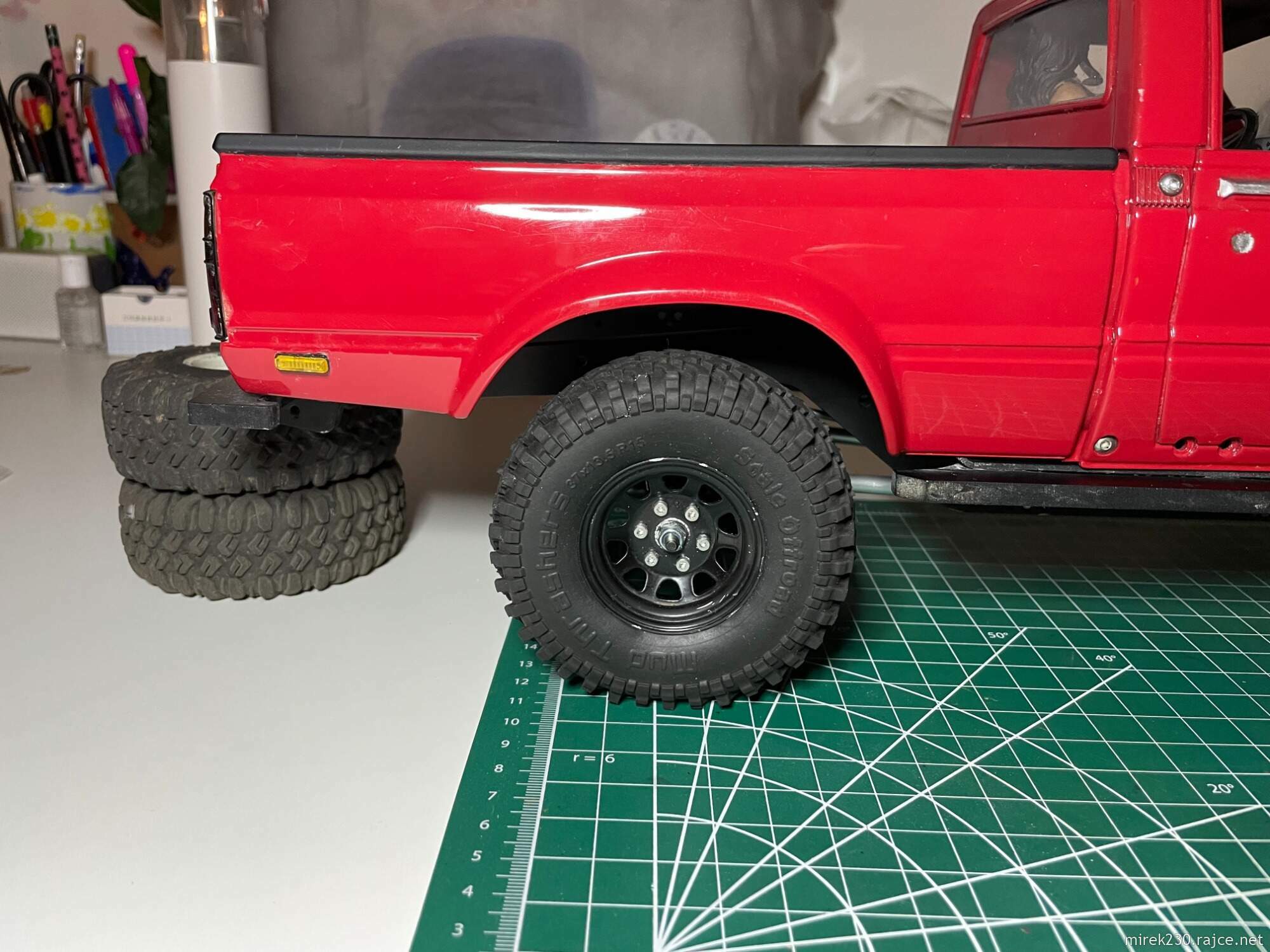

Šířka podle mého gusta.
Kola jsem dal také trochu užší a s menším průměrem a myslím, že to není zlé.
Kardany budou MStechnology, převodovka HPI, rozvodovka MS...

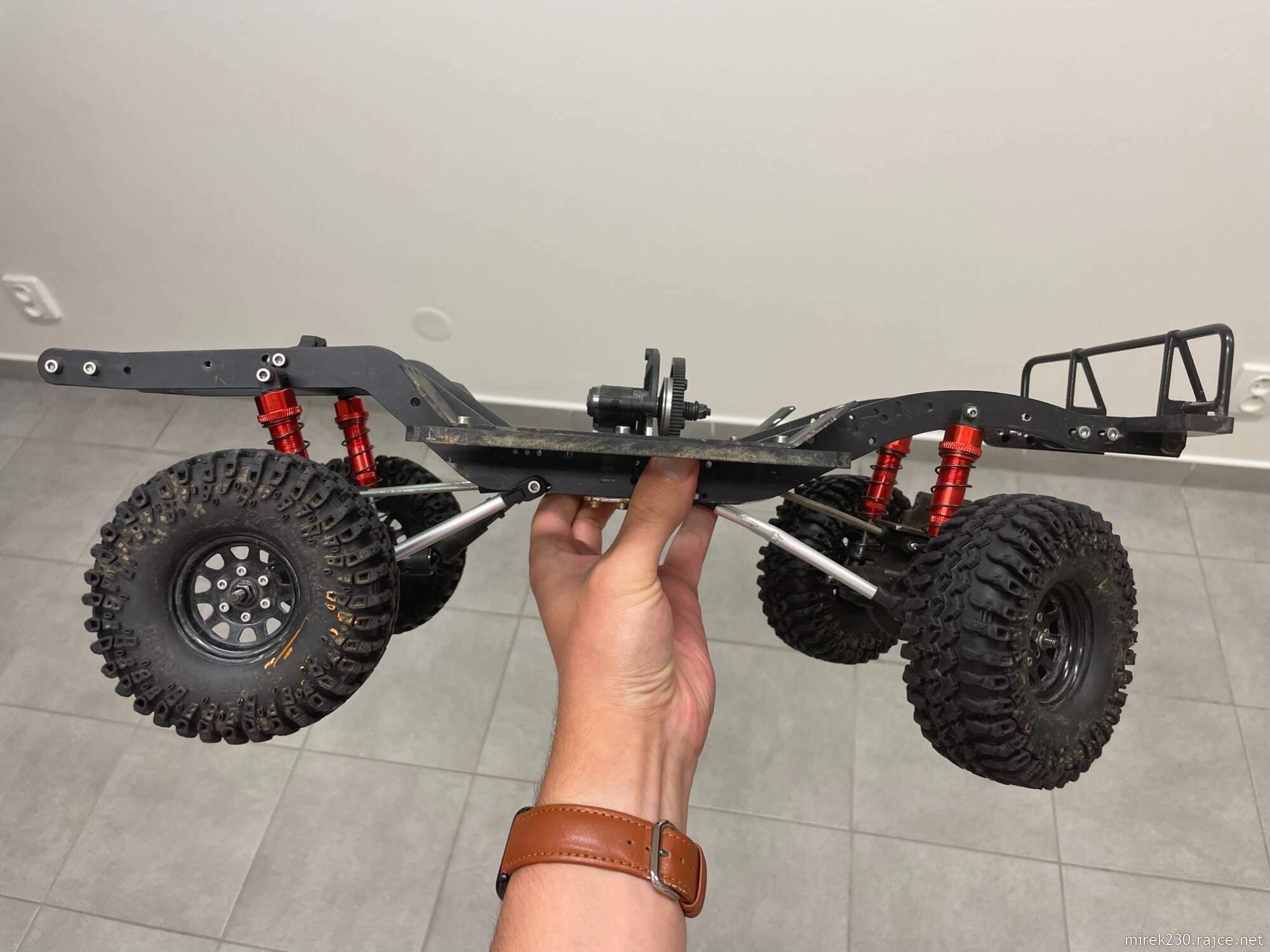

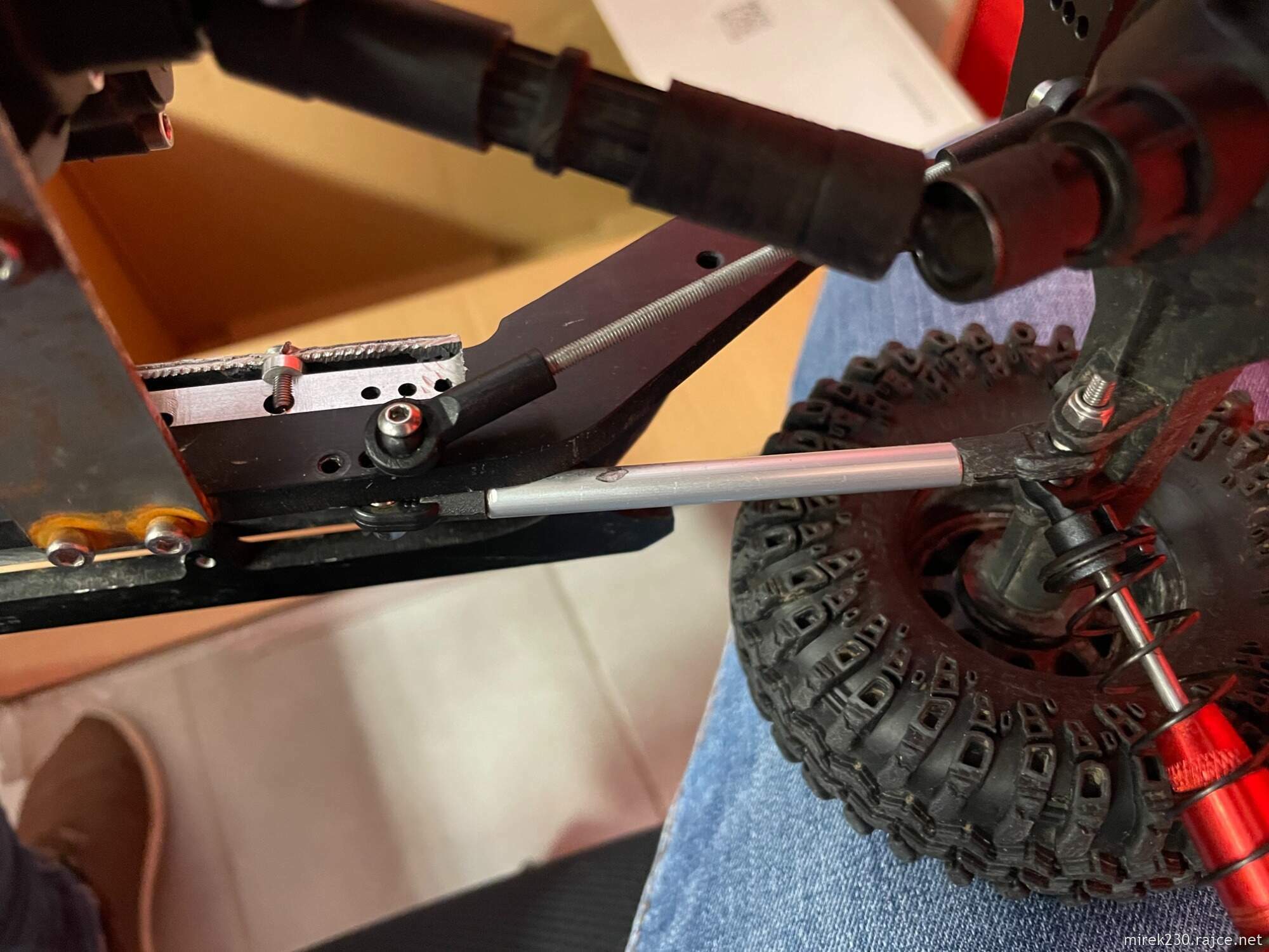

Jen bych si chtěl trochu pohrát s linkama a rád bych je měl trochu tlustší. Úplně ideálně stejný průměr jako je plast u kloubků. Nemáte někdo tip na nějaké tlustší trubičky s vnitřním průměrem 3 mm?

Třeba toto: https://ttmodelar.eu/index.php?route=pr ... ct_id=1682
Vnitřní průměr je 3,3 mm.

Kovova brzdova trubka ma venek 4.75 a tloustku steny 0.71 prodavaj je v mentrazi treba v lkq (kelly) a maj i povrchovovu ochranu na sobe
Kuba93
Příspěvky: 2299
Re: Toyota Hilux na šasi Slick
Ja na linky pouzivam nerez trubku, vnejsi 6mm, vnitrni 4mm. Bud pouzivam kloubky na M4 zavitovku a nebo M3 zavitovku obalim smrstovackou aby na ni nelitala trubka. Nerez trubka ma vyhodu ve vyssi hmotnosti a krasne klouze po kamenech. :)

Tak tohle by mě nenapadlo 😊 zkusím se optat je do dobrej tip, jen se bojím že se to bude prodávat stočené 🤔
Kuba93 píše: Ja na linky pouzivam nerez trubku, vnejsi 6mm, vnitrni 4mm. Bud pouzivam kloubky na M4 zavitovku a nebo M3 zavitovku obalim smrstovackou aby na ni nelitala trubka. Nerez trubka ma vyhodu ve vyssi hmotnosti a krasne klouze po kamenech. :)
https://www.akros.cz/trubky-kruhove-sva ... mat-1-4301
Já už pracoval i s myšlenkou, že dám na M3 závitnici 2 trubičky.. Tohle mi přijde jako lepší varianta 😄 obalit to smršťovačkou by mě nenapadlo.

Neni zac, kdybys objednaval v Akrosu tu trubku, vem i nerez zavitovky, prekvapive nereznou ale hlavne maji ostry zavit a nevytrhavaji se z kloubku narozdil od nekterych jinych zavitovek. Jen to chce pohledat tu spravnou variantu, nektery jsou nekrestansky drahy, ber tu nejlevnejsi, co dohledas, stavala kolem 30kc za metr. :)

Linky jsem nakonec vyřešil sadou co má Kuba na shopu a pracovalo se s tím moc hezky. https://www.rc4x4-shop.cz/Sada-na-vyrob ... i-d503.htm Pravda je, že trubičky jsou hliníkové, ale to mi až tak nevadilo. 😁
Když jsem měl správný rozvor a linky dle spokojenosti, tak bylo potřeba se trochu popasovat s výškou karoserie vůči podvozku. Nemám rád nakopnutý kozy, takže jsem hledal kde to co nejvíc snížit. Vzadu byl ještě prostor pro snížení na zadním kloubu viz foto 😇 Jasně je to pár milimetrů, ale i to se počítá. A vpředu jsem ještě trochu více fiknul masku aby si kastle sedla níž.

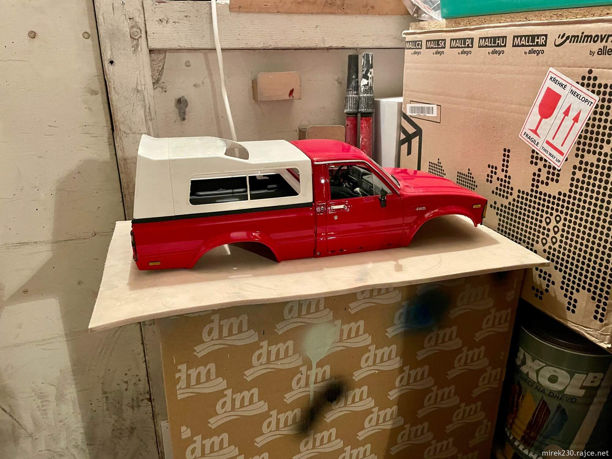

Dále jsem trochu laboroval s hardtopem... Chtělo to něco nového a tak jsem hledal a hledal až jsem našel konečně něco méně okoukaného. 🤩 Tímto děkuji Zaxovi za tisk. 😊
No a jak mám ve zvyku, když to bylo vše hotové tak jsem to poslal dál. 😬😂😂
Maska Mojave, zasklený a nalakovaný hardtop,...

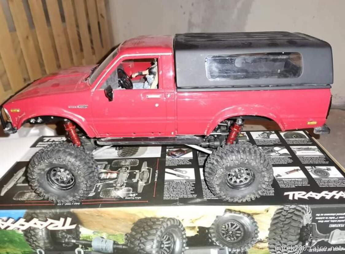

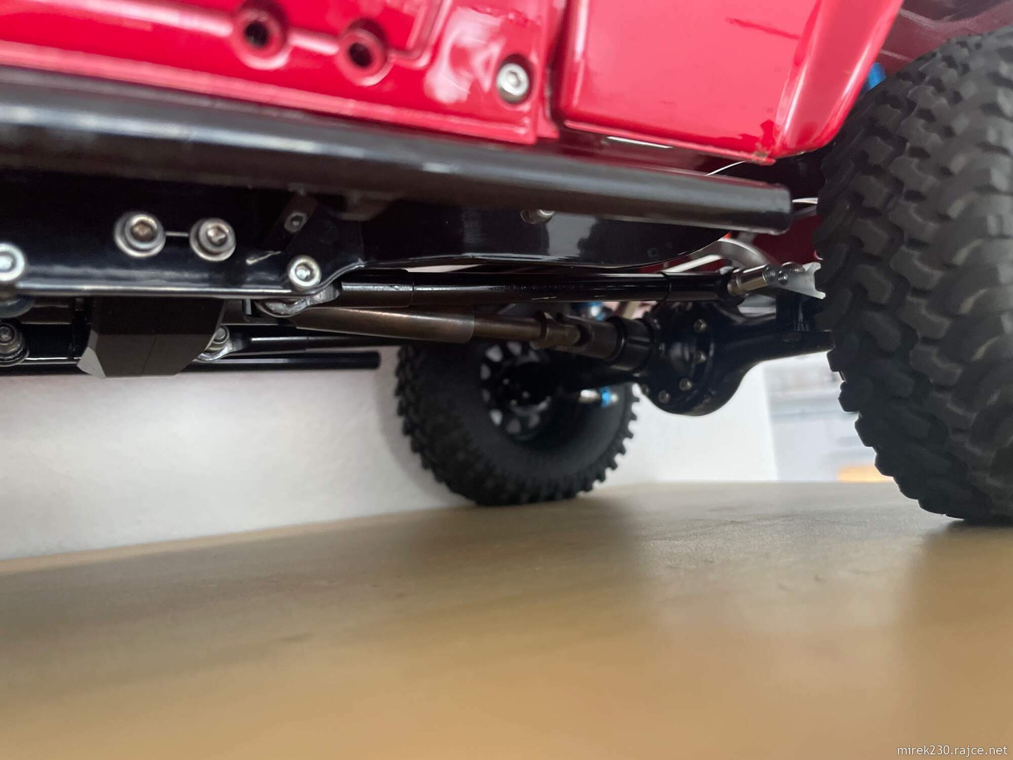

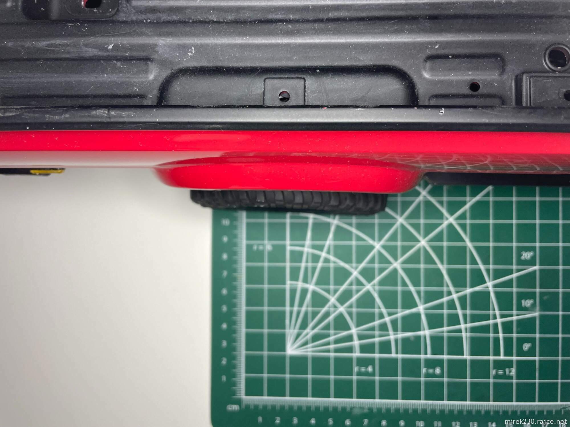

A proč jsem prodal? Pár věcí mi vadilo a hlavní důvody byl ten, že Slickovo šásko je hodně nízké, respektive když jsem se dostal na ideální (pro mě ideální) mezeru mezi kolem a blatníkem, tak auto bylo furt na břiše, protože šavle šáska jsou ve spodní části hodně masivní. Dobře je to vidět tady:
Zkrátka mi to nesedělo a aby podvozek trochu fungoval, tak bych musel mít polomonstertruck. 😂 Proto jsem si nechal budku s interiérem a sehnal Mexe, kde sice nemám takovou variabilitu (celé šásko je svařené), ale pro moje účely je vhodnější.

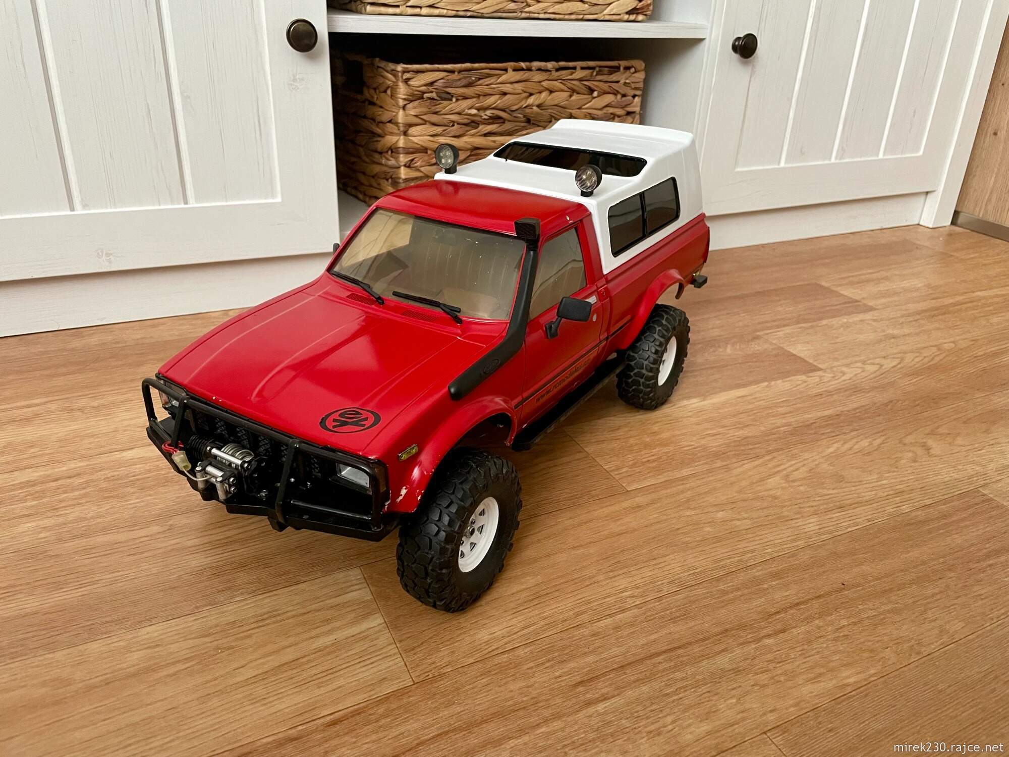

Po dlouhé době, jsem se do toho zase pustil a něco málo udělal.

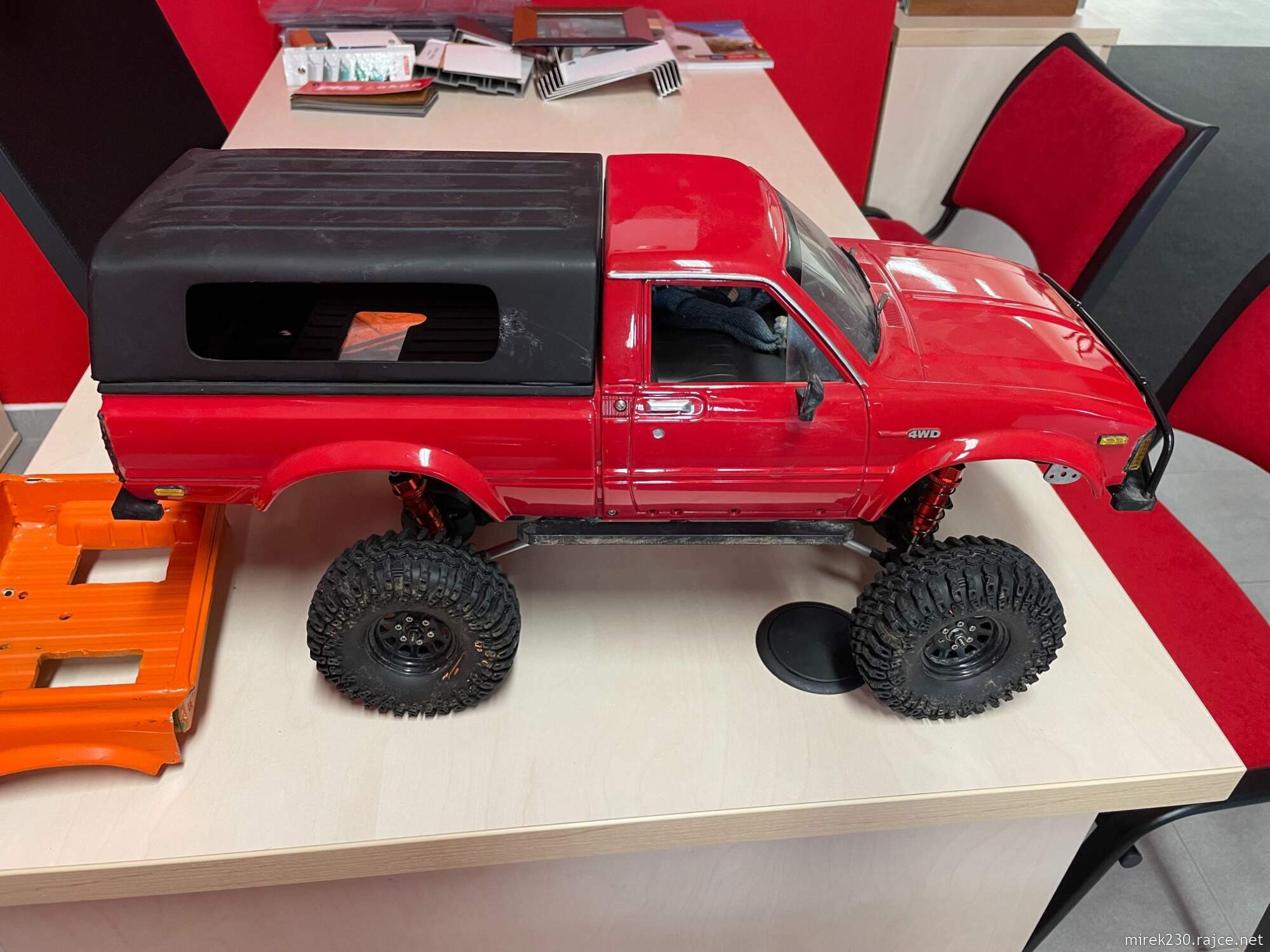

Prvně jsem to celé vykoupal, abych zjistil, že když to z původního monster trucku snížím dolů, tak mi nebudou správně fungovat linky. 😁😁

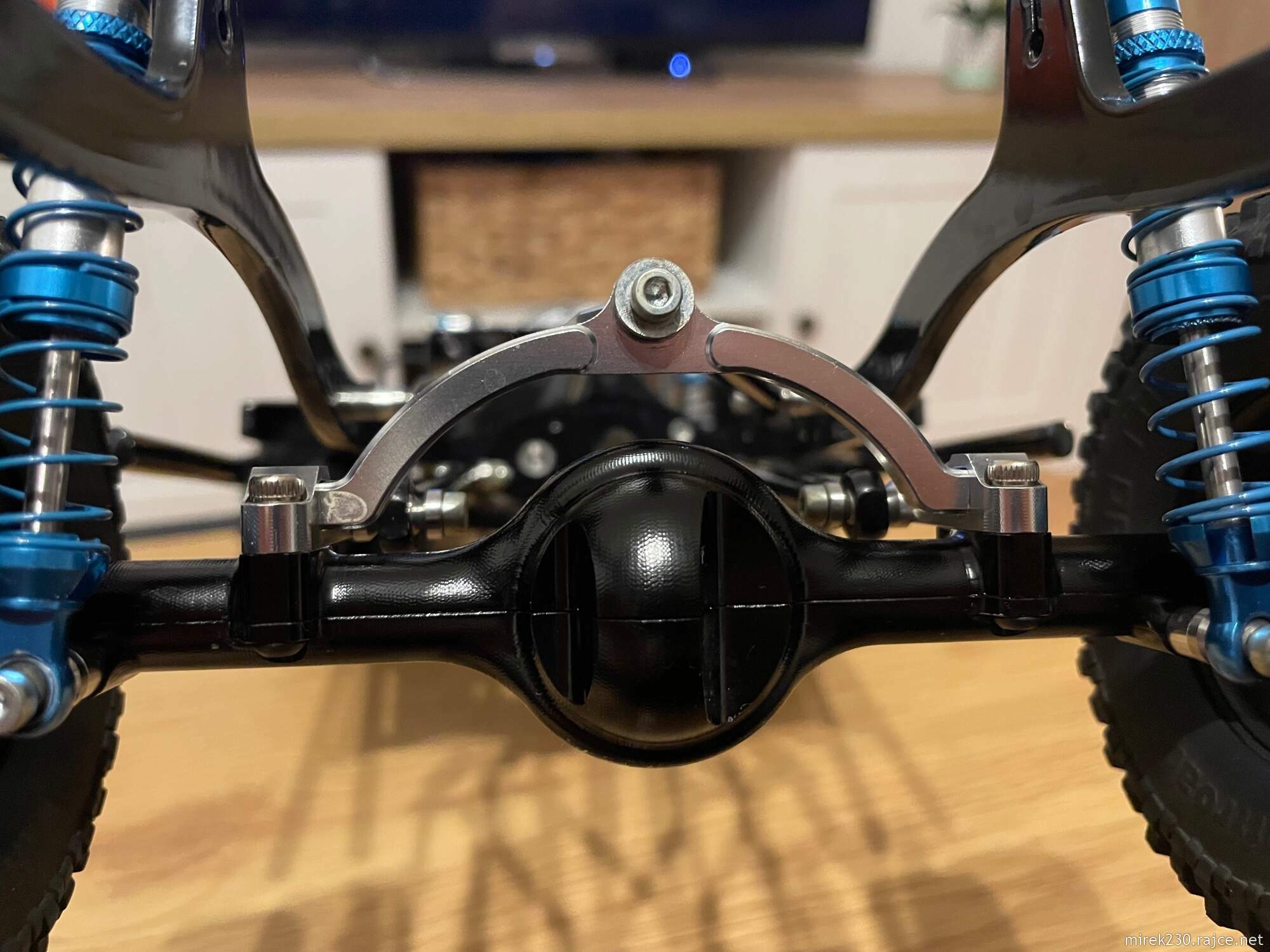

Zkrátka ty původní archaické držáky linků, mají zaprvé špatně řešený uchycení spodních linků kdy se mi to tam štosuje a vyvrací to kardan, zadruhé horní Y linky mají velké vůle a zatřetí oblouk přes diferenciál je moc vysoký a vepředu mi narážel do motoru. Takže vše předělat. Na opravené linky zatím počkám - nechal jsem si vyrobit viewtopic.php?t=21445 ať se s tím nemusím zlobit, tak snad jsem měřil dobře. 🙂
Tohle bylo prostě špatně...

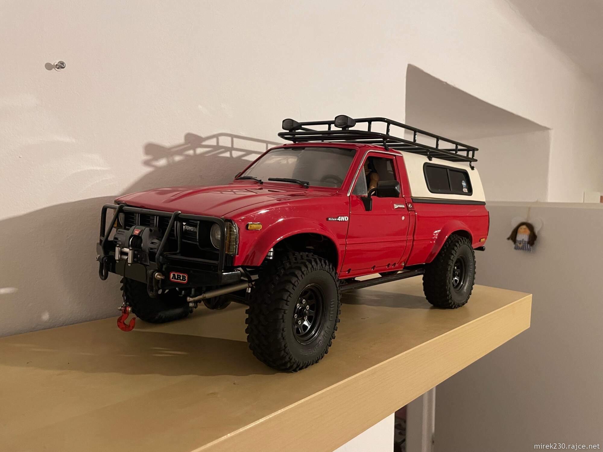

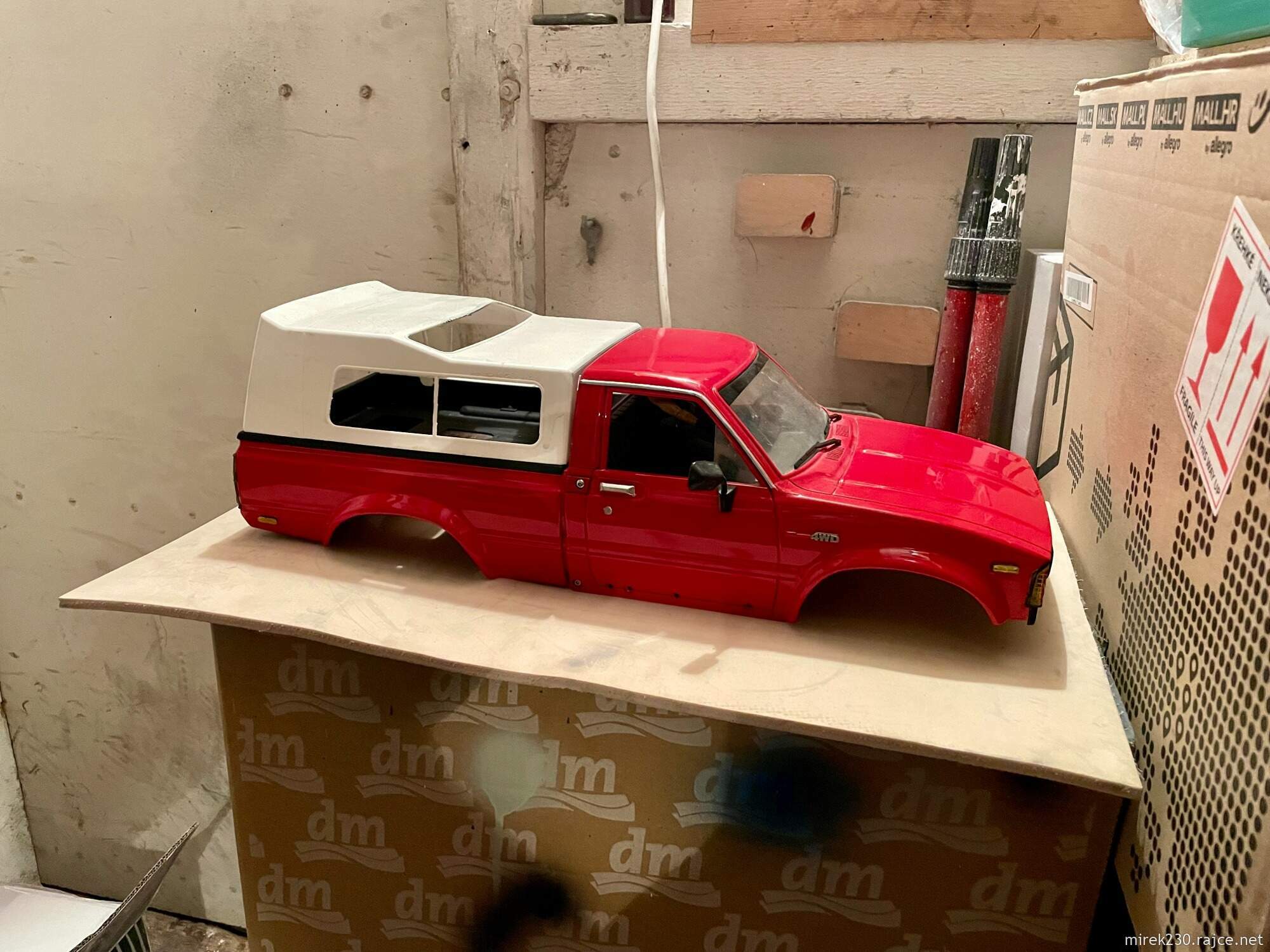

No a takhle by to mohlo jednoho dne vypadat. 🤩 Je to jednoznačně můj neoblíbenější model doma.

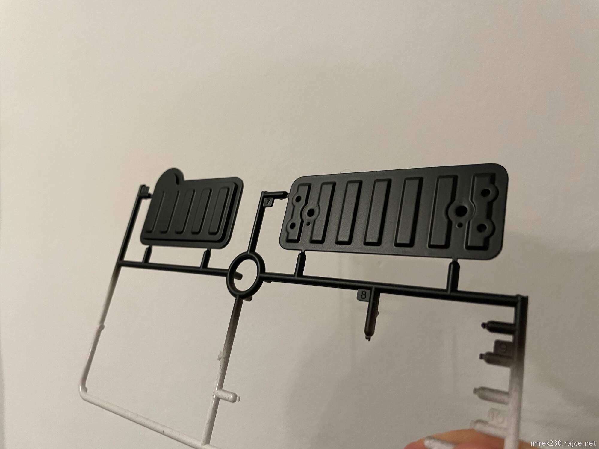

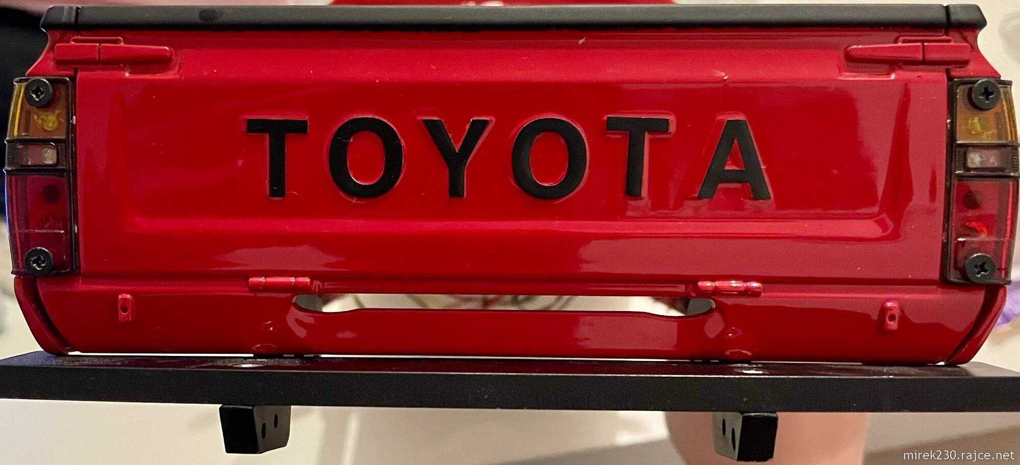

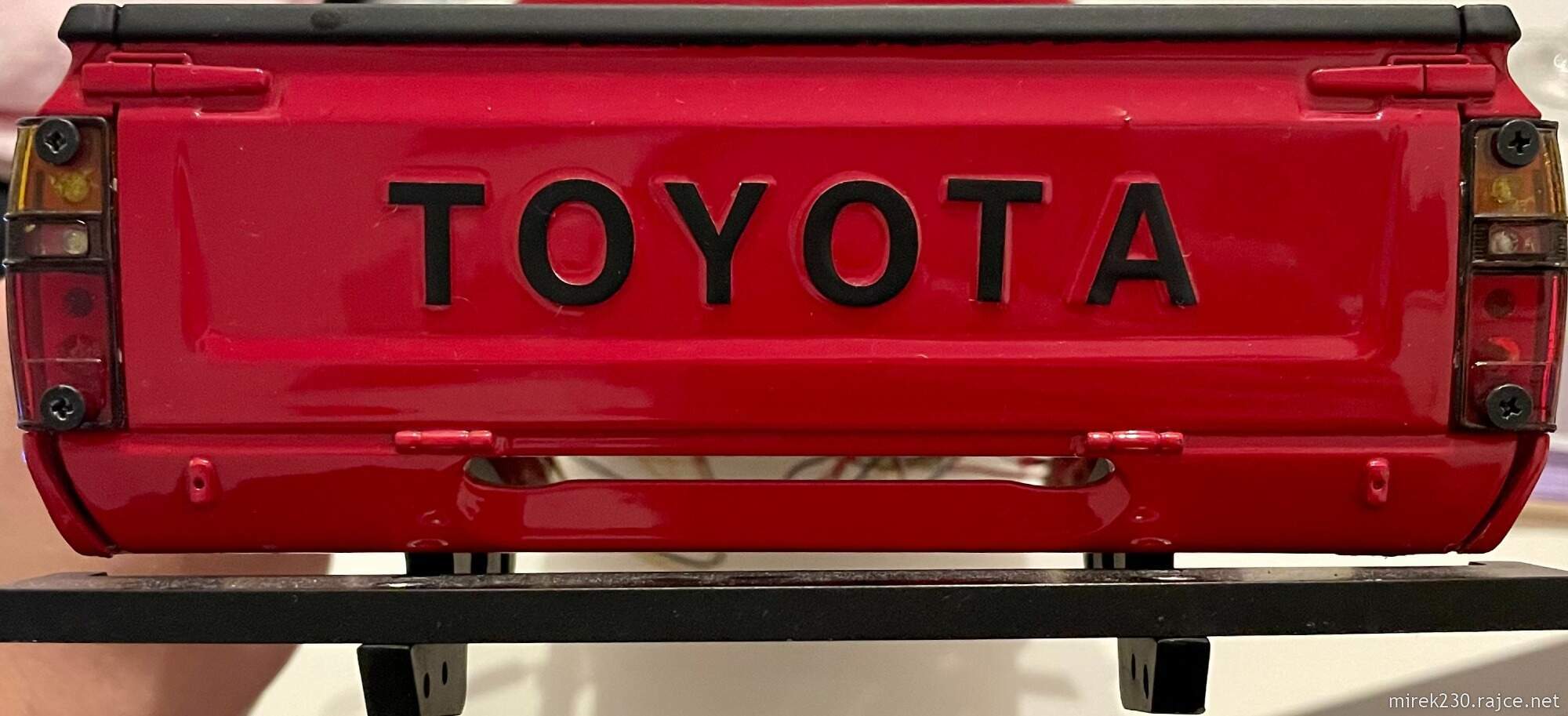

A taková třešnička.. konečně se mi podařilo sehnat krytky do korby 😁 sice to pod hardtopem není vidět, ale mě to tam štvalo..
Další posun až dorazí linky. Mám tu nachystáno Fusiona ať je to hezky čistý bez kabelů.
