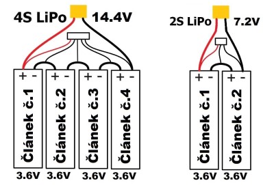

Ty balancni vedou do stejných míst jako ty tluste. 🙂
Příspěvky: 1329
Registrován: 14.11.2011 0:00
Re: Baterky
Tenký balanční "+" je napojený na tlustý "+" a tenký balanční "-" je napojený na tlustý "-". A zbývá právě ten třetí tenký, který je zapojený na vývody mezi ty dva články.

Aha, díky moc. Takže výroba redukce by měla být celkem jednoduchá

Tady je to názorně.
