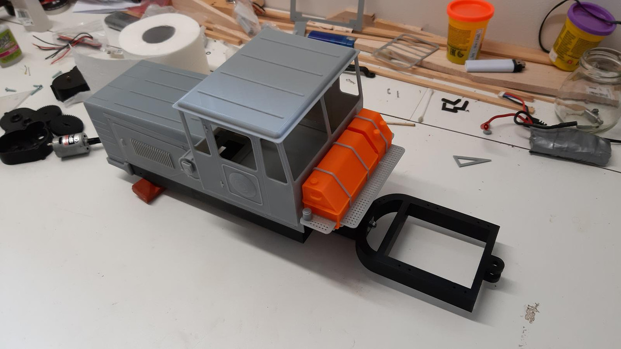

Trocha pokroku v kreslení. Uvidíme jak bude fungovat ten kloub, ale dokud to nevytisknu, nepoznám to. Obě osy budou v ložiskách 5x11x4

Jak jsi vyřešil zatáčení a jak jsi vyřešil výkyv zadní nápravy?

No, vyřešil jsem jak mě napadlo :) Mezi plochami jsou položky a ložiska a to půlkulaté nahoře je doraz, aby náprava měla jen omezený krut. Servo 25Kg MG bude pod kabinou a táhly s kulovými čepy bude zatáčet podobně jako je tomu u směrovky letadla. Na modelu tohle ještě není vidět. Tady je detail, kde je kloub v detailu. Je to dost podobné tomu, jak to má řešené originál.

Máš to dost jednoduchý, měl by jsi tam mít aspoň vložku, jinak se ti to v tom plastu dost rychle vymele a budeš tam mít nepěknou vůli. Píšeš, že tam chceš udělat ten nakladač na klády, aby si s tím děti vyhráli, ale ten tvůj traktor na to nebude mít moc váhu ani tuhost, vzhledem ke konstrukci a použití materálu. Já se naopak snažím, aby to bylo co nejtěžší, rám plná ocel, disky ocel, počítám s váhou tak 8-10kg aby to už něco utáhnulo, jen přeci nebude do vitríny, ale na práci, tak by jsi měl taky s určitou váhou počítat.

Naprostý souhlas se Slickem, myslím si že z toho plastu to bude hrozně slabé, nehledně na to jak nepěkně to bude poskakovat v terénu... Minimálně podvozek bych určitě volil z kovu... A k tomu křížení, věř nebo ne, ale tam se ti vymele vůle ani si neprdneš...

Ale vy nečtete co píšu :) Na tom modelu to je schované uvnitř, ale všude jsou ložiska 5x11x4 tj nikde v plastu se to mlít nebude. Co se týká tuhosti rámu, tak v tomhle rozměru ho v ruce vší silou mám problém zkroutit a ani ve snu nemám šanci ho rukou v krutu zlomit. PETG je hodně houževnaté a pevné, ostatně vezměte si PET lahev. Jediné co je pravda je to, že to bude relativně lehké, tak kolem 2Kg odhaduji, ale dovážit to můžu vždy.
Obrázek klame, ale rám je 20mm vysoký ta spojka na každém ramenu 10mm a 24mm široká. Je to ve skutečnosti docela masivní a ta ložiska jsou tam schovaná jako nic.

Máš pravdu, ty ložiska jsem opomenul. Jak vyřešíš zadní část traktoru, zdvih nářadí, zápřah, atd.?

Tady je to ještě vidět lépe. Ložiska jsou na obou stranách což je vlastně zbytečné, ale mám to abych nemusel vložkovat ten plast. Ložisek jsem omylem vzal 40 místo 20 z Číny a nestály nic, takže můžu plýtvat :D Mezi ložisky bude 1mm podložka, aby se točila na středech. Procházet tím bude 5mm ocel s vyřízlými závity na konci. Každopádně uvítám jakékoli rady a kritiku, sám to vymýšlím a zkušeností tolik nemám.
Zadní část zatím nemám domyšlenou. Každopádně na zadním rámu budou díry na šrouby právě na uchycení jakéhokoli nářadí. Nářadí bude ovládané servy, ale jak přesně to ještě nevím. Chtěl bych ale mít pod kabinou vyvedené konektory, aby se to dalo připojovat podle libosti. Taky dozadu na rám dám normální oko, abych mohl jednoduše připojit třeba vlek. Nejprve chci traktor rozjet bez nářadí a pak začnu vymýšlet to. Bude to hodně práce schovat rozumně serva.
A ještě k tomu PET plastu. Zkuste si zdeformovat hrdlo pet láhve a to nemá ani mm stěnu... Opravdu je to brutální materiál a je z něj rám, převody a nápravy. Kastli mám z PLA, protože ho mám skoro všechny barvy a dobře se tiskne. Nevýhoda je malá odolnost teplot a proto to je takhle světlé. Černá na sluníčku v létě znatelně měkne a sice neteče, ale jde deformovat. Ta šedá bude v pohodě, ale za oknem v autě by to nedopadlo dobře...

To naklápění zadní nápravy nemůžeš takhle uložit, to by ti ty ložiska z toho těla vypadla. Použij celkem čtyři ložiska, do každého dílu z každé strany jedno, doprostřed podložku mezi ložiska a pak teprve celé stáhni. Lepší je na tohle použít ložiska s přírubou, nemusíš se trápit s přesným usazením, stačí přesná díra.

Bude to stažené matkami proti sobě, tj myslím že můžu :)

Dneska jsem udělal osy pro kloub, jsou z hřebíku 150mm tj 5mm průměr. Uřízl jsem požadovanou délku a udělal na koncích závity. Hřebíky byly doma a pevností vyhovují, to že budou asi reznout nevadí, nejsou vidět a před složením je máznu vazelínou. První část kloubu zatím bez matek vypadá takhle:

Rám v kuse, tuhost se zdá dobrá a vůle žádné. Křížení zatím nechám takhle, nechci aby to křížilo 90°jako crawler. Na poslední fotce jsou zkušebně osazené gumy oken. Kde kupujete nebo sháníte tenké plexi prosím?
