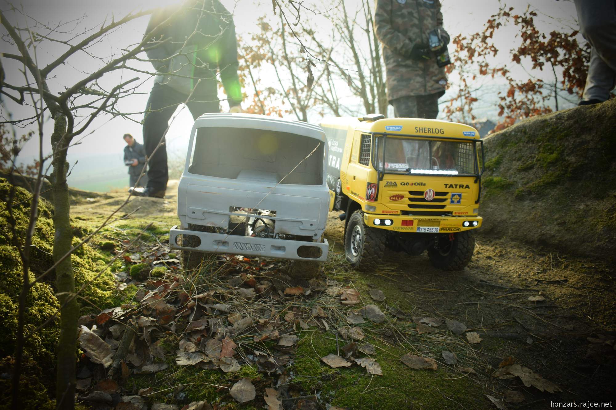

Pro osvěžení paměti, kabina je z původní Tatry, vše ruční práce vystřižená z 0,8mm plechu a povařená cočkem, hodně kitovaná.. "prolisy" jsou z 2mm PSH přilepeného k plechu.

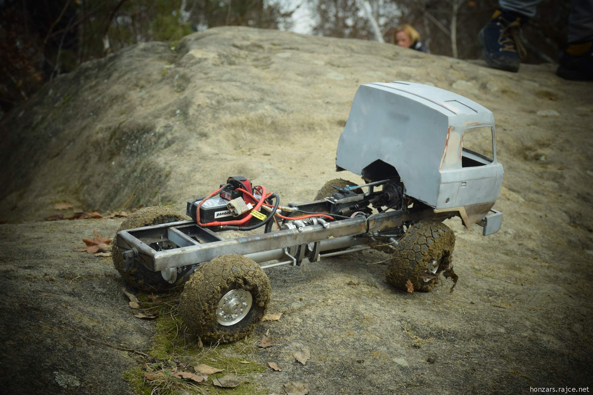

No a konečně torzní tyče, jedná se o imitaci torzních tyčí pomocí přepákování tažnými pružinami. Bylo to hodně laborování a zkoušení metodou pokus-omyl co bude a co nebude fungovat, toto je prozatím konečná varianta, bohužel jsem měl pouze tvrdé pružiny z předchozího modelu, takže pružení =0, budu muset vyzkoušet více pružin a odchytit správnou tvrdost.
Pohled na páky s pružinami:
Uchycení vzadu:
Uchycení vpředu:

Ještě si dovolím přidat pár fotek by: Honzars (RC Loprais cars) Protože já jsem více jezdil než fotil, ono to bylo potřeba důkladně otestovat :-D
Celé honzy rajče zde:
https://honzars.rajce.idnes.cz/RC_pojez ... 0.12.2019/?#
