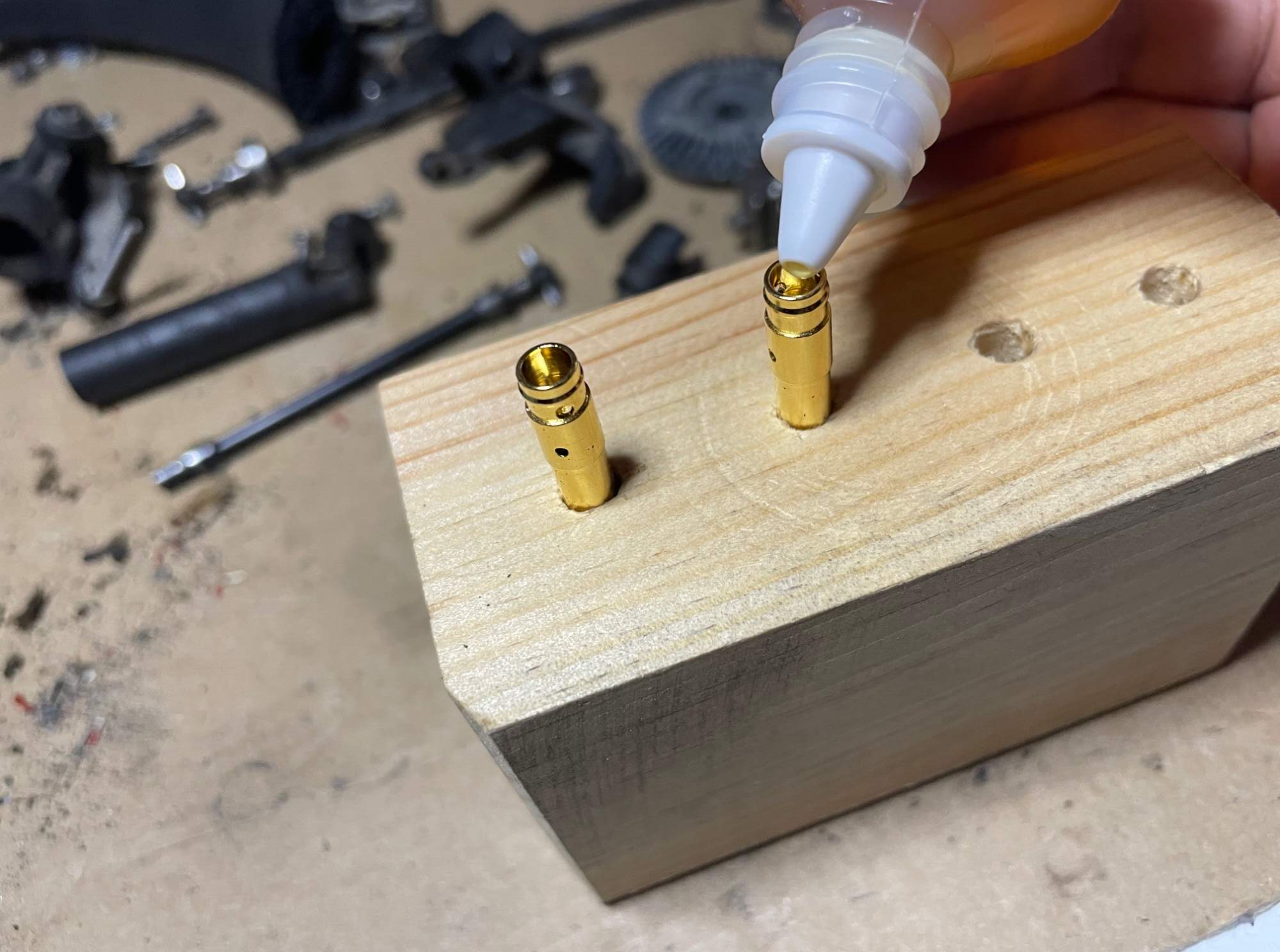

1) Já začínám výrobou stojánku. Vzhledem k četnosti pájení 1x za rok ho vždy někde zapomenu. Pro konektory G4 je výroba poměrně jednoduchá. Stačí vzít nějaký dřevěný hranol a vyvrtat do něj pár zdířek (ne moc hluboko, ať tak konektor nezapadne úplně).
Takovej malej TIP: na samce typu G4 stačí 4 mm vrták, na samici je lepší 5 mm ;-)
Obecně je stojánek tohoto typu lepší než chytání třeba do svěráku - nedojde tím k jeho poškození.

3) Takto připravené kabely zatím odložíme a zaměříme se na konektory. Ty si připravíme do stojánku a opět kápneme malinko pájecí kapaliny - můžeme například párátkem roznést po všech stěnách uvnitř konektoru.

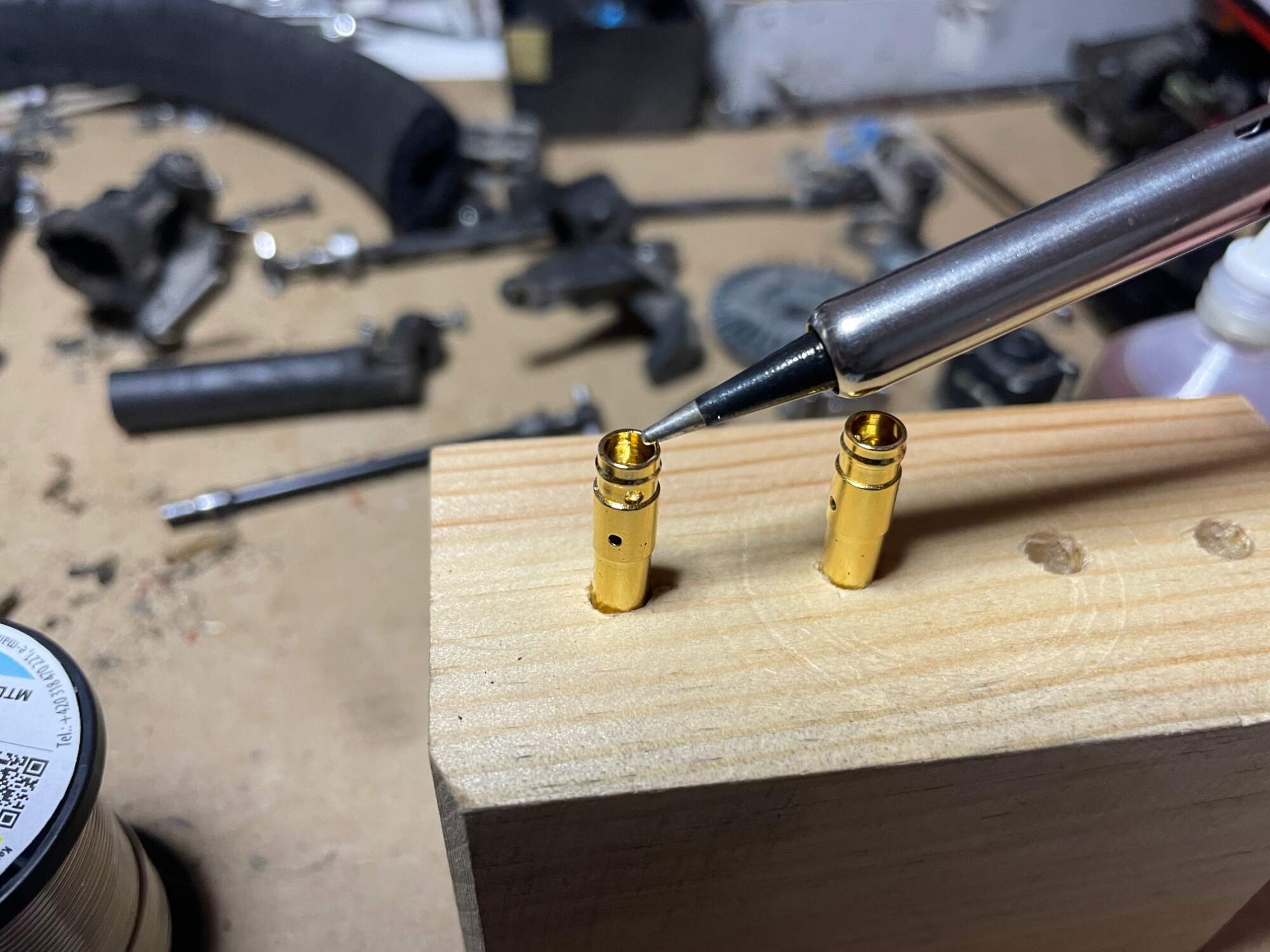

4) Teď to podstatné. Konektor je důležité důkladně prohřát aby se pájka chytla k povrchu a nevznikl studený spoj. Pokud používáte starou dobrou trafo páječku, tak máte trochu jednodušší práci, protože ta má hodně výkonu a dokáže konektor celkem rychle prohřát. Mikropáječku doporučuji nastavit na vyšší teplotu jinak nebude schopná konektor dostatečně prohřát. Prohřívání provádíme následovně. Hrot páječky opřeme o hranu konektoru a čekáme. Do druhé ruky si připravíme dostatečné množství pájky (cínu) a přiložíme na dno konektoru! To je důležité, protože logicky když nebude konektor dostatečně prohřátý tak se nám cín nezačne tavit. Prostor pak vyplníme cínem zhruba ze 3/4 - já to dělám od oka - a necháme zavadnout. Blbě se to fotí v jednom člověku, proto je tento krok vyobrazen na dvou fotkách. :lol:

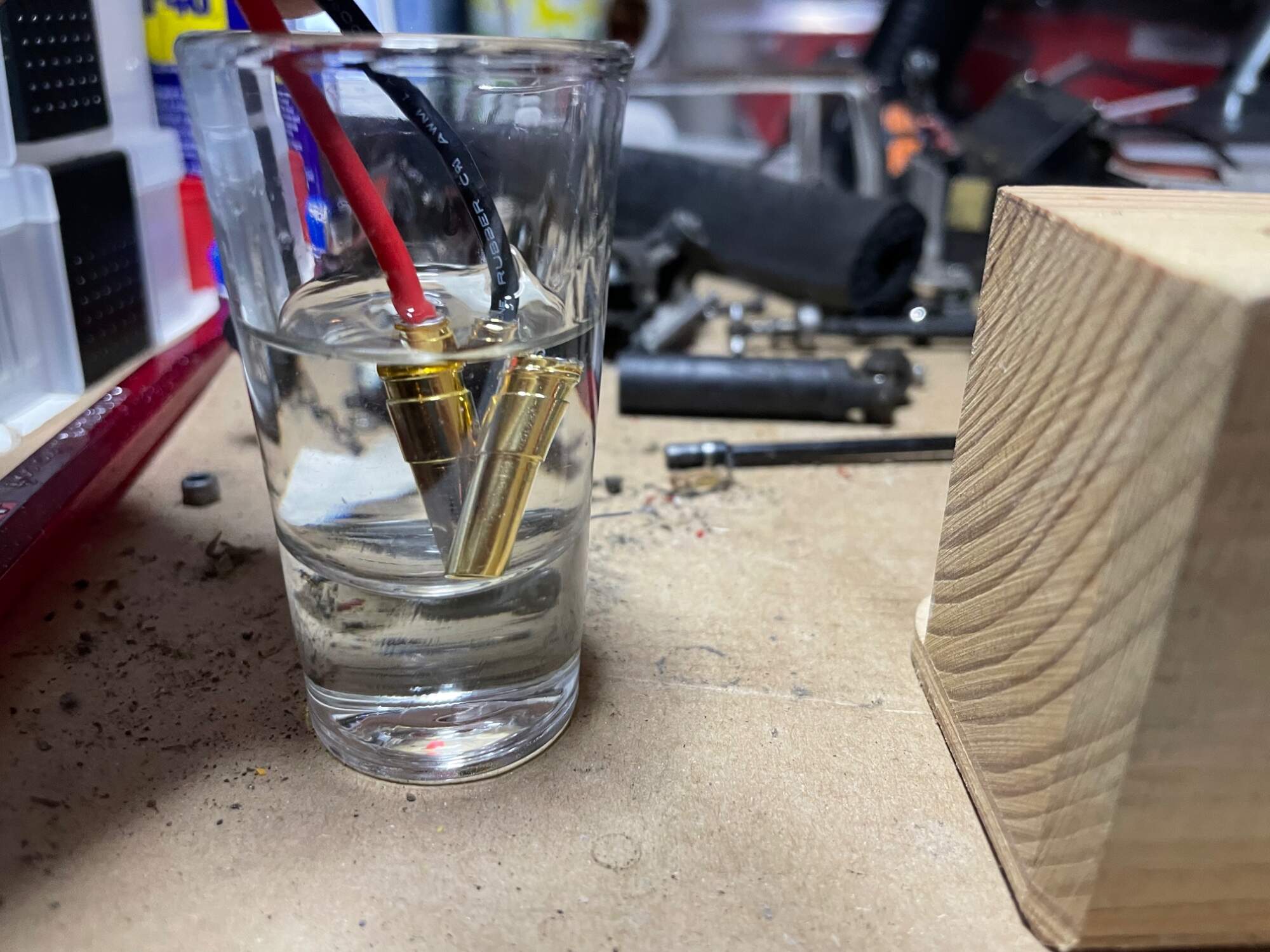

6) Já výsledek ještě vykoupu v lihu abych odstranil opálenou pájicí kapalinu, ale to asi není úplně nutné.

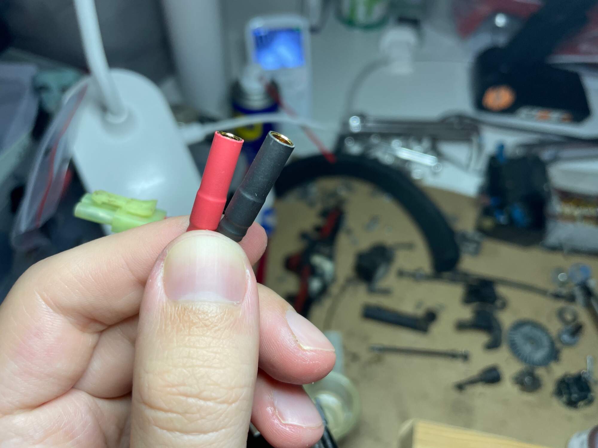

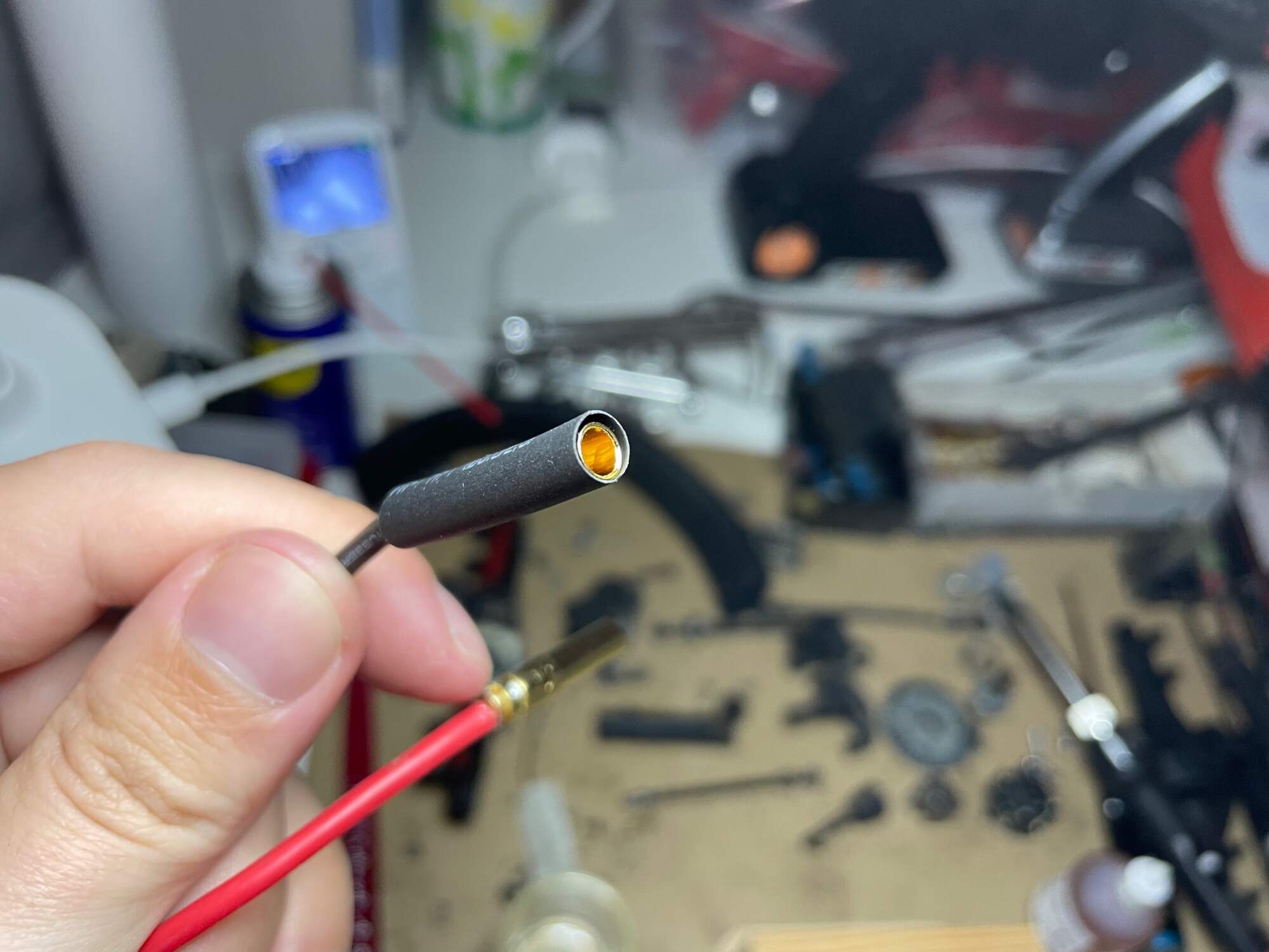

7) Na závěr stačí nasadit smršťovací bužírku a opálit zapalovačem.
Zase malej TIP: smršťovací bužírku dávám s malým přesahem přes konektor a jakmile opálím (smrsknu) bužírku, tak přebytek ořežu. Předejdu díky tomu že se mi bužírka smrskne a konektor nebude odizolovaný v celé délce. Tím i předejdu případnému zkratu.
